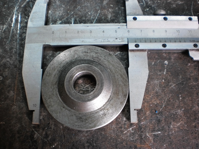

день добрый, уважаемые! в этот раз пойдет речь об универсальном съемнике ступичных подшипников на ШНГ (прежде всего — двухрядных). честно говоря, достаточно часто обращаются человеки с просьбой дать чертежи на мой съемник, но т.к. их в природе не существует (все делалось по живому) я ниже в картинках отснял размеры сего нехитрого приспособления

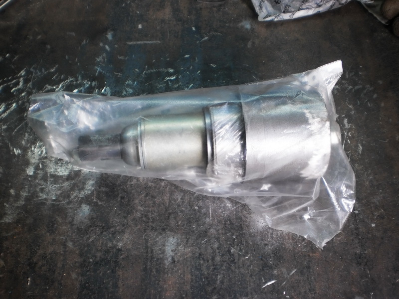

1. съемник нижних сайлентблоков (2е части) — покупной, стандартный
2. шайба усиления для съемника сайлентблоков — покупная, усиливает слабое место съемника сайлентов

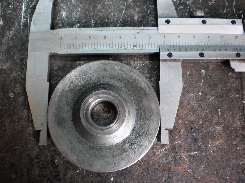

оправка для запрессовки, по центру сделана выточка дабы легче центрировалось на внутренней обойме подшипника.
оправка для выпрессовки, по центру сделана выточка дабы легче центрировалось на внутренней обойме подшипника.

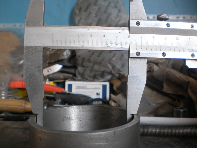

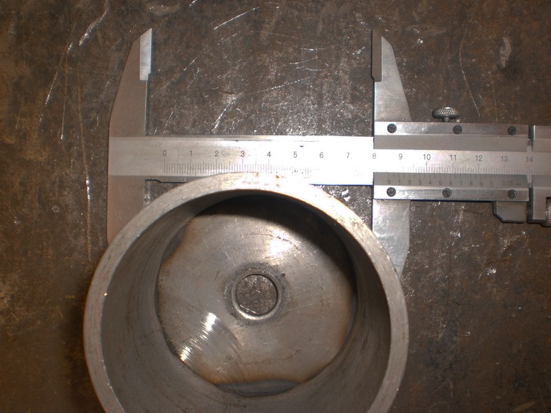

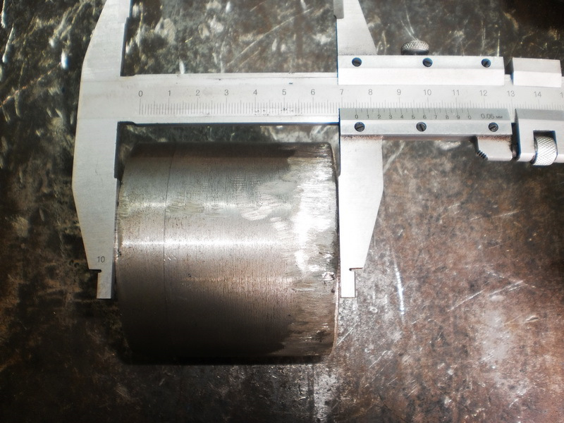

стакан для выпрессовки — здесь он выточен, но можно и дешевле использовать кусок трубы подходящего диаметра. толщина металла на торце — как на стенках, но этого не достаточно для прочности (выгибало при усилии) — поэтому при выпрессовке для усиления использую вторую оправку прикладывая ее к торцевой стенке
внутренний размер стакана
наружный размер стакана
