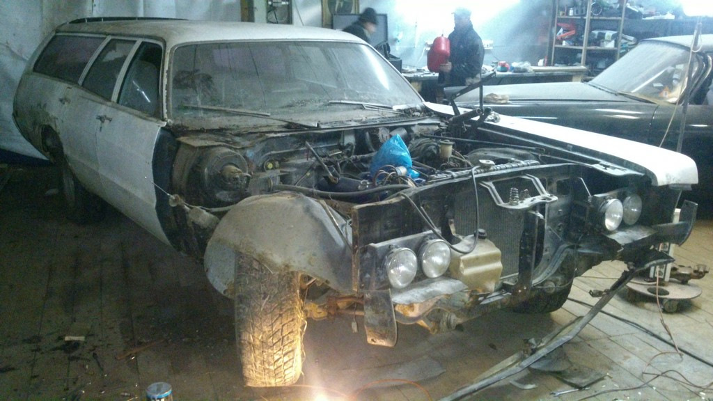

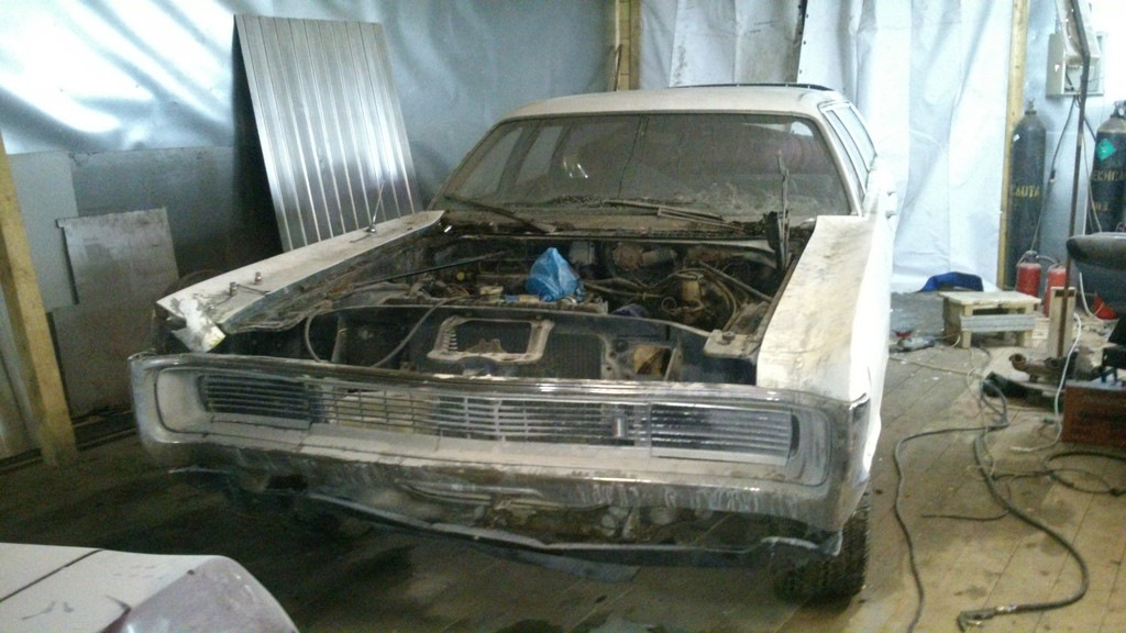

В общем, не успел наш Фурий толком оклематься от своего сугроба и толком отогреться в мастерской, как мы его тут же ни за что — ни про что, стали разбирать заново.
Фурий, наверное, здорово удивился такому делу — ведь, как-никак, а только совсем недавно ему собрали морду, что произошло с заменой мотора и запуском новых агрегатов; а тут вот и опять 25 — на тебе, всё снова по кругу разбирают!
Мы же, предварительно осмотрев Фурий на предмет сварочных дел, однозначно решили, что разбирать всё же придётся, хотя бы минимально достаточно.
Да и чего там мусолить, сказано — сделано!
Всё снимаем, благо весь крепёж уже смазан, ведь собрано-то всё по свежему и недавно!

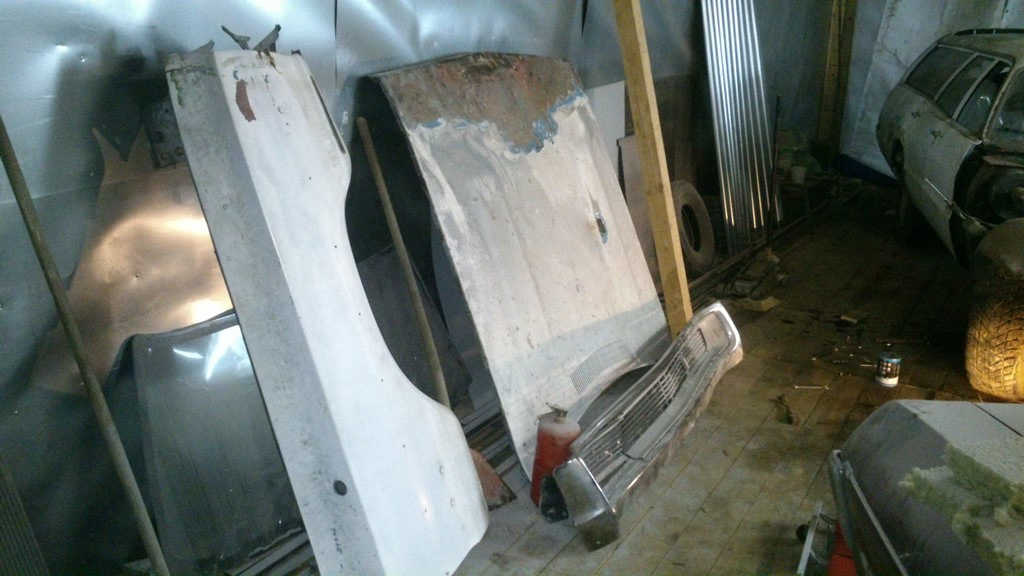

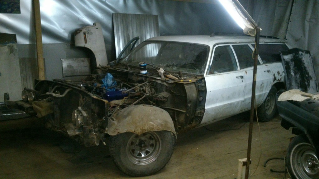

Кузовная навеска снова заняла своё уже привычное место в цехе.

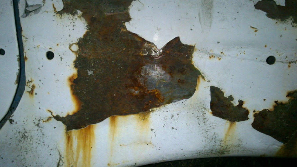

Соответственно, мы стали всё уже внимательно осматривать по отдельности на предмет самой непосредственной работы.
Две трети низа переднего правого пассажирского крыла уже когда-то снизу меняли.
Очевидно, что такое происходило уже не в Америке, потому что, вряд ли в Америке бы швы стали прокладывать автогеном.

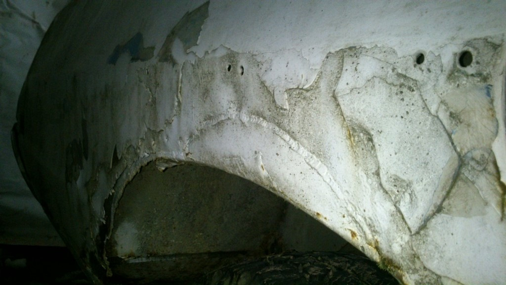

Задняя правая пассажирская арка в целом, а вернее, то, что от неё осталось
Сложное зрелище!

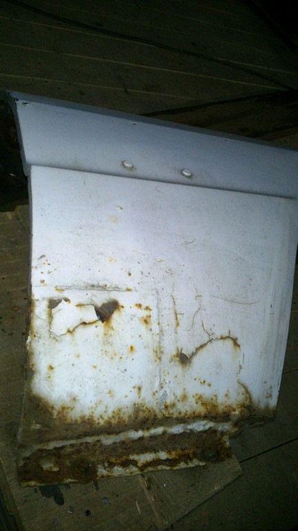

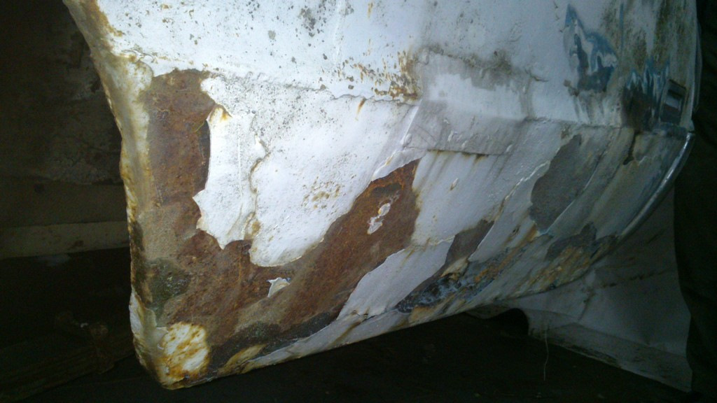

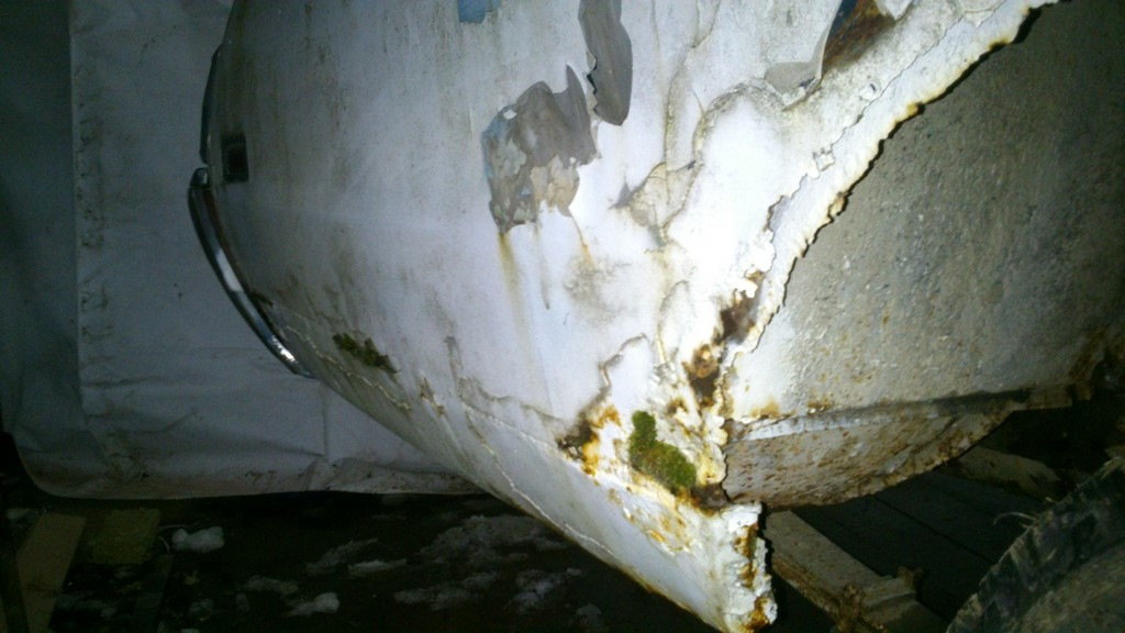

Потрепанный жизнью низ того же заднего крыла.
Что ж, виден очень богатый жизненный опыт автомобиля.

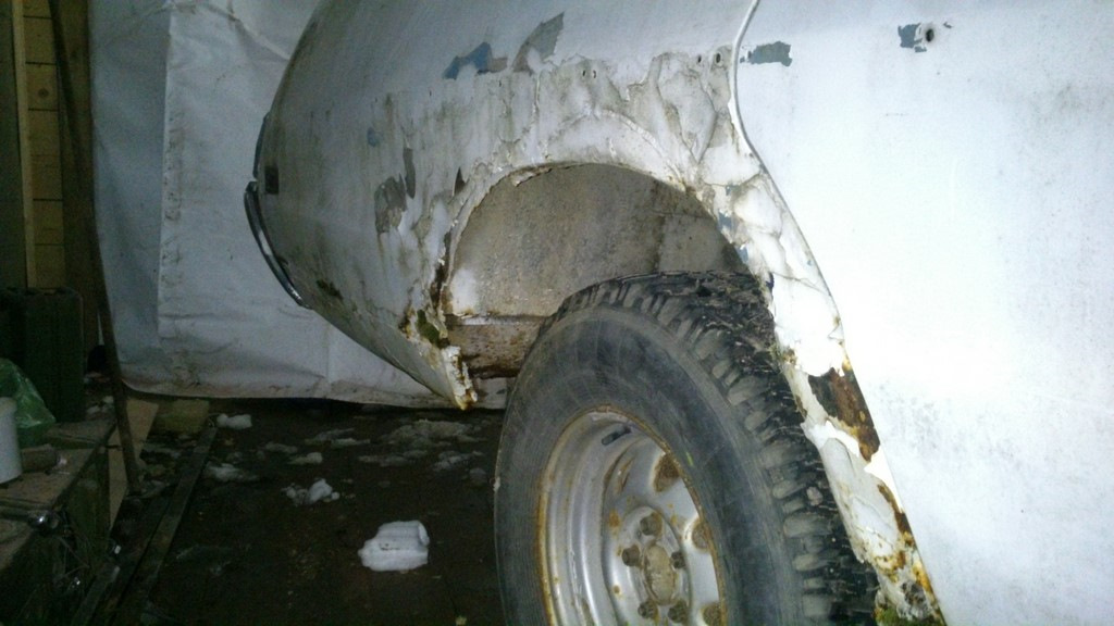

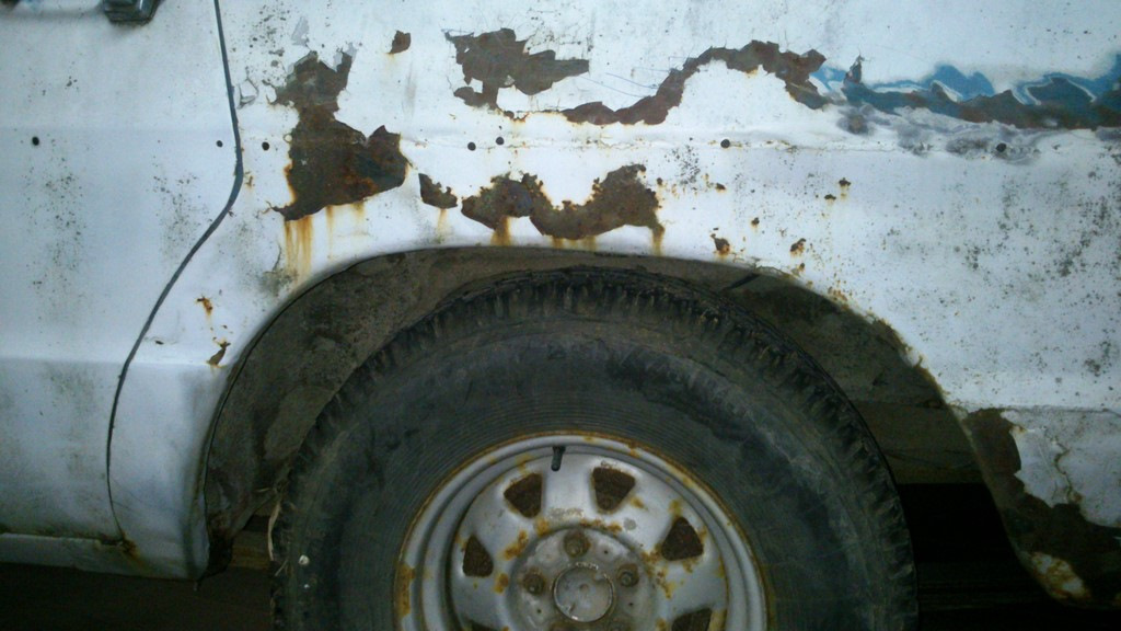

Это уже заднее левое водительское крыло.
Колёсная арка снаружи.
Через всё заднее левое крыло идёт по всей длине шов, проложенный автогеном.
Тут виден какой-то удар в эту часть автомобиля и геометрия всего крыла нарушена.
Видимо наследие какого-то исторического дтп, что, судя по автогену, также произошло уже на наших берегах и когда-то очень давно, по-видимому.
Низ того же крыла сильно деформирован и, очевидно, причина та же — дтп.
Стоят под толстыми слоями шпатлёвки, заботливо прикрученные саморезами заплатки.
Жестянка также сильно нарушена.

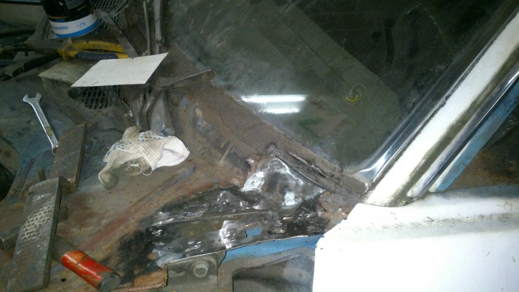

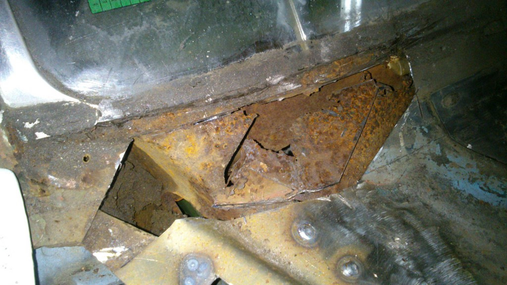

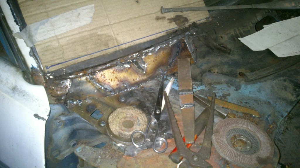

Под лобовым стеклом с пассажирской стороны обнаружился очаг трухи и гнильена.
После вскрытия полости обнаружилось, что сифотаж основательно поработал и обосновался внутри всей полости.
Пришлось открывать полость до нужного размера и латать металл кузова сначала изнутри.
Потом придётся закрывать это всё уже внешним фрагментом кузова.

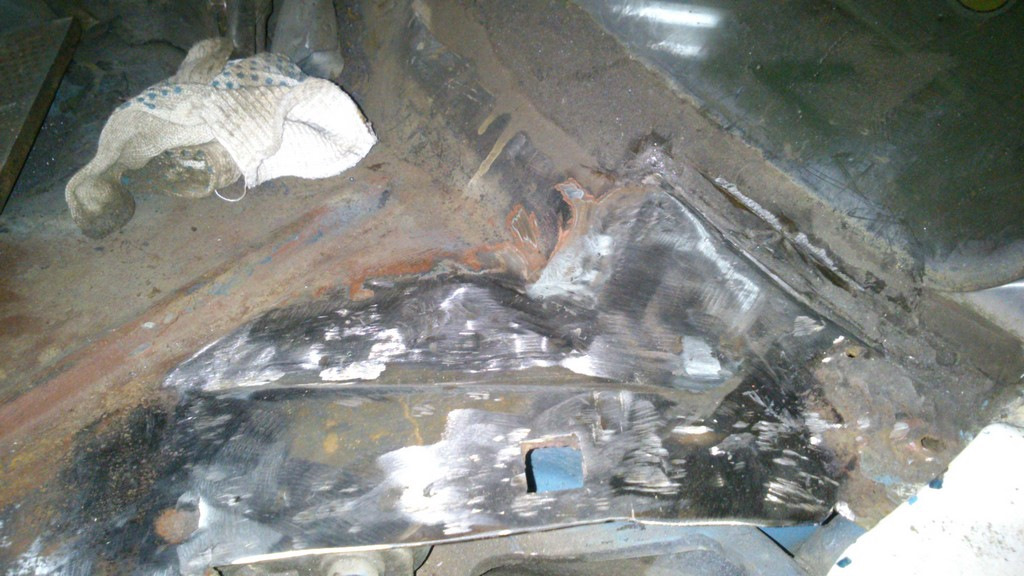

С водительской стороны всё оказалось также, но, правда что, в гораздо меньшей степени.
Пока я вчера мотался и стоял в обильных столичных пробках, это место ребята уже сделали.

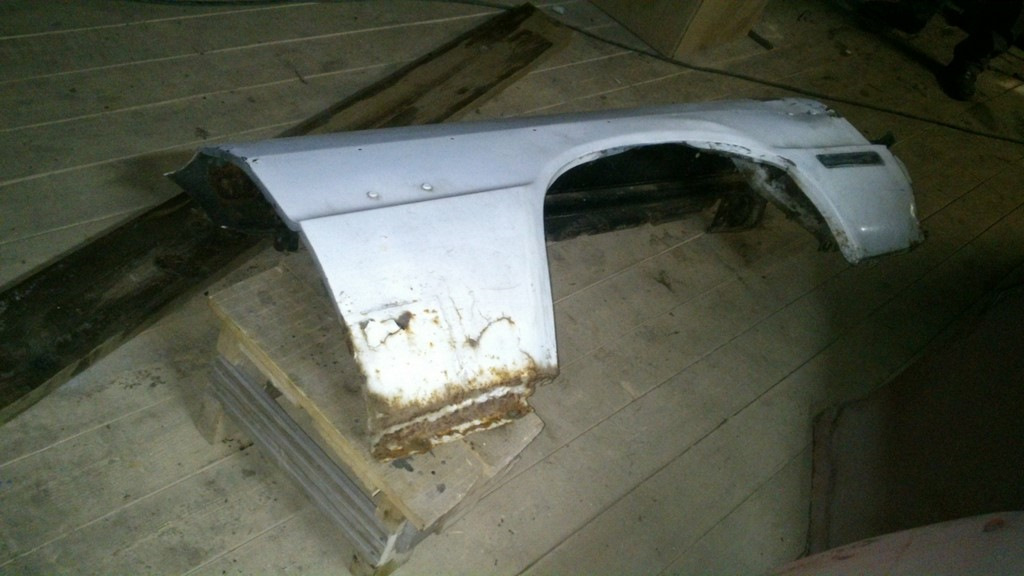

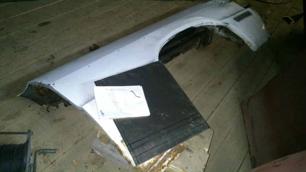

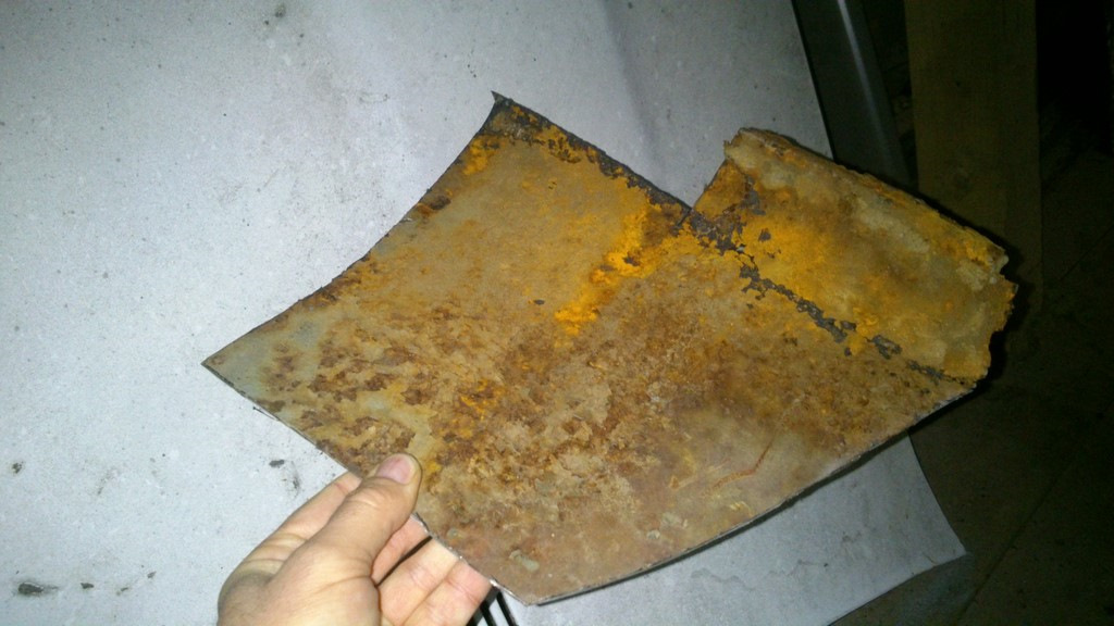

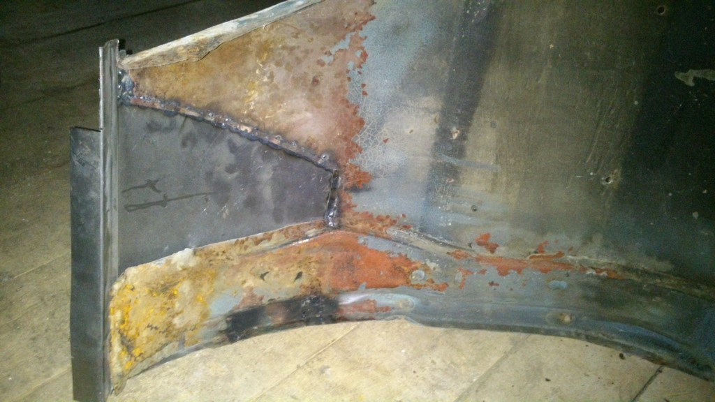

С правым передним крылом мы решили поступить просто.
Несмотря на вставку, часть арки ещё сохранило оригинальную форму и это, конечно, здорово.

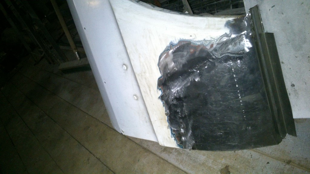

Мы решили родные фрагменты оставить и срезали только швы от автогена с повреждённым высокой температурой металлом.
Изготовили и установили фрагмент испорченного металла.
Готово.
Теперь крыло отправится в пескоструй, где отобьём все пласты шпатли и далее подготовим уже чистое крыло к дальнейшей жестянке.

немного не понял, латку на крыло встык приварили или внахлёст?)
Встык конечно. Внахлёст вообще не варим)
