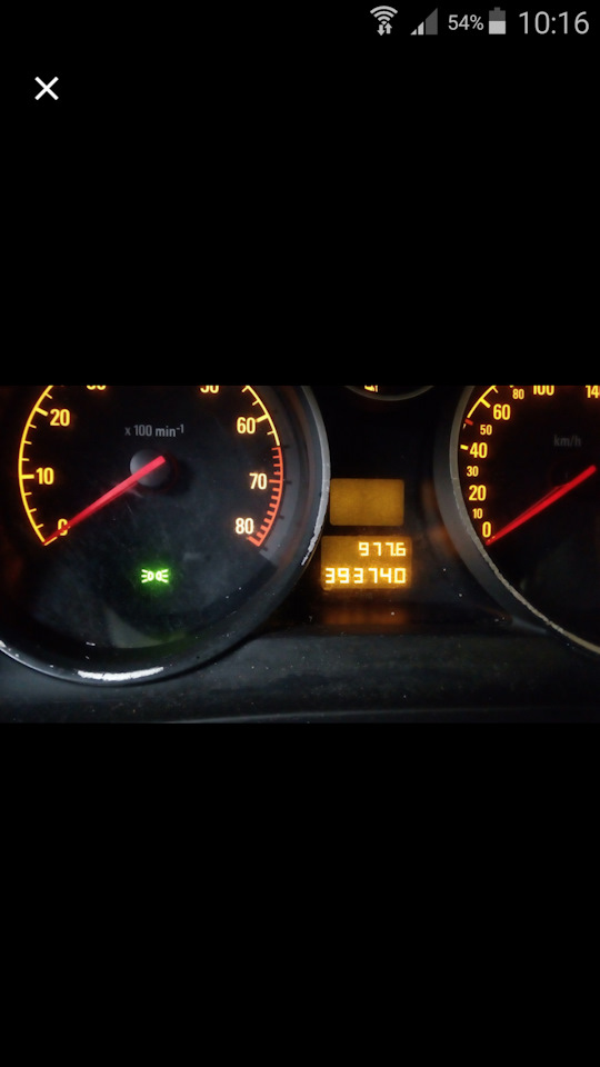

У знакомого опель корса на роботе пробег уже 220 000 и не каких проблем, даже сцепление в роботе родное

Покупал машину при пробеге 120т, дёргалась. Поменял сцепление, перестала. Сейчас пробег 222т полёт отличный, машина 2007гв.

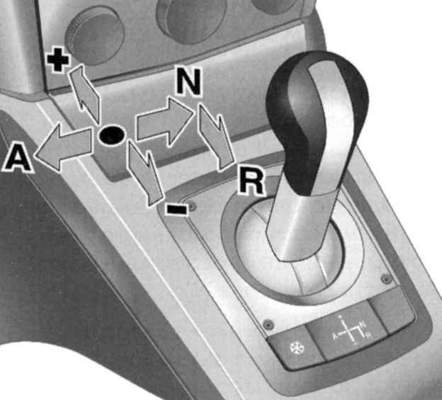

Робот специфичен.
В первое время раздражал после того, как перешол с АКПП. Надо просто привыкнуть к его особенностям.
В пробках переключаю в нейтраль и режим МКПП, чтобы он сам не переключал скорости лишний раз.
С откатами справляюсь с помощью ручника. Ручник поднял-тормоз отпустил-добавляем немного газа+отпускаем ручник. Если без ручника-"изик" может затупить.

Адаптацию с заменой тормозной жидкости сделайте, должно сильно помочь. Откатываться при подъеме-норма, глохнуть — не норма. Чувствуется переключение с 1 на 2 и наоборот, дальше все плавно и не ощущается совсем. Тормоз отпустили, должна потихоньку ползти, если быстро ускоряется — > адаптация

ну на счет нейтрали мнения разнятся, говорят, что и так и так робот держит сцепление выжатым, так что по сути на нейтраль ставить не обязательно.
Вроде так)
ну у меня 116 сил)))
Обязательно ставить на нейтраль!
С чем это связано?
Сцепа в этот момент желает тронуть авто с места. в нейтральном положении она балансирует сцепу для быстрого выхода в режим стронуть мягко авто при вкл передачи. Для проверки поездите не вкл нейтраль в пробках и максимум через неделю вам гарантирована F ошибка.
У нас тут пробок нет вообще)
Ну тогда кирпич на тормоз кинте и вкл передачу дайте газку и оставте на тормозе.
(Пы.Сы. Никогда не делайте так!)
BOBANCHE
Езжу по Краснодару уже более года без параноидально переключения в нейтраль постоянно (включаю нейтраль только на частых светофорах и то не всегда)… поимел только более приятные мягкие переключения передач…
Что я делаю не так?
Ну как ответить… наверное все дэбилы кроме ВАС. Ездите как вам угодно но зачем неопытным писать такую хрень. Вы еще на механике всегда с выжатым сцеплением ездите…
Так я не навязываю и не говорю, что мой стиль езды это истина последней инстанции. Просто делюсь опытом езды на автомобиле более 100 тысяч км в разных условиях (горы, пробки, пробки в горах при температуре +38 в тени, снег, лед…)
Кстати, в инструкции к моему автомобилю не написано, что нужно переводить в нейтраль. Так же я смотрел положения сцепления при разных положениях селектора КПП в моем авто (в момент стоянки и движения). Поэтому говорю, только то что сам видел у себя.
Жижу в изике меняю раз в 15-20 тысяч км, адаптацию раз в 10 тысяч или раньше…обычно когда масло меняю. Делаю всё сам.
Можно посмотреть положение сцепления по опкому и его температуру в момент соприкосания. И не надо забывать что это лишь обычная коробка с обычным сцепленим. Что будет если на механике постоянно ездить с выжатым. Я этим летом был у вас в командировке. Ездил на орендованной астре автомат. Даже ей было херово работать в жару. Ездил от медиаплазы до озмолла. Пиналась постоянно в жару. А ночью спокойно работала.
Да, летом у нас тяжело машинам…жара, пробки, рельеф горный и еще кондиционер на максимуме.
Я пересел на астру как раз с механики, тоже напрягался по поводу выжатого сцепления и думал что если на нейтраль перевести, то это равнозначно как на МКПП (и выжимной сберегу и накладки сцепления через маховик остынут), но ОЧЕНЬ удивился когда Опкомом увидел логику работы Изика… эта шайтан машина всегда выжимает сцепление на стоящем авто, что в А1, что в N, а диски смыкает только когда заглушишь авто или когда едешь.

Там разница только в том что когда ты держишь тормоз на включенной передаче (А1), то на 15 секунде происходит миниадаптация (переключения от этого мягче), а если на нейтраль скинуть этого не происходит. А так, да, сцепление всегда выжато когда двигатель заведен.
понял, спасибо!
Теперь буду ставить на нейтраль всегда)
Раньше ставил только если на светофоре стоять больше 30 секунд
"в нейтральном положении она балансирует сцепу для быстрого выхода в режим стронуть мягко авто при вкл передачи"

Я редко стал переключать на нейтраль, робот стал заметно плавнее и приятнее переключаться
То есть на светофоре просто тормоз держишь?
да. На нейтраль скидываю когда частые светофоры… Бывает у нас, что стоишь на светофоне (20 секунд), проезжаешь реально 100м и опять светофор на 65 сек. Вот на втором уже включаю нейтраль…примерно так
