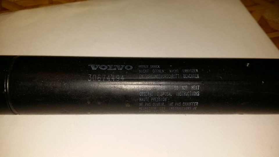

Наверно как и у всех универсалов, бывает проблемы с газовой опорой. Но выход есть, ставим от Volvo XC70.
Выкладываю все типы газовых опор:
1160N
Запчасти на фото: 30674494
1200N
Запчасти на фото: 8643038
Запчасти на фото: 4889NK1200N, O2102
1045N
1160N
1200N
1045N

Почитал тут про упоры, некоторые крышу разбирают, это обязательно?) Или и так можно вытащить и установить?
Заднию чясть крышы надо опустить. Всю снимать ненадо.
15 марта установил от Вольво V70 (2000-2007) на 1200Н, как родные! Цена вопроса — снять, установить — сам, 25$ — амортизаторы, 5$ — снять в сервисе пружины и конусные наконечники плюс резьбовой герметик.

Кинь номер своего аморта который 1120!
Напишите номер опоры
Какой опоры?амортизатора?
Да

stabilus 8643038
Вот номер
нужен номер который за 6 евро
Нет уже таких цен ))) номер вверху на эти стабилусы, уже не 6 евро !
От волво есть два типа, тоесть сила 1200Nm и 1120Nm .У меня второй варият.
У меня 1200…
Нет ни каких проблем. Hе регулировал и не переделовал.
У меня возникли, вот смотрю и думаю в чем косяк, у меня, я купил от вольвы хс70, фирмы патрон, два аморта, перекрутил эти штивты с родных, накрутил на вольвовский, вставил, ииииииии, крышка до конца не закрывается ((((( вот у меня в чем был косяк . Хотя по подсчетам, все должно было четко встать ! Но нет ! И фиг его знает в чем косяк!
Ход штока. Надо укоротить немного. Может проканать.
Крышка закрылась ? У меня не закрылась.изза того что задняя напольная газом часть длинее чем хром.толкатель … Переделывал ! Как у тебя?
