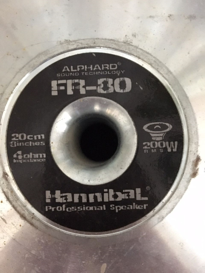

Слушай, у меня вот такие. Они встанут ровно?или придётся ещё и карман выпилить? Они просто стоят внутри, а снимать обшивку лишний раз не хочется, поэтому и спросил. И вот не пойму, 20 см это весь дин или размер посадочного места?
20 см это диаметр динамика, не влезут, я тоже хотел ставить 20, но если бы первый и встал распилив карма то второй уже вообще не разместить и придется отказываться от кармана.
Благодарю за ответ. Не, один дин хочу воткнуть. То есть, если один ставить, то карман пилить не придётся?
Если 20 то все равно не влезет. 16,5 встает только только впритык между креплением клипсы и стенкой кармана.
