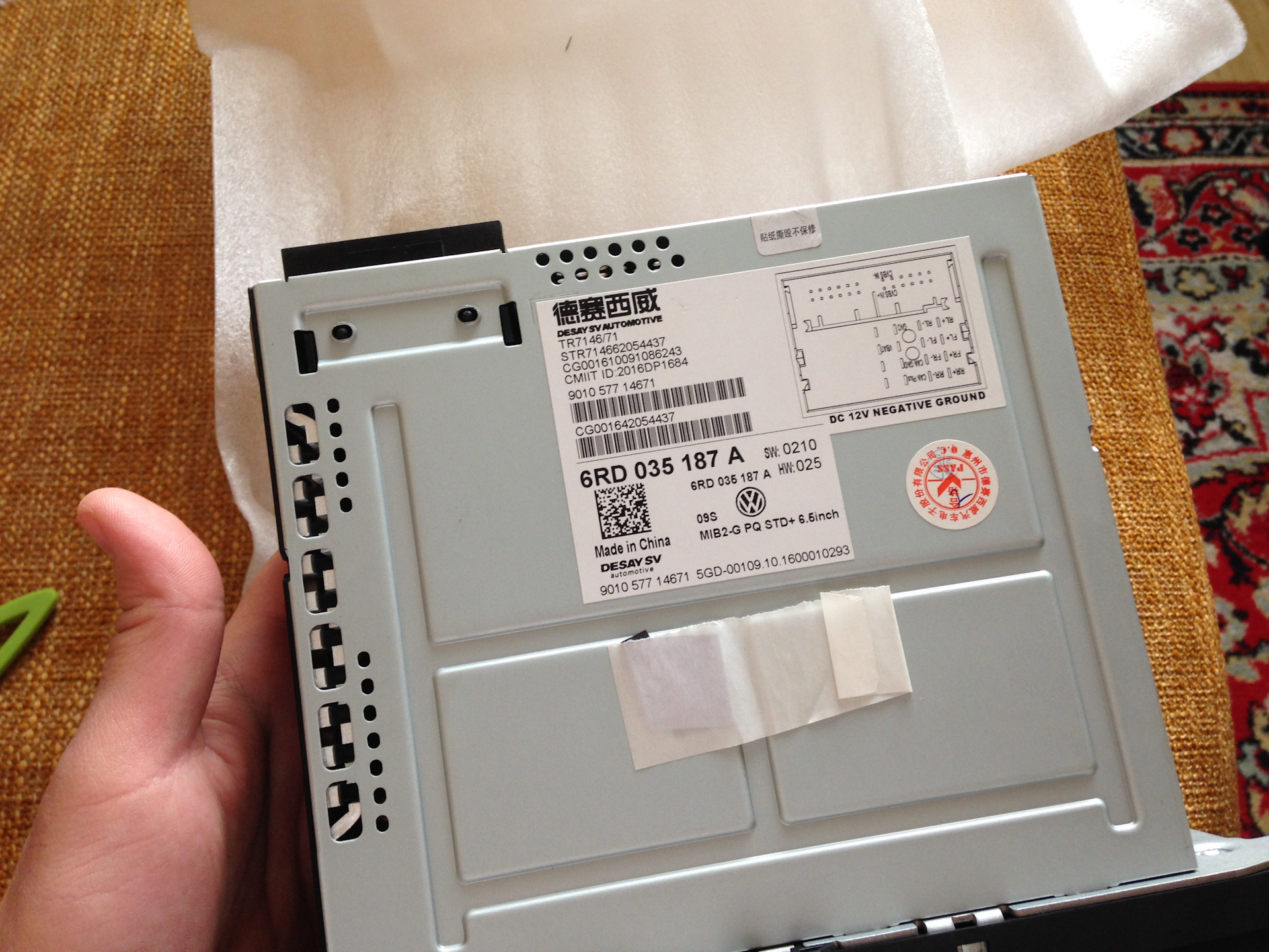

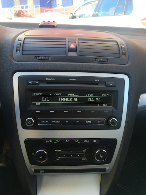

Практически сразу с момента покупки размышлял о замене штатного Swing на что-то более интересное. Диски писать неудобно, AUX тоже. Тут попались посты Саши AsterFaster об RCD 330 Plus. Решил заказывать. Брал на Aliexpress, правда пока ехала посылка, ценник упал на 2500. Обидно… Илья Mart-on, на твой Тигуан встанет болт-он :))

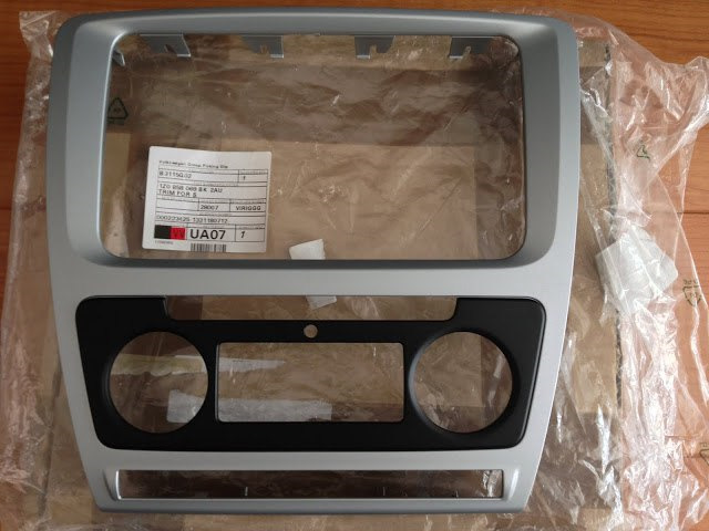

Так же при замене понадобится рамка от Columbus. Номер 1Z0858069BK2AU Цвет — серебро, без полос. Влад V-Kedah урвал ее в автодоке без предоплаты за адекватный ценник. Спасибо! )

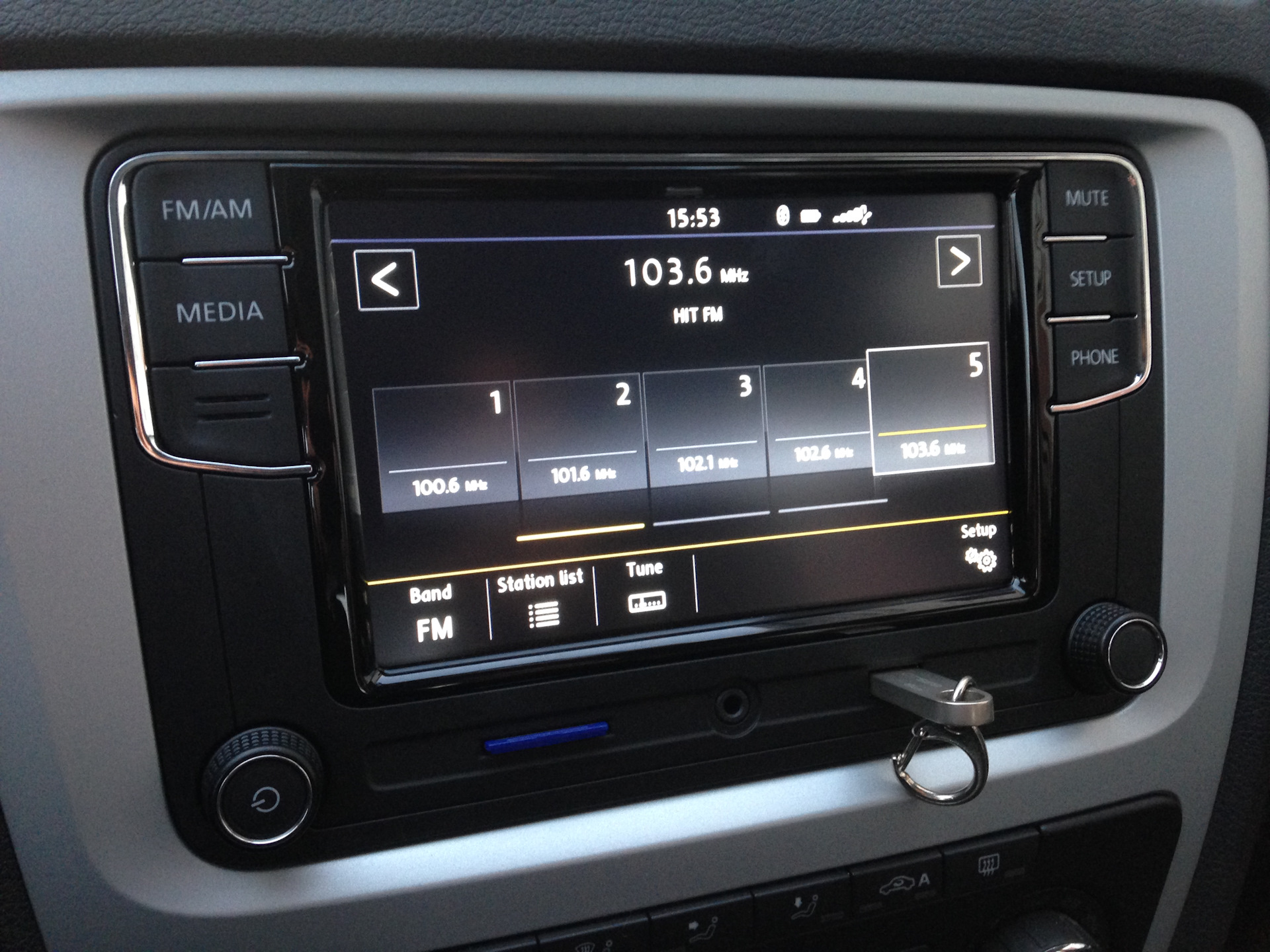

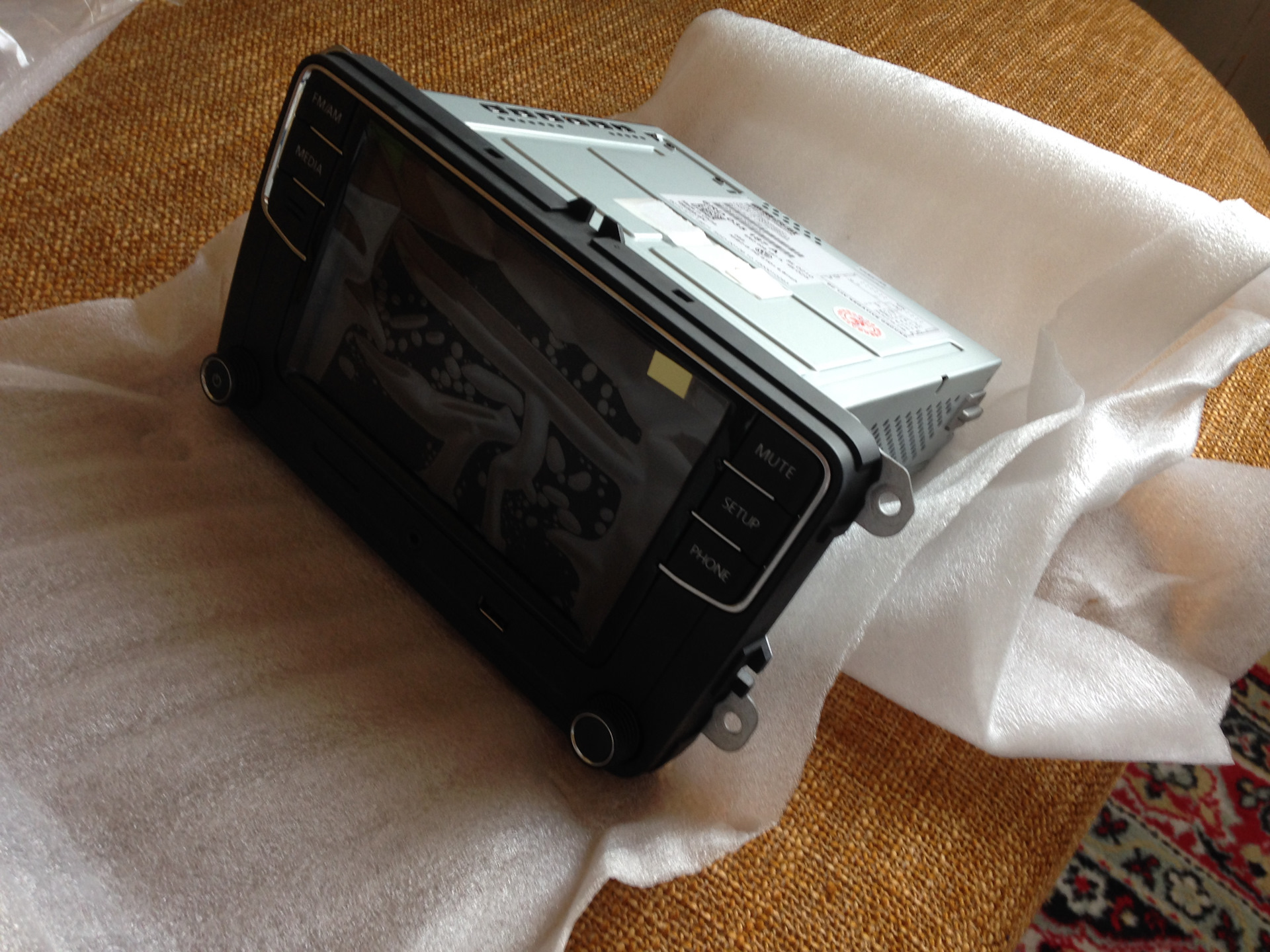

Сегодня забрал посылку с магнитолой.
Для руля с кнопками ищите Noname, Desay с ним не дружит. Для VW без разницы.

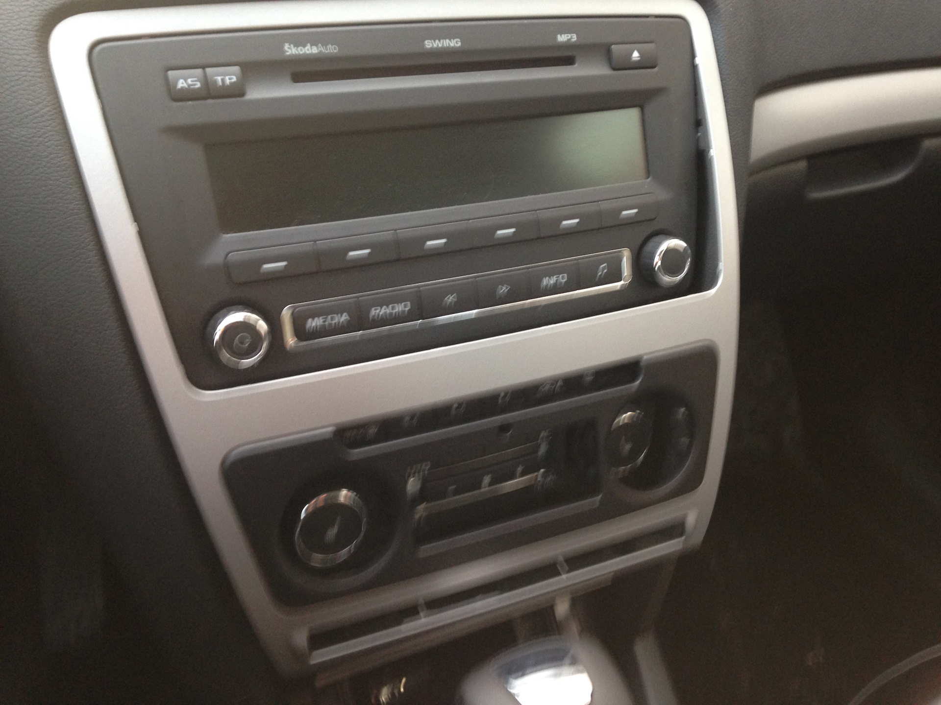

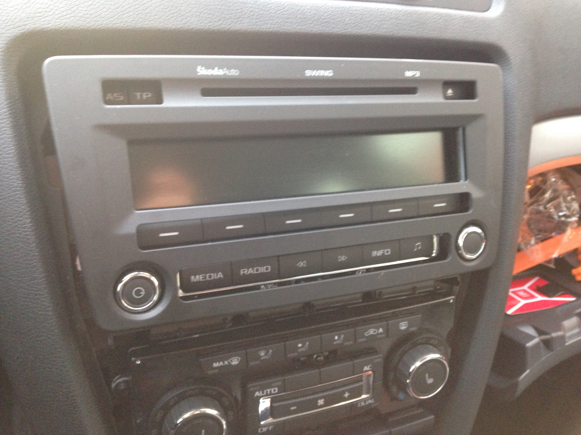

Процесс установки прост. Открываем пепельницу, аккуратно берем за нижний край накладки и тянем на себя, постепенно высвобождая защелки.
Верхние защелки держатся сильнее, я аккуратно тянул за край рамки и помогал пластиковыми лопатками для разборки салона.
Далее, от углов отщелкиваем рамку Свинга и снимаем ее.

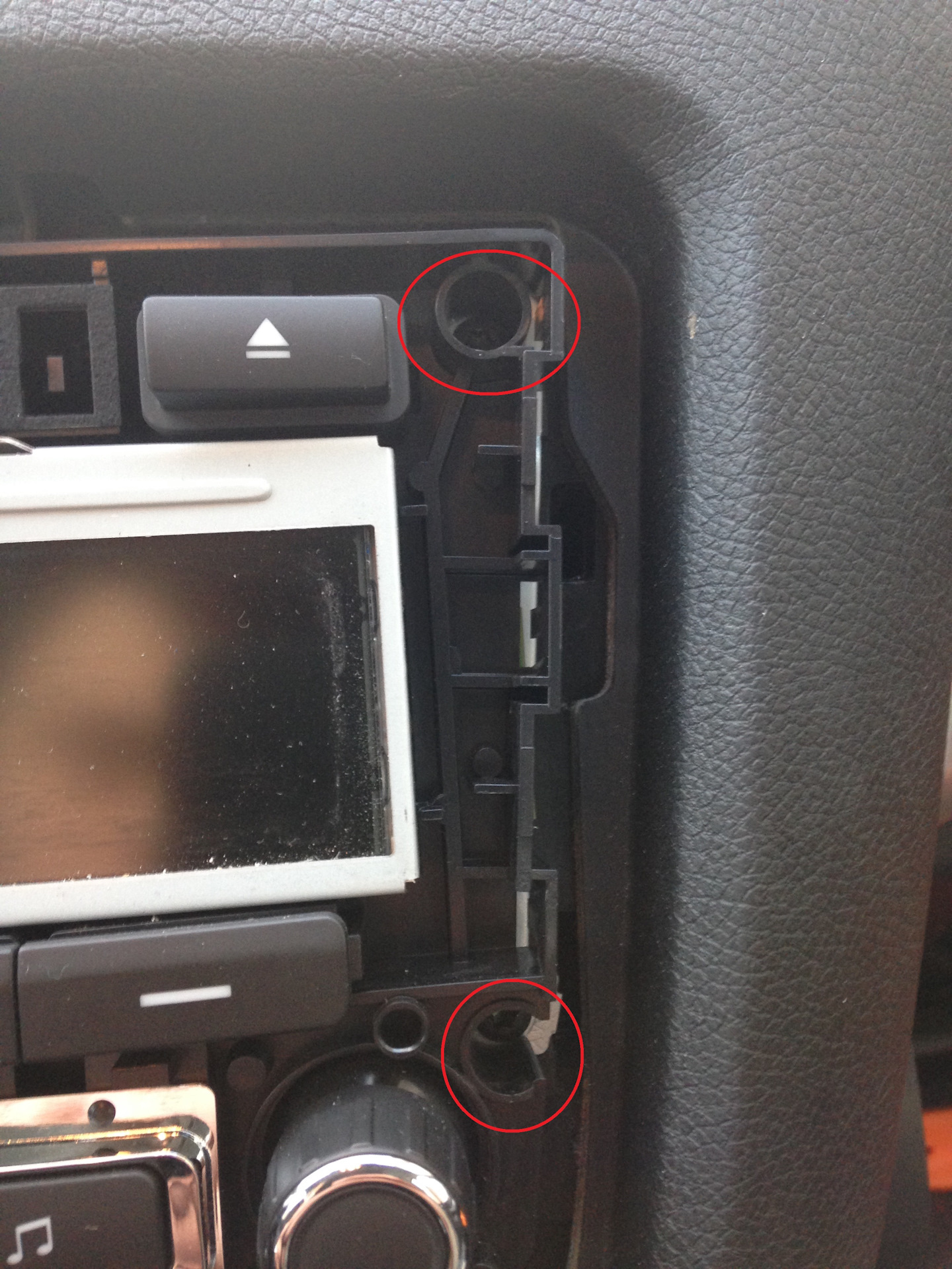

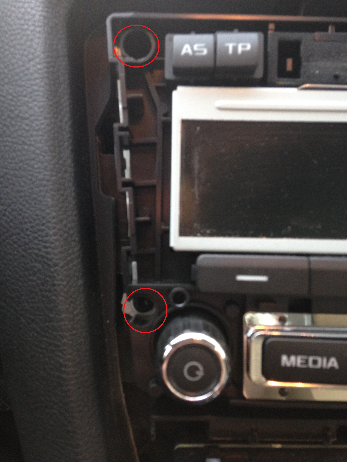

По углам расположены болты крепления, Torx 20.

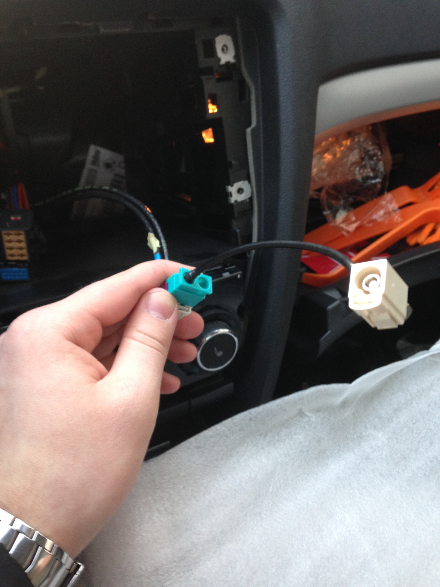

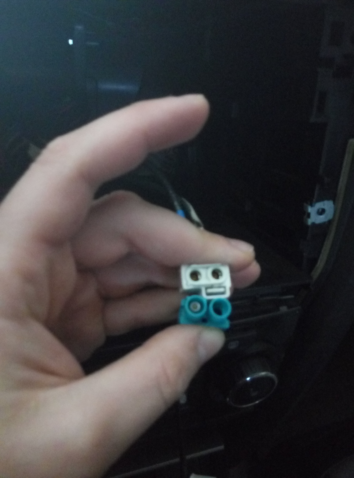

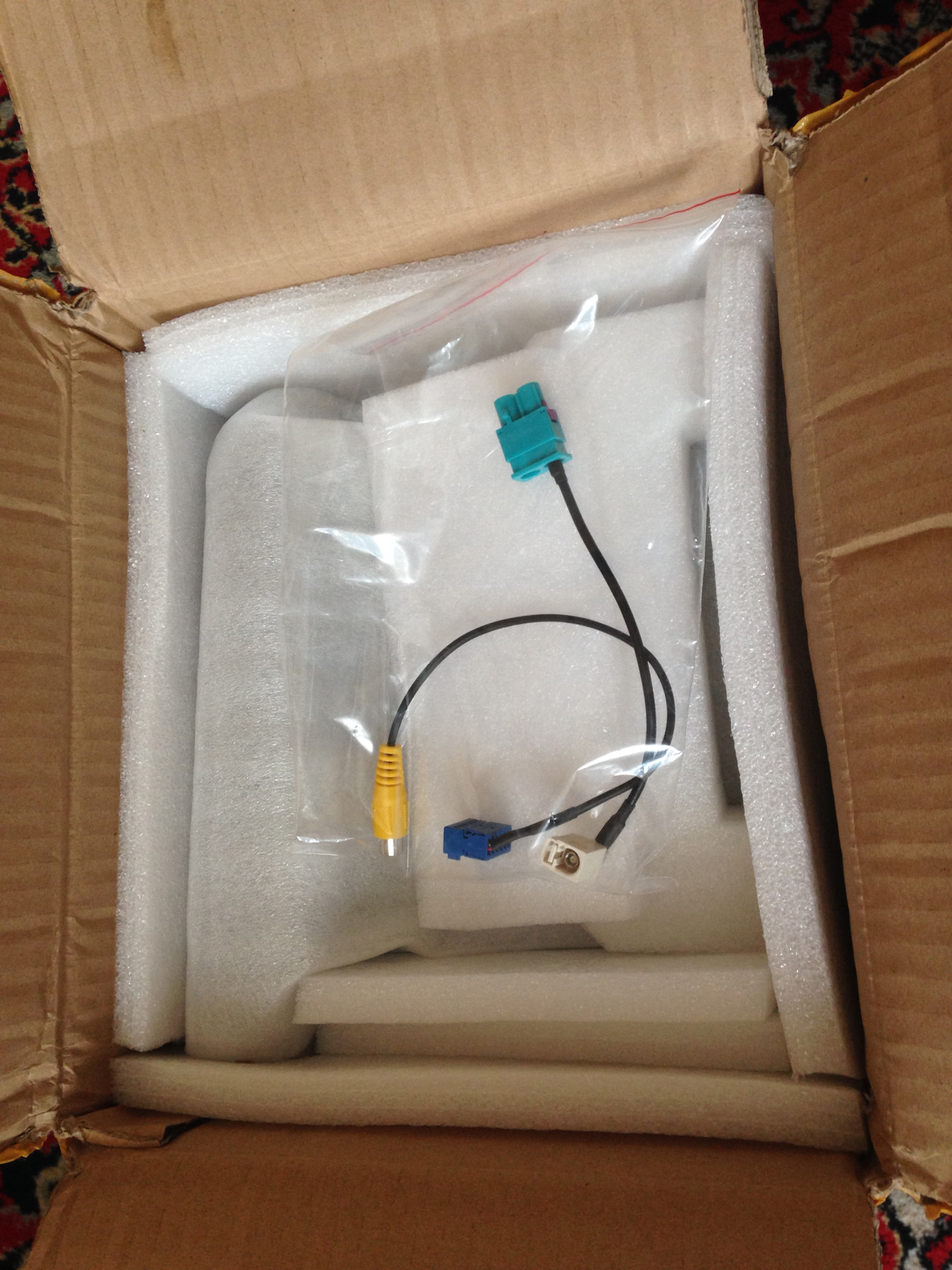

Откручиваем их и вынимаем магнитолу. Отсоединяем разъемы антенны и основной жгут. В разъем антенны подключаем переходник из посылки.

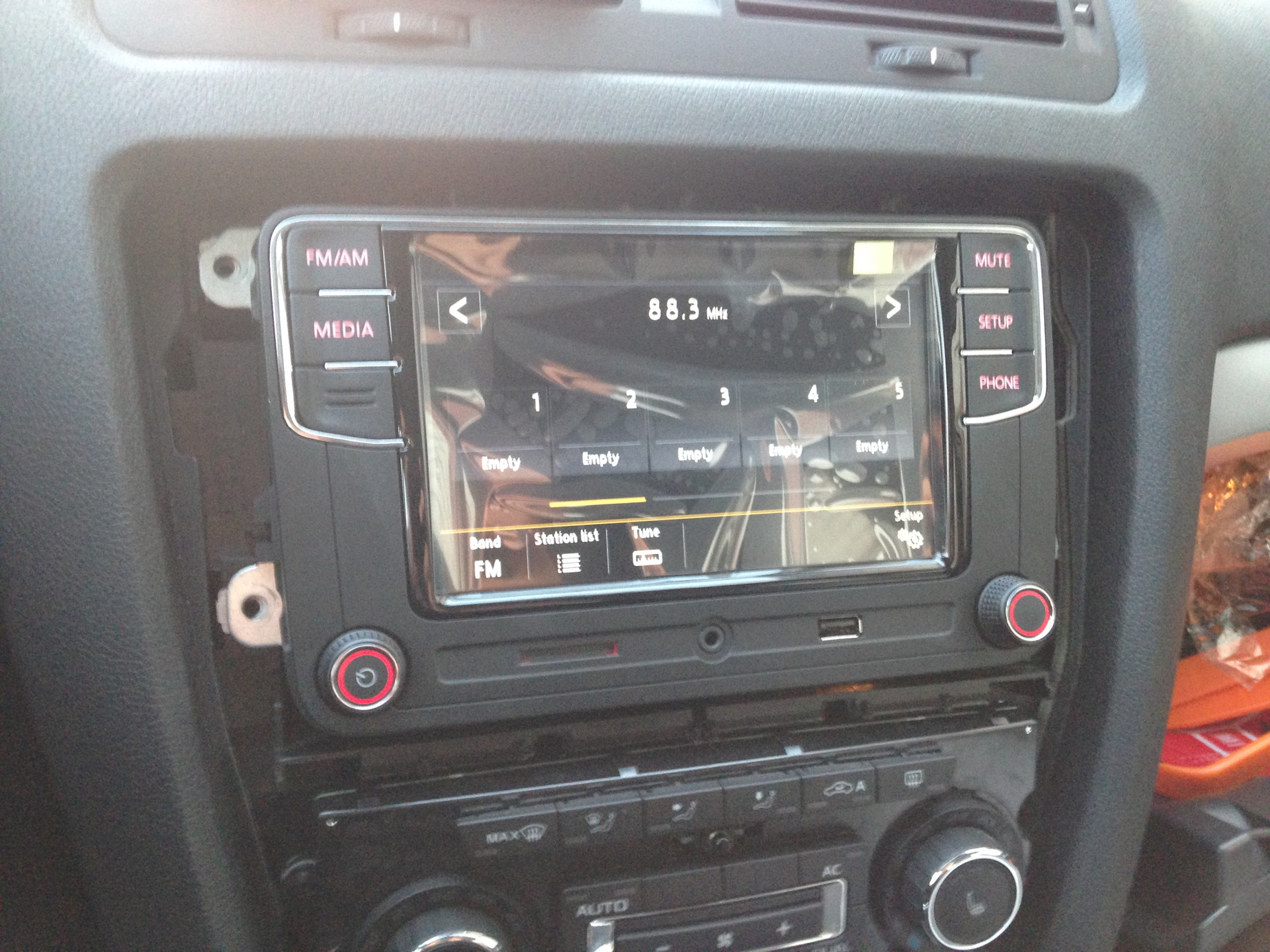

Подцепляем переходник к разъему антенны, цепляем основной жгут, проверяем работоспособность.

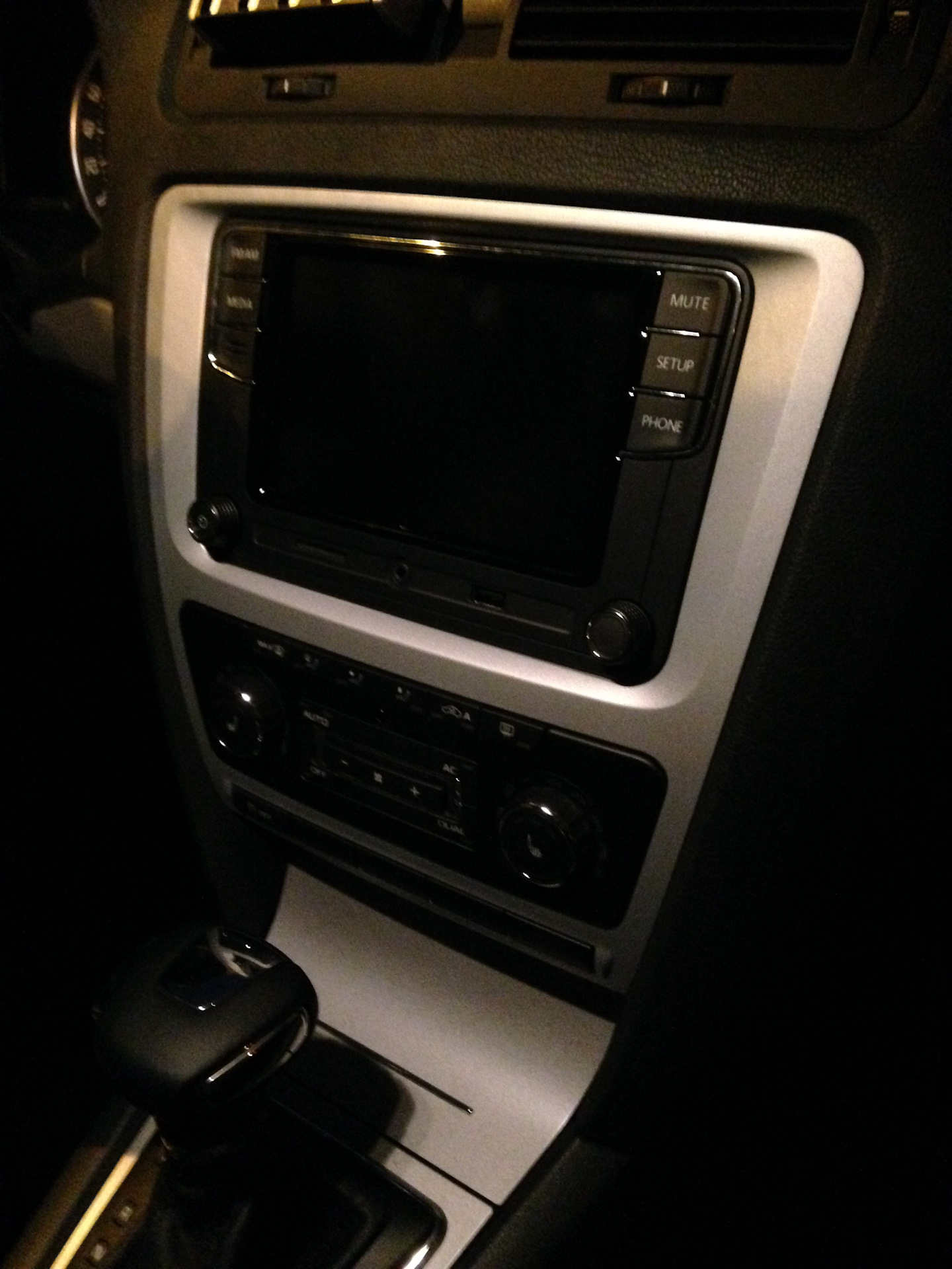

Расправляем провода, вставляем магнитолу, закручиваем болты, ставим новую рамку.

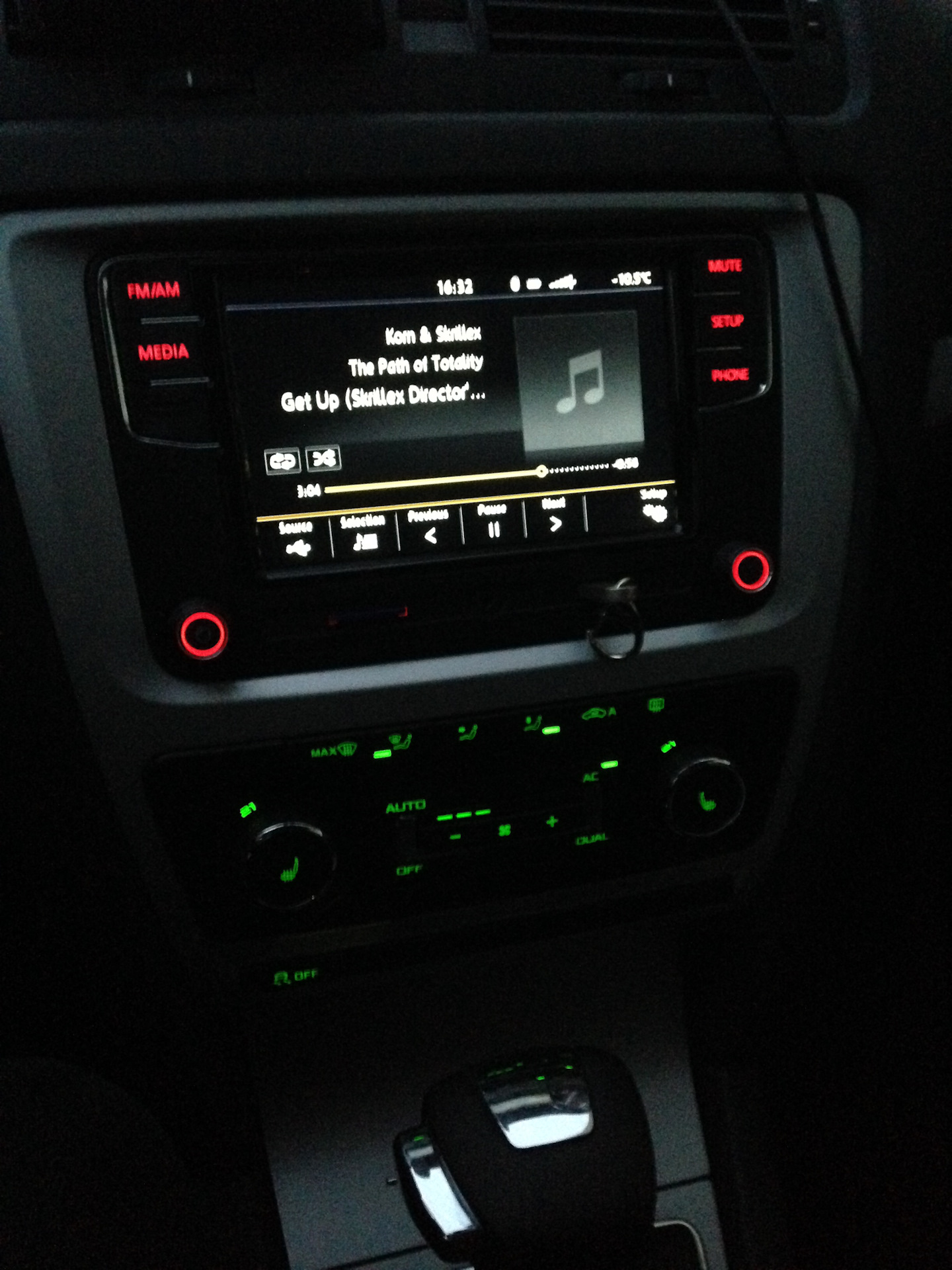

Подсветка у магнитолы красная, пока не напрягает, т.к. сочетается с кнопкой аварийки.
Возможно позже гуру паяльника Borisochl40R сотворит чудо, сменив подсветку на зеленую :)))
Звуком более чем доволен. Телефон очень быстро цепляется по блюпупу, слышно отлично. Карта на 32 гб прочиталась, простая флешка тоже, Bluetooth-audio тоже поет, отображая тэги с яблока. Mirror Link для меня не актуален, якобы на Noname пробуют разблокировать его работу в движении. На этом все :)
Всем читающим спасибо за внимание и хороших выходных )

Как ты законнектил провод для антенны? у меня переходник не подходит…
У меня все подошло
Крутяк))а навигация в нем есть?)
Навигации нет. Может с новыми прошивками допилят миррор-линк и карплей.
Где можно купить отдельно переходник под антенну ?
На али поищите
Надо больше светодиодов! Приготовься перейти на очень яркую сторону силы :DD
ахаха))) можем туда светодиоды cree+ заебошить))
подсветку надо менять…Косяк.
Махну, надо закупить диоды и резисторы.
она так же как и БэКа пашет?
не понял. расшифруй )
Ну я не силен в ВАГхах, но вроде старый мафон и как бк работать должен, направление климата, температура и бла бла бла. Этот мафон тоже показывает такое?
Климат не показывает. Забортную температуру отображает, часы с приборки подцепились.

Круто, только накладочка под 6 рублей стоимостью, всю малину портит.Вам конечно повезло с её ценой
Можно с али заказать, правда, как пишут, она в оттенок не попадает

Рамка 2500 оригинал.
Афигеть! Дайте две )))
тока не дают.
Была 1 штука на складе, срок очень большой. Но приехала. Судя по упаковке, долго где-то лежала. Есть еле заметная потертость в уголке, но при установке ее уже не видно. При остальных ценах от 6т.р. — вообще отлично. Тем более, если сравнивать с рамками с али :)
