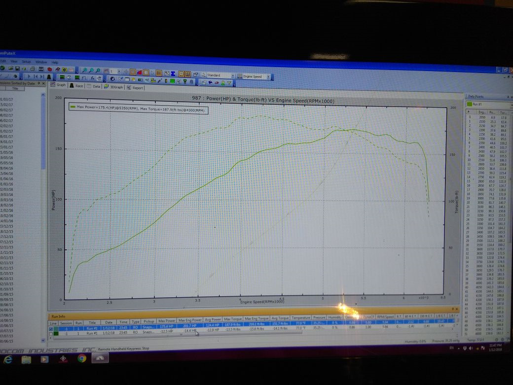

Какие показатели кстати? Херово видно
175 на колесах на 5.350обб момент 188 на 4.300об. Зимняя липучка. Замерщик сказал, что с мотора 200+ совершенно точно.
Glu-Niva777
Ресурсом мотора? Если он правильно настроен, то ресурс не меняется. Это проверено опытом, т.е. практика. Боюсь, 0.5 бар не будет, СЖ 10+.
Почти 11
