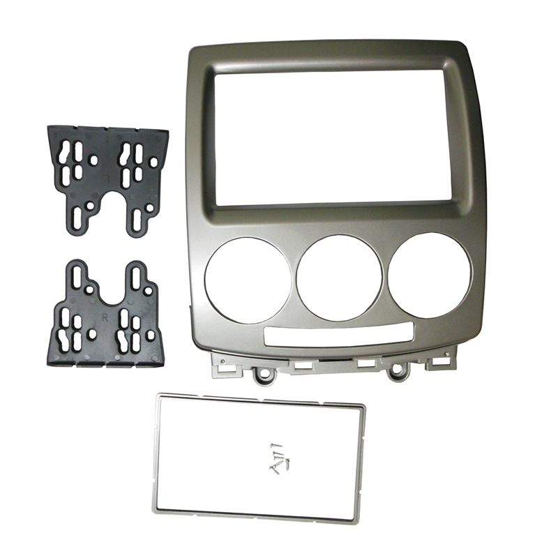

2-диновую панельку к ней за 24,50 USD.
ru.aliexpress.com/item/2-…05-Fascia/1857889465.html

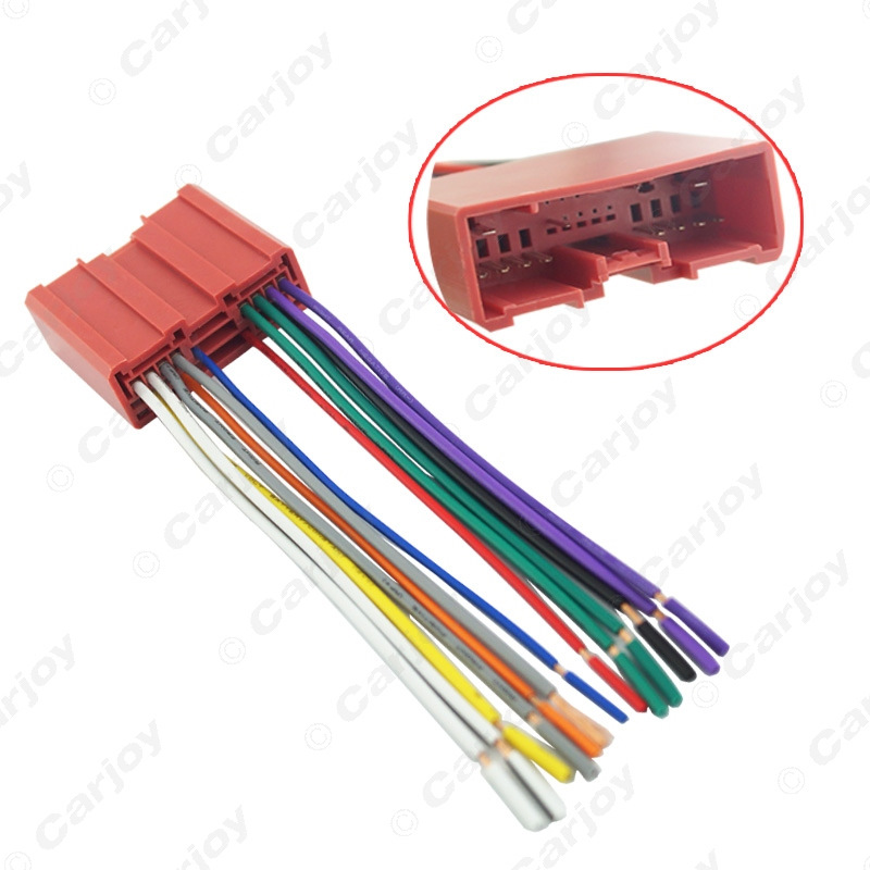

Разъем для магнитолы за 3,96 USD.
ru.aliexpress.com/item/Fo…-Tribute/32251181861.html

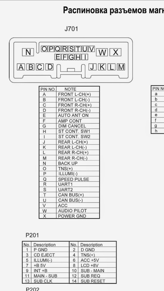

2. Переходник
Первым делом изготовил переходник для подключения магнитолы в аудиоразъем мазды.

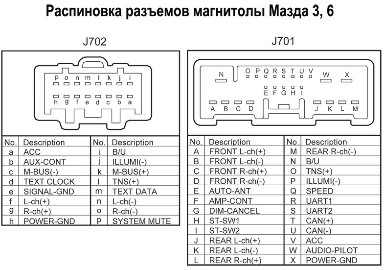

Вот аудиоразъем Мазды 5 (разъем J701):
Этот же разъем есть в мануале со схемами (стр. 174, 0920-2а).
В Мазде 5 (2008, 2.0, АКПП) использованы не все контакты этого разъема (неиспользуемые контакты обозначены *):
A-D, J-M – динамики
N, X – питание «+» и «-» соответственно
O – сигнал включения габаритов
P – регулировка яркости подсветки (этот контакт на китайскую магнитолу не распаивается)
T, U – CAN-шина (тоже не стал распаивать, возник вопрос с ее подключением)
V – сигнал включения зажигания
H – «-»кнопок руля
I – «+» кнопок руля
В китайском переходнике штырьков на 1 меньше (там 8 пустых контактов). Но если не подключать CAN-шину, и переткнуть пару штырьков, то все отлично подходит.

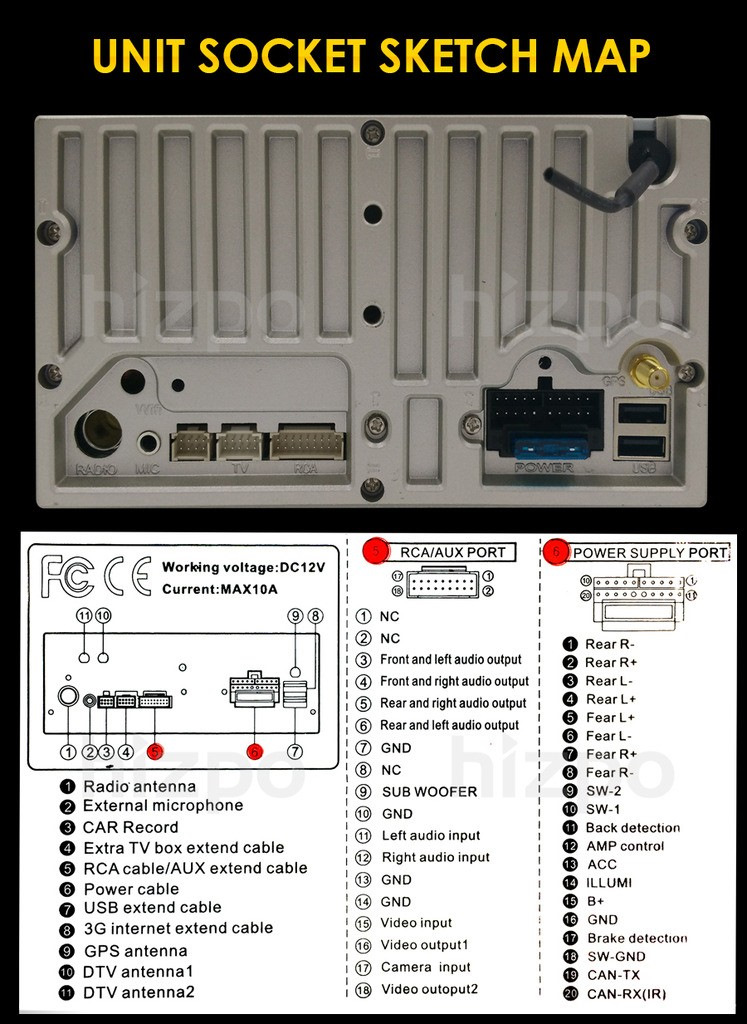

Вот задняя панель и распиновка разъема китайской магнитолы:
Для подключения музыки нам необходим «5 POWER SUPPLY PORT».
1-8 — Выход на динамики
9,10,18 – входа кнопок управления с руля (у нас только 2 провода на руль, поэтому 9 контакт не распаивается, провод удалил)
11 – плюсовой сигнал, при включении камеры заднего хода (провод заизолировал и оставил висеть в воздухе)
12 – питание усилителя антенны (не распаивается, провод удалил)
13 – сигнал включения зажигания (если замкнуть с 15 контактом, то магнитола будет работать не зависимо от положения ключа зажигания, я не стал этого делать, а распаял как положено)
14 – сигнал включения габаритов (яркость подсветки кнопок и экрана притухают)
15,16 – питание «+» и «-» соответственно
17 – сигнал включения ручника (нафиг не нужен, удалил)
19,20 – CAN-TX, CAN-RX – не знаю куда их подключать. Пытался подключаться к контактам CAN-шины автомобиля, но ничего не получилось. Буду рад советам по этой паре проводов.

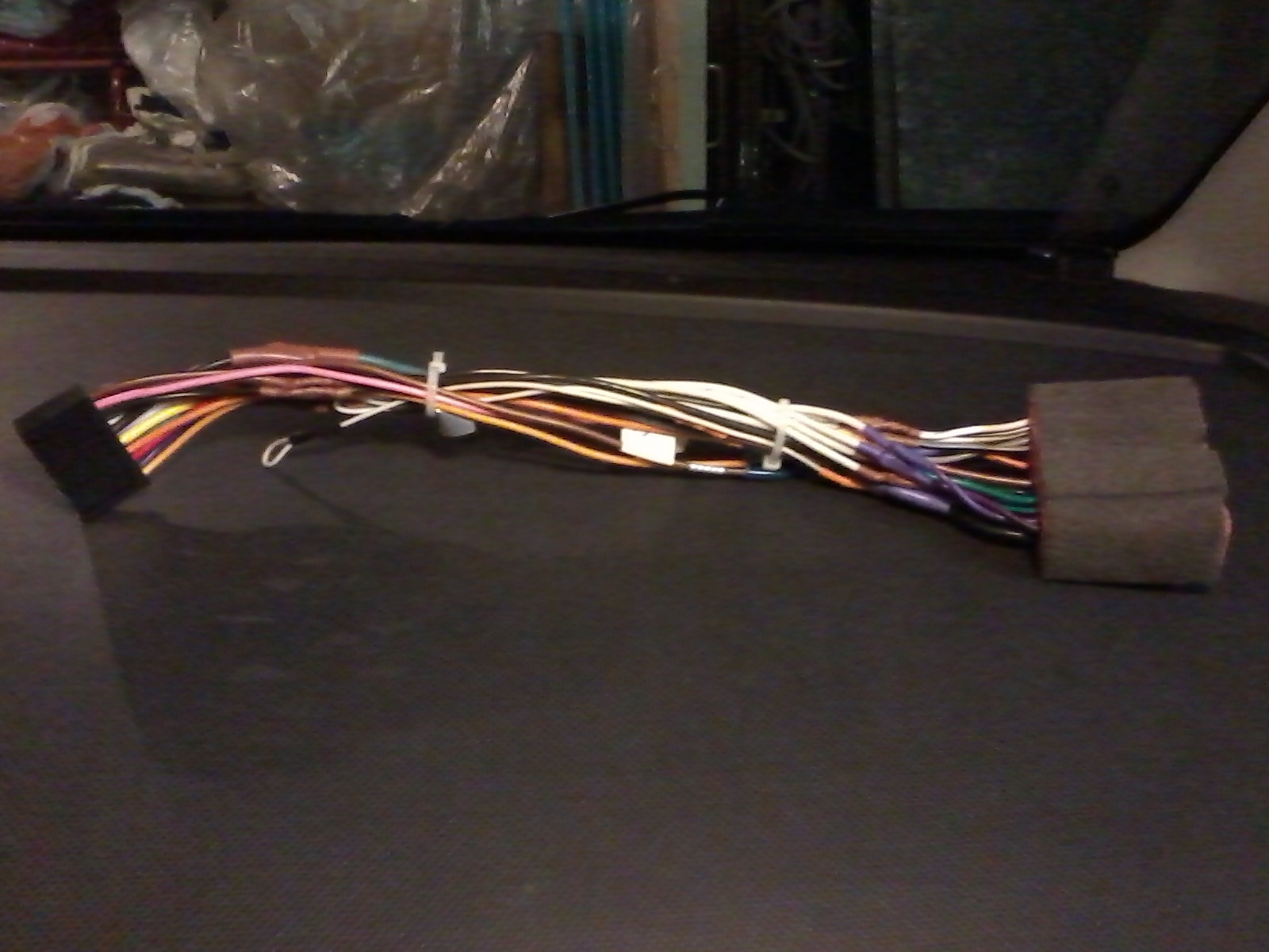

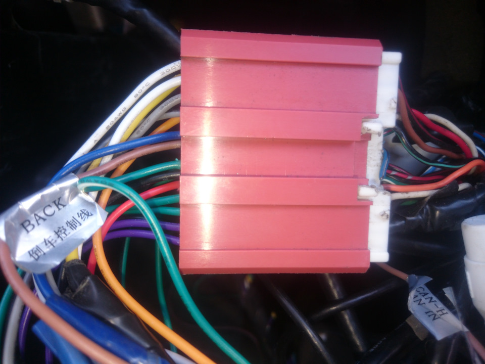

Дальше спаял такой переходник
На самом деле это вторая версия переходника. Длина проводов здесь 23-25 см, а в первой версии было около 12 см. Хотел сделать переходник покороче. Но в итоге из-за большой глубины магнитолы и расположения разъема питания в другом месте я не смог уложить аккуратно жгут проводов, чтобы нигде ничего не упиралось, не пережималось и не натягивалось. Пришлось разрезать первый вариант переходника пополам и нарастить практически в 2 раза длину проводов. После этого магнитола встала с небольшим запасом по глубине (буквально пара сантиметров).

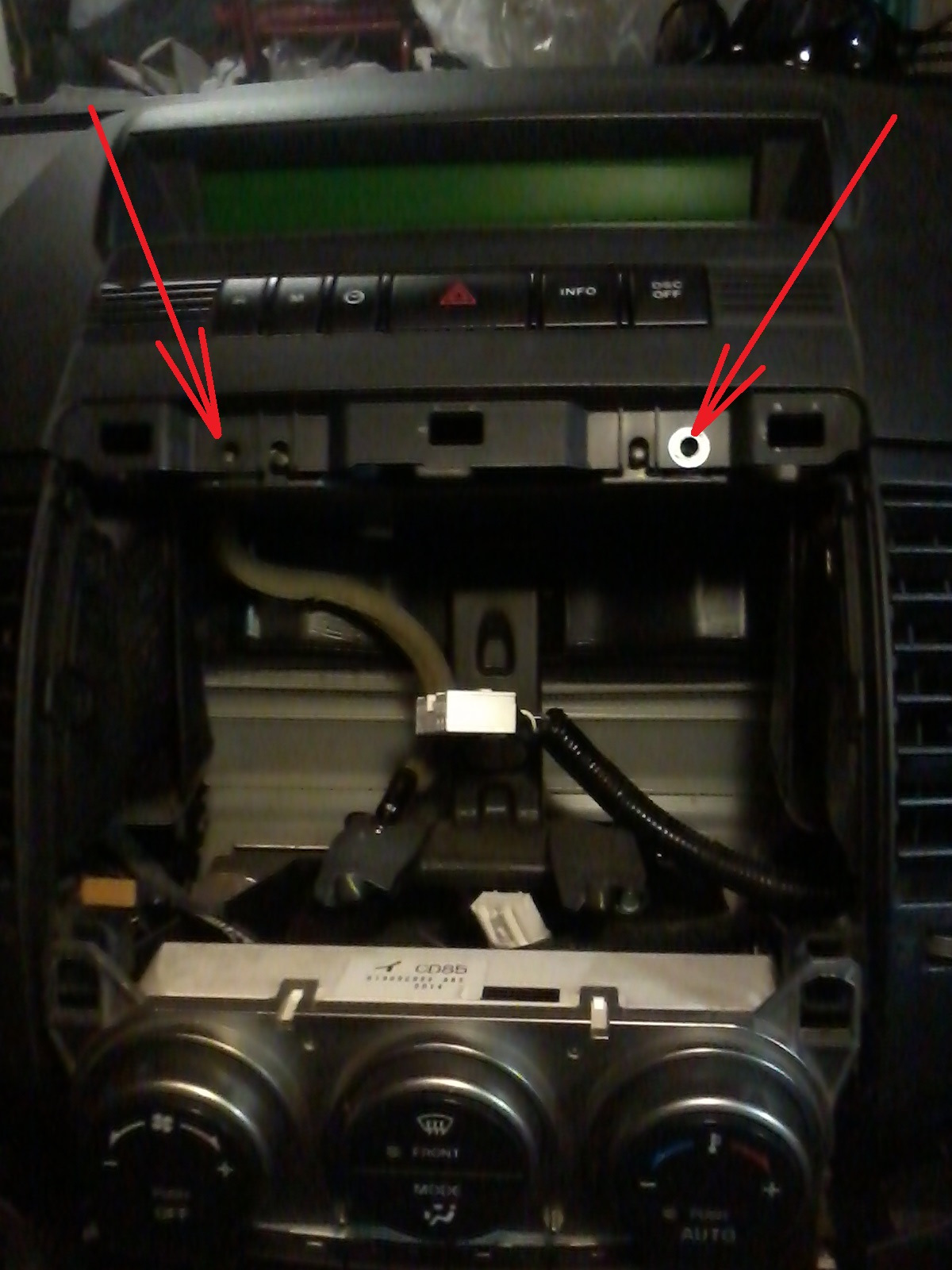

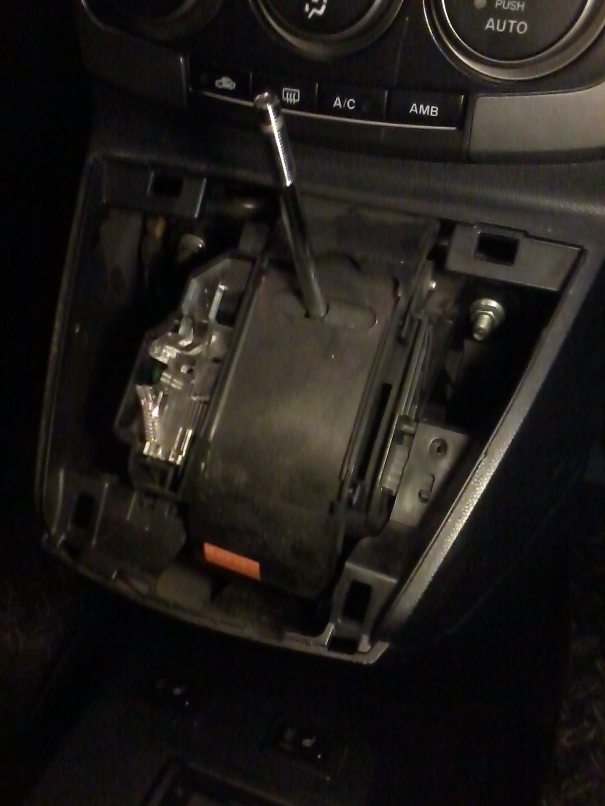

3. Разборка центральной консоли.
Для установки новой магнитолы надо сначала вытащить старую.

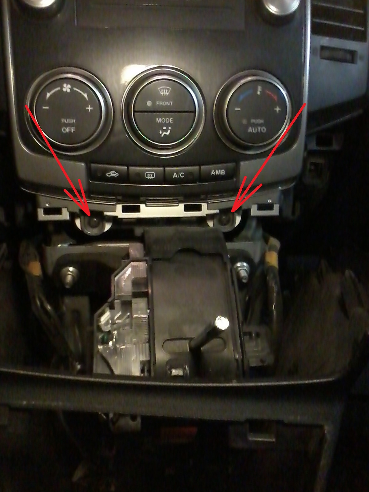

Порядок разборки центральной консоли следующий. Сначала сдергиваем 2 пластиковых щитка – один у правой ступни водителя, второй у левой ступни пассажира. Там просто пластиковые защелки.
Под снятыми панелями справа и слева находим 2 самореза, которые держат «подиум»:
Далее выкручиваем набалдашник ручки КПП и сдергиваем пластиковую накладку под ручкой (она просто крепится на защелки):
После чего сдергиваем вверх и на себя подиум (сейчас его держат только защелки). Дальше можно отсоединить разъем и прикуривателя и аудиовхода и убрать подиум совсем, но нам нужно только добраться до 2 саморезов под кнопками климат-контроля, поэтому я просто немного отодвинул подиум:
Выкручиваем саморезы и просто выдергиваем всю центральную панель вместе с магнитолой:
Отсоединяем разъемы и убираем магнитолу совсем. Далее выкручиваем еще 2 самореза, что бы снять верхнюю панель с дисплеем бортового компьютера:

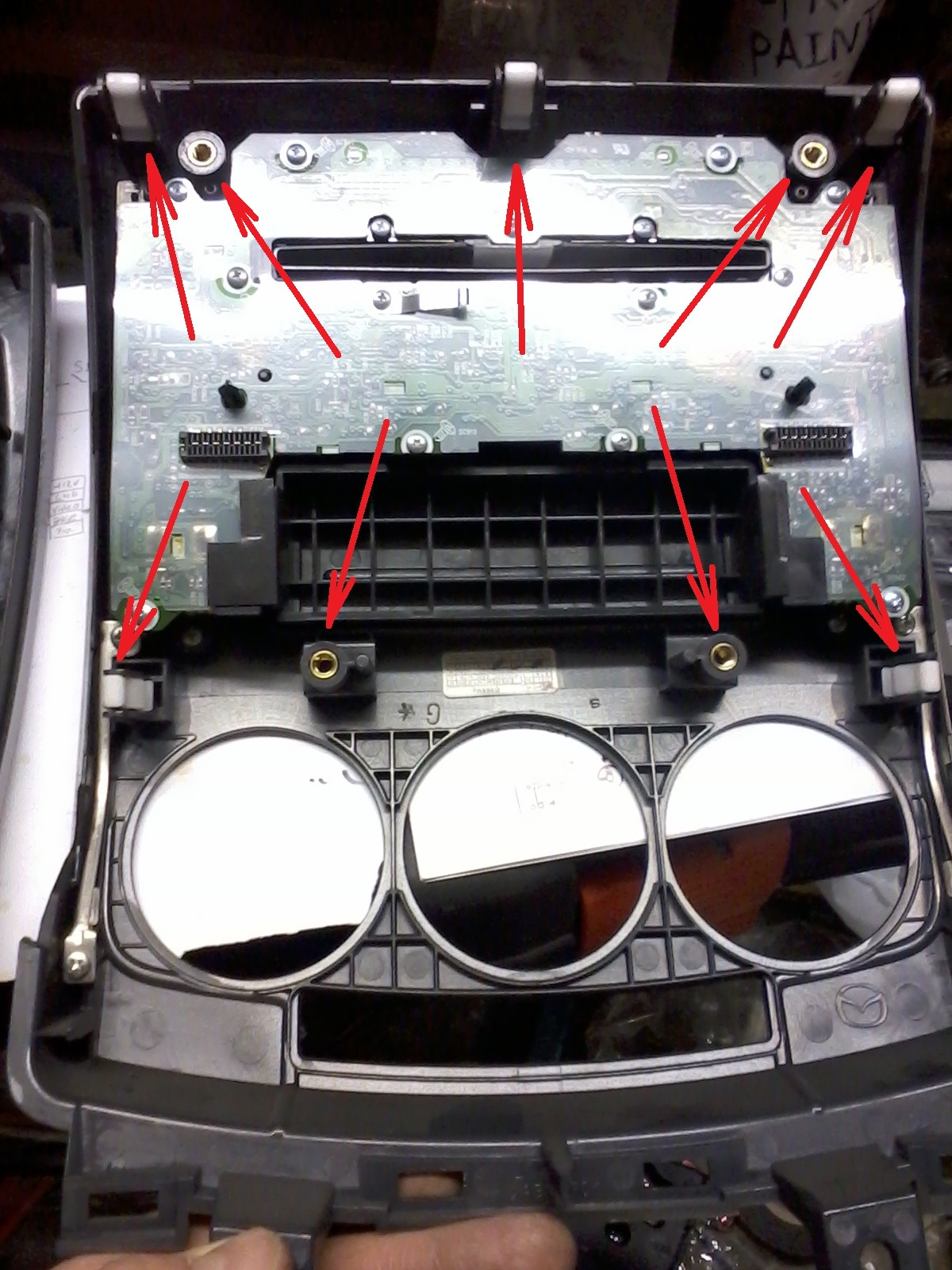

После чего верхнюю панель тянем вверх и на себя (сейчас ее удерживают только пластиковые защелки) и отсоединяем разъемы.

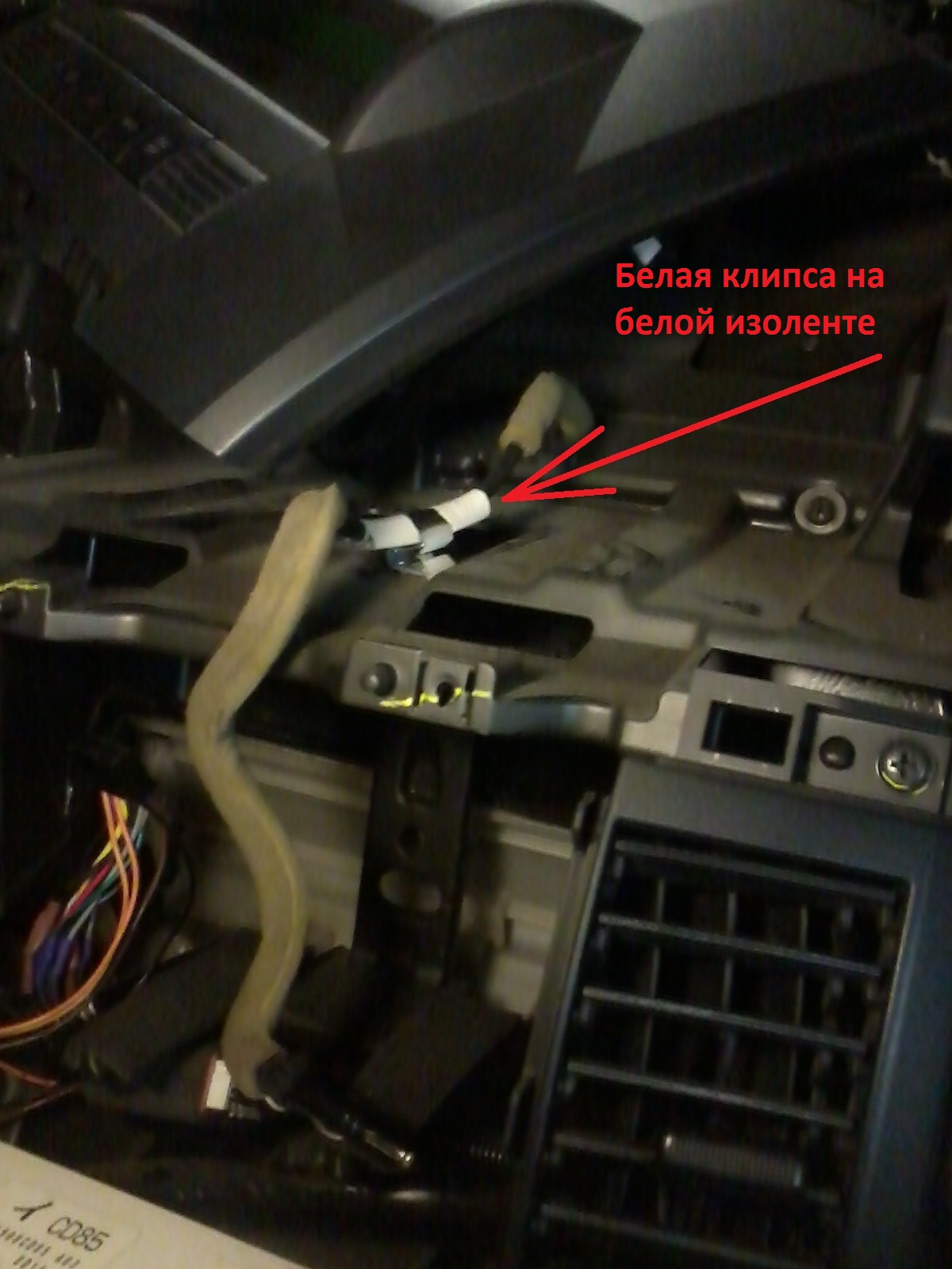

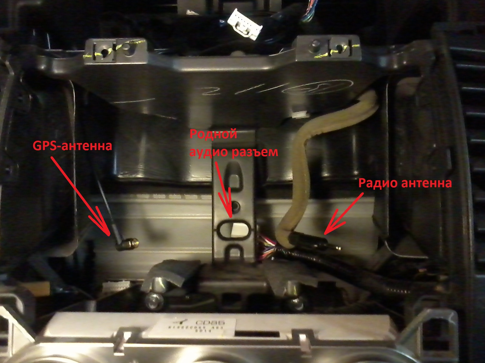

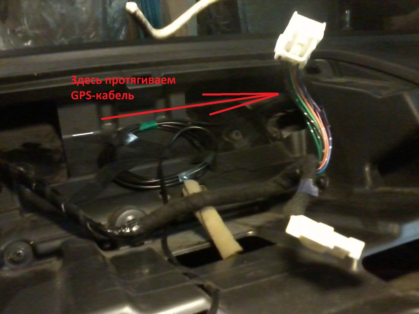

4. Прокладка кабелей.
Демонтаж верхней панели позволяет сделать нам 2 вещи. Во-первых перекидываем радоантенный кабель с левой стороны на правую (у новой магнитолы антенное гнездо находится с правой стороны). Антенный кабель удерживает маленькая белая клипса, которую надо отсоединить (она к нему просто примотана белой изолентой), перевернуть на 180 градусов и проложить антенный кабель по новому месту.

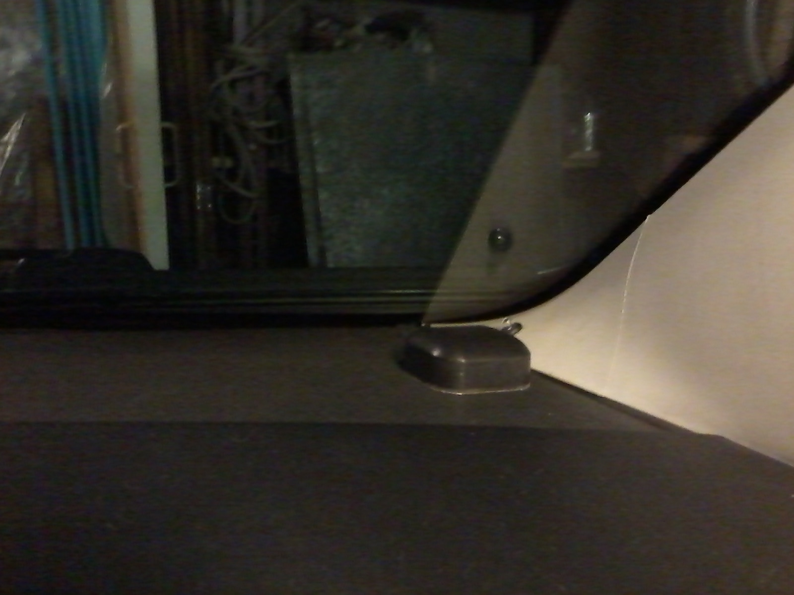

Во-вторых протягиваем кабель GPS-антенны к правой стойке под панелью над бардачком.
Для этого надо еще сдернуть пластиковую накладку на правой стойке (дергаем сначала на себя, как вся накладка выйдет из защелок, ее надо потянуть вверх, что бы окончательно снять). Перед тем, как ставить накладку обратно надо вытащить хитрый пистон. Он белый и толстый, находится в верхней части стойки. Пистон надо повернуть на 45 градусов и потянуть наружу. Потом вставляем пистон в накладку стойки и устанавливаем ее на место. Фоток, к сожалению, не делал, но, надеюсь, понятно все объяснил.
Радиоантенный кабель выводим с правой стороны, GPS-кабель с левой, аудиоразъем прячем по центру за пластиковой стойкой:
После этого верхнюю панель с дисплеем БК можно поставить на место и прикрутить саморезы.
Далее берем 2 USB-удлиннителя и протягиваем их от ниши для магнитолы вниз, к прикуривателю. Рядом с прикуривателем есть аудиовход для штатной магнитолы. Теперь он нам без надобности, выдергиваем его вместе с корпусом. В образовавшиеся квадратное отверстие просовываем концы удлинителей. Буду сюда подключать флешки. Концы удлинителей пока оставил просто торчать из отверстия так, но есть кое-какие идеи как это облагородить. Сейчас уже хочется поскорее поставить новую магнитолу.
И, наконец, подсоединяем самодельный переходник Мазда-Китайская магнитола (прямо мост между двумя азиатскими странами).
Все кабеля уложены и выведены на свои места, что бы можно было без проблем подключить новую магнитолу.
5. Установка магнитолы.

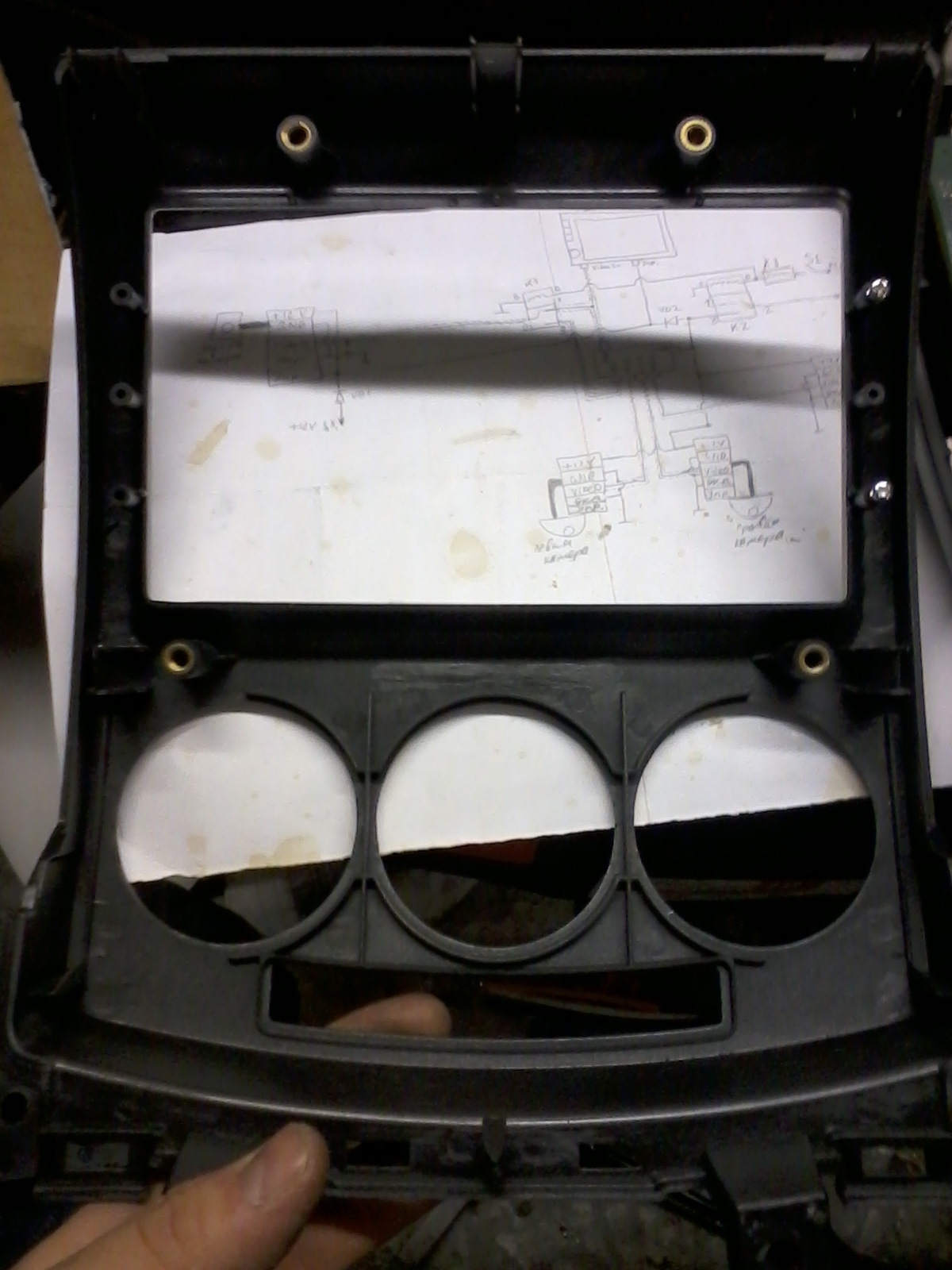

Магнитола, как старая, так и новая, крепится непосредственно к лицевой панели. Только при монтаже магнитолы заметил у китайской панели некоторые недочеты (правда их видно на фотографиях в заказе). Во-первых если магнитолу крепить на металлический кронштейн, то китайцы перепутали расположение верхних и нижних втулок под этот кронштейн.
Во-вторых в комплекте с панелью отсутствуют белые пластико-металлические защелки.
В-третьих, забегая вперед скажу, что китайская панелька встала немного неплотно. Не критично, но родная панель была подогнана тютелька-в-тютельку.
Обратная сторона панели родной магнитолы:
Обратная сторона китайской панели (найдите 9 отличий):
Металлический кронштейн от родной магнитолы можно и перевернуть и тогда он подойдет по креплениям ко втулкам к панели. Но китайская магнитола имеет утолщение в районе экрана. Поэтому без ножовки по металлу и напильника (естественно в отношении металлического кронштейна) магнитолу к китайской панельке маздовским металлическим кронштейном не прикрепить.
Поэтому было принято решение использовать пластиковые кронштейны, которые шли с китайской панелькой. Они хоть и не такие прочные, как металлический кронштейн, но и вес китайской магнитолы всего 1,4 кг.
Итак, магнитола прикручена к панели, клипсы переставлены:

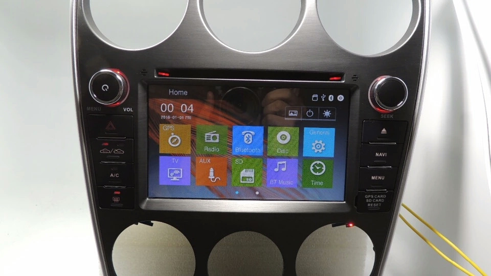

Включаем магнитолу!

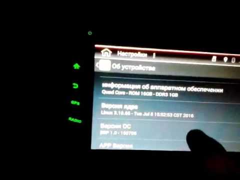

6. Отзыв о магнитоле

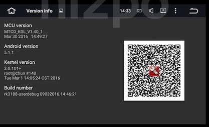

Официальные (если так можно сказать) характеристики от продавца:
Android 5.1.1
16GB iNAND
1GB DDR3 ROM
CPU Cortex A9 Quad Core
Resolution 1024*600
Ну и так далее и тому подобное. Подробное описание технических характеристик можно прочитать на странице продавца, если перейти по ссылке в самом начале. Я не особо разбираюсь в этих цифрах, но вроде как аппарат достойный.
Мое личное мнение.
На передней панели продавцом заявлен 1 слот MicroSD и 1 слот MicroUSB, по факту оба слота MicroSD.
Масса магнитолы заявлена продавцом 2,8кг, фактически только 1,1кг.
Сенсор начинает притормаживать при -15 градусах. При -12 работает четко.
Легко настроил цвет кнопок под цвет кнопок приборной панели.
В магнитоле есть Wi-Fi. Подключился к домашнему роутеру. Есть возможность подключить 3G модем, но меня эта возможность пока не интересует.
В программах уже есть Torque, осталось только подключить OBD-2 адаптер.
Приложения можно устанавливать как через интернет с Маркета, так и с USB-флешки.
Настроил кнопки на руле.
Подключил и настроил через Bluetooth телефон. Теперь все звонки идут через магнитолу, телефон просто лежит в кармане и автоматически подключается к магнитоле каждый раз. Вот такая вот гарнитура.
Полная загрузка магнитолы при включении зажигания занимает 20-30 секунд. Выход из режима сна занимает не более 2 секунд. Причем после выключения зажигания магнитола сначала переходит в режим сна, а потом через некоторое время выключается. Это время можно настроить от нескольких минут до нескольких часов.
Установил Navitel и привязал его запуск к кнопке GPS на магнитоле. Грузится быстро, работает шустро, ловит 10-12 спутников. Правда после выхода магнитолы из режима сна, Навител ругается и каждый раз надо подтверждать запуск программы (это если перед выключением магнитолы Навител был запущен).После выключения магнитолы радиостанции приходится настраивать заново. Все нормально, радиостанции в памяти сохраняются. Просто я в процессе установки магнитолы несколько раз полностью отключал ее от питания. Вот радиостанции и пропали.
По сути Андройд-планшет в машине.

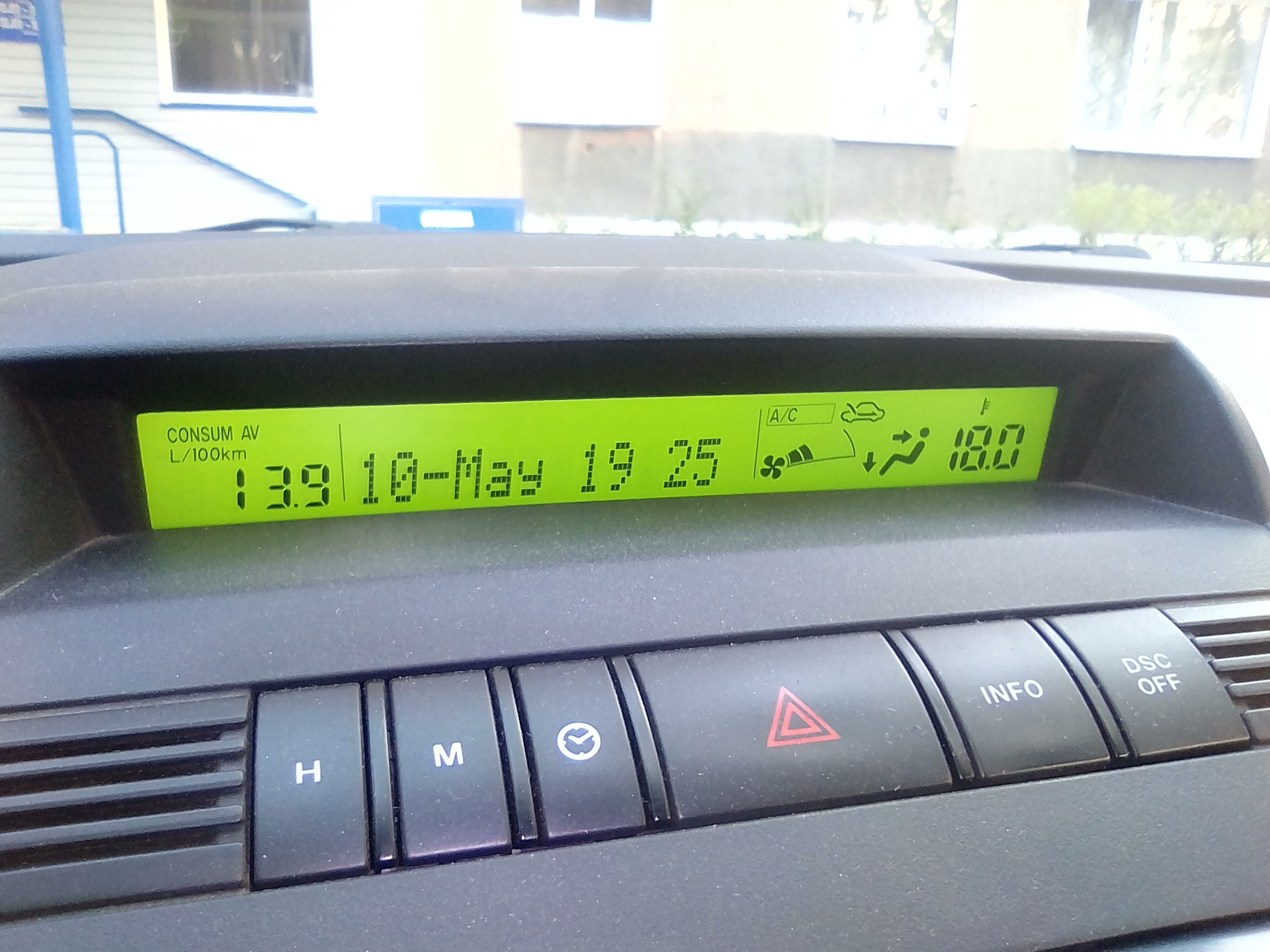

Добрый день, за выход информации на центральную часть так и не решили?
Непосредственно магнитолу я так и не смог подключить. Но при помощи Ардуино сделал такую "затычку", но до ума довести все никак времени нет.
Привет! А можно больши инфы схему как сделал такое?
Просто хочу себе такое замутить.
Привет! Особо уже и не помню. На Алиэспресс заказал CanBus адаптер для Arduino, часы реального времени и собственно саму плату Arduino mini. Ну и прогу написал для всего этого.
Хотел какие-нибудь кнопки поставить для настройки даты-времени, но все никак руки не дошли доделать. Так и продал машину.
Если с Ардуино знаком (или хотя бы дружишь с электроникой и программированием), то у тебя все получится. Иначе ищи того, кто все это сделает для тебя. Или просто забей.

Часы и бортовик работают. Не работает только центральная часть, на которую штатная магнитола свою информацию выводила.

Да вроде у всех Мазд этот разъем одинаковый. Разница лишь в наличии/отсутствии некоторых контактов в зависимости от модели/комплектации.
Вроде как все же правильно будет на H подключить GND, на I подключить Key1. Но кнопки руля сразу не заработают. Там надо в настройках магнитолы (или можно через установленное приложение) им сначала назначить функции.

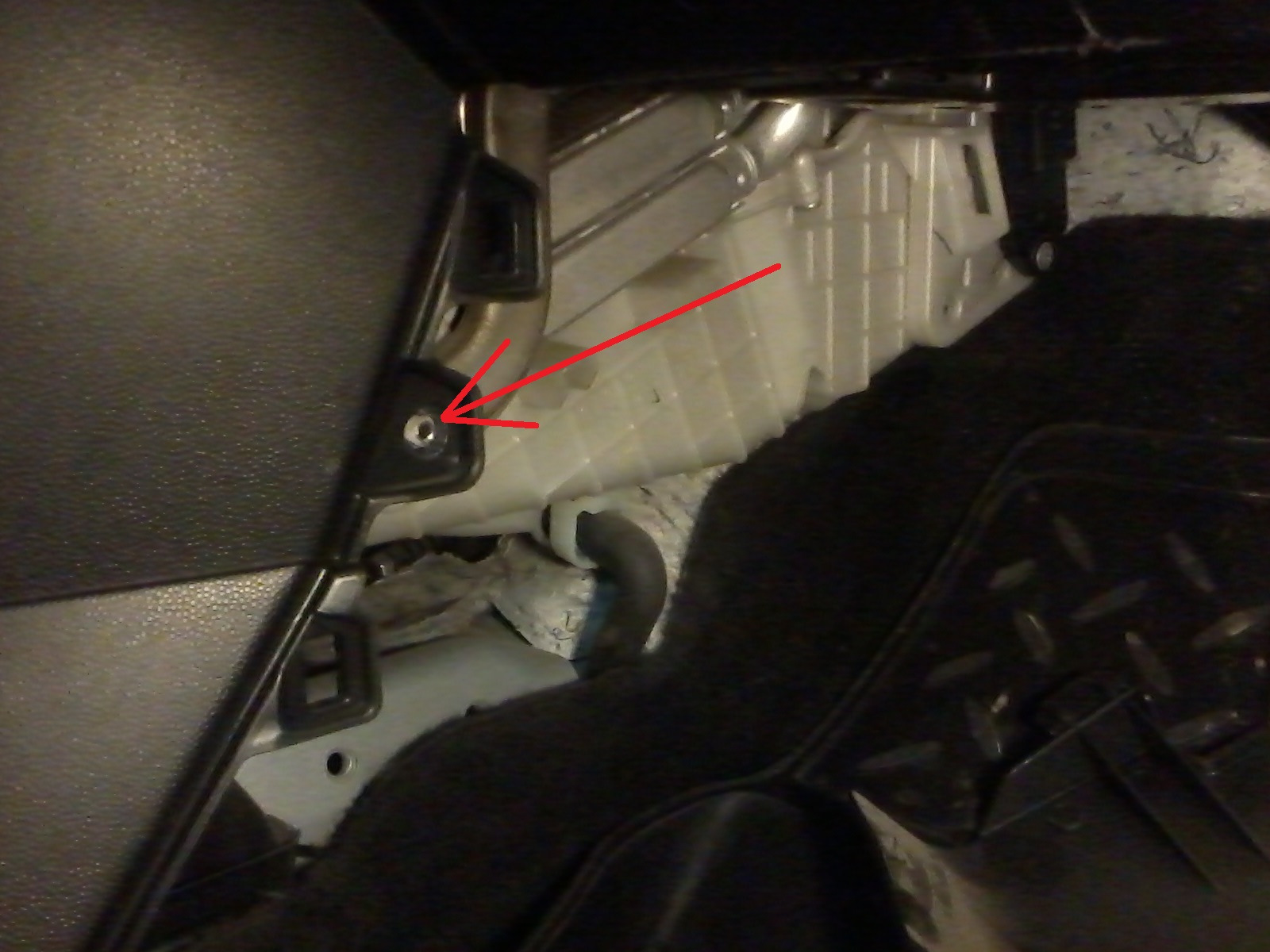

1. Подиум крепится еще двумя саморезами под накладкой ручки КПП.
2. Кроме этого, у меня возникли проблемы со снятием этого подиума с защелок в верхней средней части, которая крепится к рамке ГУ — уж сильно страшно было применять дополнительно усилие, боялся сломать. Поэтому пришлось открутить саморезы через образовавшееся пространство и вынуть немного штатное ГУ и подиум вместе, а уж потом сжать эти проблемные защелки и спокойно отделить подиум — там защелки хитрые, не обычные.
3. Пистон накладки передней стойки (прокладка GPS-антенны) поворачивать и вытаскивать не стал — накладка с пистоном встала и так, без проблем.
PS: Пока не разобрался с кнопками на руле, т.к. на китайской магнитоле не нашел разъема "-" для кнопок, а есть только разъемы SW1 и SW2. Задал вопрос продавцу, пока жду ответа.
Рад, что моя запись оказалась полезна.
Я уже раз пять-шесть разбирал центральную консоль. Не понял о каких 2 саморезах речь (не о тех ли, что на девятом фото, показаны красными стрелочками?)
У меня до сих пор 2 нижних самореза, которые у ступней водителя и пассажира, не прикручены, что бы можно было за пару минут все разобрать и вытащить магнитолу. Весь пластик просто сдергивается. Саморезы под крутилками климата выкручиваются после снятия подиума, они его не держат.
По-поводу подключения кнопок руля. Может попробовать подключить "SW-1" магнитолы на "I" аудиоразъема Мазды, а "H" просто посадить на какую-нибудь землю.
У меня еще есть два самореза (на фото).
PS: С кнопками попробую разобраться на следующих выходных, когда придет камера.
Странно… У меня там ничего не было. Может установщики сигнализации протеряли эти саморезы?

Да действительно. Сейчас глянул каталоги. В этих местах идут еще 2 самореза. Надо будет что-то подобрать при случае в строймаге (отдавать 140 рублей за 2 оригинальных винтика жаба душит).
Если мне не изменяет память, то "Н" с кнопок руля не звонится на землю, но при этом он подключается к контакту магнитолы "SW-GND", который уже звонится на землю.
Привет все таки у меня по другому, то есть управление рулем два провода они с другой стороны колодки, KEY1 на управляющий провод от руля, KEY2 с минусом от магнитолы на второй провод.
Но все ровно спасибо за совет, очень помогло соориентироваться в этой головоломке.
Главное, что разобрался и заработало
Понял спасибо друг !
Привет да напрямую подключаю, key1 и key2 но ничего не происходит ? На I KEY 1 на H KEY2 вроде так !
Как нибудь I, И Н прозваниваются ?
Я же написал, что Key2 вообще никуда не надо подключать, это не для нашей машины. Key1 на I, KeyGND на H.
, у меня key1 приходит на H, а power ground на i. Переставить их местами?
Привет все тоже устанавливаю магнитолу вроде отлично только как запитать кнопки на руле ?
Привет!
Если распиновка твоей магнитолы аналогична моей, а распиновка аудироазъема мазды5 американки аналогична европейке, то с магнитолы "Key-1" (или "SW-1") паяем в "I" на аудиоразъем Мазды, а "Key-GND" (или "SW-GND") паяем в "H" на Мазде. "Key-2" (или "SW-2") с магнитолы никуда не распаиваем, этот провод для машин, у которых с кнопок руля на магнитолу приходит по 3 провода — не наш случай.
У меня мазда 6, получается 3 конча на руль
Радиостанции настраивать заного? Бррр, ты второй + от магнитолы задействовал, который должен питать магнитолу в режиме SLEEP.
Все нормально, радиостанции в памяти сохраняются. Просто я в процессе установки магнитолы несколько раз полностью отключал ее от питания. Вот радиостанции и пропадали.
Магнитола постоянно получает питание по двум проводам (толстые желтый и черный). Включена, выключена, двигатель работает или машина стоит на сигнализации — пока подключены эти 2 провода магнитола получает питание.
Красный тонкий провод (ACC) это сигнал включения/выключения зажигания, точно так же как, например, сигнал включения заднего хода, что бы магнитола включала/выключала отображение изображения с задней камеры. По АСС магнитола никакого питания не получает.

Чуть не забыл, открой Настройки и идем вниз Об устройстве и там Версия Ядра и Версия ОС ты их кликай по очереди. То есть версию ядра потом версия ос и так по очереди, должна открытся еще менюшка.
Что-то у меня ничего не получилось. Может из-за другой версии ОС?
а у тебя 5.1 андройд. Вполне возможно. Надо узнать ходы в твоей прошивке и версии андройда для разработчиков, как в мобилке, когда кликаешь на версию. Всплывают еще менюшки.
