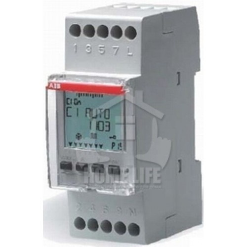

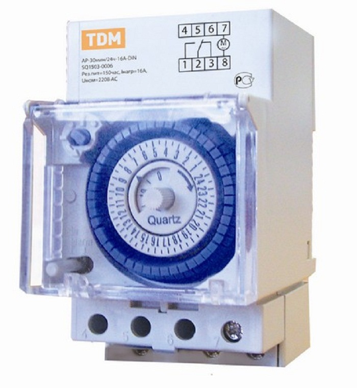

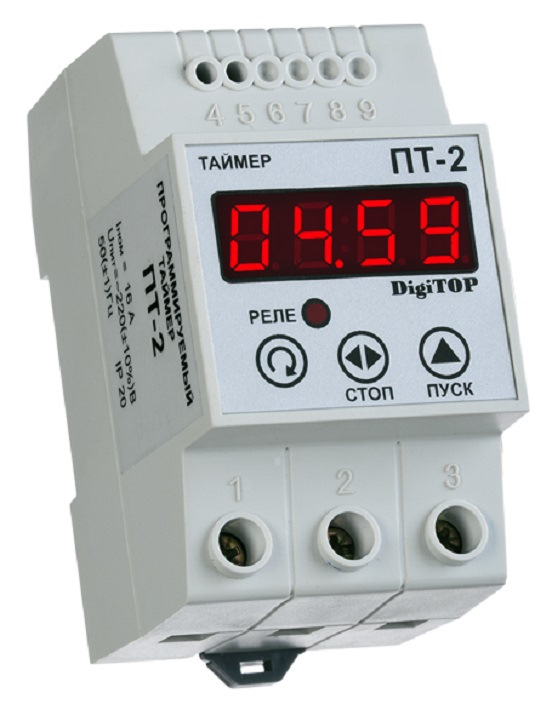

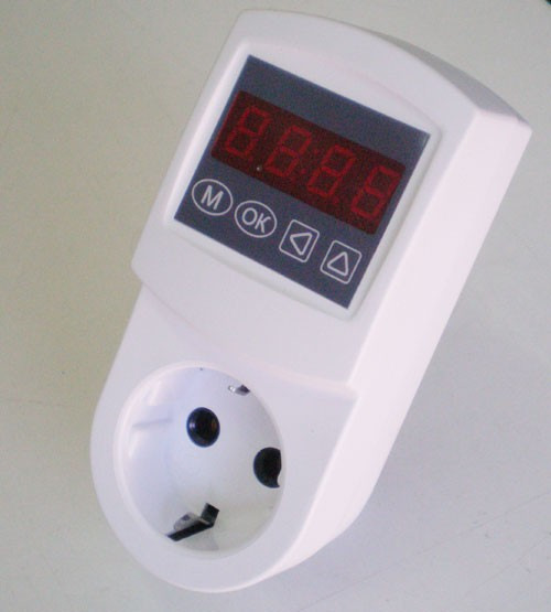

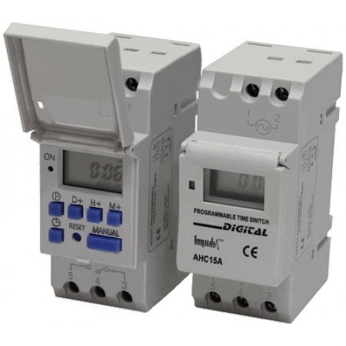

Здесь представлены фото из интернета некоторых таймеров времени, которые есть в ходу и продаже, а так же были когда то в эксплуатации.
