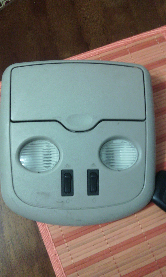

Вчера установил консоль Subaru Forester.
Вдохновила меня эта запись и её автор XoXoT, за что выражаю благодарность.
До этого предпринимал попытки найти оригинальный штурманский плафон (на Грандах встречался) вместо заглушки крепления зеркала, но вещица редкая. Консоль Форестера доступней и функциональней.
Ну что… снимаем заглушку, размечаем по шаблону потолок… и режем…
Вырезаем огромную дыру в потолке и начинаем прикладывать консоль и смотреть, где что мешает, упирается…
Линию консоли ставил по линии залома на потолке.
Всё плотно, ровно, красиво… Сверлим отверстия в усилителе под крепёж. Использовал оцинк. саморезы с пресс-шайбой, 25мм.

Консоль отлично попадает в цвет салонного пластика, выглядит штатно, в глаза не бросается (сегодня сел в машину, уже из двора выехал, только потом внимание обратил. А поставил только вчера вечером), появился свет в передней части салона. У меня в центральном плафоне стоит светодиодная панель, есть в БЖ об этом, от неё в салоне светло как днём. Это, конечно, хорошо, но… если время позднее и ребёнок в машине уснул, то ощущается нехватка штурманского плафона. Два отделения под очки. В большое отделение можно положить большинство солнцезащитных очков, в малом можно смело хранить водительские.
В принципе, можно там и не очки, а какую-нибудь мелочь хранить.
Сам я очки не ношу, консоль сделана для любимой жены.

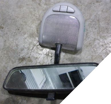

При моём росте 182см и посадке в авто "спина почти прямая" установка оказалась не совсем удачной. В верхней части зеркала отражается обратная сторона консоли. Она закрывает ту часть, в которой ранее отражалась обшивка потолка. Т.е. вроде как видимость не ухудшилась, но лично мне глаза мозолит. Пока было только 2 поездки, одна вчера вечером и одна сегодня утром, может быть, привыкну, но пока раздражает. Если бы сместил консоль ближе к центру, этого бы не произошло, да и резать консоль, возможно, не пришлось бы.
Резать мне было не жалко, а вот с зеркалом я промахнулся.

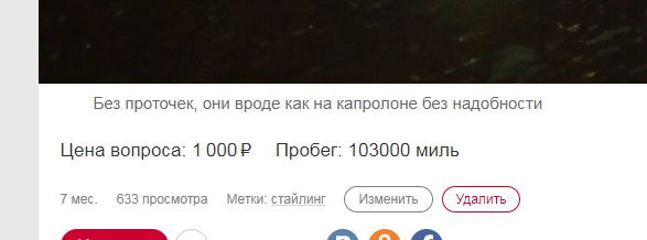

Подскажи пожалуйста от какого года выпуска Форестера твоя консоль ?
Хороший вопрос… Уже и не помню.
Цена вопроса?
Сразу не увидел, каюсь.

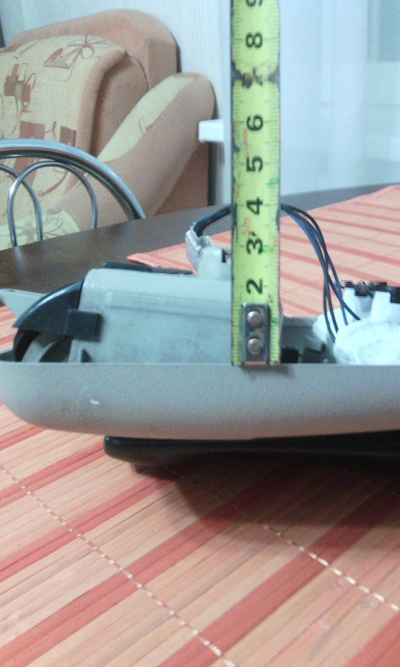

Привет! вопрос-а сколько примерно расстояние от потолка до крыши, есть консоль от тины но там во внутрь нужно вставить примерно 3 см
Привет. Между потолком и усилителем около 1см, до крыши вроде как больше 3см.
с зеркалом идентичная проблема была
но у меня на зеркало другое зеркало-накладка, с экраном внутри, для камеры заднего вида
о этому родное зеркало разобрал — удалил зеркальный элемент и обрезал лишний пластик, остался только тот который необходим для фиксации зеркала-накладки
после этих манипуляций все стало поворачиваться в положенных направлениях
как другой вариант — разобрать зеркало, снять крепёж и наварить шею на 2 см, обрботать напильником, покрасить, собрать назад
Домой ехал сегодня — уже не замечал. Видимо, привыкну.
Я уже прикинул — можно немного "ногу" у зеркала нагреть и подогнуть, проблема уйдёт.
да тоже вариант, но главное чтоб не поплавился когда греть будешь =)
там наверняка алюминька или силюмин
Не знаю. Судя по весу, стальной. Попрбоую магнитом.
