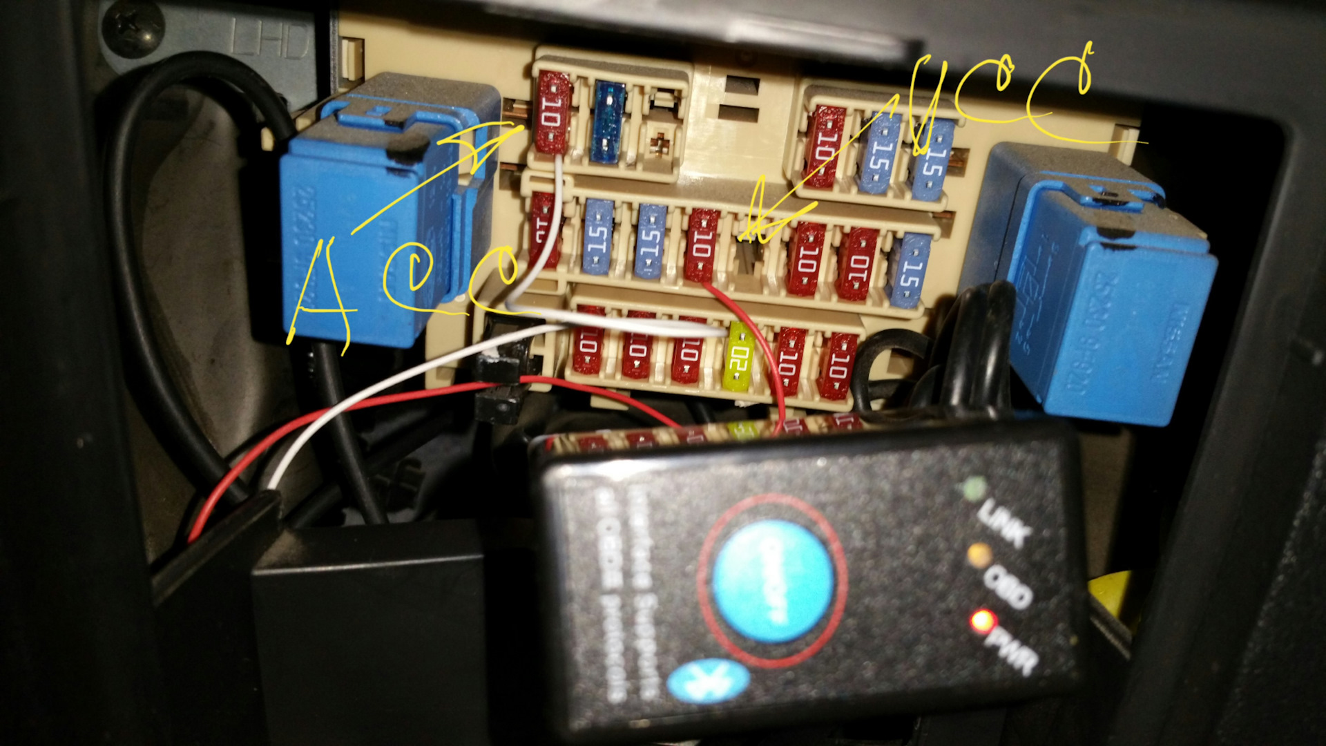

Задумался я на днях подключить свой видео регистратор которому уже несколько лет на постоянный режим записи. До этого был подключен через прикуриватель как у большинства и соответственно запись приостанавливалась после выключения зажигания.

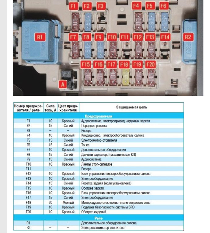

В принципе ни чего сложного нет, находим схему предохранителей своего авто

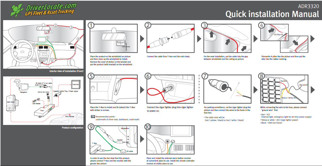

, смотрим за что отвечает каждый из них и схему самого регистратора
. Я выбрал подключение ACC провода регистратора (жёлтый) к предохранителю питания автомагнитолы F1 для записи в обычном режиме при включенном зажигании, а проводок VCC регистратора (постоянное питание регистратора) к предохранителю "стоп" сигналов, на них питание постоянное, даже при выключенном зажигании, для записи на парковке. Ну а чёрный проводок массы, к кузову авто, в любом удобном для этого месте.

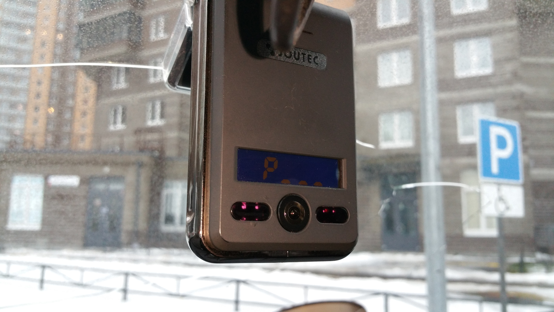

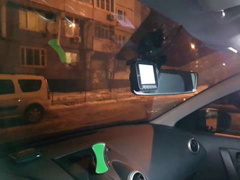

Таким образом при работе двигателя, регистратор пишет в нормальном режиме
, а при выключении, пишет в режиме парковки (энергосбережения)

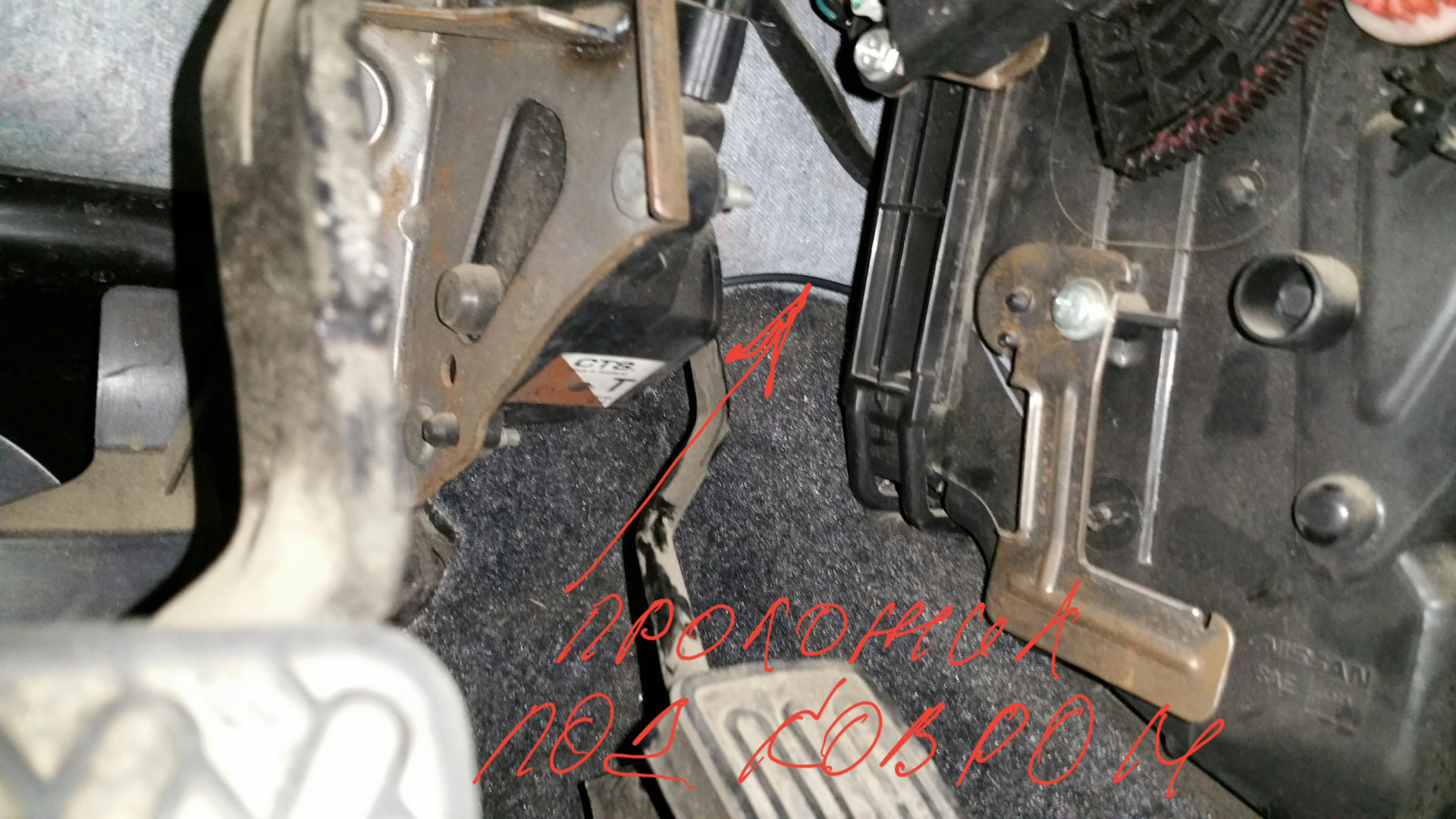

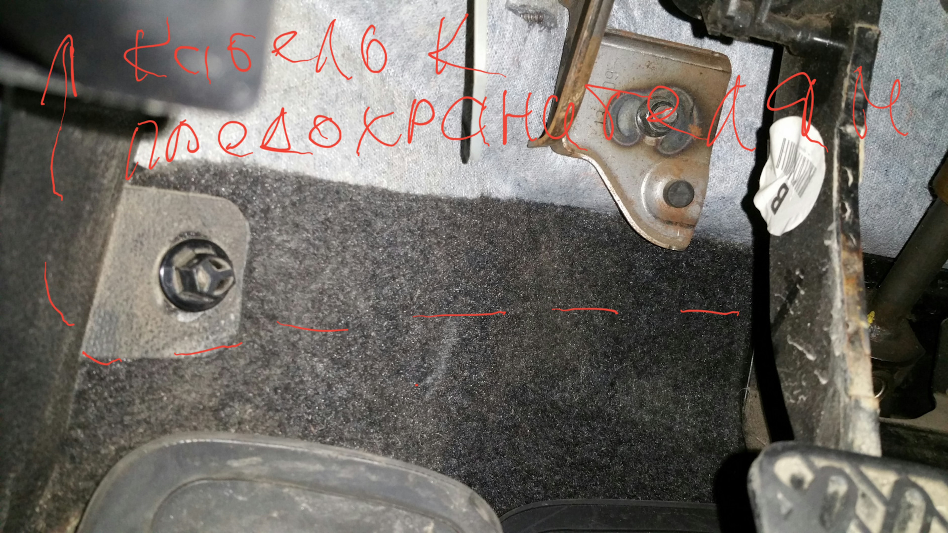

. Сам провод питания регика проложил под ковром у педалей.
На всякий случай, если авто долго не эксплуатируется, при понижении напряжения бортовой сети авто ниже 11.7 вольт, запись и работа регистратора останавливается, чтобы полностью не посадить АКБ. Хотя зимой при дохлом АКБ, можно в морозы и не завестись :)
