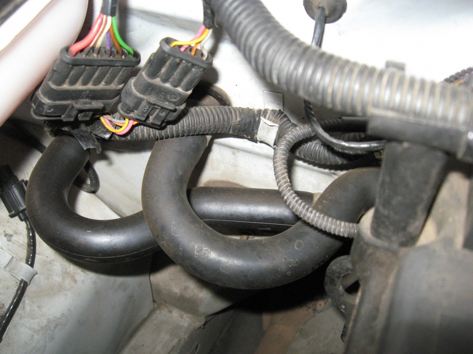

Здравствуйте. Подскажите пожалуйста какие куда провода на фишки разьеме идут на датчик коленвала крайслер 2.4. Отпали провода от фишки по корень, купили новую фишку а куда какой провод ставить не знаю
Здравствуйте! Я так не скажу, Волги у меня нет больше 5 лет, посмотреть негде.

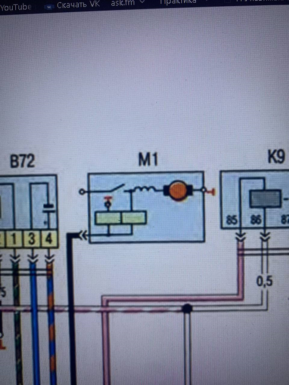

Добрые люди объясните пожалуйста
Это стартер волга краслер черный провод это идет с акб.
Вопрос кто им управляет ?
Странная схема. Провод от АКБ не туда нарисован. Плюс от АКБ на стартер постоянный, управляет стартером втягивающее реле
Это схема волга с двс крайслер.
Так почему это не показано?!
У меня другая схема, на крайслер
можешь поделится ?
Так в этой записи ссылки на две схемы до мая 2007 года и после мая 2007 года т.е. дорестайлинг и рестайлинг
gordeevgeka
Это фото с твоей схемы )
Две другие открой
там то же самое товарищ )
Нет. Там другое. На схеме ЭСУД черный провод от мозгов идёт на магнит втягивающего реле, на ругих схемах черный провод идёт от аккумулятора на втягивающее реле.

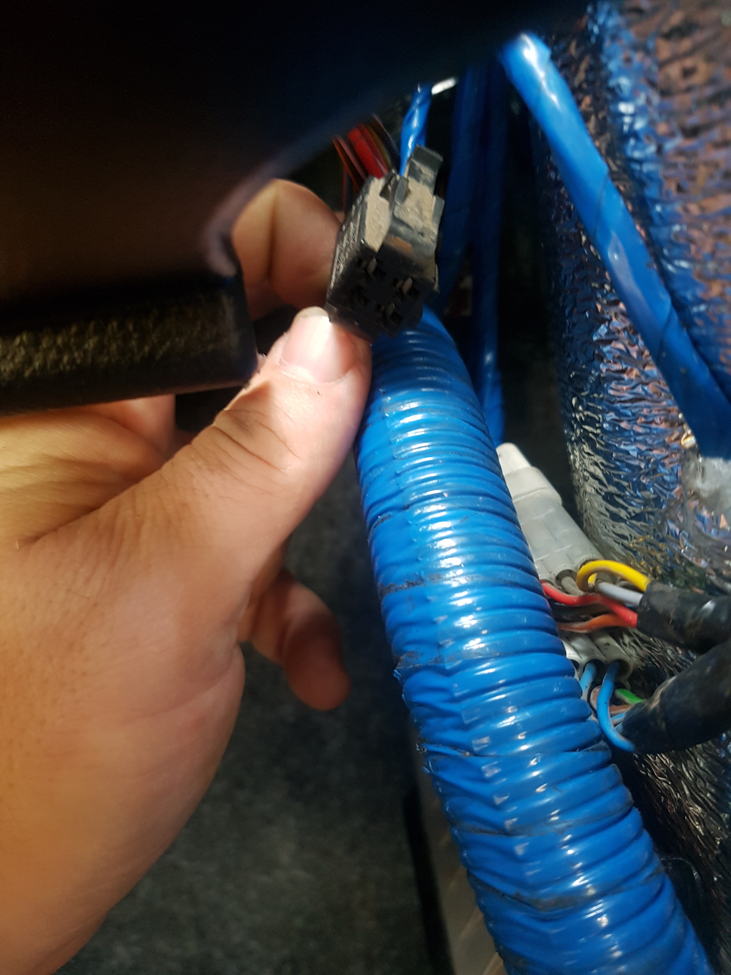

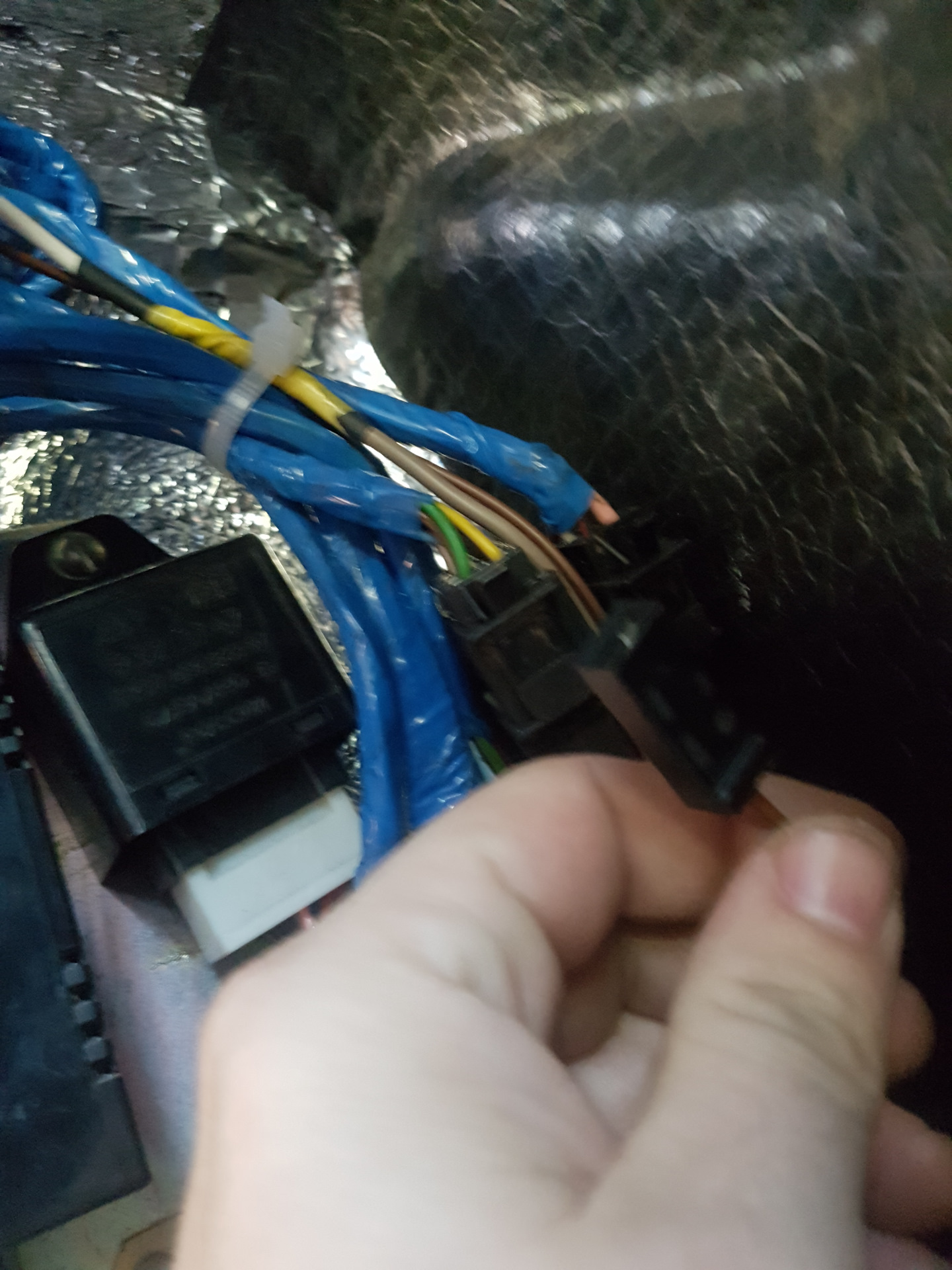

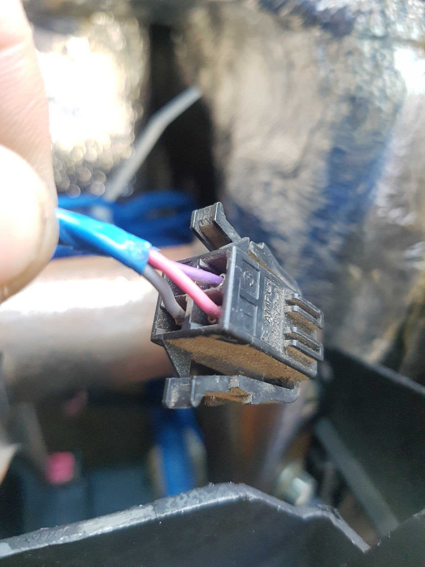

А суть в том что у меня двс 405 стоит с завода, залез под торпеду и нашёл несколько фишек не подключеных.
Это фишка на 4 контактная но приходит 3 провода, со стороны пассажира, что в неё подключается так и не разобрался.
Какой цвет проводов и год машины?
Год 2008
Там где 1 провод коричневый, а где 3 проводка

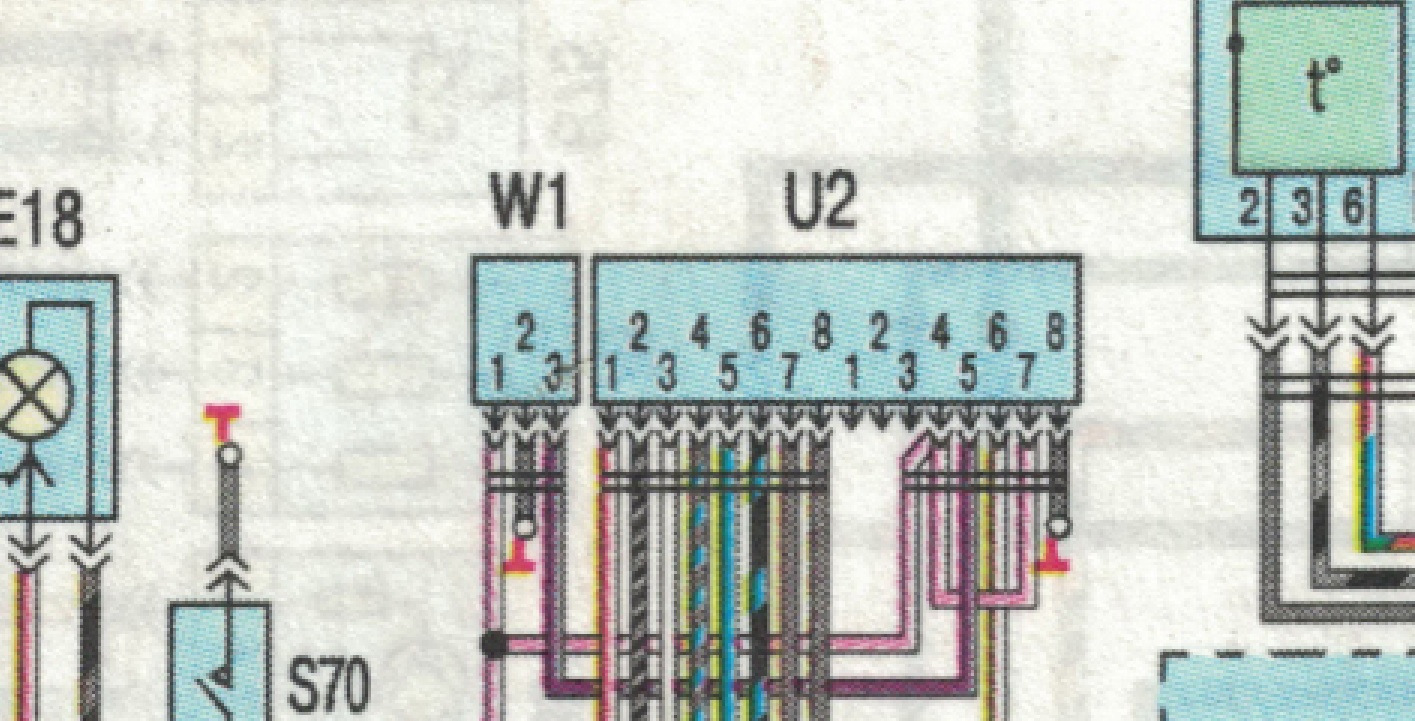

Вообщем я как и думал, разъем этот на антенну старого образца, так как на рестайлинге антенна в заднем крыле, то этот разъем никуда не подключен, а тот коричневый провод скорее всего подсветка чего либо, везде ли светятся переключатели?

W1 — антенна
Вот спасибо, почему то я тоже так думал, теперь остаётся найти антену и поставить. )))
Зачем искать антенну, у тебя в заднем крыле есть
Не-а, нема антены))) а же говорю очень интересная комплектация для 2008 г.в. нет антенны, не было электро зеркал вместе с джойстиком и задних плафон освещения салона, зато двс не 406 а 405 на микасе 11 ет.

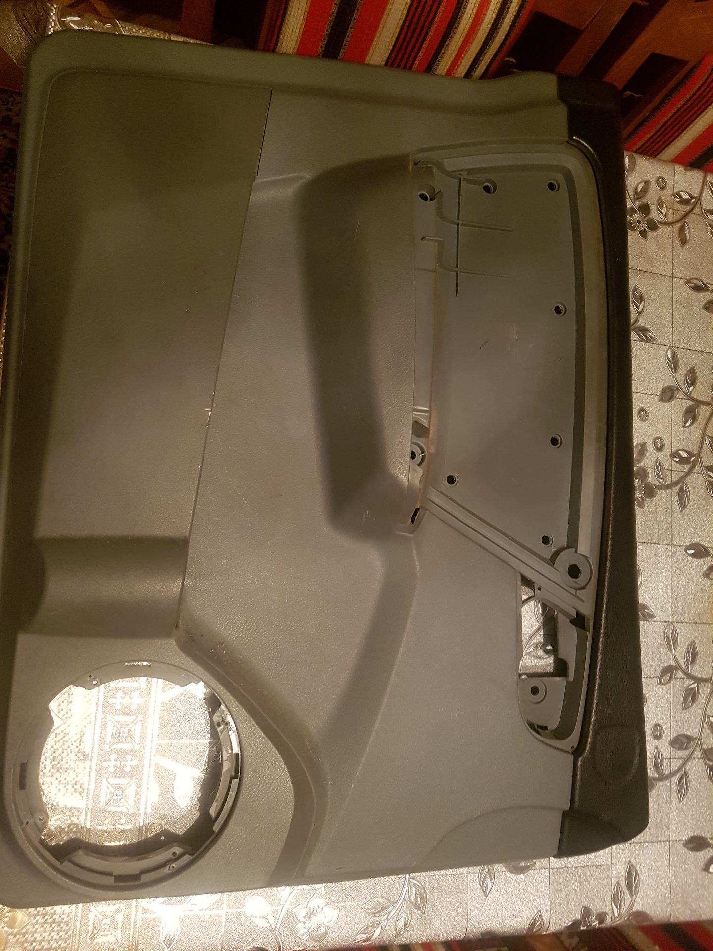

Интересно. А что же вместо джойстика зеркал?
Зеркала обычные троссиковые с повторителем, а вместо джойстика нечего просто видно что он там должен стоять но все было затянуто. Вот как-то так. Самое что интересное вся эл.подготовка была, оставалось только поставить и соединить фишки, в принципе что я и сделал.

Вот как было, нашёл фото на телефоне, все не как немогу в торт выложить.)))
А эта машина случаем не была в организации?
Нет 1 физ. лицо, я второй хозяин.

Потом вот это приходит в связи от багажника там ещё 3 фишки все соединены а эта болтается. Располагается рядами с релюхами левой ноги водителя
Этот коричневый длинный?
Как я понял он длинный, находится но в связке с 3 фишками которые уходят в вод.дверь, стопы, безонасо. Место расположение левая нога водителя, под пластиковой крышкой, где все релюхи
Подсветка везде работает, особенно в районе ЦПС?
Ага, все работает.
gordeevgeka
Сегодня празвонил данный контакт, на него приходит + при включении габаритов, и не пропадает даже при релеключении на дальний ибижний и т.д. пока в общем не выключить габариты + есть. Но все работает задние габариты, стопы, противотуманки, задний ход. Вот блин чудеса автопрома
Получается как я и сказал на подсветку. Да у тебя же не все стоит, поэтому и не задействован.
