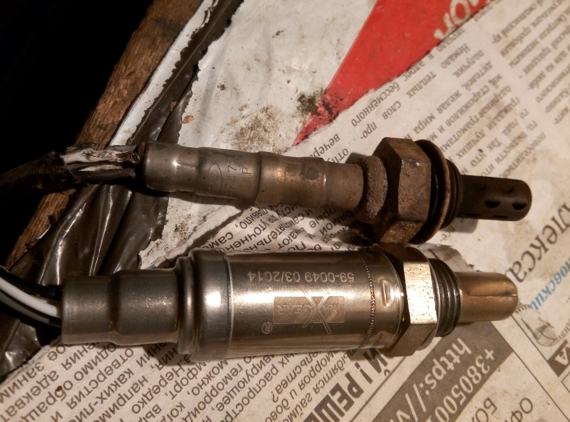

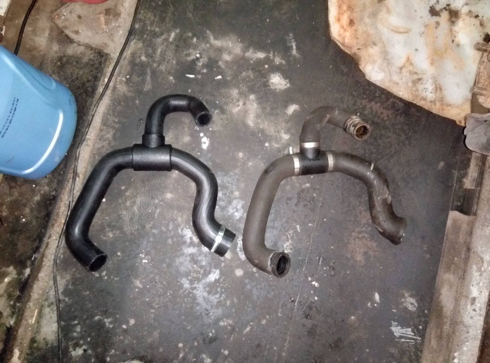

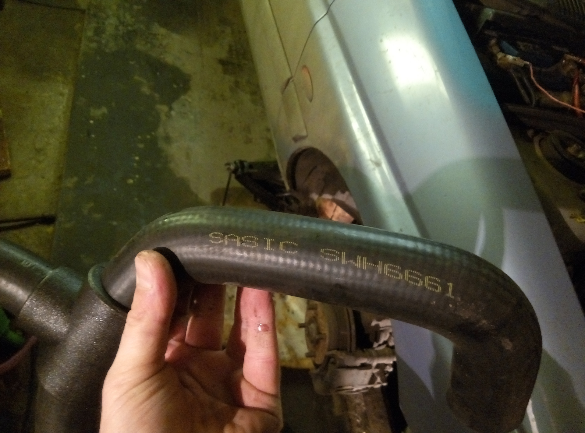

На днях забрал патрубок(мешал график, а потом Д. Р. дочурки), закупил новый тосол и хомутики!

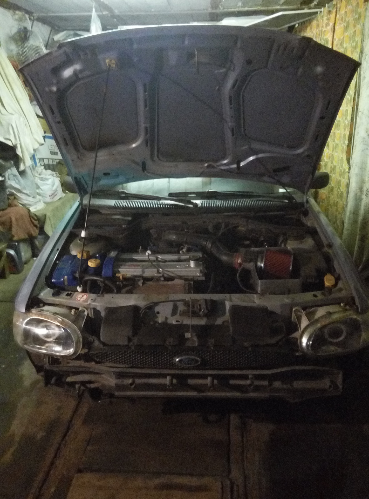

Вчера после ночной смены рванул в гараж, поставил патрубок, заменил ДТОЖ на стрелку, заменил лямбду и залил тосол! По случаю пока была снята приемная трубы, убрал трубки кондея т. к. его всё равно нет((а они только мешают под капотом!Сегодня, опять же после ночной смены, загрузился с семьёй и поехали искать ёлочку, пол дня катал без переднего бампера и зищиты))всё вроде норм, печка греет, стрелочка показывает t'!
Теперь вот сижу и думаю повлияла ли замена лямбды на расход, залил 5 литров, передвижение чисто город, стиль езды вроде не сильно активный, мотор крутил в диапазоне 2500-3500, авто не глушил дабы мои девочи не мёрзли(-10на улице)!)по итогу пробег 50км!что скажете?!

Всем привет! По поводу расхода бензина и датчика кислорода — мой Zetec 1.6 все время потреблял небольшое количество топлива, в 6 литров по трассе летом укладывался (читая отзывы о расходе на сайте, я понимаю, что это неплохо), зимой до 9 литров. О расходе сужу по одометру, заправляюсь до полного, после делю количество заправленных литров на пробег в километрах и умножаю на 100 — получается средний расход топлива в смешанном цикле, литров на 100 км. Месяц назад случайно под капотом увидел переломившийся от старости проводок, оказалось, что один из основных с лямбды (не подогрев). Естественно, все разобрал, удалил изжившую себя соединительную колодку и посадил соединения на "скрутку". Результат — автомобиль стал заметно резвее, динамичнее, быстрее откликается на педаль акселератора. Однако, вырос расход топлива, незначительно, до 10 литров зимой, но все же. По хорошему, мотор должен работать в лучших условиях при рабочей лямбде, однако выхлопная труба стала немного покрываться сажей, при отключенной лямбде была всегда чистой. Вот и думай, что лучше — отключенный датчик кислорода ("мозги" дают мотору усредненные данные), чистая труба, небольшой расход, но неважная динамика или рабочая лямбда ("мозги" имеют возможность корректировать время подачи топлива) и труба с сажей, увеличенный расход, но хорошее ускорение. Извините за длинный коммент, посмотрю на поведение автомобиля и позже напишу отдельный пост. Автору статьи удачи на дороге и малого расхода топлива!
А у меня с точностью до наоборот )))
А до замены лямбды, какой был расход. У меня 13 литров на 1.6 движке. Уже два года так катаюсь, не знаю за что браться:)
До этого на 5ти литрах 30-35км выходило(((
Ну как у меня сейчас. Я лямбду проверяю мультиметром, вроде скачет от 300 до 1000. И все три зимы, именно по холодам, плавают сильно холостые и потом вообще глохнет. Прогреется и нормально. Может быть это из за лямбды? Бензином в выхлопе воняет жесть как, особенно на холодную. А когда заглохнет, начинаешь заводить, такое ощущение, будто свечи вообще выкручены в двух цилиндрах:) постоит около 30сек и заводится. Прогреется и заводится без проблем.компрессию смотрел, везде 12,5 ±.

Польские запчасти как по мне какашка. Провода этой марки просто хлам. А вот за лямбду ничего не скажу. Надеюсь все норм будет. Свою хочу на осцилографе проверить.
На вид и ощупь вполне достойный вариант! За свои деньги)
Более именитые производители в два три дороже!

расход как по мне нормальный(печка и тд) летом может по меньше будет. Дочурке здоровья и счастья, пусть радует папу и маму !)))) И по чем сама лямбда ?
Спасибо, я ей передам)))
Лямбду брал около 500грн, короче самую дешевую!
