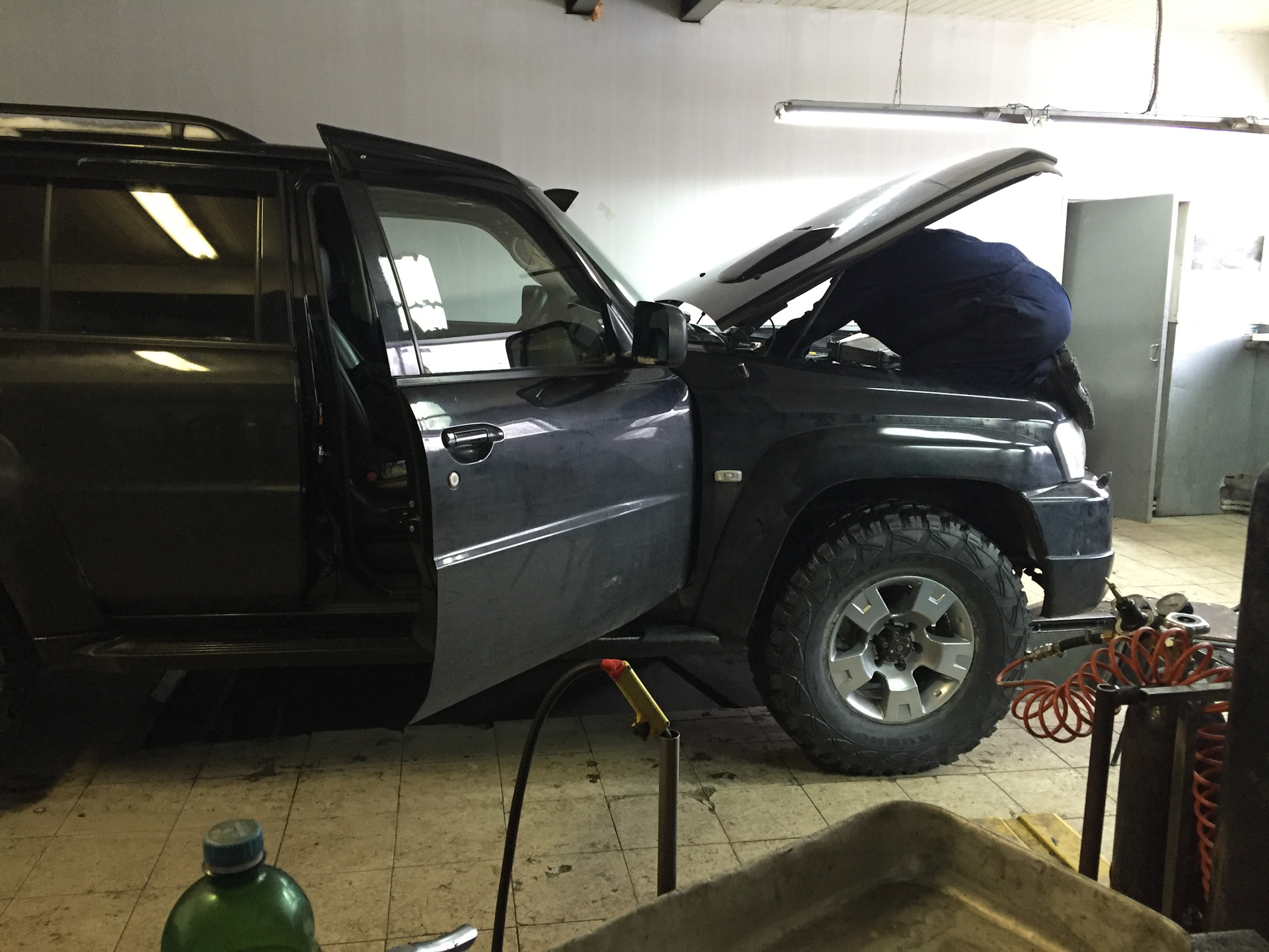

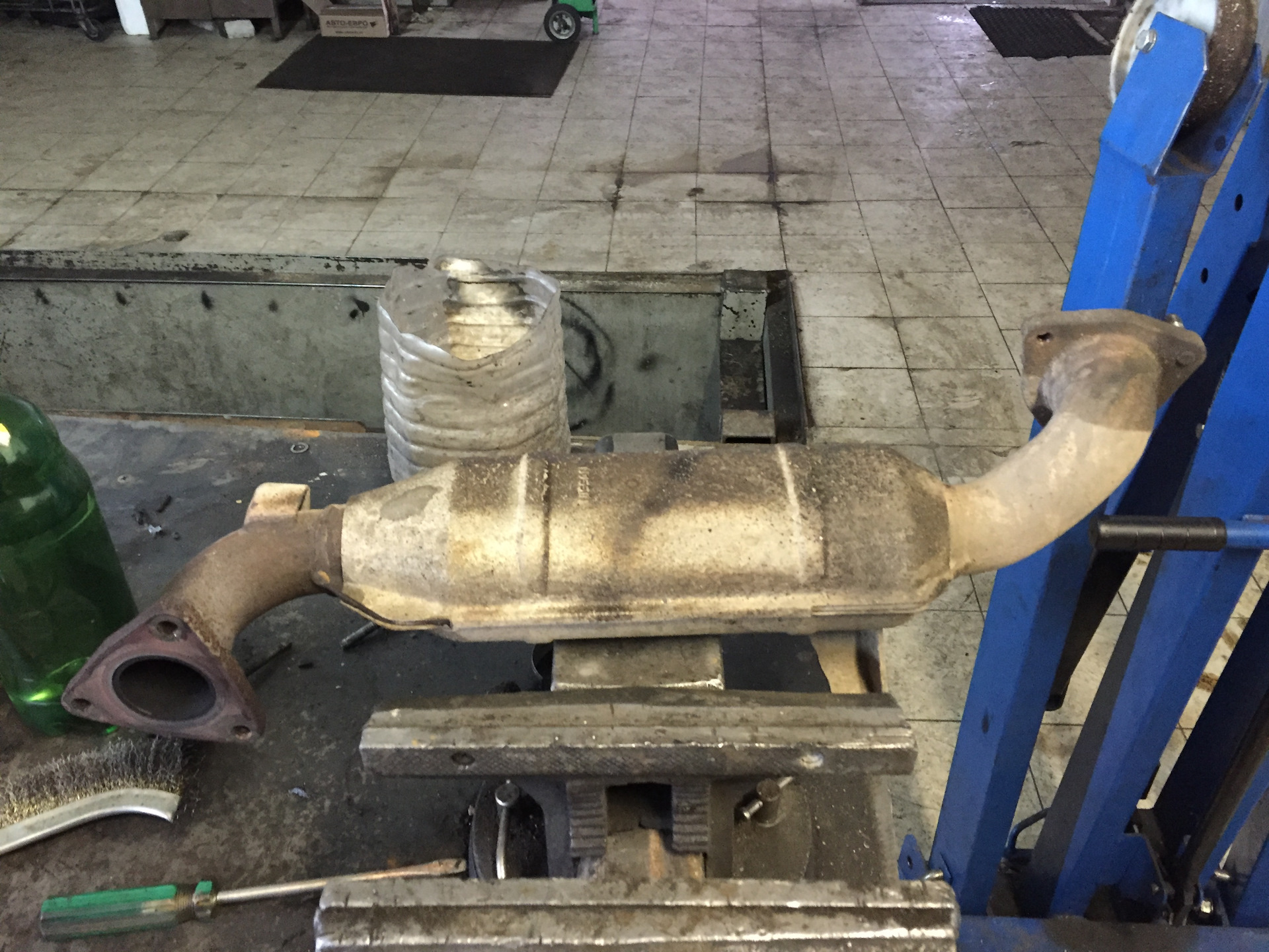

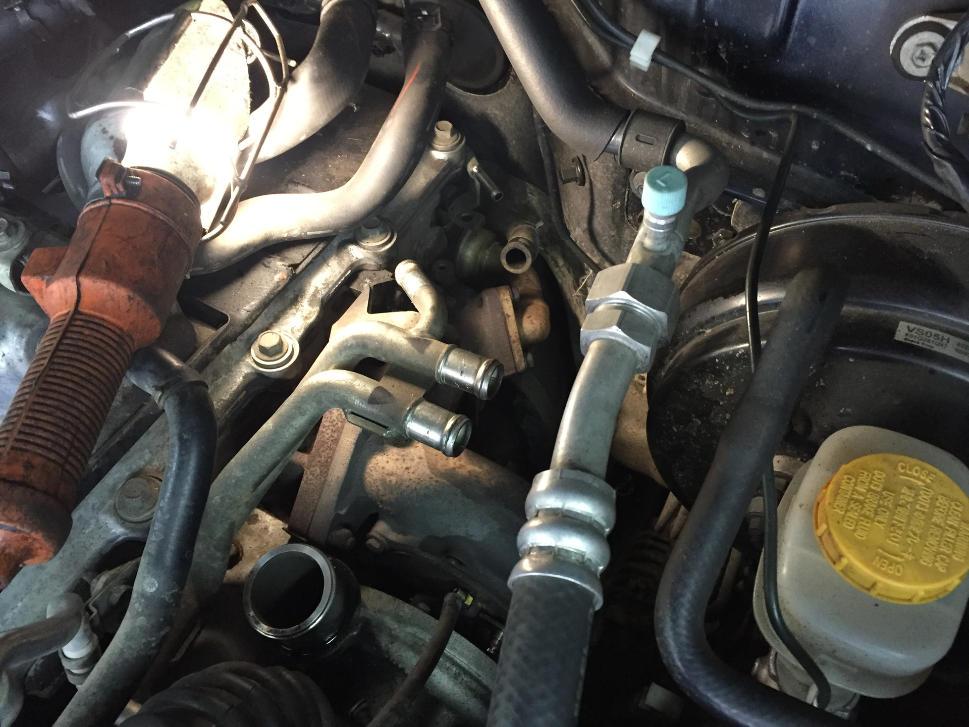

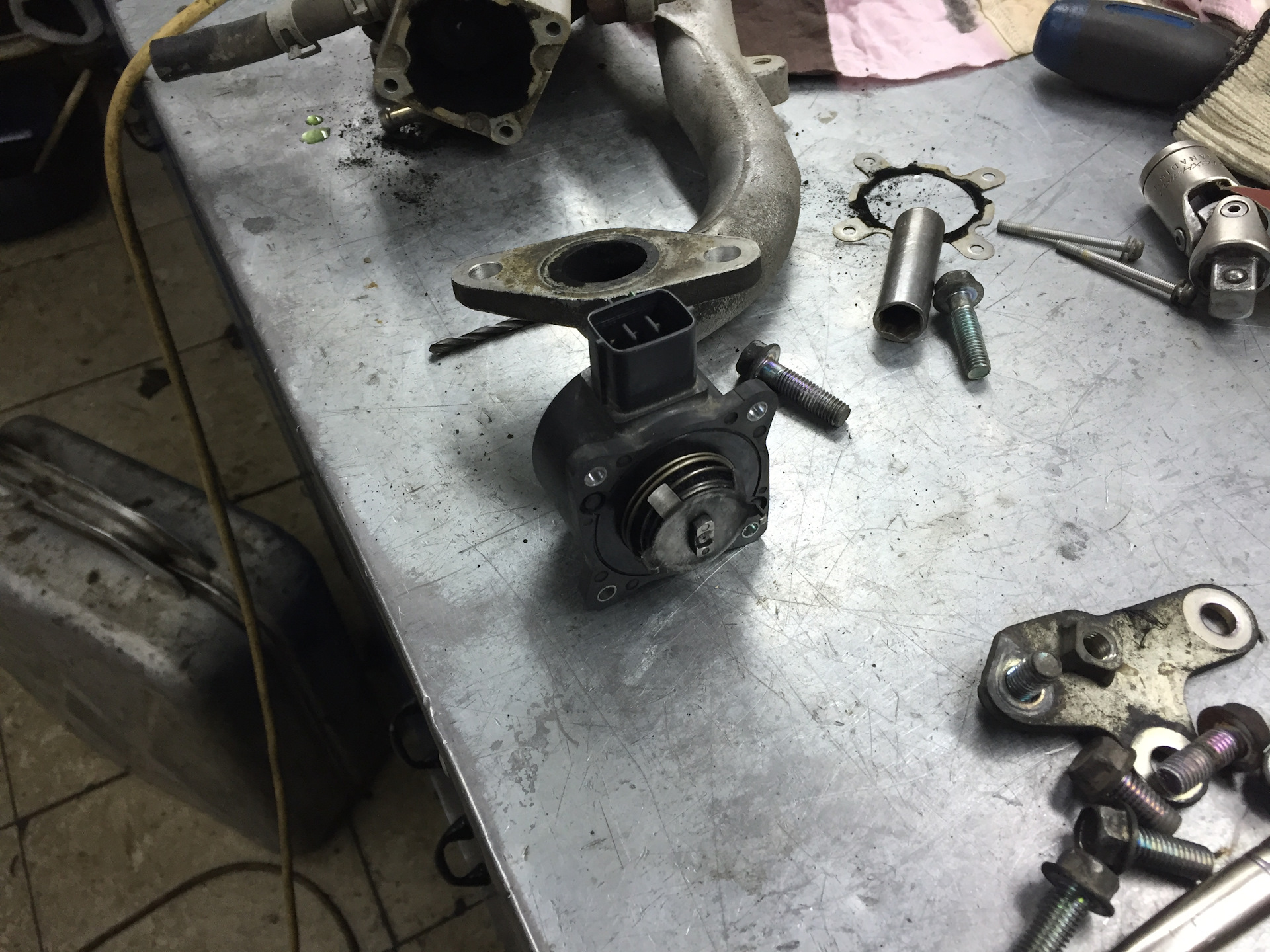

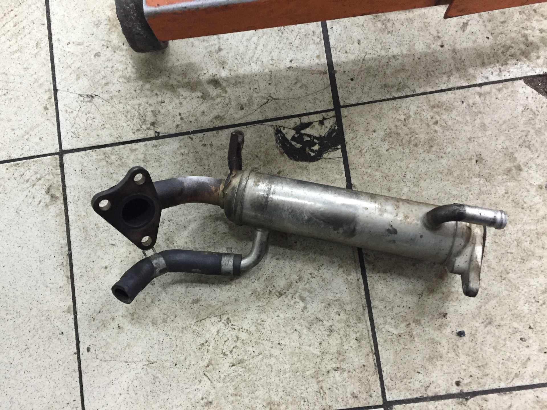

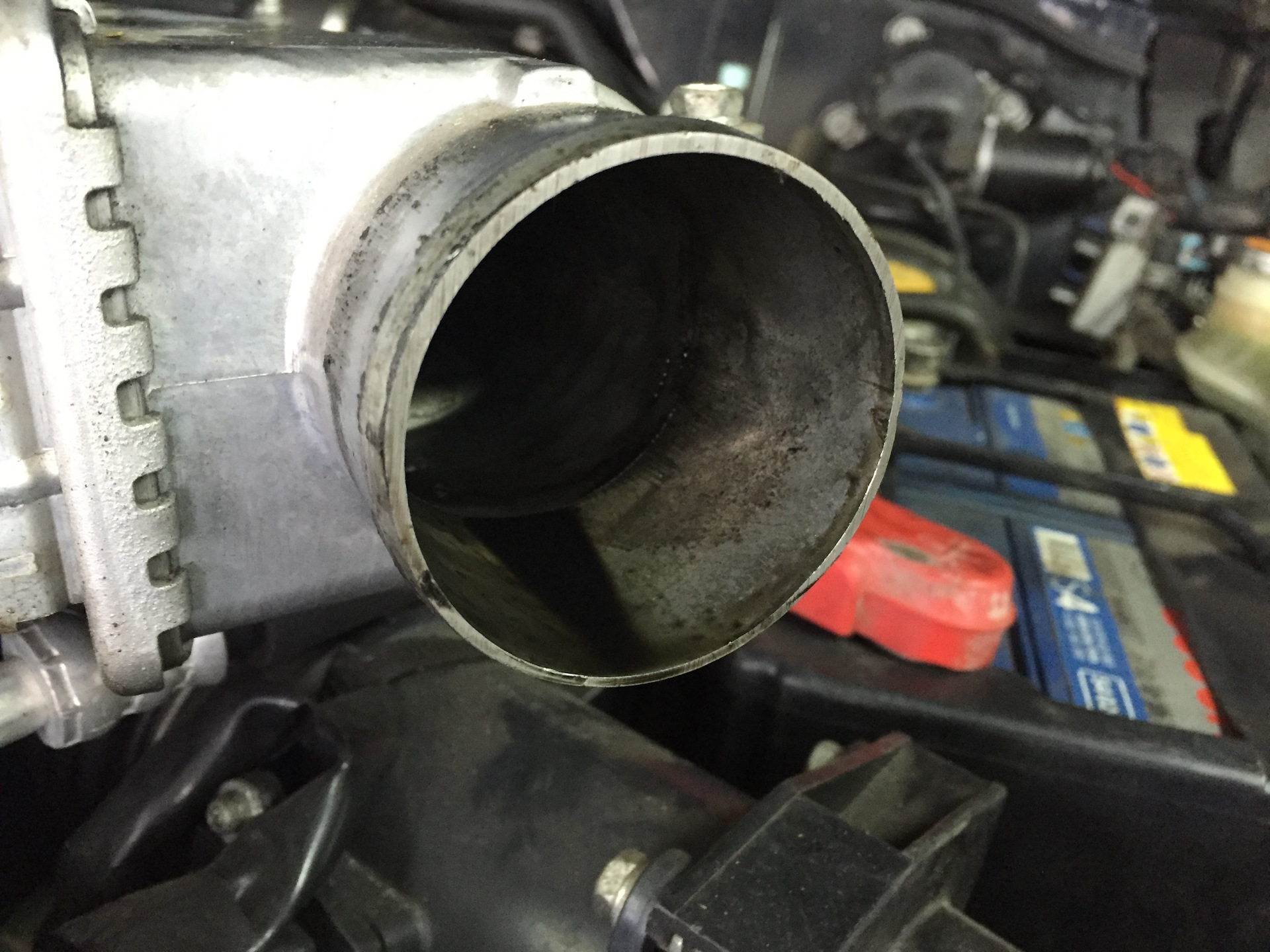

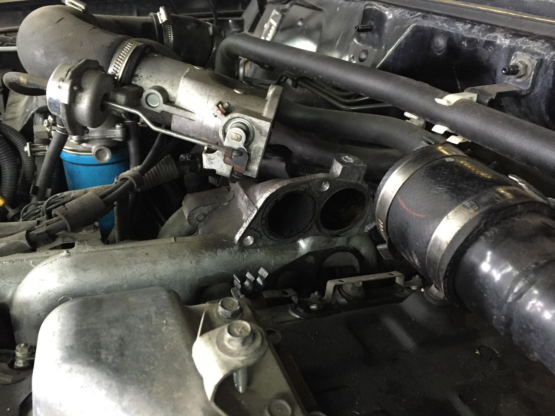

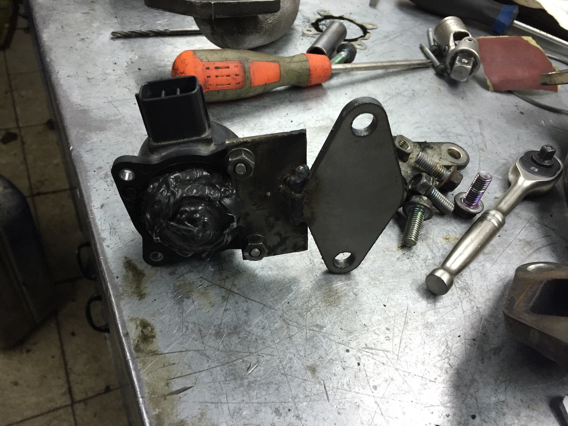

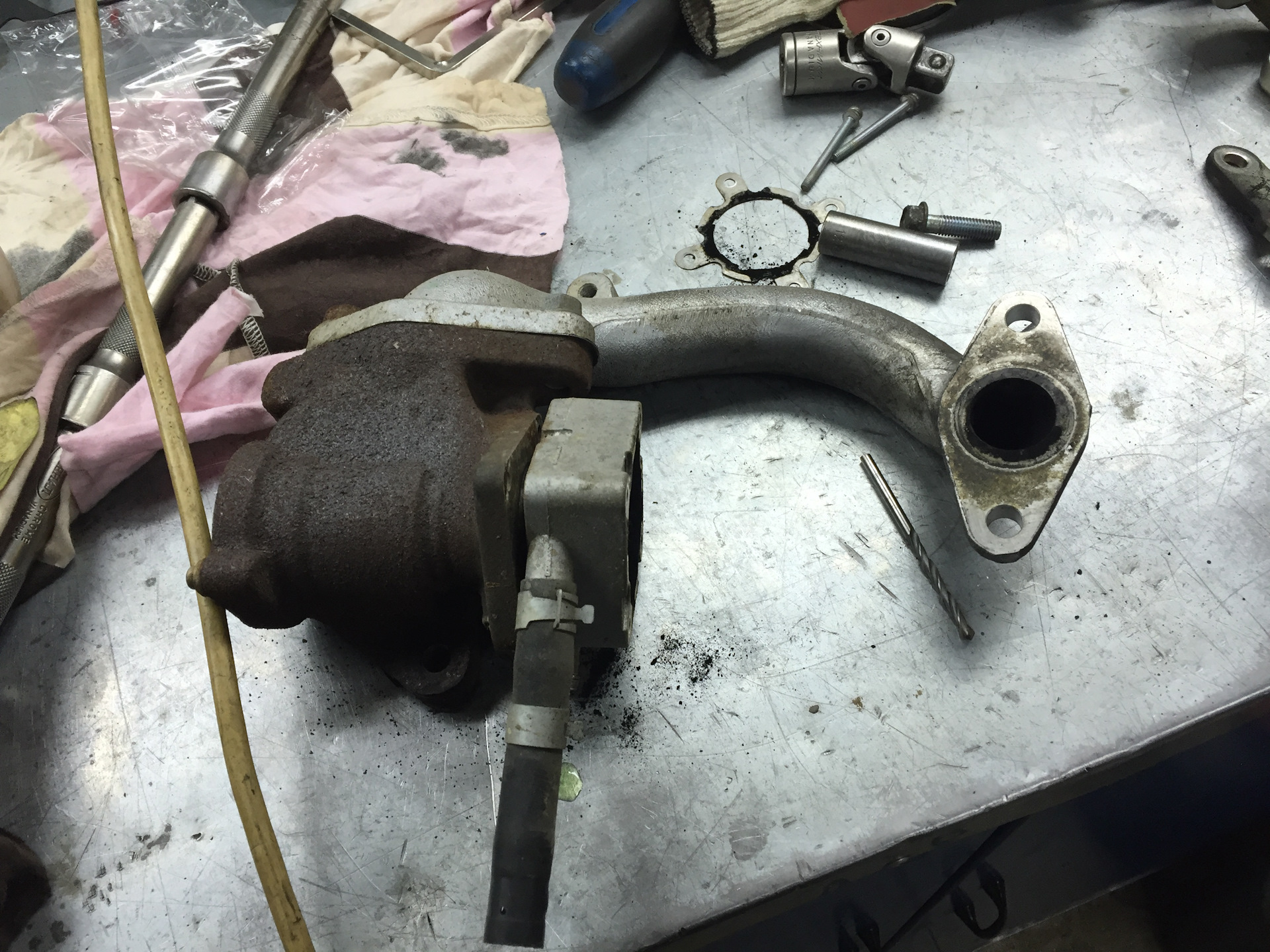

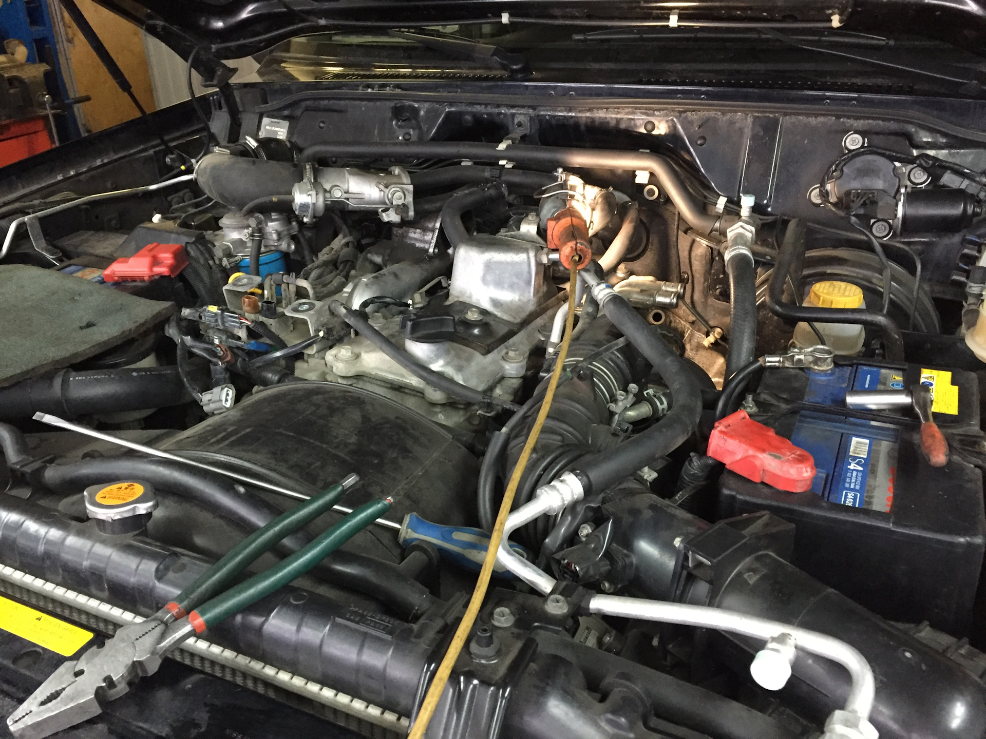

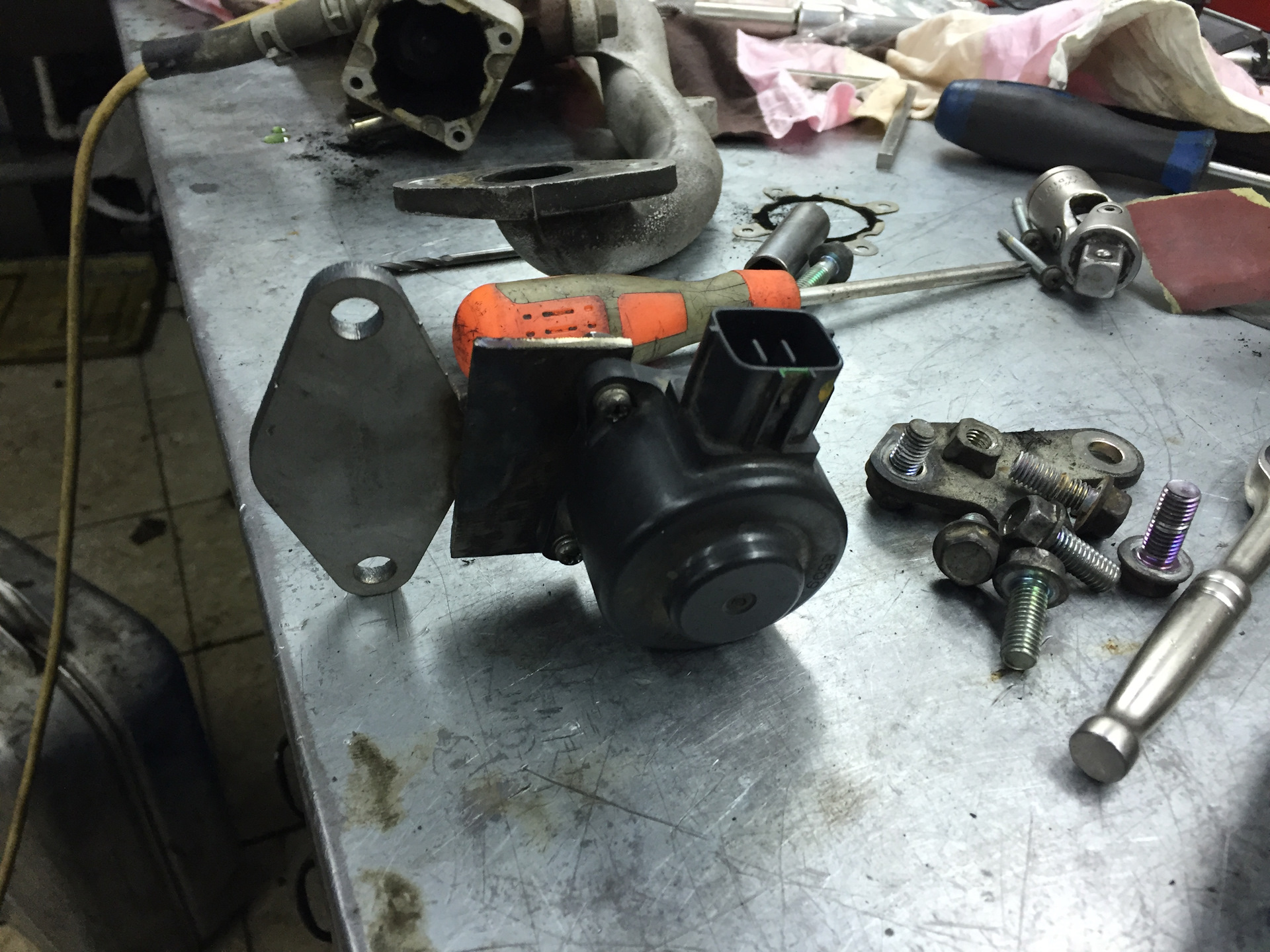

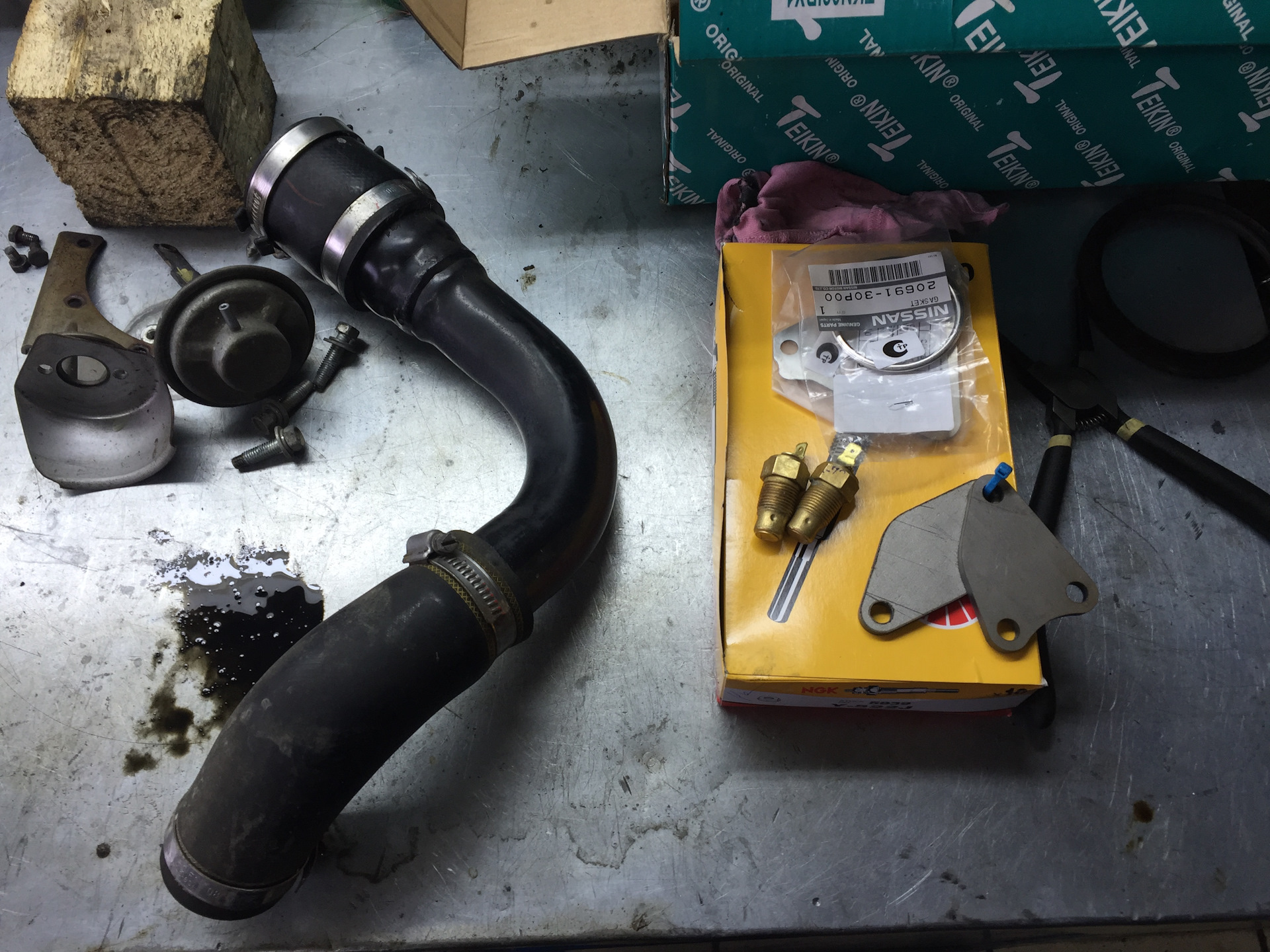

То, что буду удалять эти не нужные запчасти, знал ещё до покупки машины, эти процедуры проводил не однократно, на разных авто. Купил заглушки у Демида, выбрал время и в сервис. Процедура обычная, откручиваем, глушим, вырезаем катализатор и ставим все на место. Работа прошла без проблем, все открутилось, нечего не сломалось, все подошло как надо. Самое интересное для меня, произошло потом. Все собрали, за одно сменил антифриз, завёлась быстро, качнул пару раз ручной помпой и все, мотор приятно урчит. Вообщем все по порядку:
1. мотор стал работать тише и мягче
2. на газульку стал отзываться быстрее
3. звук выхлопа не изменился

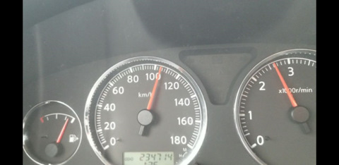

Машина прогрелась, долил антифриз, осмотрели ещё раз все внимательно, заглушки герметичны, не где нечего не течёт и в путь. Выезжаю из сервиса на главную дорогу, придавливаю газа, чувствую мощьный подхват, раньше такого небыло. Не понял, показалось что ли? Я в левый ряд, газу, не верю своим глазам, не едет, а летит. Хотите верьте, хотите нет, такое ощущение как будто машину подменили, как будто у него не 160, а 260 лошадей. Сначала подумал самовнушение, но нет, пишу спустя 4 дня активной езды. Ездил на таком же патроле, только чипованном, динамика очень схожа. В планах было сделать чип, но сейчас как то передумал, динамики хватает за глаза, даже на 35х колёсах. Про 35е колеса, динамику и тд и тп, обязательно ещё напишу, очень интересные замечания открою.

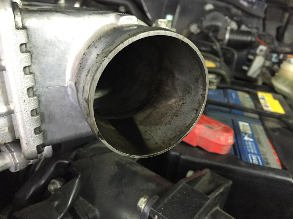

Так вот, после выезда из сервиса и активного педалирования, при наборе оборотов с выше 2.000, появился странный металический свист. Как будто свистит ремень, но только звук железный. Ну все думаю, приехали, что делать? В сервис возвращаться уже не хочется, за день натоптался там, устал, да и мастер уже руки помыл и собрался. Доехал потихоньку до дома, на холостых работает замечательно, газну посельнее, свистит. Глушу и ещё, какой то странный звук из по капота появился, скрипит, как проводишь чистой рукой по стеклу. Да что такое? Завожу и глушу несколько раз, звук не пропадает, скрипит. Плюнул, на все это безобразие и пошёл спать, думаю завтра видно будет, что с этими скрипками делать.
На следующий день, завожу, грею, глушу, завожу, куда что делось, вот чудеса! Собирался ехать в сервис, но решил покататься посмотреть, появятся эти звуки или нет. Езжу день, не нарадуюсь, звуков лишних нет, динамика великолепная. К стати, расход увеличился, на сколько ещё точно не засёк, но по стрелке уже понял, что она двигаться стала быстрее. Ну вот, возвращаюсь вечером домой, заезжаю в гараж и глушу. Под капотам раздаётся хлопок и пссссс, как будто стравливается воздух, что за х-ня? Завожу опять и глушу, тоже самое, только иногда хлопает, а иногда нет, только псссссс.
Если кто сталкивался или знает, что это за звуки и можно ли эксплуатировать машину, подскажите, буду благодарен!

Нет, так и свистит. Проверял на герметичность катализатор, все четко. Звук доносится из шноркеля.
Решили проблему?
Проблема не выявлена, все работает в штатном режиме, полагаю это звук турбины, доносится через шноркель. У знакомого, была похожая ситуация после установки шноркеля, тоже свистела, ему надоел шум и он его заглушил. Шноркель заглушил.
и в чем проблема оказалась? катализатор?)
Хорошо если это катализатор, а не что то по серьезней. я просто удалил внутренности, пламегаситель не ставил.
Свистит катализатор.
Катализатор я удаляю так:
