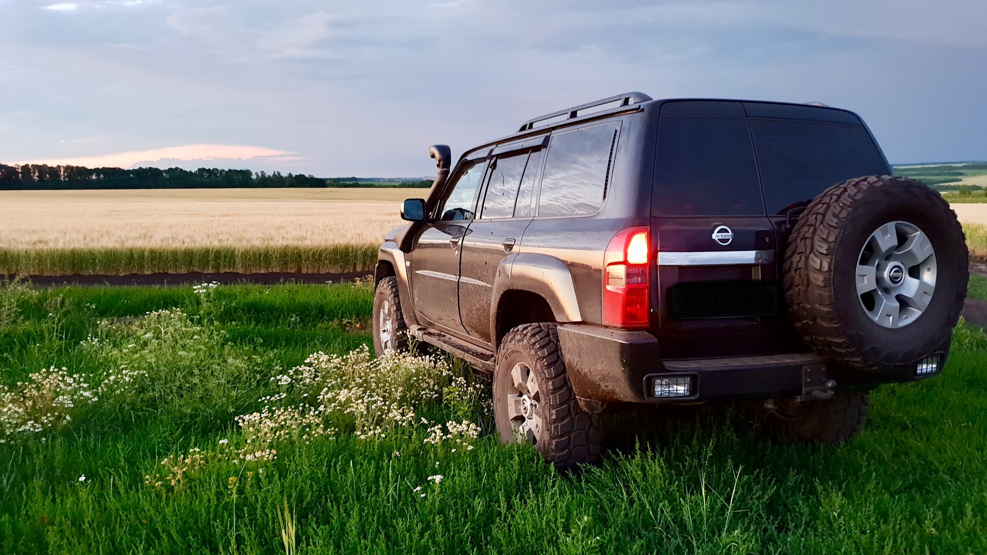

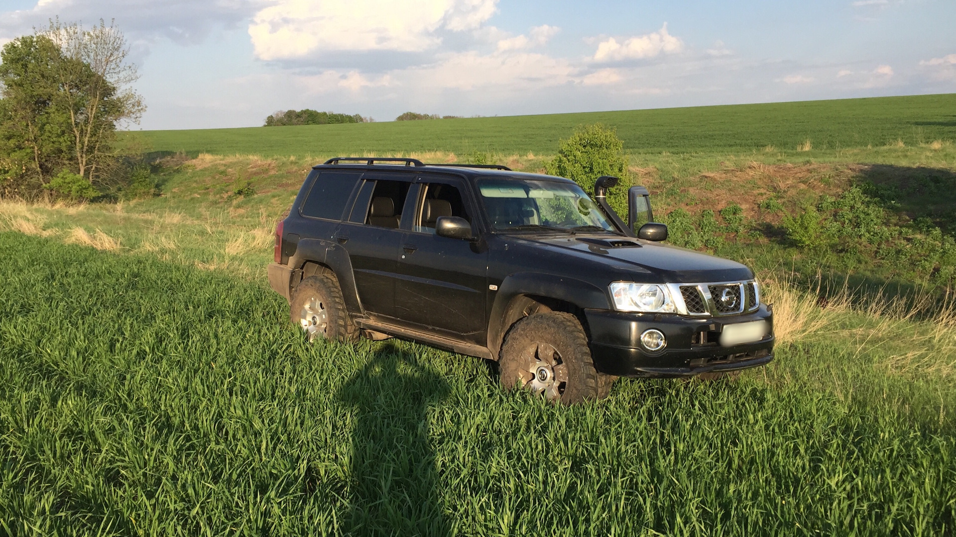

Давно уже пересел на полный привод, много было разных внедорожников, японских и европейских, новых и с пробегом. Как то с приводом на 4 колеса, чувствую себя на дороге по увереннее. Я охотник заядлый и рыболов, использую для местных поездок газ 69, подделанный под мои задачи. Сразу признаюсь не покупал, люблю более комфортные машины, достался так сказать в презент. Козлик конечно по своему хорош, проходимый, ремонтопригодный, практичный. На нем не жалко, не в снег, не в грязь, не по лесам, не по горам. Но иногда требовался более комфортный и более надежный автомобиль, с хорошими внедорожными спасобнастями, для дальних поездок на охоту и рыбалку. По этому переодически задумывался, о покупке чего небудь более дальнобойного.
А ещё у меня есть, хороший товарищ, который профессионально занимается трофи и частенько приглашает на всякого рода соревнования, отдохнуть на природе и поболеть за него. А это дело как известно, тоже очень заманчивое и иногда прямо очень хочется пробуксовать с ними, да пожить пару тройку дней на свежем воздухе. И тут опять нужен автомобиль, подготовленный для этого.

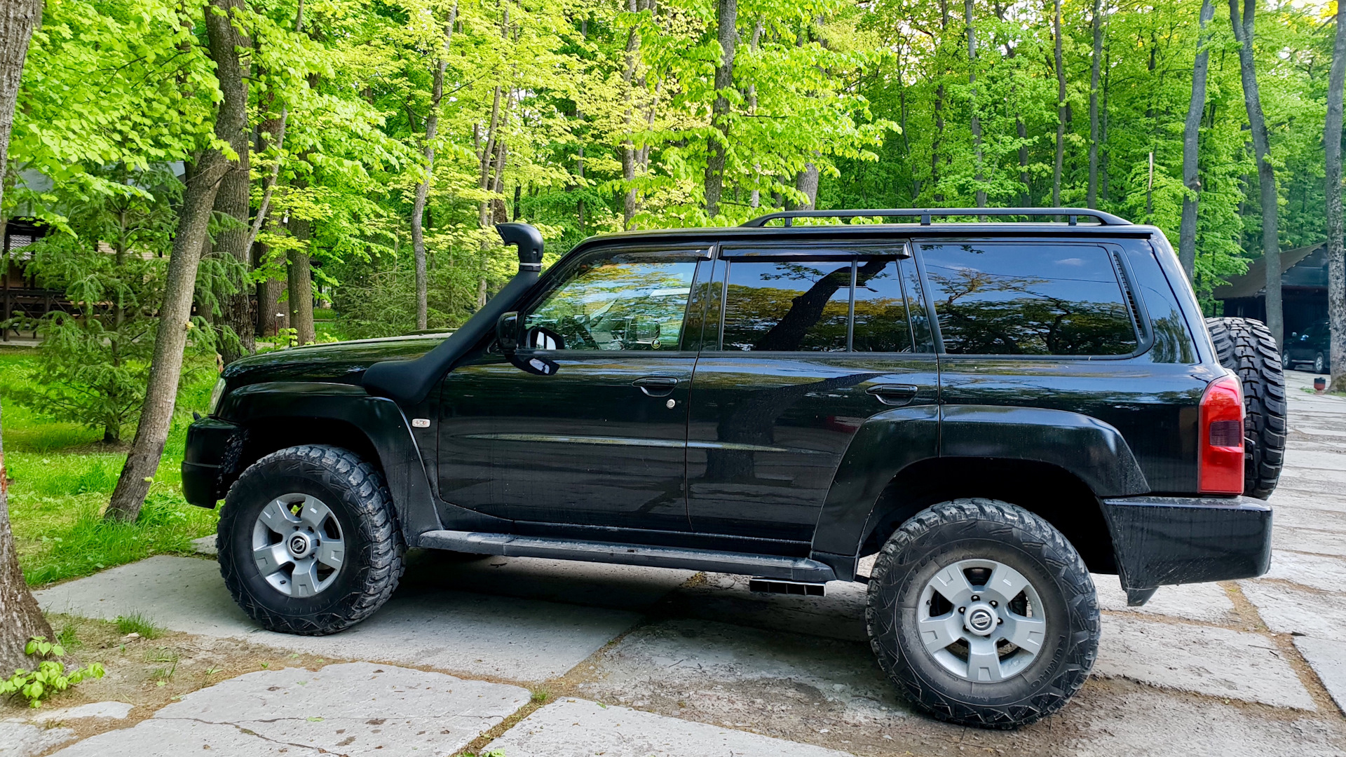

Вообщем пришло видно своё время и в этом году все таки решился на покупку. Рассматривал модели: патрол 60-61; тайоту 80ку-105; дефендер. Очень много автомобилей продаётся уставших, пересмотрел уйму и решил брать то, что будет в лучшем тех состоянии, да и все. В один прекрасный момент, появляется объявление о продаже патрола 2008 год, пробег 150.000, один хозяин. Звоню, одекватнийший человек, о машине и технических нюансах знает все, покупал новую. Вся документация по обслуживанию с момента покупки на руках, нашлись даже общие знакомые. Диагностика показала, что машина не красилась и по тех части все в порядке. Короче забрал, вот так в краце, у меня появился патрол.

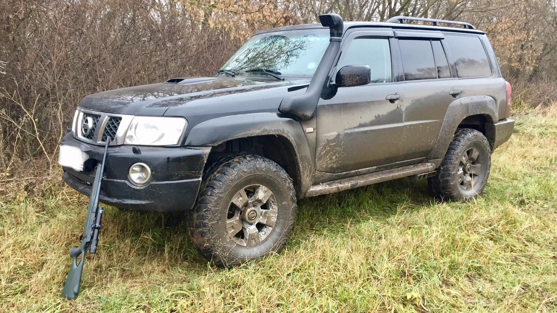

В планах подготовка без фанатизма:
1. Полнейшее ТО с заменой всех масел, фильтров, ремней и тд — сделал
2. Антикор тектил цинк — сделал
3. Переборка поворотный кулаков — сделал
4. Тонировка — сделал
5. Дефлекторы на стекла — установил
6. Полировка — сделал
7. Антикор резино битум — сделал
8. Оживить задние фонари — сделал
9. Лифт подвески 3 — сделал
10. 35е колеса кумхо кл 71 -поставил
11. Шноркель. -поставил
12. Выхлоп под пороги на 2 стороны — сделал
13. Музыка и навигация — сделал
14. Рейлинги на крышу — сделал
15. Проставки 3см под колесные диски — установил
16. Новые свечи накала — установил
17. ЕГР — удалил
18. Катализатор — удалил
19. Буст контроллер — установил
20. Интеркуллер увеличенный — установил
21. Чип адакт от Демида — сделал
22. Маслоуловитель — установил
23. Замена лобового — заменил
24. Рулевой демпфер — заменил
25. Покрасить диски — покрасил
26. Заменить аккумуляторы — заменил
27. Замена термостата — заменил
28. Промыть радиаторы — промыл
29. Мультитроникс — установил
30. Пыльники поворотных кулаков — установил
31. Коврики оригинал Ниссан — купил
32. Покрасить диски — покрасил
33. Автоодеяло — приобрёл
34. Сетка под потолок для вещей — установил
35. Проставка под запаску — установил
36. Шумоизоляция моторного щита — сделал
37. Перетянуть панель приборов — сделал
38. Шумовиброизоляция пола — сделал
39. Фонари заднего хода в бампер — сделал
40. Контейнеры для вещей в багажник — установил
41. Отключить Д Х О — отключил
42. Диодный свет — установил
43. Шумовиброизоляция капота — сделал
44. Жидкое стекло — сделал
45. Заменить стойки капота — заменил
46. Фаркоп под велокрепление — установил
47. Обслужить привод люка — сделал
48. Спальник. — установил
49. Дополнительный рулевой демпфер
50. Обслужить механизм антенны
51. Сделать профилактику под фендарами
52. Анотамический руль
53. Защита днища
54. Лебедка в передний бампер
55. Может быть раптор или титан

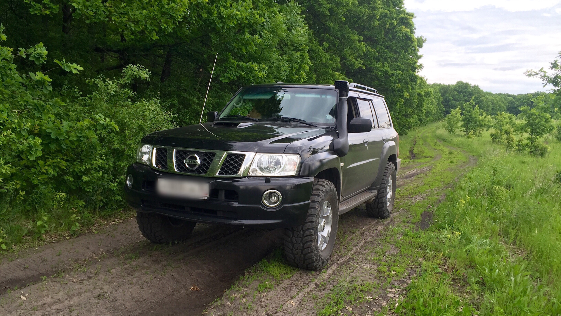

- Двигатель 3.0 дизельный, 160 л. с.
- Полный привод
- Машина 2008 года выпуска, была куплена в 2016 году
- Nissan Patrol (Y61) выпускается с 1997 года

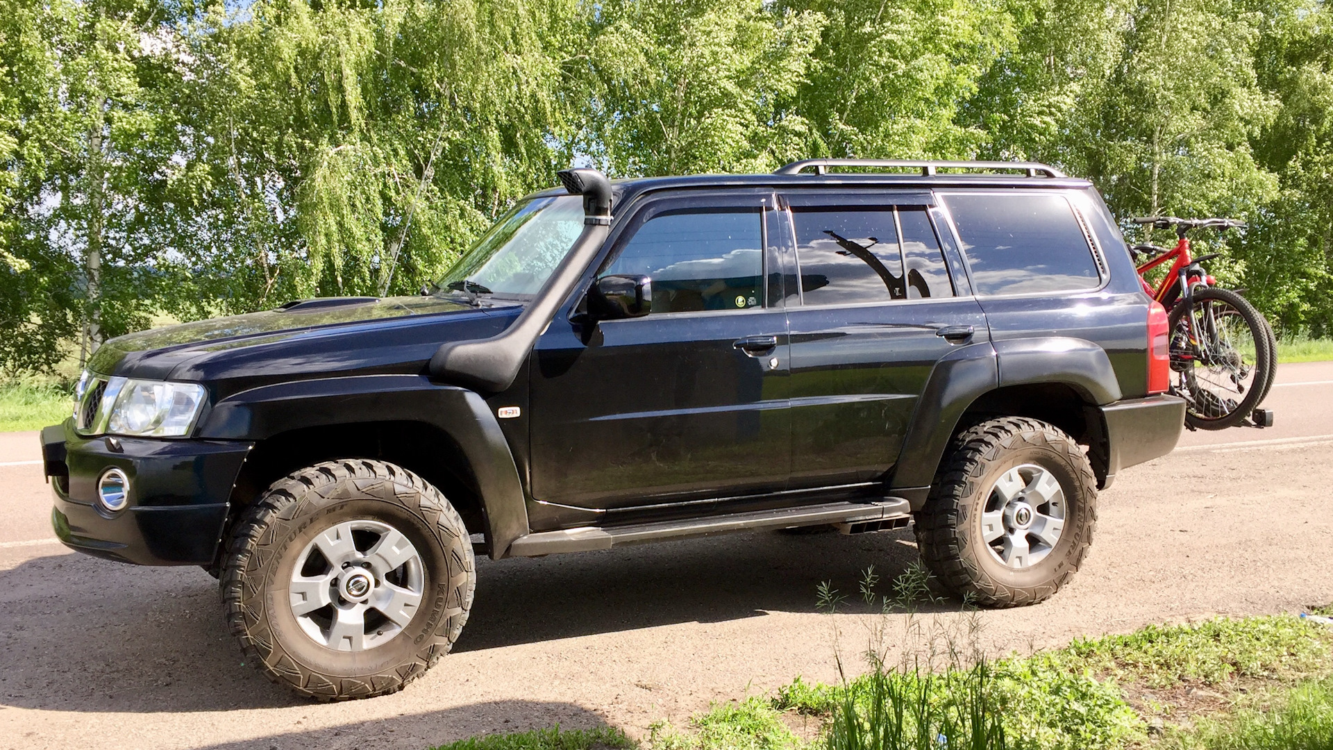

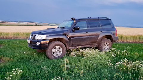

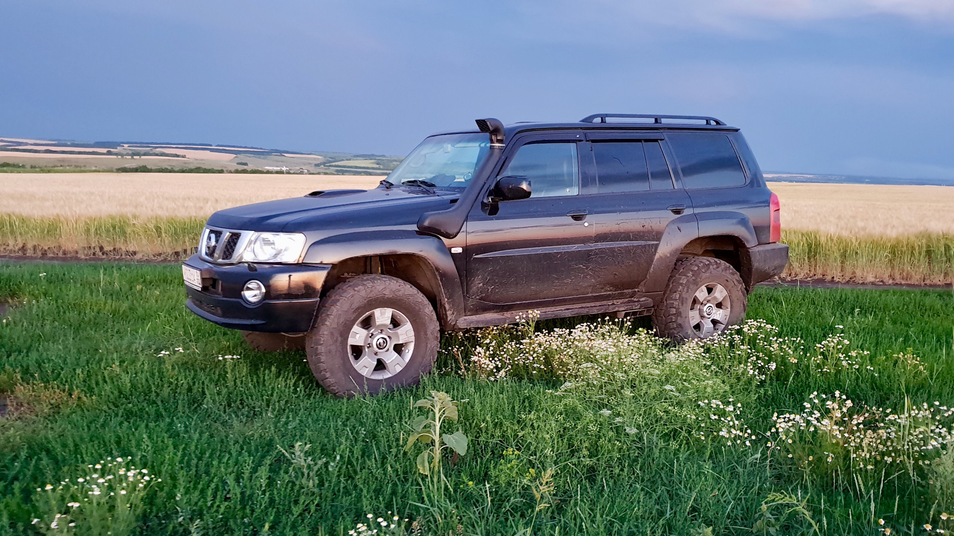

Добрый день. подскажите у вас только лифт 2" ? и спокойно влезли 35" шины на стандартных дисках?
Проставки по 3см под пружинами и проставки 3см под дисками

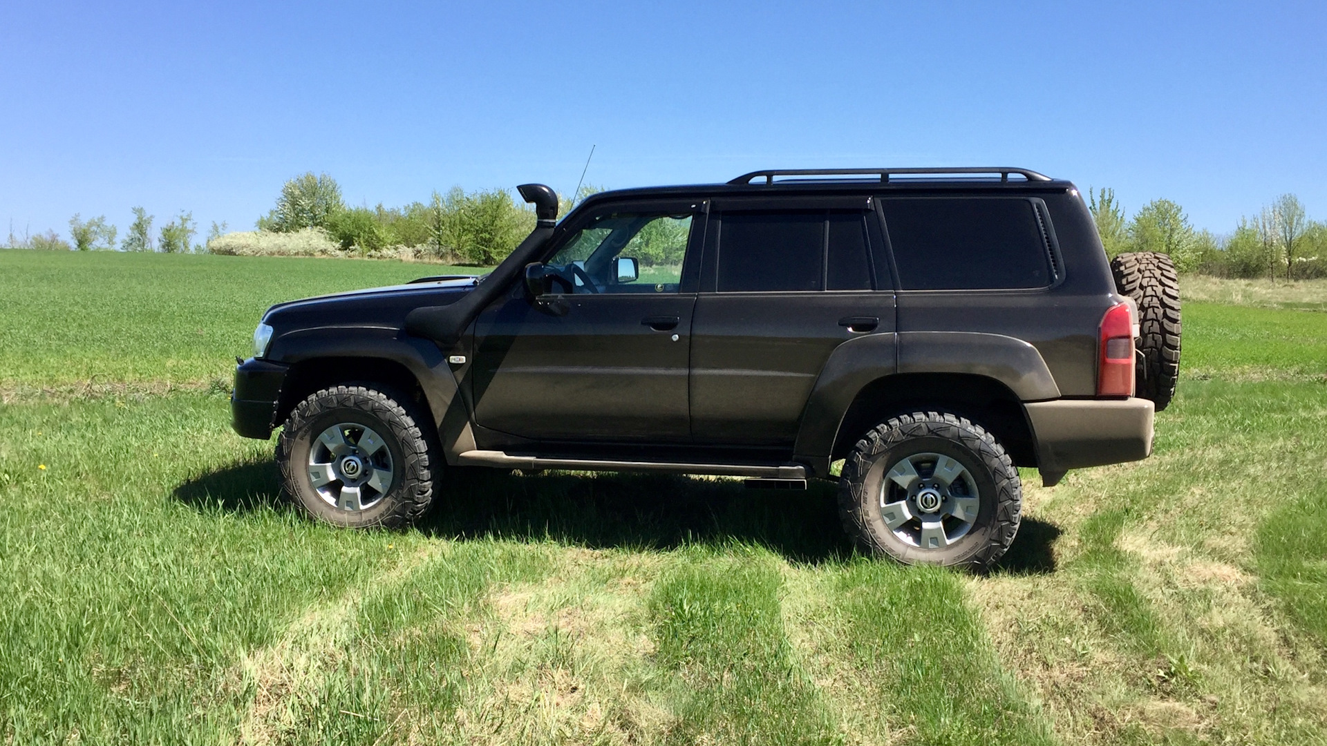

Скажите кто нибудь, 35е колеса влезут без лифта?
Могут не влезть. На лифт 2 дюйма точно влезут.
