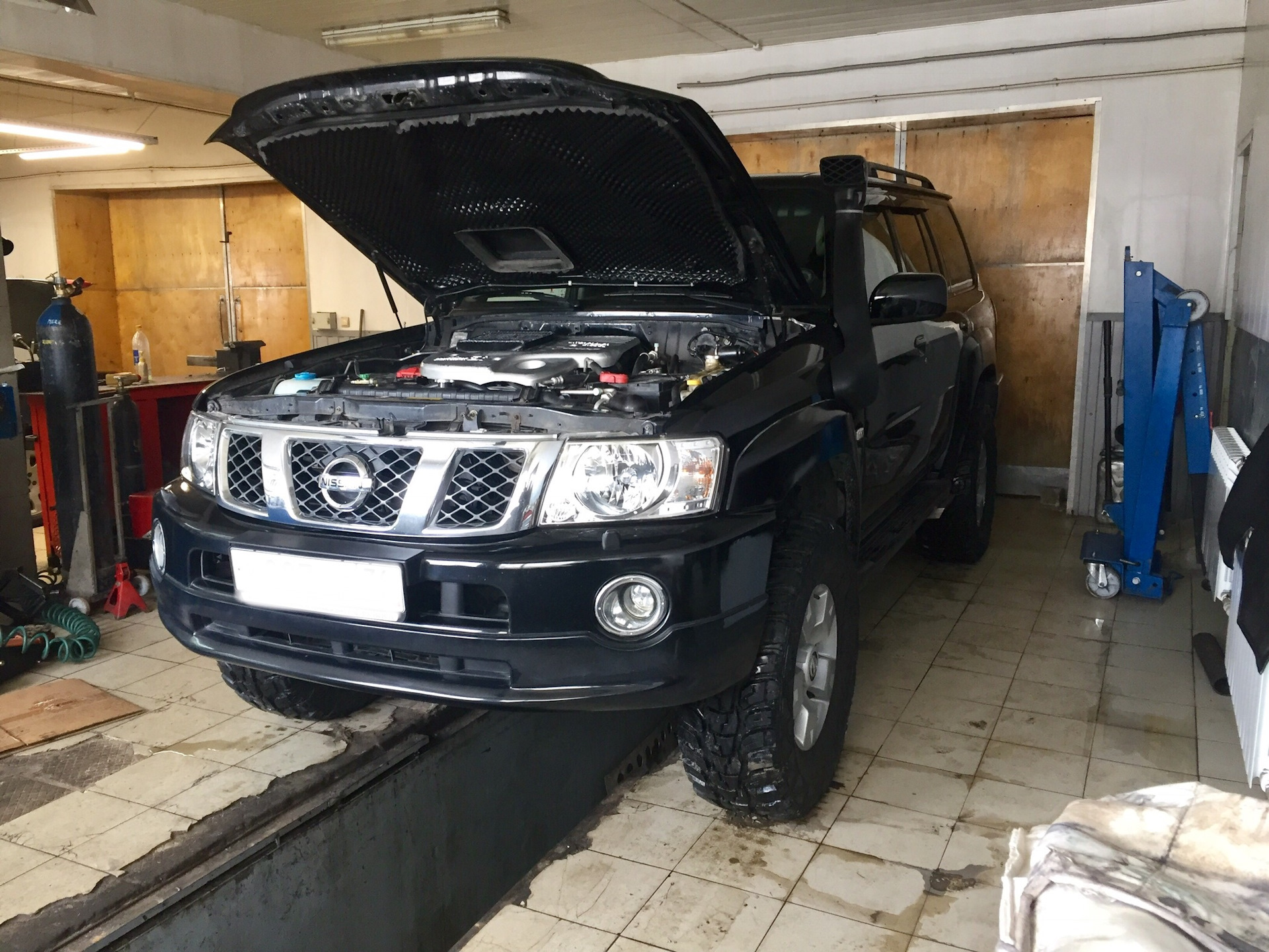

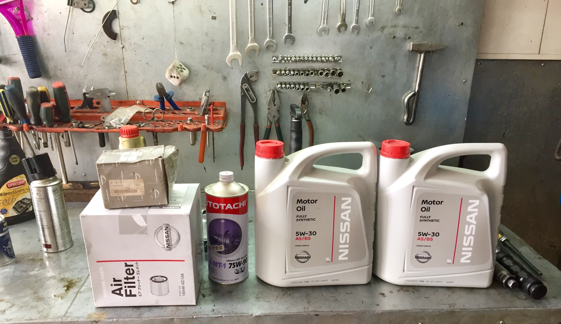

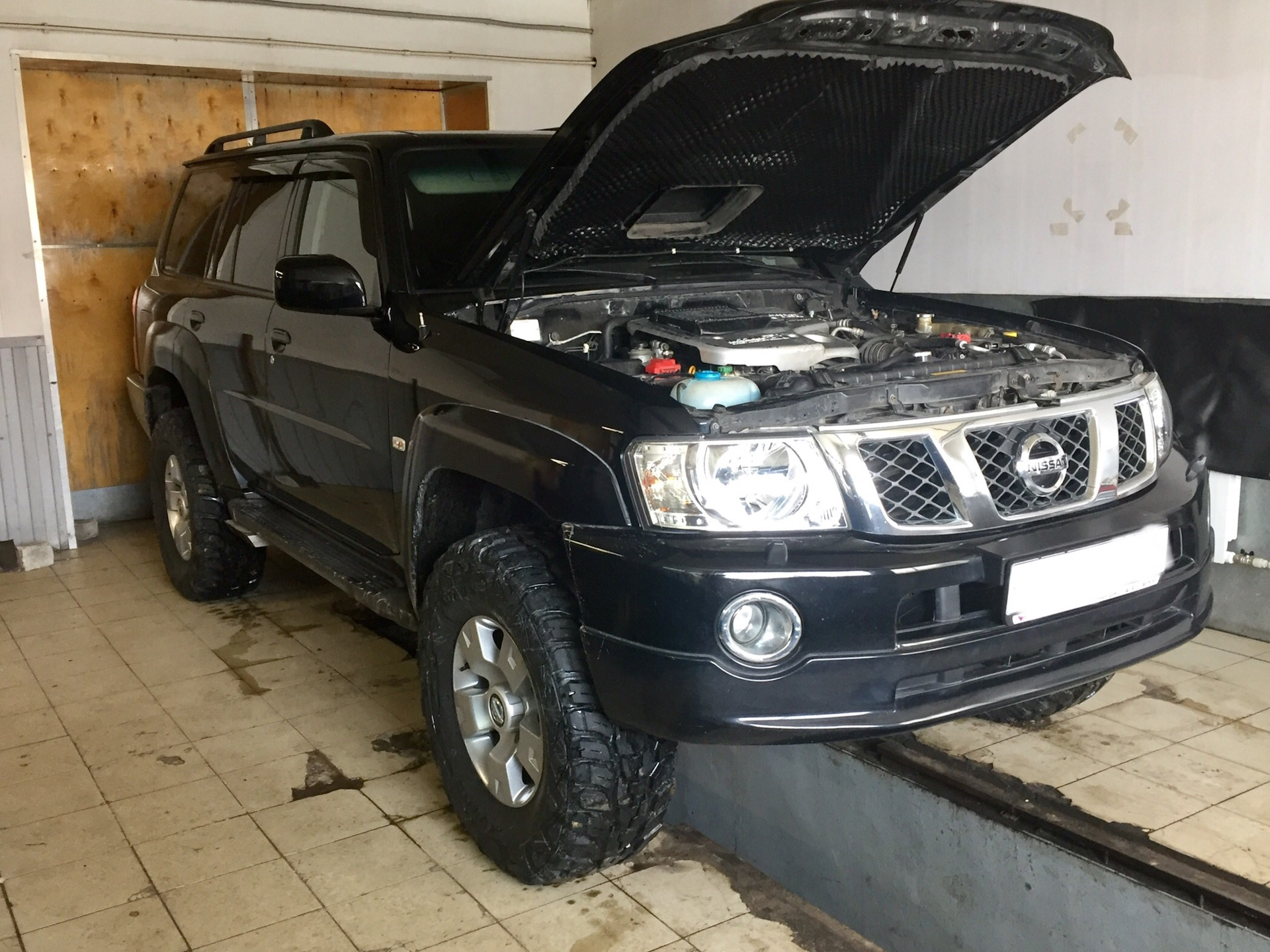

В то время, у меня на 3х машинах подходило ТО, всегда подгоняю так, что бы сделать одновременно и не дергаться потом. Нахожу в городе официального дилера этого масла и закупаю на Патрол и на 2 бензиновые.
Обслужил машины и в путь, ещё на 10.000 км.

На т о, у бензиновых машин, заглянул фонариком в крышки клапанов и чуть не упал от увиденного. Внутри все чёрное, копоть и налёт, такое ощущение как будто на негроле машина ездила. Мыл по 2 раза промывками, но все не смылось, на это потребуется время и оригинальное масло. После того что увидел в крышках клапанов, от петро канады хваленой, теперь только оригинальные масла, нах… эти эксперименты!
