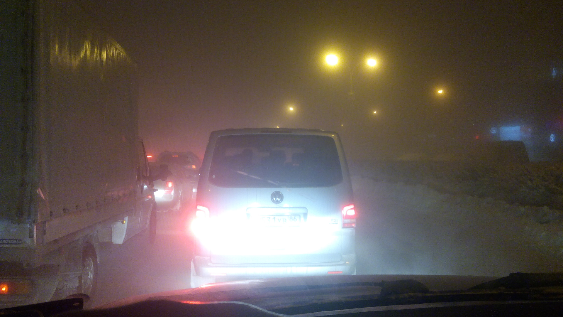

Неделя выдалась в Сургуте прохладной. Самая низкая температура была -61 градус. Сегодня потеплело до -45 и решил написать отчёт как проявил себя мой проходимец.
Вопрос замораживать или нет машину не стоял. Машина нужна каждый день — работа, садик. Такси — нереально. Кроме двойного ценника, такси не дозвониться и не дождаться. Постоянно вызывать — влетит в копейку и везде опоздаешь.
На машине установлен автозапуск, вебаста, термостекла, утеплены двери, двигатель (автоодеяло и дарнит), закрыта решетка радиатора и перекрытие между радиаторами.
В общем патриот выдержал испытание неделей лютого мороза. Не без проблем конечно, но машина всегда была на ходу. Ну в общем все по порядку.
Машина очень теплая и быстро согревала салон, да так, что снимал куртку, подогревы всех сидений и лобового пришлись очень кстати.

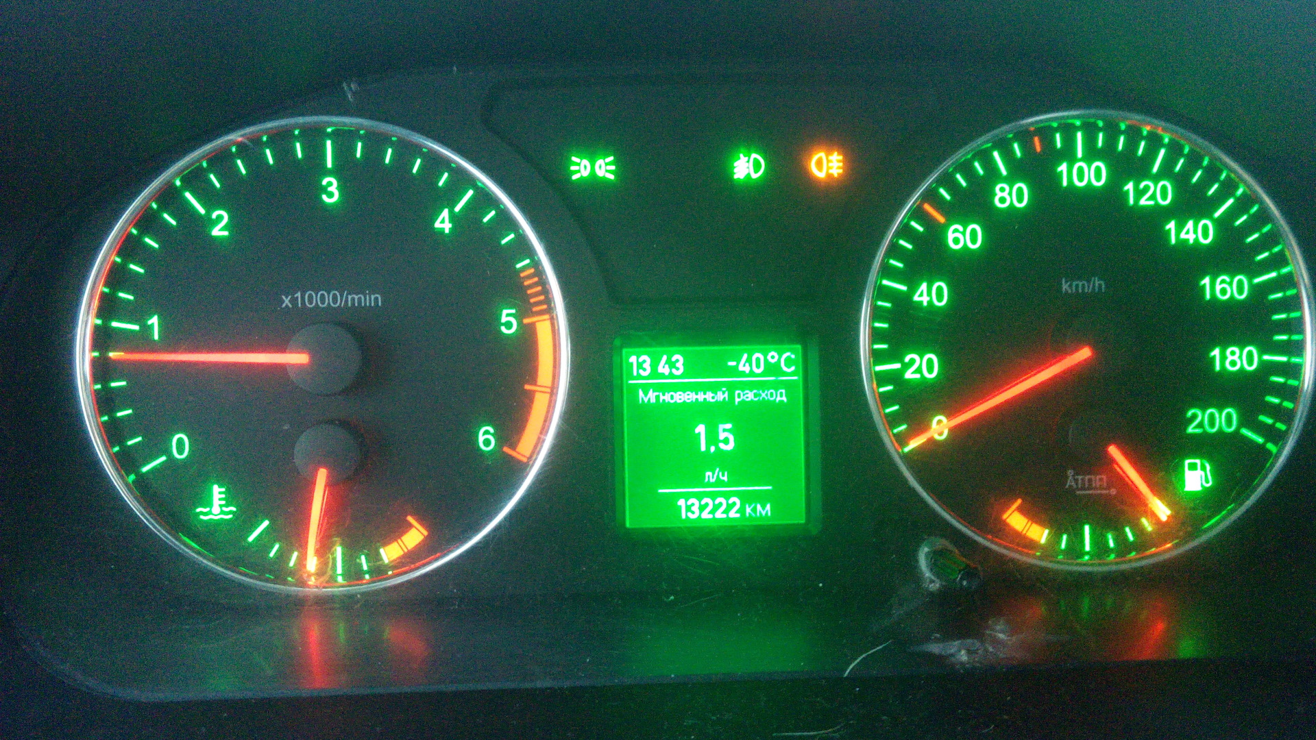

Что удивило — бортовой компьютер ниже 40 не показывает. Наверное мне попалась версия для Сочи)).
При начале движения (передний мост отключал хабами) включал пониженную и потихньку разогревал застывший мост, потом езда 2-3км со скоростью не больше 20 км/час — пока машина не перестаёт прыгать из-за квадратных колес. потом резкий разгон до 30-40 км в час и веселая езда на аварийке в космос. видимость — несколько метров. Отдельный привет хотелось передать водителям которые не включали фары, габариты в этот жуткий туман… хотелось вкатать их в асфальт.

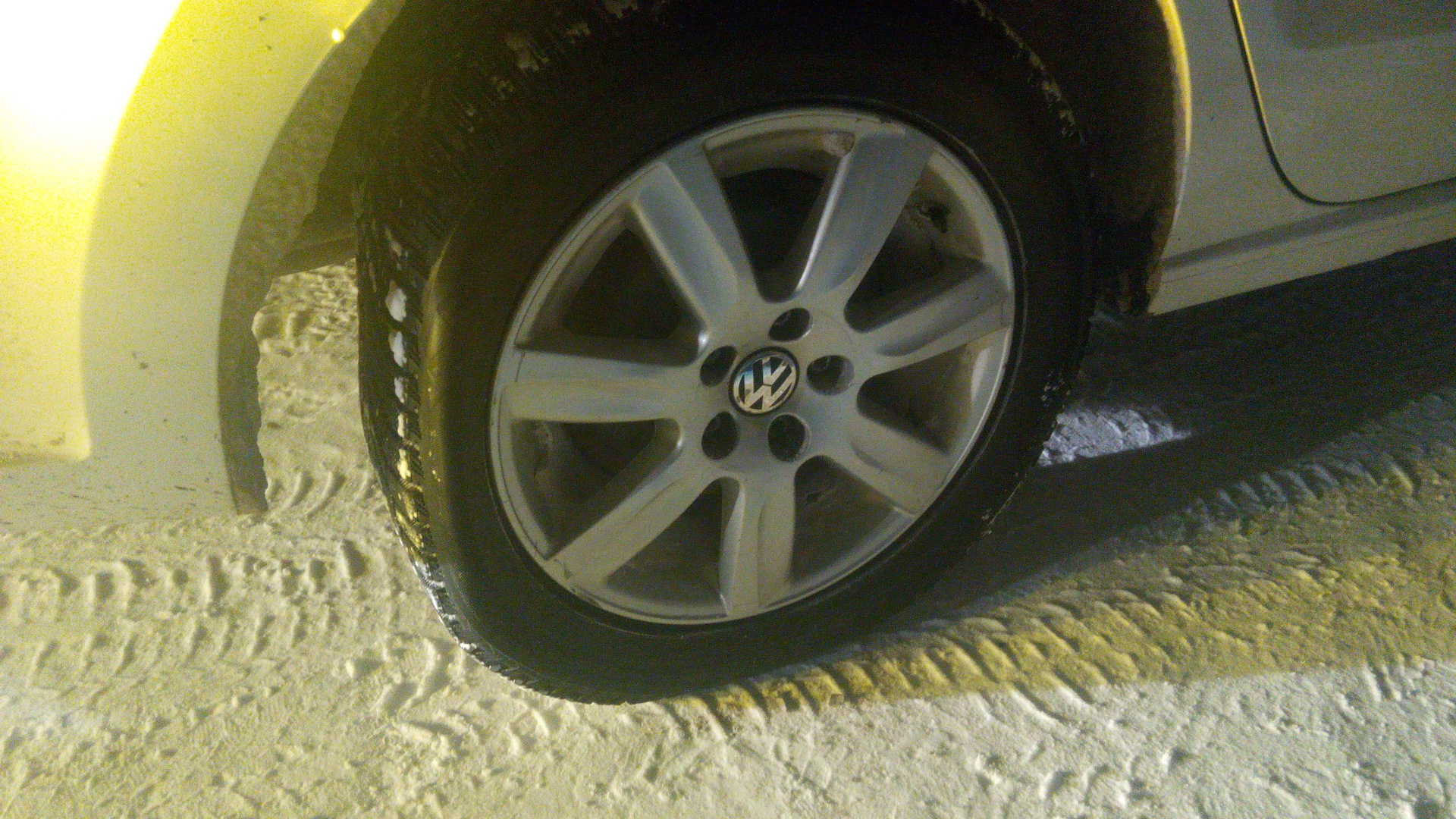

Полгорода столкнулись со спущенными и лопнувшими колесами. Многие машины не могли тронутся с места или ехали с заклинившими колесами, были кадры ехавшие на ошметках резины. короче много интересного увидел.

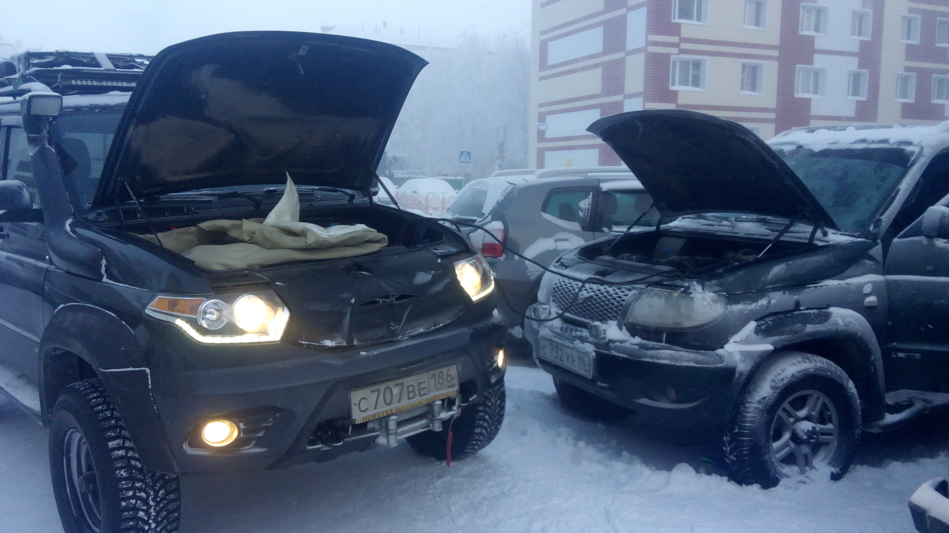

Единственное слабое место — антифриз. температура его замерзания 40 грудусов (будет возможность — сменю на — 60). Машина в основном работала на бензине, так как газ отказывался переходить в газообразное состояние — максимум работа без нагрузки до 2 тыс оборотов, но если поездить час-два, то можно передвигаться и на газе.
Два раза антифриз замерзал и вебаста отказывалась работать. Приходилось заводить машину с ключа — заводилась со второго раза, довольно легко (оба раза после 10-12 часов простоя). После запуска образовывались воздушные пробки и печки не грели. Через какое то время танцев с бубнами, установки машины под наклоном, езде — печки начинали работать…
Пару раз на ходу замерзал радиатор и машина закипала. Останавливался, охлаждал, снова заводил, включал вебасту и через какое то время "пробивал" замерзшую жижу.

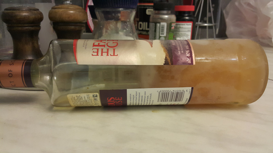

видимо там очень качественный бензин, потому что разбавленный ослиной мочей замерз бы нахер еще прямо в колонке
С чего? Дизель ещё может. Про бензин не слышал
У меня друг хороший рассказывал, как на трассе по нужде однажды остановился на какой-то неизвестной заправке, чтобы пару литров долить и доехать до нормальной. В общем там ему пролили немного бенза из пистолета на кузов. Через сколько-то там км, когда он доехал до другой заправки, он обнаружил, что эта "пролитость" замерзла ледяной коркой у лючка бензобака.
замерз не бензин скорее всего, а какие-нибудь примеси/фракции… Хотя… у меня водка в омывателе замерзлана прошлой неделе))) Сейчас залил 2 литра чистого спирта. в дороге веселее стало)
Вот я и написал в первом посту "…разбавленный ослиной мочей…")))
Smit86
Кстати, согласно википедии — температура замерзания бензина −72°C. И это в случае использования специальных присадок. А если на них сэкономили или разбавили хрен знает чем, то и при более высокой температуре начнет густеть или вообще замерзнет.

А так из нюансов — аккуратнее с Вэбастой, — именно из-за "неготового антифриза" у 2-их моих знакомых был подкапотный пожар.

Как с резиной поступали? Как ее "раскатать", чтобы не лопнула?
движение с небольшой скоростью — 10-20 км/ч, через 3-4 км становилась мягкой

А квадратные колеса не лечатся накачиванием в них воздуха до нормального давления при данной забортной температуре? Ну а при потеплении стравить избыток…

P.S. В машине БК ограничен -40°, потом при более низкой температуре просто прочерки показывает)))

Ты по вебасте уточни, подойдет ли антифриз в -60 градусов. У меня ебеншпихер придирчив к антифризу. В -51 несмог завести. Стоит млй под окном, ждем тепла)))
кака ему разница то? да хоть вода
Там помпочка маленькая и слабенькая. И именно 40 градусов должен быть антефриз. Меньше, замерзает и помплчка прокачать неможет. А больше антифриз кристалезуется и помпочка тоже прокачать неможет. Пишет ошибку (перегрев). У меня уже было такое, поошибке долил антефриз концентратом. Была 40 градусов, стала 57. И все, при -13 градусах начала уже писать ошибку. Сменил антифриз, и все зароботало.
