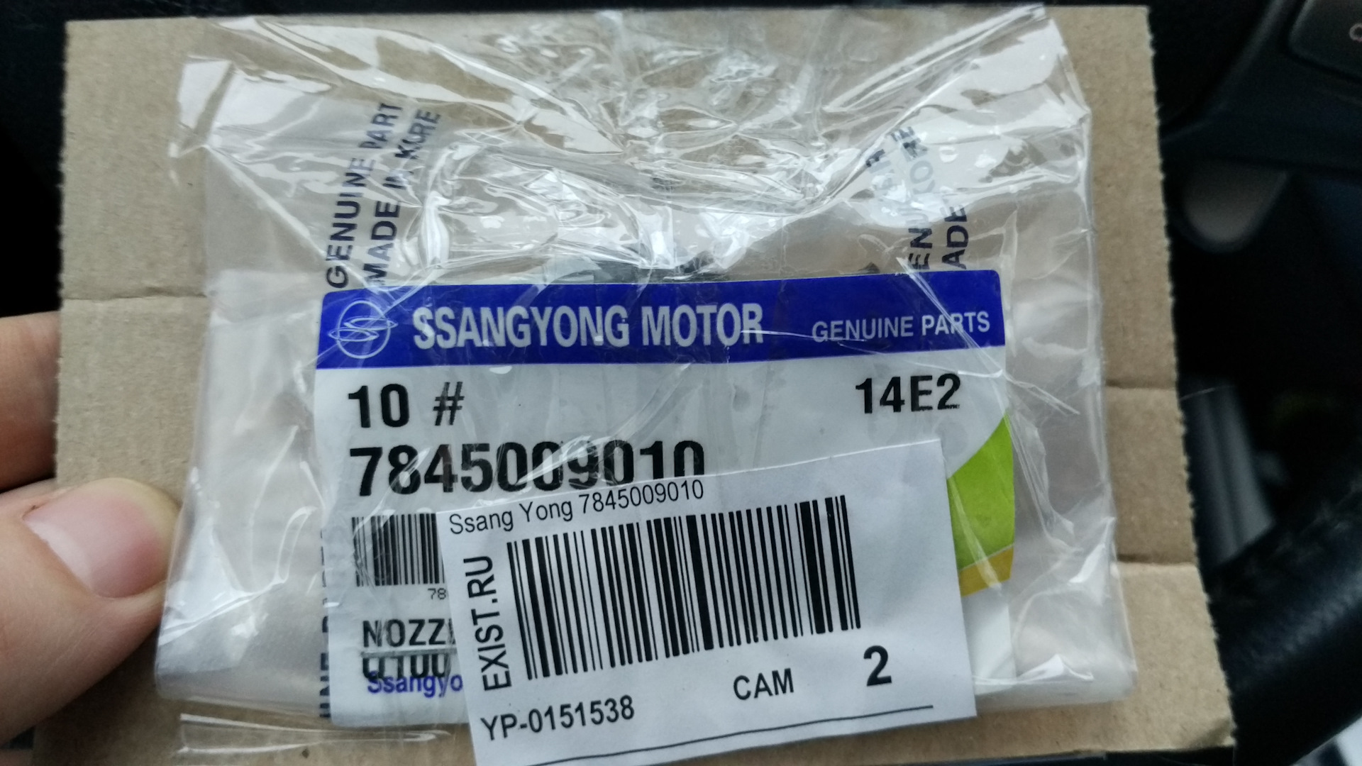

Всем привет . Давно хотел заменить форсунки на какие нибудь оригинальные. Оригинал Субару — 1300 -1500р за штуку, извините но это дорого для данного куска пластика. Отправлено Вольво по дешевле, да и заметил что не всем нравится.
Решил приобрести форсунки от Ssang Yong по 330 р за штуку + новые клапана системы омвателя 85321-26020 Toyota по 70р за штуку
Номера форсунок и их вид:
Запчасти на фото: 7845009010
Все устанавливается в родные места и стоит плотно.
Меня устраивают, как по зоне полива так и по расходу воды, во много раз лучше всяких китайских по 50-100р

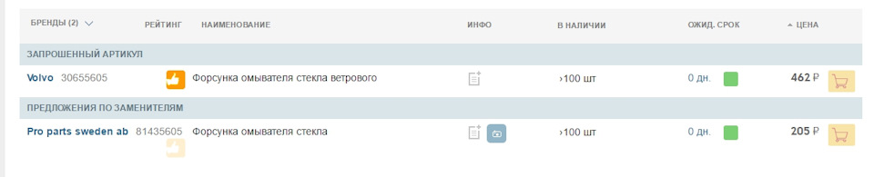

а от вольво по чем ? есть номер ?
Volvo ( арт. 30655605 ) Вроде эти, в интернете по ищи по точнее по ним инфу

Номера есть форсунок?
Конечно, я вообще фотку добавлял но она исчезла почему то. Сейчас обновляю запись
А то сеня отломилась одна ищу замены
Добавил фото

Через exist заказывал? Ценник какой был?
Да, через exist, 330р за 1 штуку
У меня по номеру выдает не меньше 1000
Загрузил фото, Вот смотри сам, зачем мне врать то) я сам долго искал и когда искал цены были только такие, можешь в автодоке по искать еще и на емексе
Цены как грибы растут блин)))спасибо за номер и с наступающим НГ
Взаимно))значит мне очень повезло)) удачи в поисках
