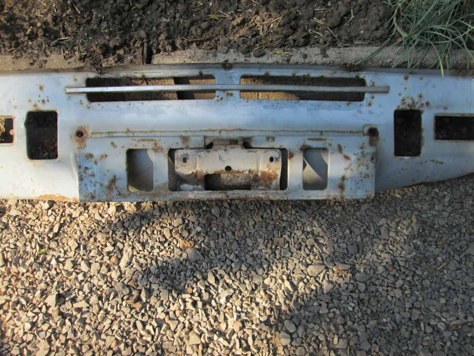

Уже как пару месяцев не заходил в гараж. Холодно, не особо хочется ковыряться, да и времени особо нет, но всё таки решил уделить, пару деньков, своей девочке и решил заняться передней панелью или фартуком, как многие его называют.

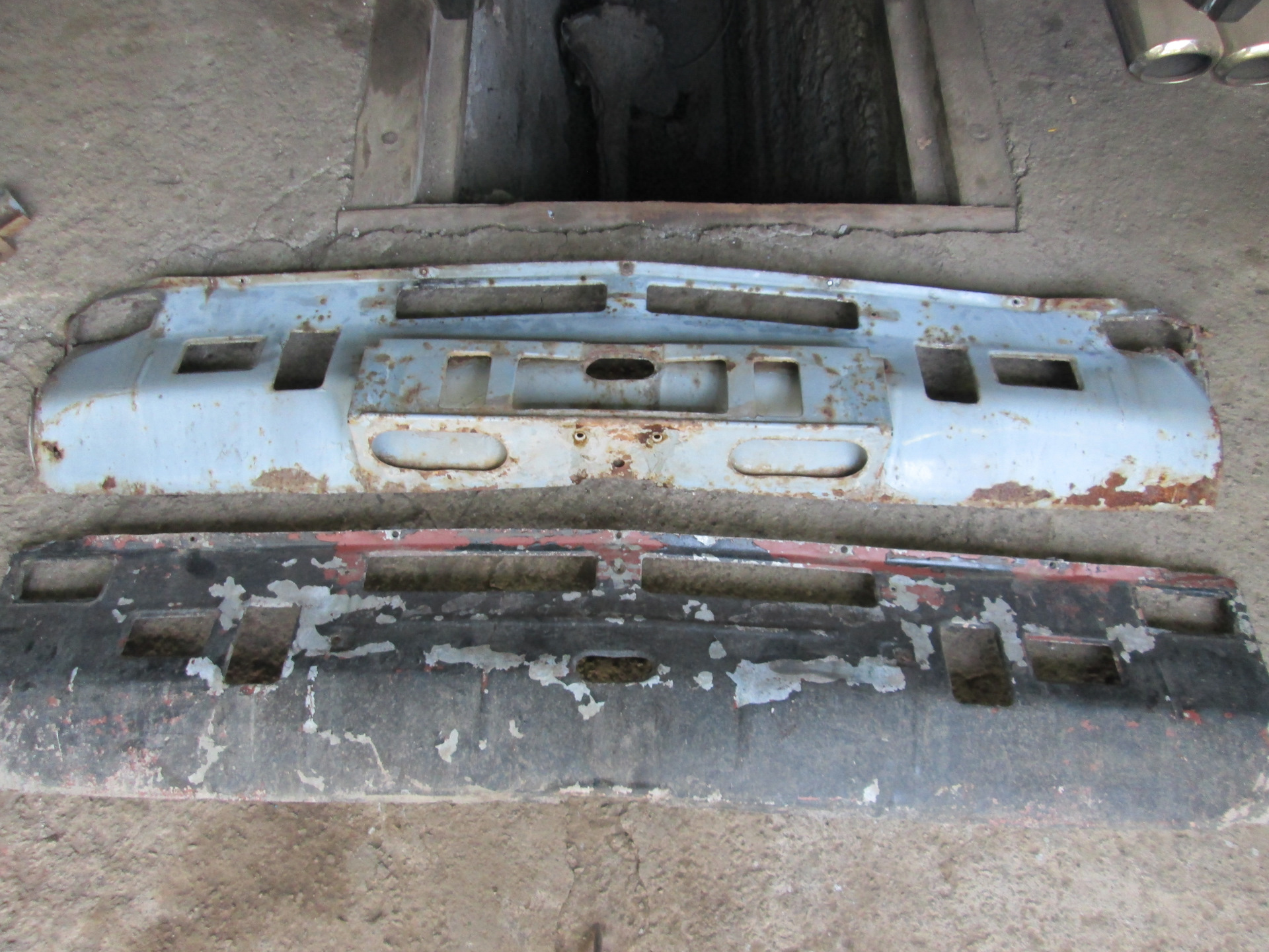

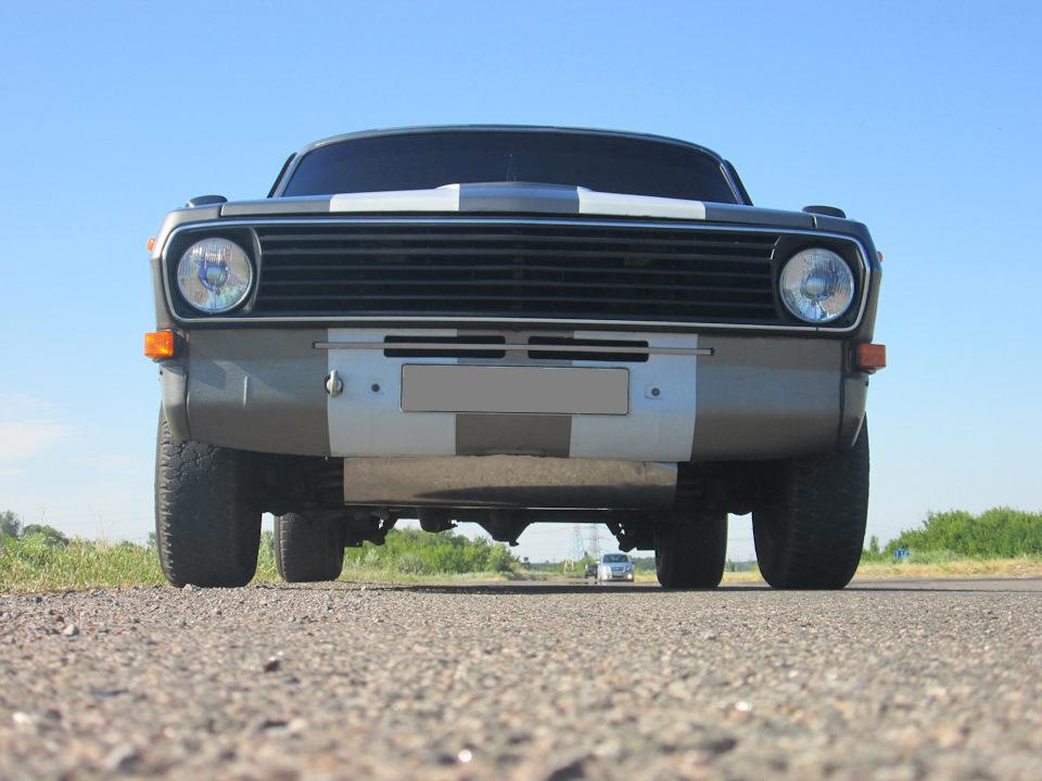

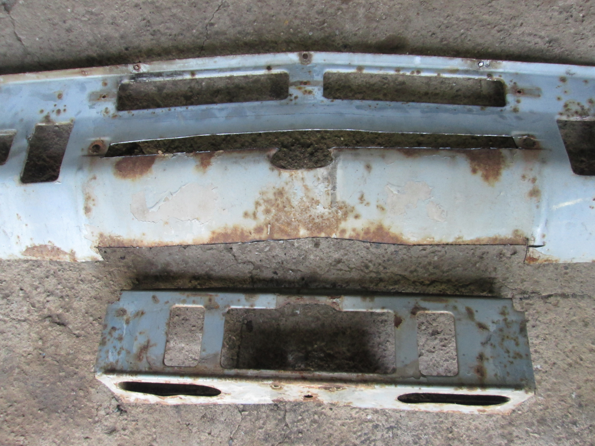

В общем, у меня на волге стоял фартук с ГАЗ 2410 и плюс, я ещё заварил на нём передние технологические отверстия, то бишь, дырки под крепления переднего бампера, и дырки для регулировки туманок. И т.к. вы уже все знаете, из предыдущих записей, что я хочу кардинально изменить вид своей волги и приблизить её, максимально, к оригинальному виду, а с моим таким фартуком, оригинальностью и не пахнет, нужно ставить родной, заводской, а именно: с отверстиями под габаритные огни, с рамкой под гос.номер и откидывающим мех-м под него.

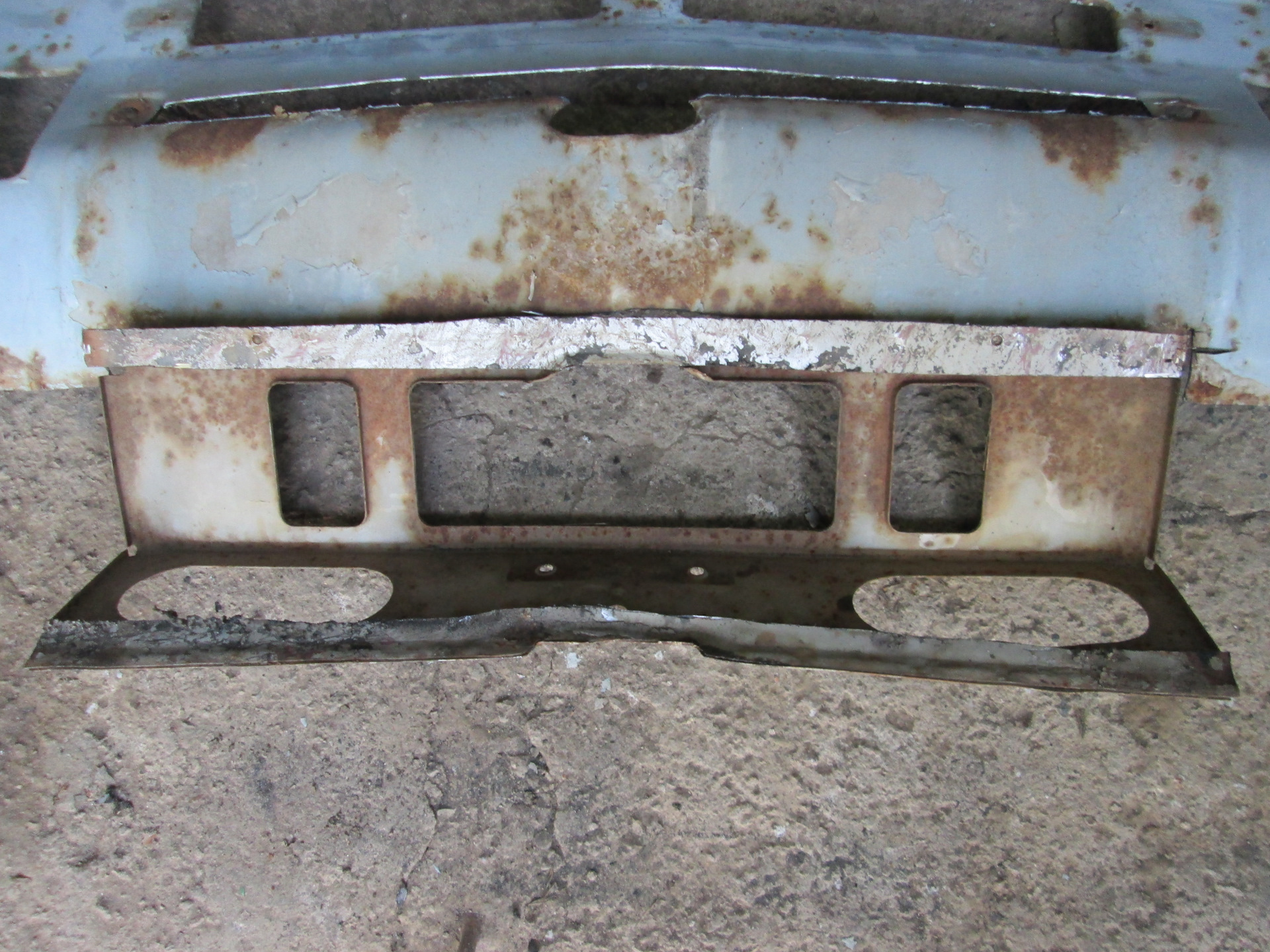

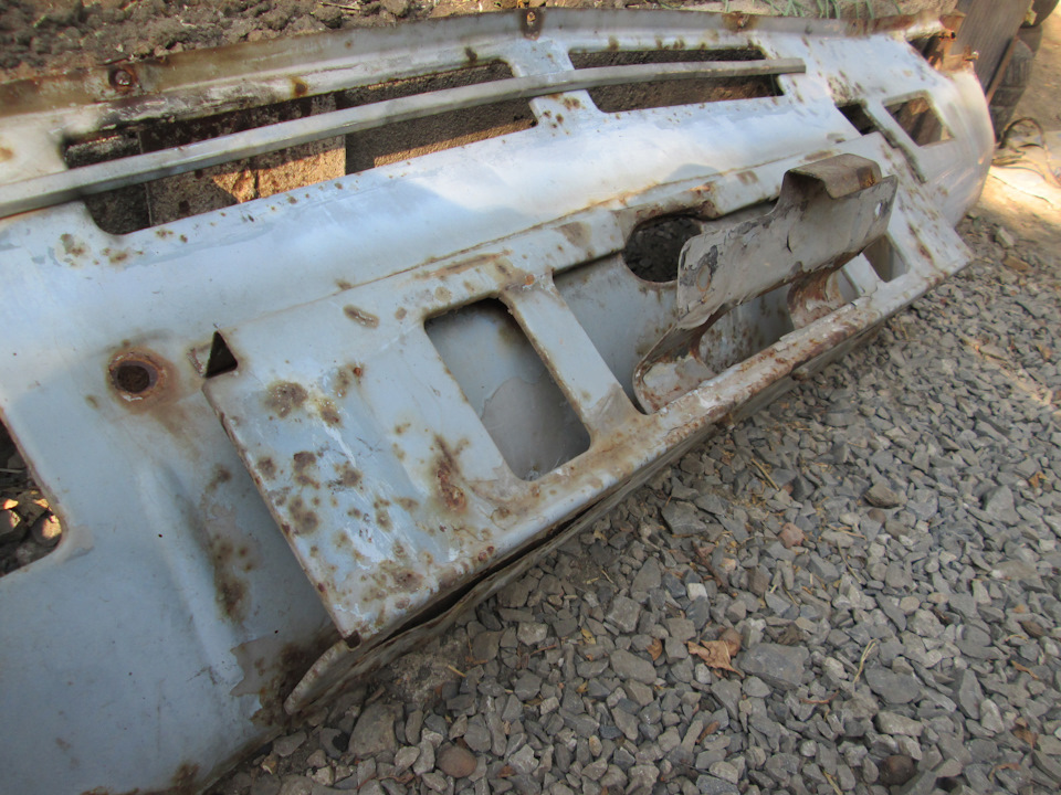

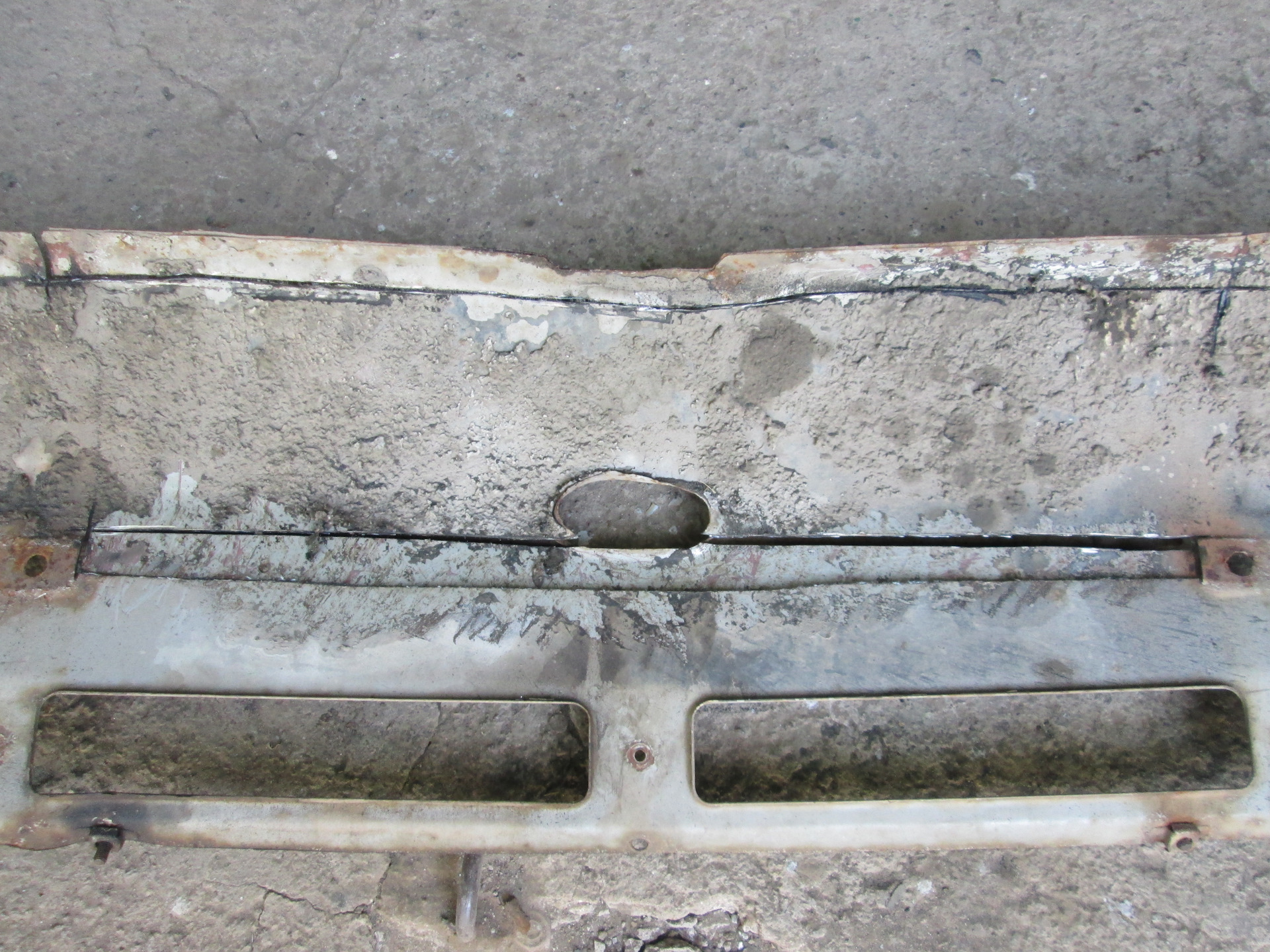

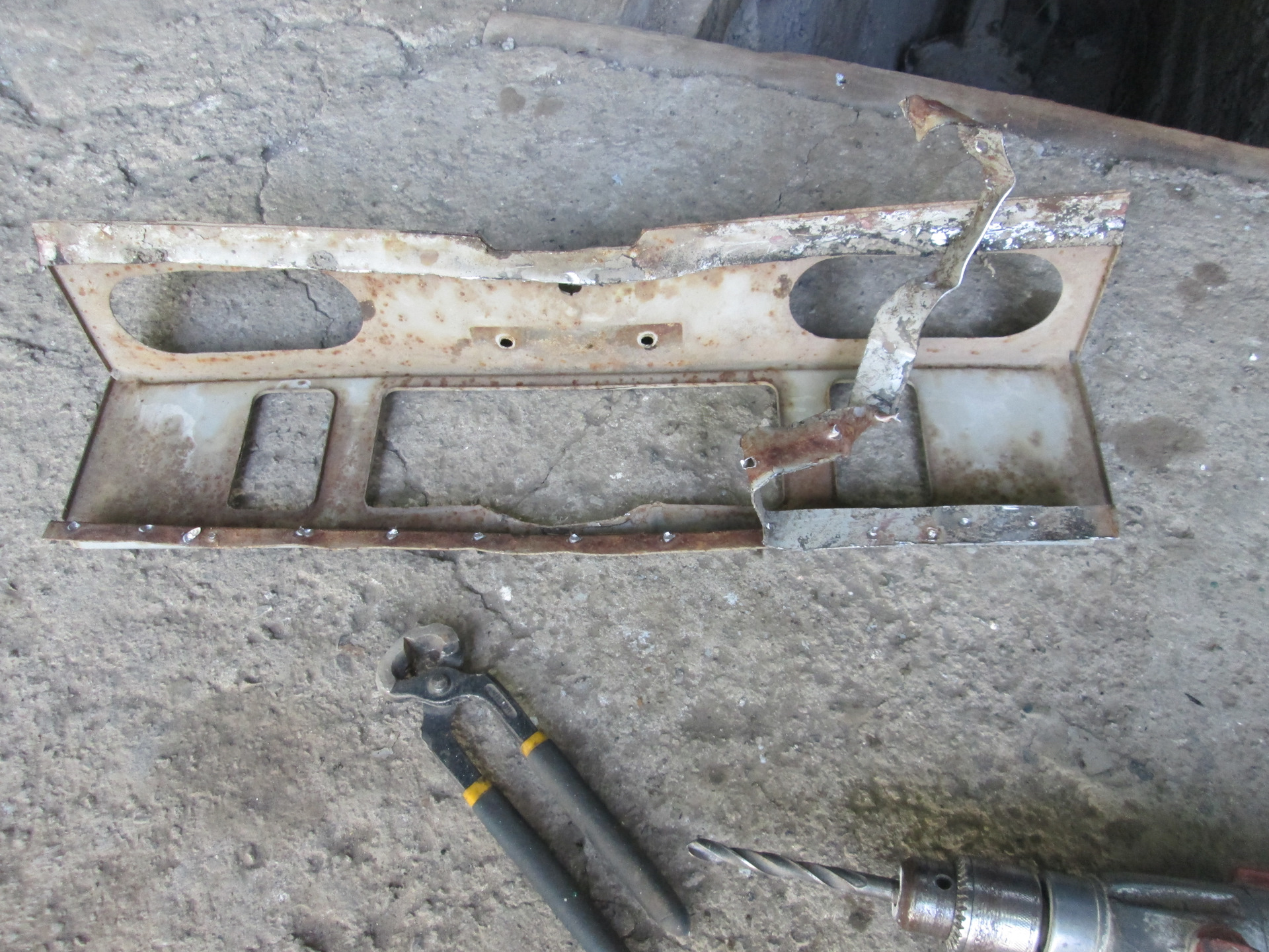

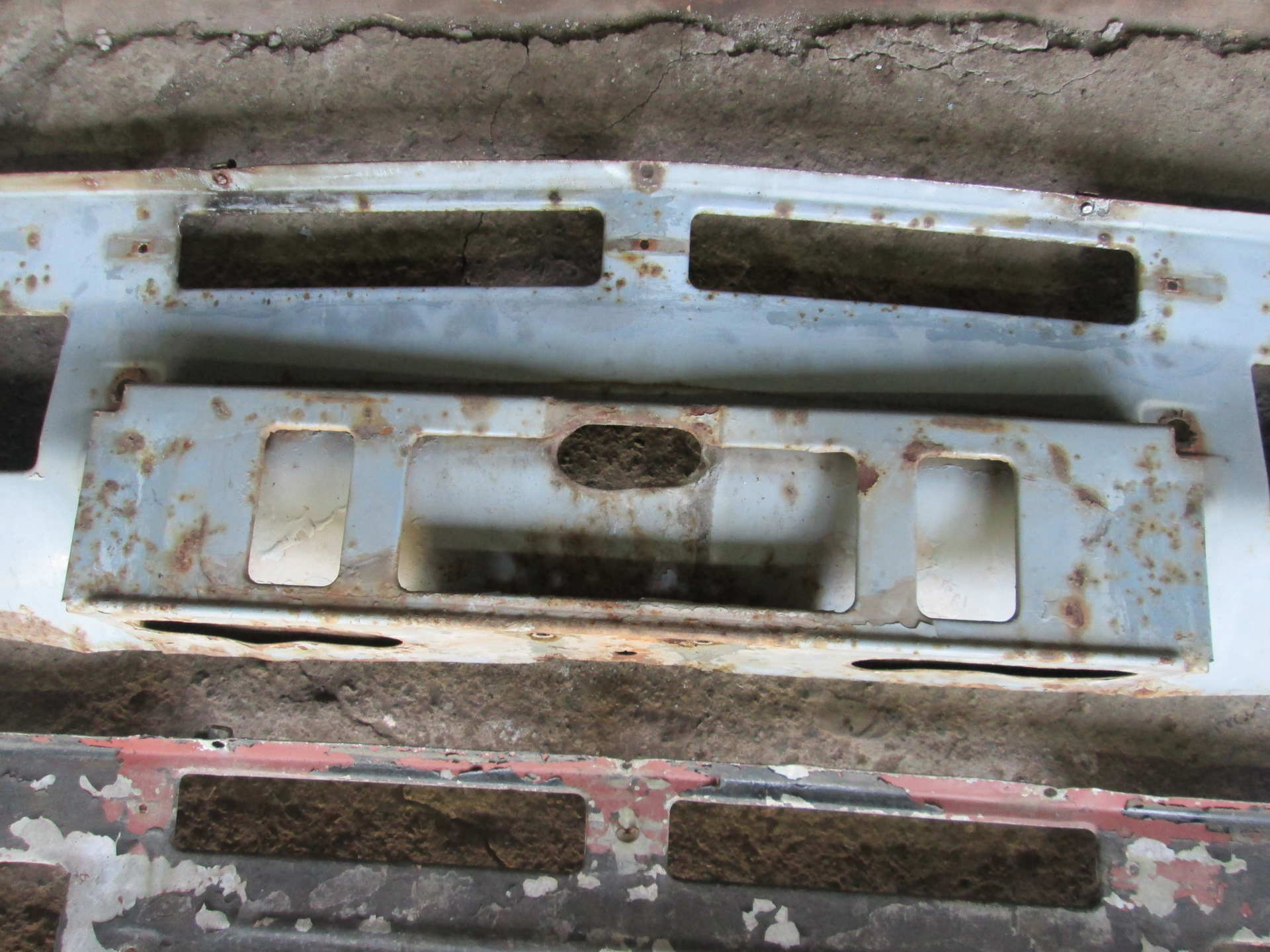

Короче, очень долго я искал, этот фартук, все разборки объездил, весь интернет обшерстил, безрезультатно. И всё таки нашёл я одно объявление, продавалась волга под разборку, на которой стоял этот фартук, но к сожалению, сам фартук был сильно гнилой, а вот сама рамка с мех-м целая. В конце концов, я решил забрать этот фартук и извлечь с него, эту рамку и приварить её на фартук без неё.

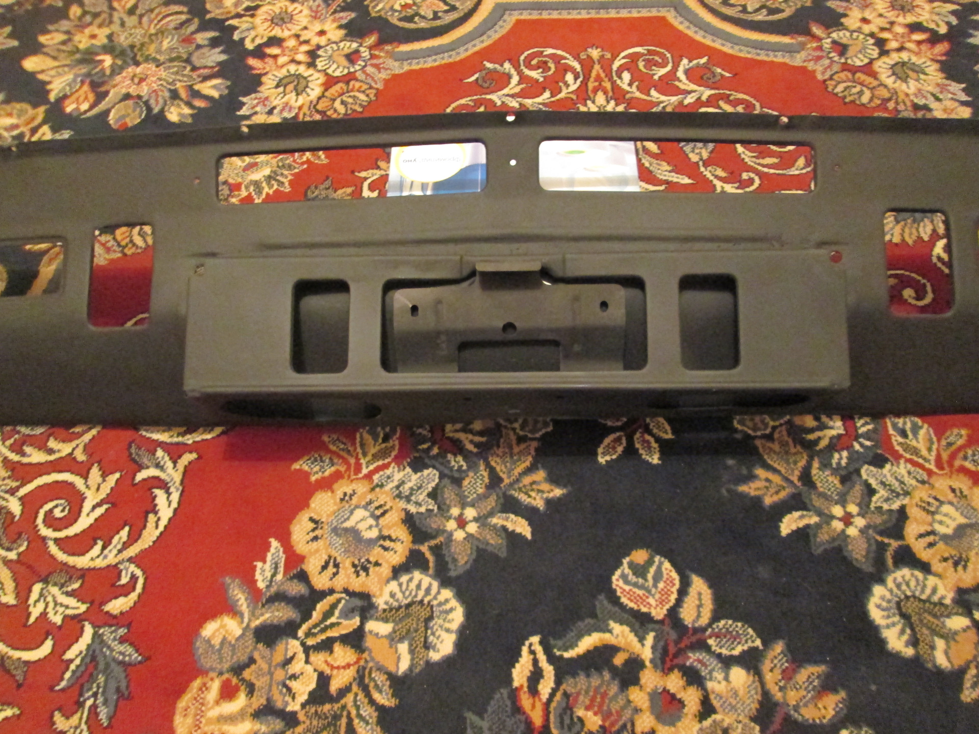

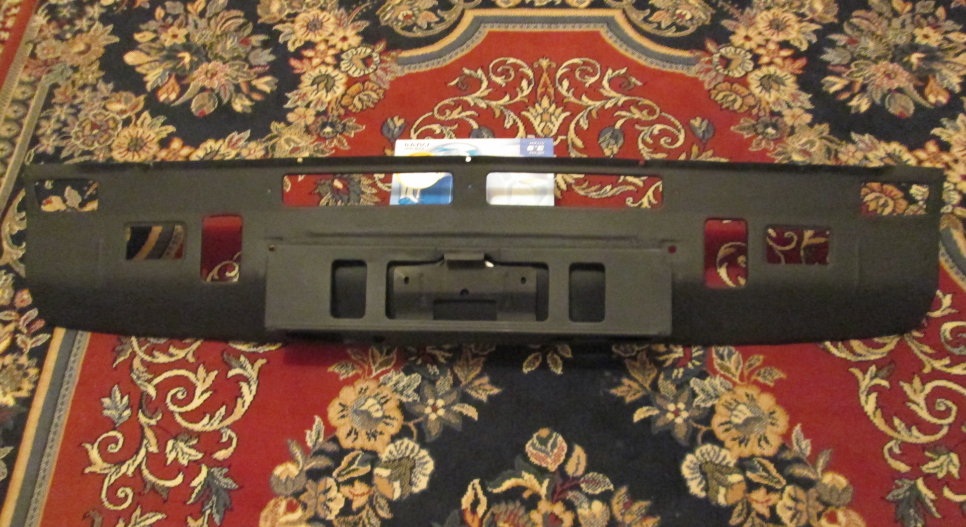

В общем, купил я два б/у передних фартука и сочинил, из них один, который нужен мне, который должен стоять у меня с завода.

Здорово получилось!
Осталось её выкрасить в цвет и можно устанавливать!
Так на ней будет стоять стоковая панель?
Да!
