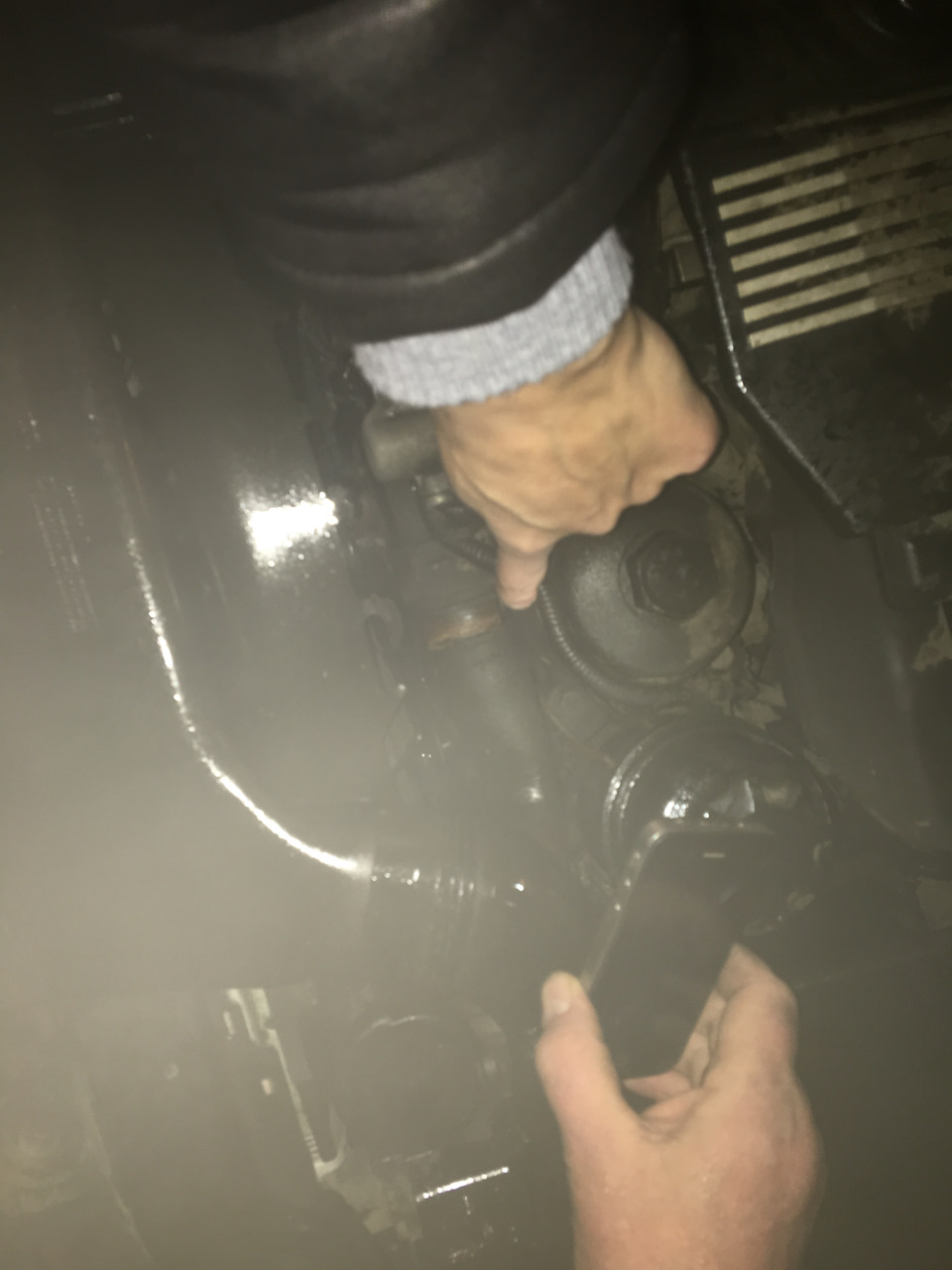

за день до того как ехать на ней в ГАИ, для перестановки на учет решил ее перегнать на стоянку и немного покататься, т.к. сразу после покупки она постояла в сервисе, для замены всех технических жидкостей, потом стояла во дворе, ездил на другой машине, а эта просто ждала учета. Сделал пару кружком вокруг, заехал к знакомому и решили посмотреть как она едет…едет хорошо, подъезжая к стоянке из под капота пар, даже не сразу сообразили что да как, оказалось патрубок с охлаждения слетел.
Поставили патрубок на хамут, заказал новый и стал молится что бы с ней все было нормально при поездке в ГАИ. Около ГАИ из под пробки выбивало струйку жидкости, при попытке закрутить ее сильнее сорвал головку и кое как и с неспокойным сервисом добрался до сервиса, по пути два раза доливая воду…с новым гораздо лучше )
Зы. Добавил фото поломки и немного заменённого

пробку (крышку) бачка поменяй.
Крышку заказал, в багажнике новая лежит, но по состоянию старая не убита, посоветовали пока не менять.
Крышку надо менять раз в год, на новую оригинальную, стоит крышка 1000-1100 рублей, это все лучше, а то если крышка не будет стравливать давление, то расширительный бачок может лопнуть в самый не подходящий момент, крышку надо брать на 200(на ней сверху написано), но кто то берет на 140 и говорят что она лучше
У тебя прямо на хомуте стоял патрубок? 😧😧😧
До того как поменял патрубок на новый, ставил на хомут, по другому не доехать было, либо хомут либо эвакуатор.
А если речь про фото с экрана, то это новый патрубок картинка из каталога, там на нем я так понимаю не хомуты, а обжимка идёт сплошная
Ну так в системе 2.0 bar. Шланг на быстросьемах идет изночально. Если был хомут это уже кто то подлечивал.
На хомут мы уже колхозили, для того что бы доехать до гаи и сервиса. Там была заводская обжимка
Пробку поставь оригинал не меньше. Дешевые не работают.
