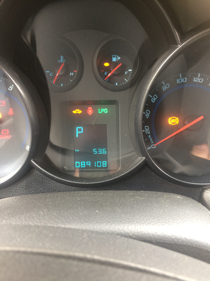

А на Шевроле Круз такой дисплей можно поставить вместо маленького штатного?
с крузом надо разбираться еще

Многие меняю штатную приборку на крузах на Америку или люксовую европейскую, и на большой дисплей там выводится очень много инф. как нужной так и не нужной в зависимости от комплектации авто, т.е теоретически всю эту инфу может отображать твой дисплей вмонтированный в мою штатную приборку? А к чему подкл. весь этот бортовой комп в панеле?
теоретически можно, подключение к питанию и к кан шине авто

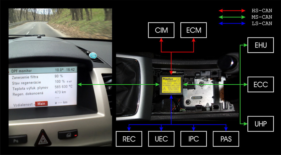

Я бы помог с этим, но у меня его нет. Причина проста, хочу поставить новое ГУ(наверное RedPower 210). Кстати, чех сделал апгрейд этого девайса(CofortUnit) и теперь там есть и контроль стрелок и ламп перед запуском двигла. После нового года буду высылать ему свой девайс для прошивки(проша бесплатно, а вот за отправку придётся раскошелиться)
Если поставишьRedPower 210. то без штатной ГУ CofortUnit работать не будет !
Вот схема( данного девайса) работает он по Can шинам.
Цены у чеха щаз не из бюджетных))
Ну вообще то я с ним переписывался перед тем как постить эту запись.
Вот его ответ:
Блок Комфорта предназначен для автомобилей OPEL Astra-H, Vectra-C, Signum, и Zafira-B 2005 года выпуска и новее, оснащенных графическим или цветным информационным дисплеем, информационно-развлекательными системами CD30, CD30 MP3, CDC40 OPERA, CD50 PHONE, CD70 Navi, DVD90 Navi или Touch & Connec, и другими НЕОРИГИНАЛЬНЫМИ БЛОКАМИ, а также пультом дистанционного управления на руле.
