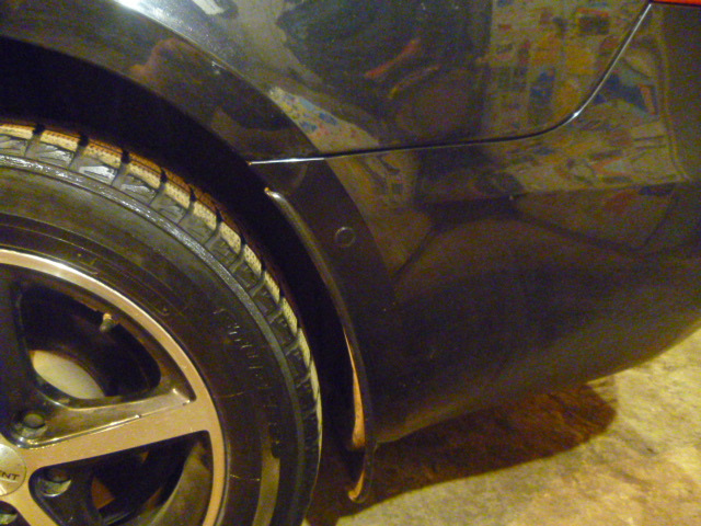

Установка и подключение задних датчиков PLA
— откручиваем задние подкрыльники и защиту заднего бампера
— делаем разметку под боковые датчики по центру выштампованной части заднего бампера (по высоте — на 9мм ниже верхней кромки бампера), выдавливаем пробойником отверстия d=18мм, обезжириваем, вставляем датчики в кронштейны и клеим их, предварительно покрасив в цвет кузова
— добавляем в проводку заднего парктроника провода для установленных радаров:
пин 1 радаров (+ задний жгут) — на чёрно-зелёный провод проводки (пин 18 разъёма Т26)
пин 3 радаров (- задний жгут) — на коричневый провод проводки (пин 22, разъёма Т26)
пин 2 радаров протягиваем в багажник к БУ автопилота и соединяем: левый — на пин 19 разъёма T26, правый — на пин 8 разъёма Т26
— делаем перепиновку разъёмов под блок PLA (нов обр): с 3-х (стар.обр) на 2-х (нов.обр) согласно таблицы (таблица на последних фото)
— ну и в конце работы — меняем датчики ABS скорости вращения колёс (левый с правым не путаем)
