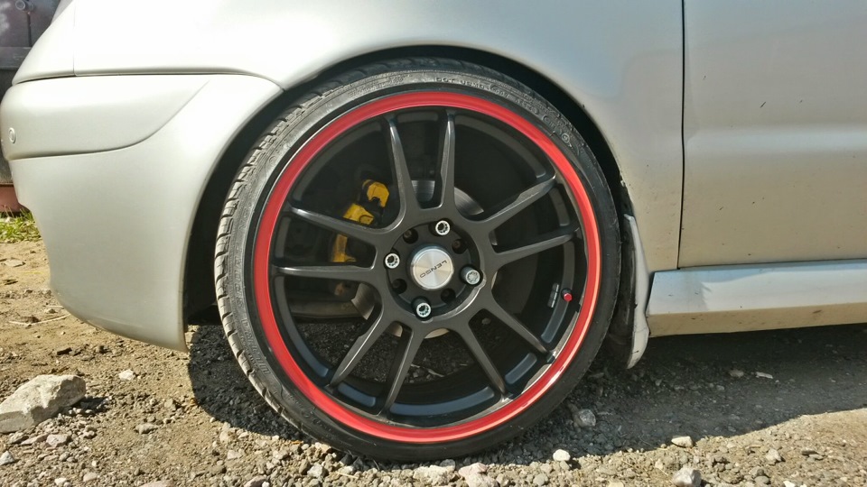

Как оказалось, матиза все же можно поставить на 17-е колеса.
Что имеем:
Все тот же матиз, но слегка доработанный )))

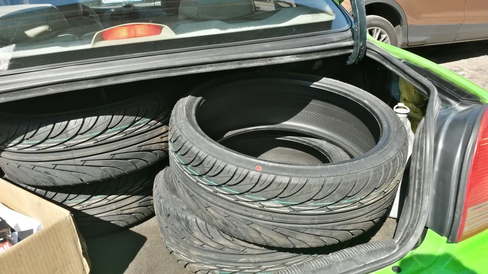

Резина Nankang NS2 Ultra Sport 185/35 R17
Диски Lenso DC-5 MBRG 7J ET42 R17 PCD 4x114.3 DIA 73
Центровочные кольца с 73 на 69.1
Что получаем, смотрим фотки, комментируем.
Так как машинка малость занижена, то при проезде неровностей с выворотом руля был небольшой зацеп за кромку переднего крыла(на фотках видно), пришлось эту кромку немного подогнуть вверх, после этого не цепляет нигде.
Расстояние от диска до асфальта меньше 4 сантиметров ))))

Q:Почему диски с красной полоской ?
A: Пока не скажу))

Q:Пожалуй, один из самых частых вопросов, где такую изоленту смонтировать на диски, ничего не повредив в Санкт-Петербурге?
A: Многие шиномонтажники посылают лесом с таким профилем, или говорят что за последствия не отвечают, т.к. могут и корд порвать и диск погнуть. Для меня в Санкт-Петербурге существует только один шиномонтаж "Профи" на Маршала Говорова 35. GPS-КООРДИНАТЫ: 59.889884, 30.278977. Я там не только изоленту на диски монтирую))) В общем, рекомендую!

Нормальные тапки:)) 35 профиль это реально изолента)))
Самое тонкое, что нашел))
Да это не изолента это Фум лента)))
самое тонкое, что нашел))
надо низкое искать а не тонкое

Видок супер! Главное к бордюру теперь не притираться :)
К сожалению, так не получается, в следующем сезоне сделаю серебристую окантовку скорее всего)

Задний барабанчик не виден из за дисков))
Отличные каточки!
ага, тормоза слишком мелкие на фоне дисков
Шины в профиль как с велика Салюта. Правильно что они уже диска — он их при ударе не прорежет. Но диск можно разбить. Я не фанат посадок, но исполнено блестяще.
Этим дискам уже досталось несладко, но пока целые, а с 15-шками все же приходилось диски ровнять несколько раз, наверно качество дисков разное.
