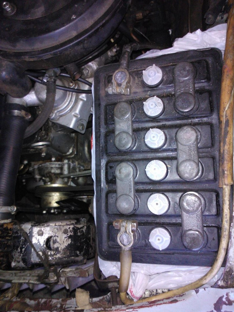

также раздобыл военный сухозаряженный аккумулятор, смотрится здорово как родной, работает также приемлимо.

1. Привести в порядок аккумулятор — помыть и заделать трещины в мастике — уже сделал
