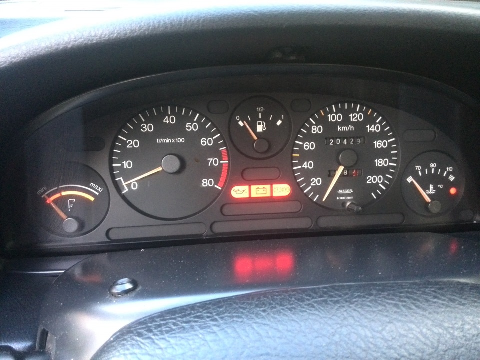

Уже на протяжении полугода высокие обороты хх. Завожу с утра автомибиль, сразу обороты подскакивают до 2000 потом постепенно опускаются до 1500-1200, в редких случаях до 1100-1000 это надо покататься что бы двигатель как минимум нагрелся до включения вентилятора.
Компьютер ошибок не выдает. Был уже по гарантии заменен третий датчик ХХ, результат тот же. Подставляли другой комп, разбирали дросельную заслонку, короче ни кто ни чего не понимает и не знает что делать. Может это такие мастера? Помогите господа, кто сталкивался с данной проблемой и как ее решили?
Комментарии 8
Ура! Решил я и этот вопрос. Правда эллектрик толком не признался что он сделал говорит что перепаял клему, подкрутил датчик и все вуаля работает как часики. А я до этого все температурные датчики поменял и ничего не менялось. Уже начал подумывать что с мозгами проблемма.
Можешь по подробнее рассказать, абсолютно такая же проблема, что помогло то?
эт датчик температуры. машинка думает что на улице холодно вот о подымает оборотики))))если после прогрева падают оборотики то только он.
проверь датчик температуры на мозг.
А не подскажите где он находится? Куда смотреть?
В районе термостата смотри.
А дроссельная заслонка как у мишки? Если да то там есть винт регулировки хх, как вариант подсос воздуха, расходомер воздуха.
Где-то есть подсос воздуха
