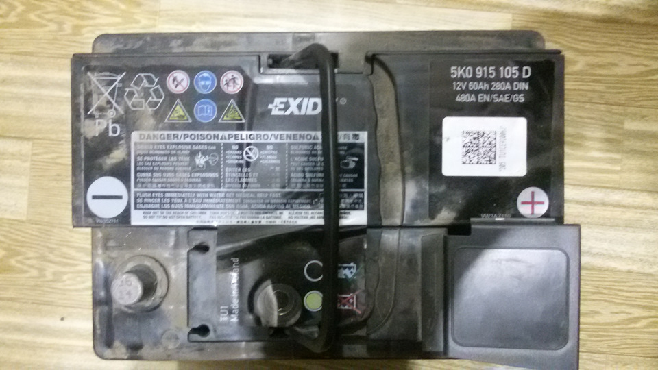

Вот старый акб
Сегодня закончилась эпопея с аккумулятором. Позвонили с ООО «Авангард Авто» и пригласил на осмотр 18.01. Смотрели зарядку, аккумулятор, токи утечки. Все в норме. Доказать что саб вызвал неисправность не получилось. Заказали новый аккумулятор.

Была такая ситуация с акб дилер тупо заряжал его и лечил про установку допов (сигналка, электрика фаркопа), вскрыл пластик акб (был наглухо запаян) что лишило гарантии замерял плотность одна банка плотность электролита-0 и заряд не берет. Что касается сторонних приборов, то это не является поводом в отказе по гарантии, если при проверки эл. цепи потеря тока в пределах допустимого…Дави их! Удачи!
