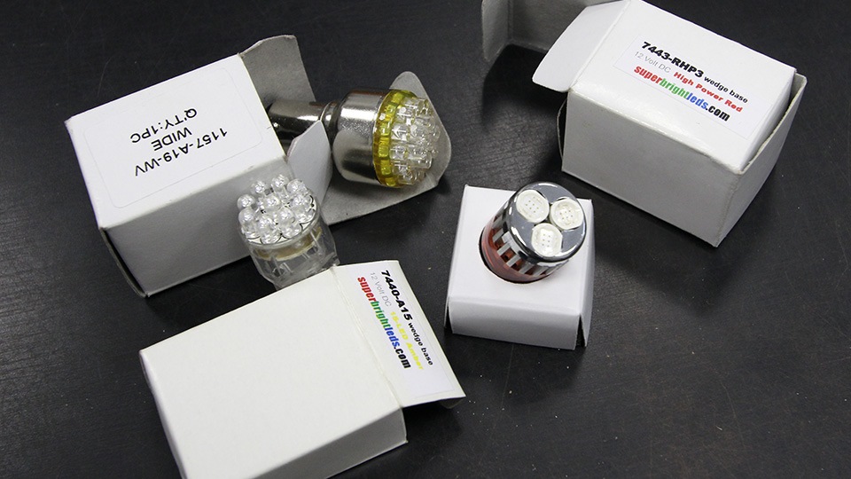

Ну я не стал мелочиться, заказал лампы на всю машину на сайте superbrightleds.com Сайт этот до сих пор работает и только растет. Чего там только нет. Только я тогда ступил и вместо того чтобы почитать мануал к своей машине, заказал по каталогу Silvania, на который ссылаются на том сайте, а каталог этот конечно для Америки. Несколько ламп в итоге не подошли по цоколю… Лампы были крутые, без улыбки на них теперь не взглянешь :))) Их наверно уже можно называть винтажными:
Пришла посылка из Америки (Вау! Из самой Америки! Как круто!) Наверно моя первая покупка по инету за границей. Почему-то мне казалось, что я купил какие-то нанотехнологии и светить будет мага-супер-фантастично. А светили они классным маленьким кружочком в фаре и фонаре. Я как это увидел – расстроился жутко… но до сих пор встречаю такие лампы у людей на дороге, тормозит такой чел впереди (иногда на газели) и у него загорается кружок диаметром 2 см в фонаре 10*10см…
Вторая покупка была на сайте vleds.com, там тоже неплохой выбор, несколько отличается от ширпотреба на других сайтах. Лампы были такие:

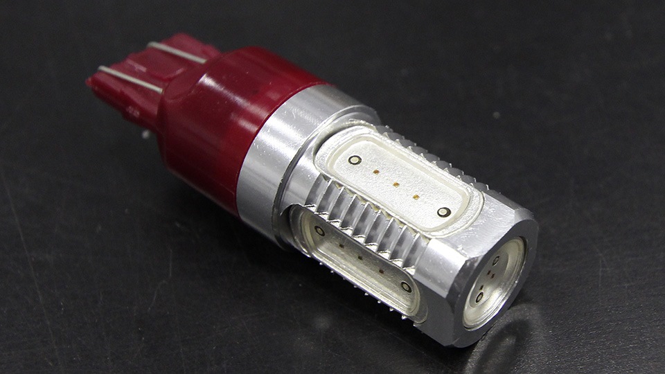

Потом китайцы придумали какие-то свои гигантские светодиоды, тут как раз в нашей стране магазинов развелась куча и все начали продавать это дерьмо:
С виду оно видимо внушает (я же купил…) но по факту на площади 2 квадратных сантиметра находится 3 маленьких кристалла которые и дают свет… Это я только теперь понимать начал. Короче дерьмо редкое, и до сих пор их втюхивают как «супермощные светодиоды». Проработали они 2-3 недели и по по-частям сдохли.
Потом появилось тоже дерьмо, но с фокусирующей линзой на конце. Интересно нафига на лампе стопов или поворотников фокусировать свет в луч? Чтобы он светил на стену кружочком (тут многие любят такие фото делать, типа во как моя лампа ярко светит на стену). Я стопами и поворотниками дорогу не освещаю, это сигнальные лампы, нужно чтобы лампы именно выглядели ярко (другие водители на сами лампы смотрят, а не на то как далеко эта лампа может асфальт осветить). На это фуфло я уже не повелся.

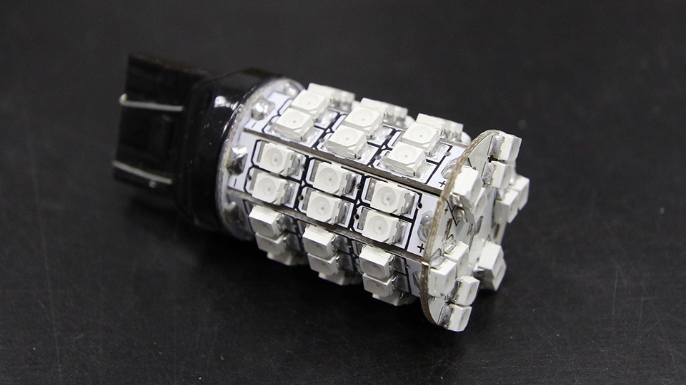

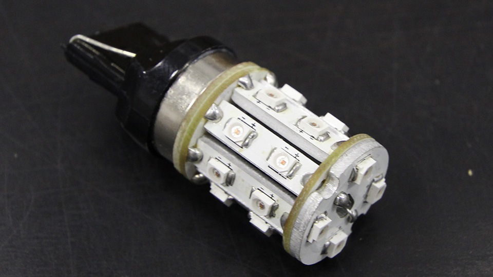

Потом в netuning.ru я купил такие:
Конструкция вроде примитивная, но светодиодов много, свет по всему рассеивателю фонаря расходится и стопы выглядят реально ярче штатных. Что мне и было нужно. В итоге продал машину с ними.

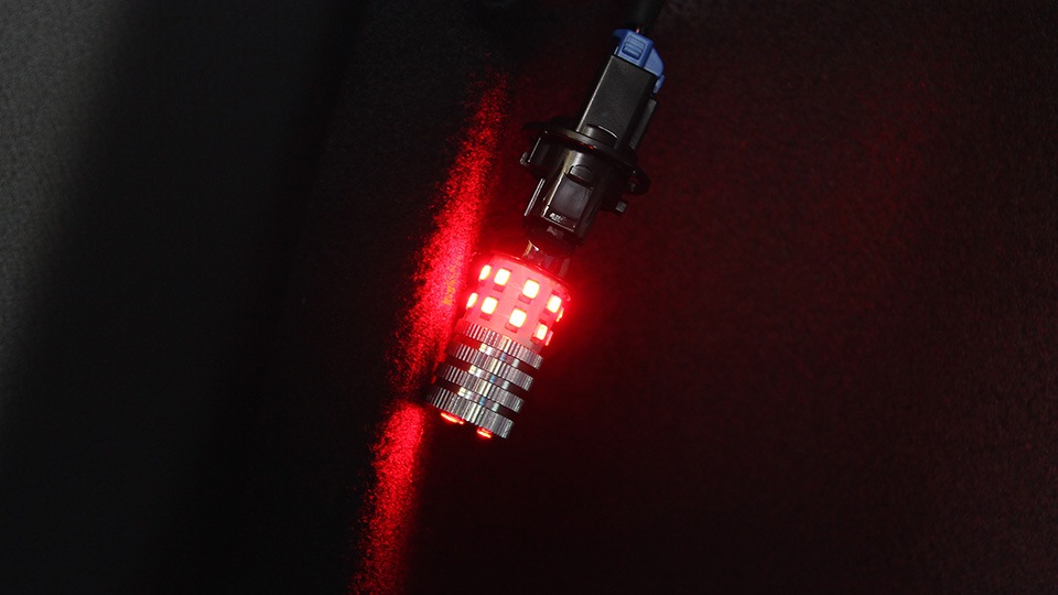

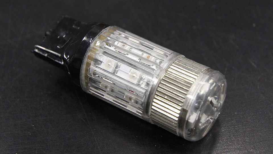

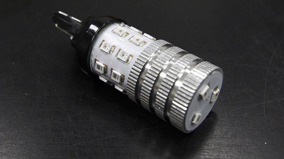

Сейчас езжу с этими лампами (покупал в маймаздапартс):

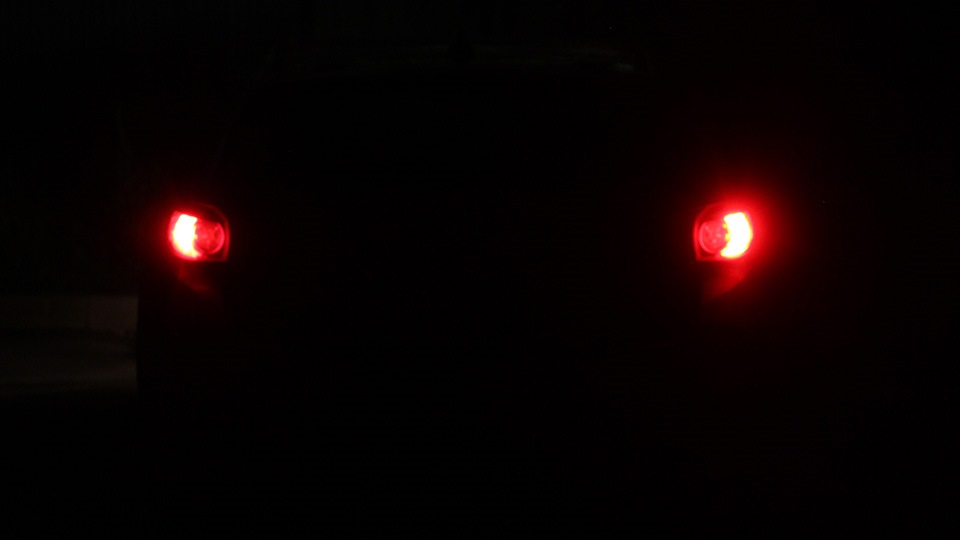

Так светит в режиме габаритов (справа светодиодная если кто сомневается)
Цена “средняя по больнице”, яркость процентов на 30 выше, гарантия год, а главное скидка для мазда клуба есть и продают недалеко ))))

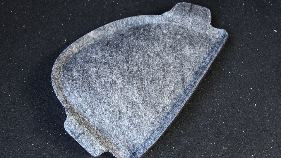

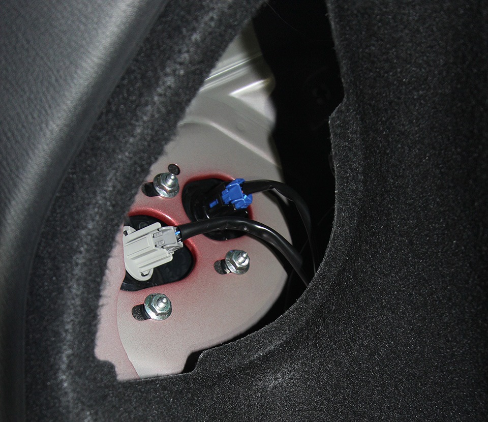

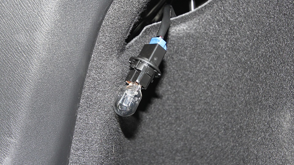

Замена ламп на хэтче проста до безобразия: снял валенок-лючок
Нашел лампу
Достал
Вставил новую. Проверил полярность, если не горит – перевернул.

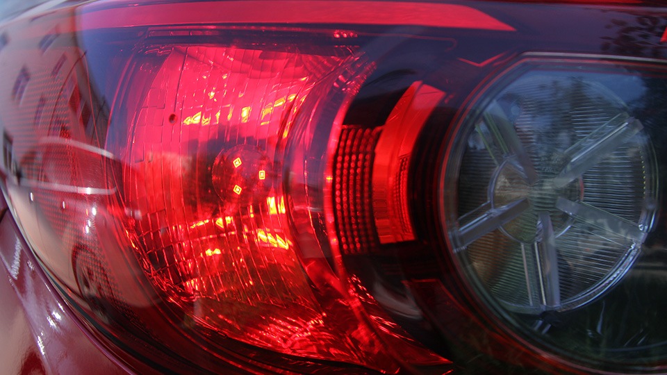

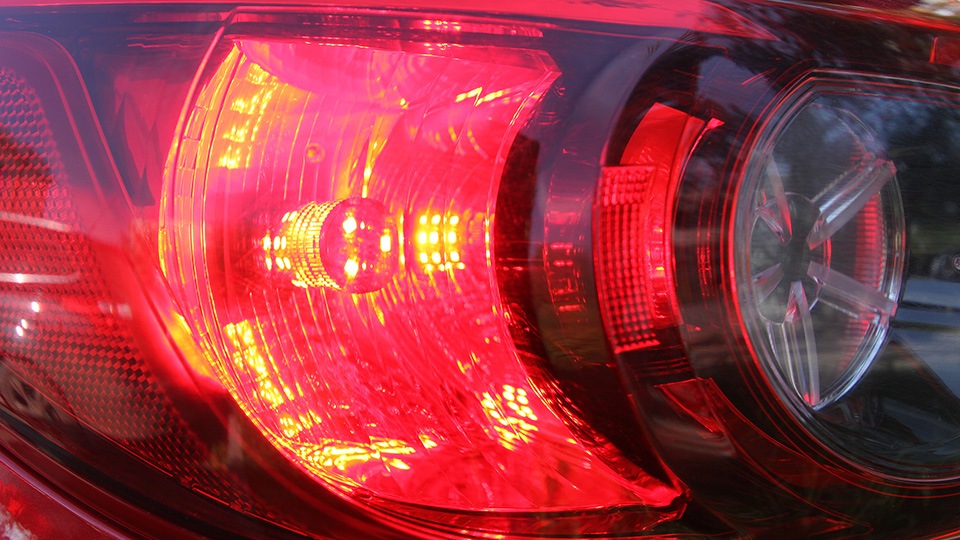

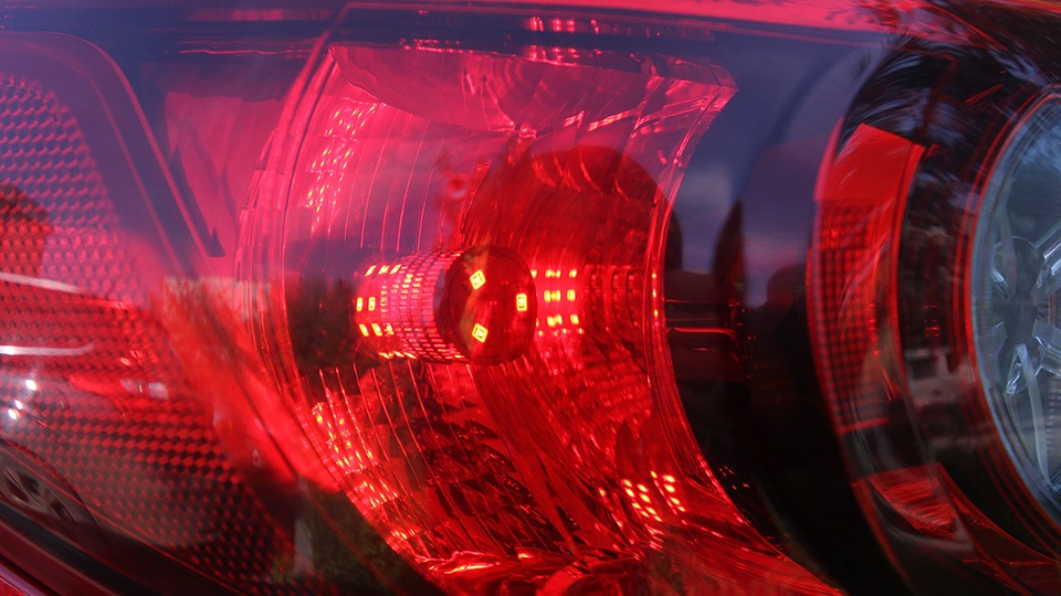

В фонаре смотрится прикольно

Какие лампы сейчас стоят? У меня были первого поколения с netuning.ru. Проработали чуть больше года и часть светодиодов погасла. Сейчас присматриваюсь к MTF, типа таких mtflight.com/katalog/sign…naya-lampa-p21w-krasnaya/
Что скажете?
У меня до сих пор стоят эти же лампы. Примерно через полтора года я заметил, что на одной лампе 2 светодиода сбоку не горит. Вытащил лампу, нажал пальцем на светодиод — загорелась.
Я понял, что проблема в пайке, сходил домой, тыкнул паяльником по местам пайки и все заработало снова. Год примерно уже проездил после ремонта, поглядываю теперь на них, но пока все хорошо, проблема снова не возникала.
Вообще на яркость этой лампы "минус 2 светодиода" не влияют практически, я заметил случайно. Когда фонарь намывал.
Про лампы МТФ ничего сказать не могу, купите попробуйте, сделайте фото одна лампа МТФ, другая ваша. Интересно посмотреть, есть ли разница. Просто у нее 2 светодиодика такие маленькие :) не знаю смогут ли они рассеянный свет дать на весь фонарь.
На фотках смотрел- вроде нормально, разве что свет получается немного разделённым вертикально, но это не критично, думаю. Беспокоит, что разница в яркости в несколько раз отличается не в пользу МТФ.
За совет спасибо, попробую припаять:)

хм, я ошибаюсь или правый габарит быстрее загорается чем левый?..
Так в этом вся суть ролика…Справа светодиодная лампа, а слева обычная.
а ну ладно) доказал зато :)

чего то смотрю, за валенком не покрашен металл? или я что то не то увидел?
А что обычно красят изнутри?
ну да, по крайней мере автоваз, моя прокрашена полностью. Я просто не разу еще не встречал такого, вот и узнаю

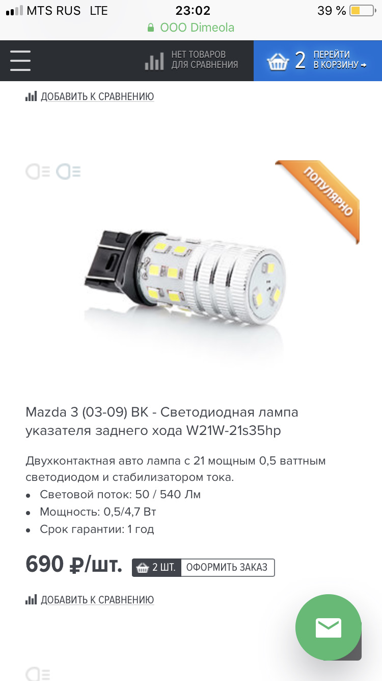

Какая связь не пойму? Так самое интересное, что одну лампу ставлю родную, вторую новую светодиодную, соответствено одна сторона когда включаешь поворотник медлено моргает (как обычно), а вторая сторона где лампа светодиодная стоит быстро мограет поворотник. Глюк.
Если в курсе подсаажи почему так? Чуть позже фото ламп выложу, да и стоит 900 р.одна штука.

Не в обиду будет сказано — лампа, которая "дерьмо", на самом деле попалась бракованной :) Технология другая… Матричные светодиоды используются, а не СМД… У меня такие лампы в ДХО (желтые) — тоесть горят постоянно (пока не включишь габариты), в стопах, ставил такие же в туманки и задний ход. Все отлично работает и света дает больше чем СМД! СМД даст больше света только в том случае, если там диоды нового типа: 5730, 5630 и т.д. И то — это яркость света, а кол-во. У них яркость выше чем в тех лампах, которые Вы ставили на процентов 50%. А в Ваших лампах судя по фото или 5050 или 5030(5530).
Лампа которая дерьмо является им не только потому что перегорела, потому что в ней используются дурацкие светодиоды. На железке размером примерно 8 на 15 мм находится всего лишь 3 чипа которые и дают свет. Насколько я понимаю эти светодиоды выдумали предприимчивые китайцы, тк ни у одного из брендовых производителей таких светодиодов в линейке нет, что на мой взгляд вполне понятно, тк с такой большой площади получается очень мало света.
Называть их "матричными" думаю нельзя, тк если такое понятие вообще существует, то оно применимо к СОВ светодиодам у которых 20 или более чипов размещено на площади 5 на 10 мм.
В моей последней лампе светодиоды не простые, а полуваттные, у них чипы раза в 4 крепнее чем у той лампы с которой я продал первую машину. Они значительно ярче обычных, просто корпус тот же (2835). На сайте продавца есть макро фото, там чипы можно визуально сравнить по размеру.

Спасибо за обзорчик. Лампа на последней фотке — долго уже работает. Внешне — великовата -в фонарь спокойно пролезает. Есть ссылка где брал? поделись плиз. Хочу в ПТФ вставить — чтобы как ДХО работали — так что заодно бы на все возможные типоразмеры посмотрел бы.
Работает полгода точно. То что нормально пролезает на фото вроде видно. Там еще места навалом. Покупал на netuning.ru
