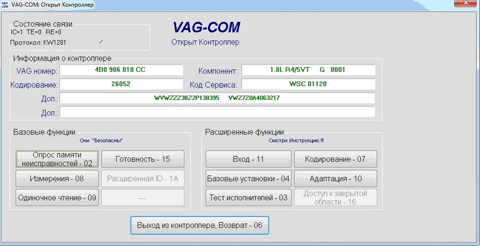

У меня эбу 037906022ED он к сожалению не поддерживает диагностику и я решил последовать примеру bxm (спасибо ему за помощь) и прикупил эбу от б4 037906022GD он уже с диагностикой.
По распиновке отличий почти нет только с лямбдой заморочки.Согласно распиновке с 32 ноги(диагностика протокол k-line) провел провод в салон к фишке питания для адаптера, где кулиса. 33 ногу соединил с экраном лямбды(на старых эбу экран ни с чем не соединяется).Так же по схеме 94 года соединил массу лямбды с 29 пином(он идет на массу всех датчиков справа на гбц где фланец ОЖ).
Распиновку можно скачать от сюда Распиновка .Машина едет и расходует бенз так же.Диагностика ошибок не нашла, но диагностика все таки примитивная т.к. я отсоединил сигнальный провод лямбды из фишки, а ошибок ни каких не показало. Шнур купил такой elm327rus.ru/k-line-adapter/ и переходник elm327rus.ru/k-line-adapter/. Так же добавлю, что судя по схеме 94 года у лямбды масса должна соединятся с корпусом лямбды, но у меня не так, но вроде изменений по расходу нет.
Так же теперь в базовые установки перевести эбу можно только через компьютер.Из минусов: в программе(vag com) можно смотреть показания датчиков, но подписаны названия не все правильно т.к. lbl файл читается от двигателя PG для 2Е его к сожалению нет.

В программе что написано? Там, где VAG номер?
037-906-022-gd
