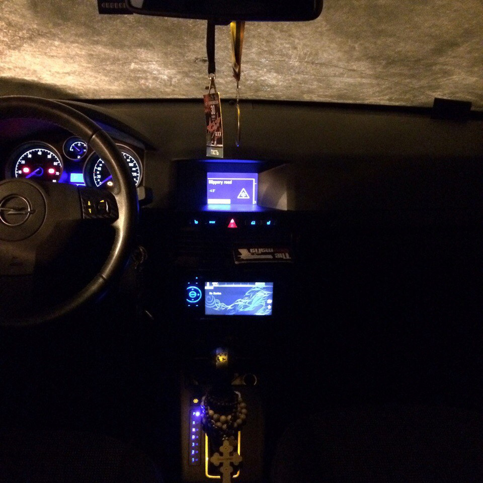

Самое сладкое я оставил напоследок. После того, как пересветил всё и собрал обратно, осталась приборка.

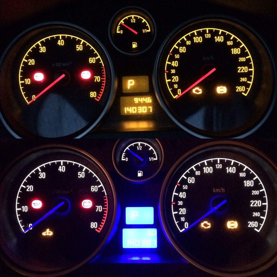

Снимается она совсем не сложно.Верхний кожух руля убираем, там под приборкой два винта торкс15 и она у нас в руках.Домой пришел, разобрал ее всю, стрелки против часовой выкручивал, экранчик бк прикрепил на скотч к схеме осторожно, что б при перепайке не болтался.он, я так понял, не отсоединяется от шлейфа.
разметил по фоткам юзеров драйва, где какие диоды мне нужны, и понеслась.3528 шкала белая, подсветка стрелок синяя, фары синие, бк синий.Остальные индикаторы типа дверей и абс не трогал, оставил красным и желтым и тд.
Так же бегал после каждой перепайки проверял в тачку-работает или нет.Радовала-всё работало.
Далее снял лак красный со стрелок, жидкостью для снятия лака, и так как у меня не было синего лака, и купить его вариантов не было-просто закрасил в несколько слоев синим маркером.

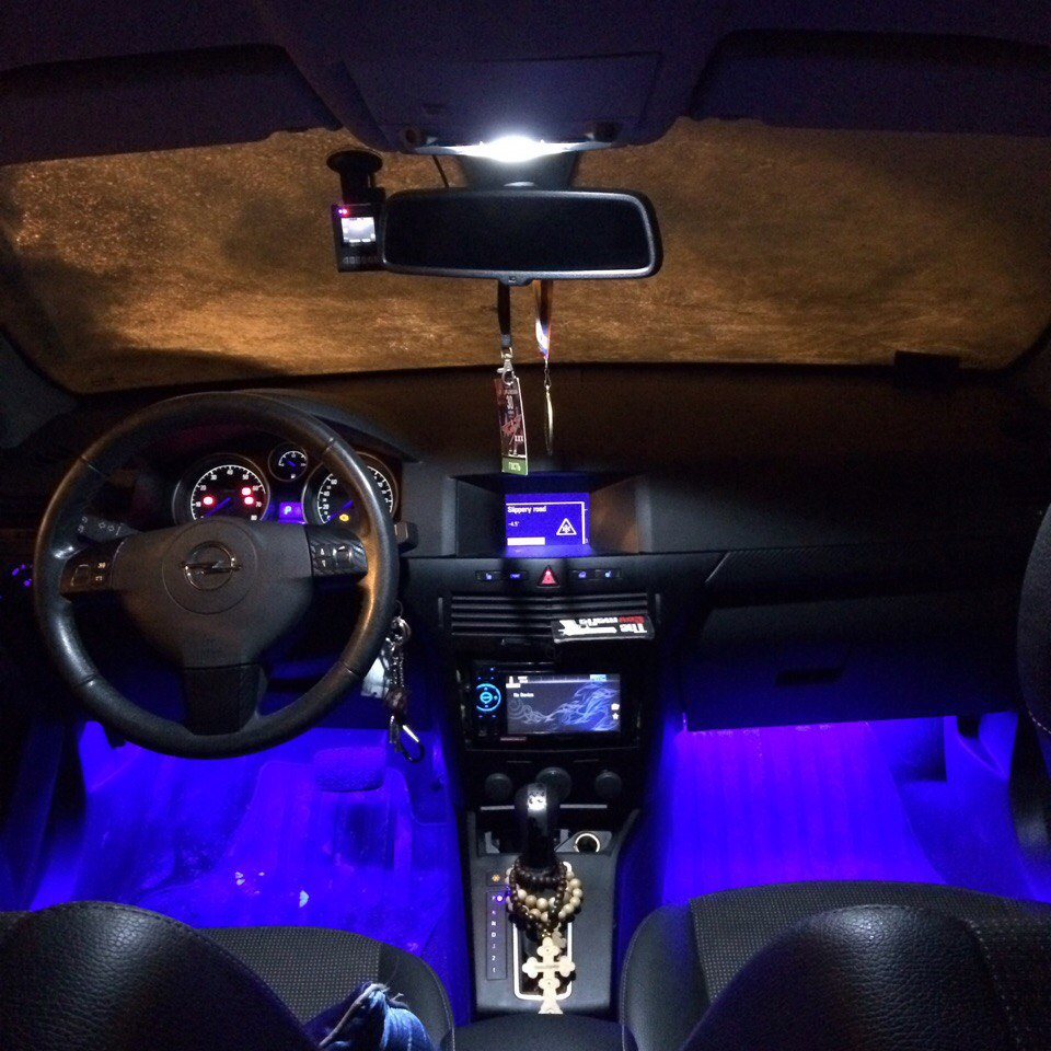

Далее все собрал, подключил, поставил на место и возрадовался тому, как преобразился салон.Езжу теперь, и на глазах слезы наворачиваются, от того, как мне нравится, какой я офигенный и от того, что руки не из жопы у меня, и отделался только запоротым климатом.Аминь)
