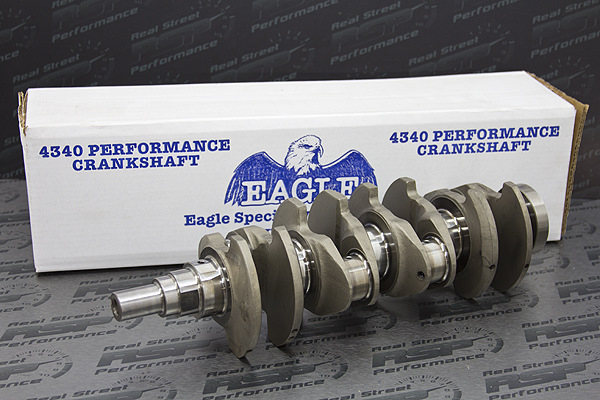

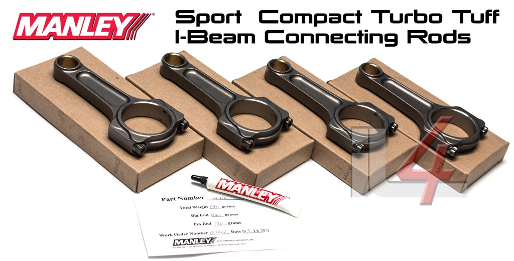

На днях у меня выдался не совсем приятный разговор в сети, где мне в очередной раз тыкнули, что дескать ты только болтать можешь да в интернете строить из себя всезнайку, а на деле у тебя машина стоит в гараже уже несколько лет и ты ничего не можешь))) Ну, кое-какая логика в сказанном есть. Нужно будет подтверждать свои знания и амбиции реальными результатами, чтобы было чем ответить на подобные высказывания ( не важно, обоснованы они или нет). Когда есть конкретный результат, то это самый главный аргумент в любых спорах. Поэтому я сегодня задумался о том, что же предстоит моей машине и её двигателю в новом сезоне. А предстоит им ни много ни мало выезд из 11 секунд при массе в 1750 кг. Для времени 10.9 при такой массе калькулятор показывает, что нужна будет мощность в районе 600 + лс. Здесь я засомневался. Просто вспомнил, что в торопях, когда очень хотел успеть собрать мотор к сезону 2016, принял решение воткнуть стоковое колено от 4G64. На тот момент выбора особо не было и хотелось обязательно успеть собрать машину в сезон, несмотря на риск. А риск состоит в том, что родное колено от 4G64 держит максимум как раз всего 600 лс. Т е все было бы на пределе, эдакая лотерея — выдержит, не выдержит… Да и шатуны, которые достались мне по дружбе, тоже не самые крепкие — до 600 колесных лс. Вроде есть запас ( 600 колесных лс это порядка 705 маховичных), но учитывая, что машина тяжелая и нагрузки на поршневую будут приличные, лучше чтобы и здесь запас был побольше. Поэтому, пока еще есть время внести изменения в уже собраный двигатель, еще больше укрепив его, было принято решение купить:
1) Кованый коленвал Eagle 100 мм
2) Шатуны Manley Turbo Tuff -156 мм, под мощность 1000+ лс.
Заодно приобрел комплект всевозможных болтов ARP (помимо всех тех, что были куплены ранее): для разрезных шестеренок, для шкива коленвала, для бугелей распредвлов.
Если уже делать, то делать по максимуму, благо время пока еще позволяет…
Комментарии 136
Есть разница в весе колен?
Да, Игл на 1 кг тяжелее.
Шота, подскажи по массе эти шатуны, и которые планировал изначально, сколько разница?
около 100 грамм

Перечитал еще раз, немного удивился, т.е. сток колено не держит 600 сил, а сток блок держит 600 сил ?
Я не просто так интересуюсь, просто удивительно слышать, что колено не держит…
Сток колено держит 600 сил. Максимум. Мне нужно будет порядка 650. Ну и конечно, нужен запас. А блок- он литой чугуняка, он и больше выдержит.
Поискал инфу, народ и 700 и 800 снимает на сток колене в америкосии.
Да, я видел эти графики. Проблема в том, что они все измеряют там по Дайно Джету, снимая на сток Эво турбине по 460-480 лс))) Честные 415 маховичные лс по мустангу ( подтвержденных и расходом воздуха и топлива) волшебным образом превращаются в 475 маховичных по Дайно Джету. А они и рады, лишь бы цифирь большой был)) Причем у них там целый сайт по эво есть с такими замерами- что ни пипетка-турбина, то результат-космос))) Даже производители самих турбин не мечтали о таких результатах))
Просто не пойму, как так, у нас на Хонде сток КВ от 2.0 мотора 130 сил держит 400-700 сил, то же на моторе 1,6 120 сил.
А у Митцу колено из чего тогда сделано ?
Врать не буду, сам пока еще не пробовал, но все книги по тюнингу 4G63-64, что я читал, говорят, что сток 64ое колено держит всего 500 лс и все, дальше лопается. Друзья сказали, что 600 вывезет, но не более. А на Хондах да, все знают, что колено крепкое…

сейчас еще раз читал пиндосовский форум, где обсуждают варианты колена для строкера. Чувак пишет — я на сток колене снял 980 лс, без проблем. Сейчас езжу на Игл на той же мощности… ХЗ, вот как этому верить…
Шота, что то в душе говорит, что зря ты игл купил, такая разница в цене с мэнли (49 и 118), странно. Мне кажется сток нужно оставлять.
ну, на официальном сайте Игл прописан до 1500 лс))
ты в это веришь?)))))
Ну, один амер на эвом написал, что 980 держит оно. Хотя он же написал, что и сток столько же держит.))) Я посмотрел 2 живых строкера с мощностью под 1000 лс, и там и там стоит Игл.
Надо пробовать. Хотя, конечно, это большой риск. С другой стороны не часто слышу, чтобы даже мощных проектах меняли колено .
Поршни-шатуны обычное дело, но колено …
P.S. Если все повально ставят ковку в турбомоторы это не значит, что турбомотор без ковки не будет работать хорошо. Это я к тому, что необязательно отталкиваться от чужих проектов, собранных с применением разных железок и их применение в этих проектах не значит, что они должны стоять обязательно.

Вот что удалось найти по результатам недолгого поиска.
На сток 100мм колене люди снимают
MAP Performance 1053 силы
English Performance 794 силы
Какой-то Mikey 675 сил
Ссылка на инфу
www.evolutionm.net/forums…4-100mm-crank-safe-2.html
Ссылка на драг проект MAP Performance 1053 силы, тут указано, что колено сток
www.evolutionm.net/forums…es-1053whp-stock-ecu.html

У меня мотор на таких же шатунах собран изначально :-) Правда, покупал я их когда доллар был по 38р :-)
Только под эти шатуны придется блок точить, будь готов.
Зачем точить?
Потому что они упираются в блок :-) Жирные очень.
в каком месте?
В нижней части цилиндра. Мне пришлось снять несколько мм бормашиной.
А, понял. Не проблема, точнем…

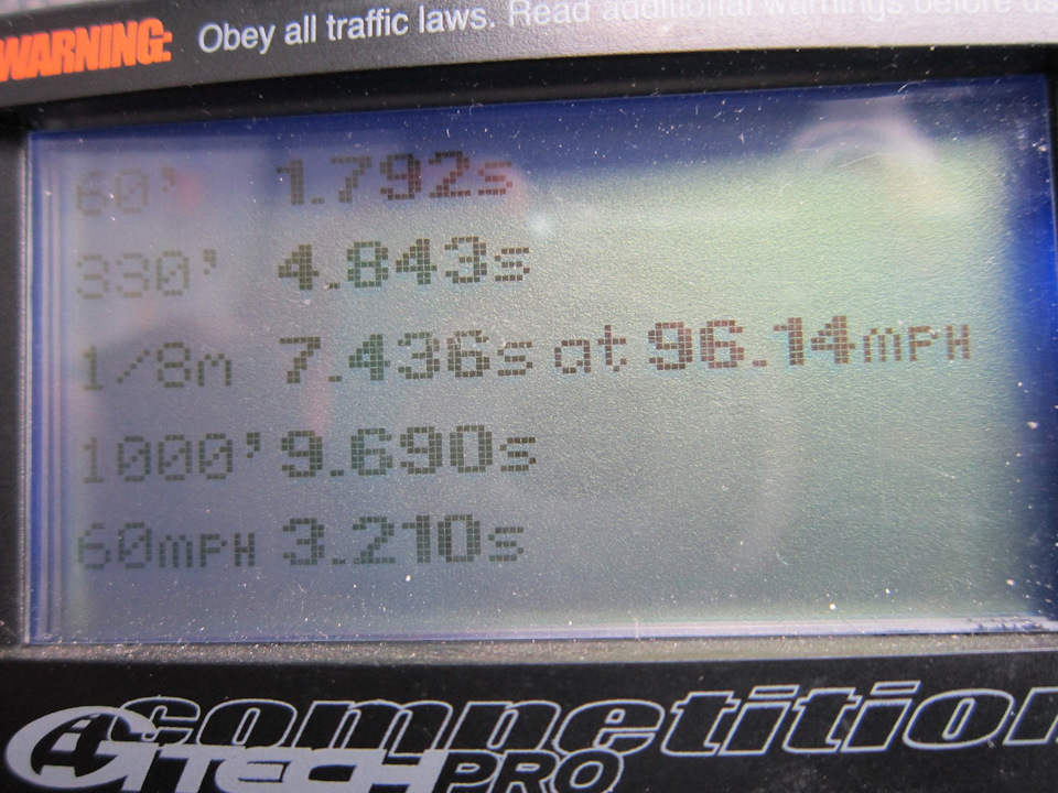

Мих, для настройки мне и джи-тека хватит вкупе с логами. + — 1 десятая погоды глобально не сделают.
у меня был джитек мне больше рейлоджик понравился…намного проще и удобнее. Кстати а у джитека не помню 60футов показывает?
Не, не показывает. Только разгон до 100 и время на 402 метра.
это очень плохо. 60 футов это как раз старт…
Да, это верно. Но и разгон до 100 можно использовать тоже как вариант.
тебе нужно будет иметь 60 футов менее 1,5 сек чтобы ехать такое время как ты хочешь…очень нужный показатель в процессе настройки
Показывает
Ну хз, я не замечал никогда… даже в мануале не видел…
georg1970
Гтек лажа походу, один им мерил намерил чтото нереальное, но типа красивое… А в бою почти секунда в худшую сторону, так вот :)
Мы недавно поставили на аккорда, в конце лета, тоже ерунду показал. Я его взял, обунлил, ввел все характеристики машины правильно от начала и до конца, и он стал показывать вполне адекватно. Поставили его на проверенный по отсечке машины- он показал на 1 десятку медленее. Просто нужно правильно вводить данные и все, он вполне адекватен. Хотя бывают и накладки, но опять же, в пределах 1 десятки.
Я пару раз с краснодарской телеметрией сравнил показания гетеч и продал его сразу(а там рейсамерика). Теперь у товарища рейслоджик беру погонять на настройку — он всегда 1в1 кажет с телеметрией — тыщу раз проверяли.
я ж говорю, правильно вводить нужно значения и он вполне приемлимо показывает. Не Рэйслоджик, конечно, но сойдет. Я хотел на той неделе купить, но что-то жаба задавила 30+ т р выкидывать. Все равно лежать будет на полке постоянно))

а может ты и прав… а что, Рэйслоджик вообще всегда адекватно показывает, у него настройки не сбиваются?
ОН ВСЕГДА показывает 1в1 с телеметрией! Хрен кто оспорит его показания, главное видео параллельно делай, чтобы не говорили что с горки ехал, а то мне бывало начинали и такое говорить…пришлось ещё и гоупро купить). Столько денег тратишь на тюнячки…давно бы приобрёл этот девайс — там ничего настраивать не нужно — воткнул в прикуриватель и он после каждой остановки сам показывает тебе всё, а после нового старта по новой начинает мерить сам — там всё чётко и просто.
Сейчас посмотрю.
georg1970
Это уже нанотехнологии пошли, его вообще не должно парить где он стоит — на ракете или даже на лбу хозяина…
В этом плане вполне адекватные dragon недорого и вполне точно потому как они под рл делали его.
Почему нано технологии то? Может я не так объяснил? Я взял джи-тек, стер все то, что там было забито до меня неизвестно кем, ввел поновой все данные аккорда и все, прибор стал показывать адекватно. Чтобы подтвердить то, что он показывает адекватно, мы поставили его на другую машину, время которой знали на 100 процентов. На этой машине джи-тек показал практически то же время ( чуть медленнее), т е он не занижал время. Что ж тут необычного то? Просто подверились и все…
А в рл и драгон ниче не надо вводить — они с гпс данные берут. А эта джигурда-тек похоже подгоняет цифры…
В джитек вводят цифры если хотят мощность померять))).А для времени ничего вводить не надо-там такой же 10Гц гпс.У любых приборов бывают глюки, но если тачка, к примеру, прогонов 5 едет в одно время+/- десятка, то время можно считать достоверным.На автомате вообще повторяемость результата близка к идеалу.
Да, я когда записывал логи на ф-коне, у меня одно и тоже время было- разгон до 100км в час 4.18 и время 12.8.

Основное отличие g-tech от racelogic — первый измеряет на основе акселерометра, второй на основе GPS 10Hz и акселерометра. Именно поэтому при наличии связи со спутниками (минимум 6 для результата, чем больше — тем лучше) Racelogic точнее.
Но g-tech тоже не надо списывать со счетов, важно очень жесткое крепление к а/м и ввод правильно продольного угла наклона кузова на разгоне (pitch). Угол наклона без привязки к телеметрии или тому же racelogic правильно настроить сложно. Но и racelogic часто врет при плохой связи со спутниками, причем в обе стороны, чем часто пользуются "рекордсмены" )
aprnsk
секунду не замечал но до 0,5 показания разнились с телеметрией поэтому продал его в своё время
Я округлил :) там было чето типа 11.8 по гтеку и на телеметрии 12.6

А почему коленвал не Мэнли?
манли на 2 т р дороже))) Хотя если честно- не знаю. Кто-то говорит, что у них Манли ломаются, кто-то говорит, что Игл ломаются… Лично я думаю, что разницы особой нет, главное собрать не криво.
Думаю тебе на 94 колене уже тогда собирать нужно было, там и до 8 тыс крутить можно
Нет смысла на автомате так высоко крутить, не любят автоматы высоких оборотов. да и скорость поршня на 8000 уже будет больше 25 метров в секунду- это очень много.
Votblin-drive
Посмотрел на сайте у Манли и Игла. У манли за 49 тысяч можно купить обыкновенное кованое колено, а сделаное из цельного куска стали марки 4340 стоит уже 118 т р. А у Игл за 44 тысячи уже идет сталь 4340.
Шота а двигатель разве не собран?
Конечно собран)) придется разобрать))
Бюджет резко возрастает, ошибиться никак нельзя
там уже столько зарыто в машине, что соткой больше, соткой меньше- без разницы))))
