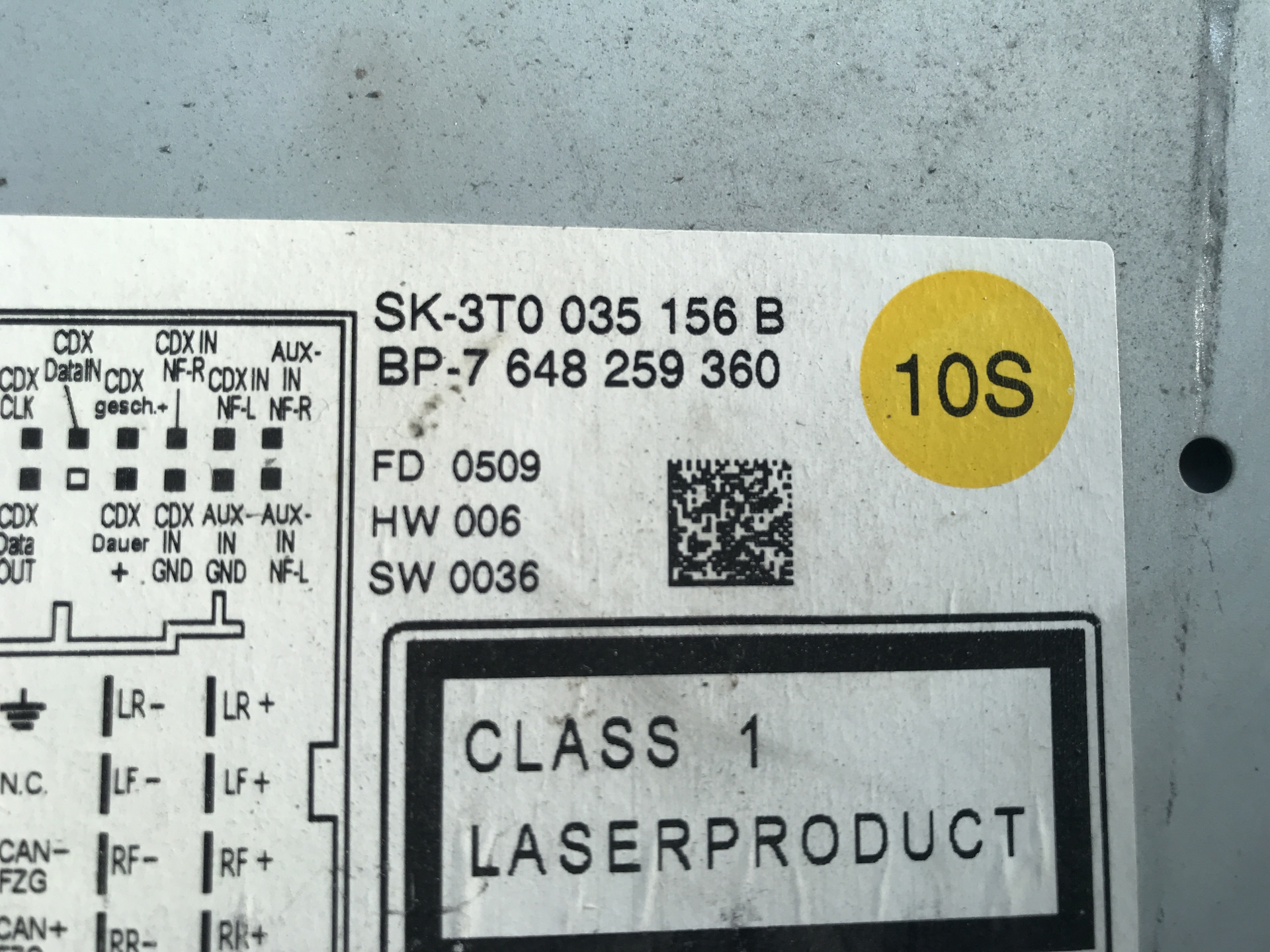

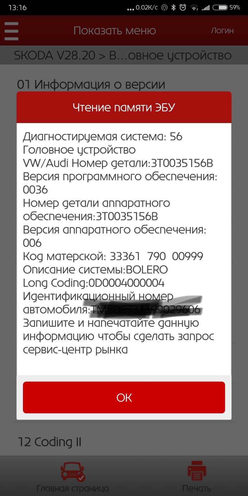

Подскажите что нажать чтобы увидеть прошивку bolero 3T0035156B
Я так понимаю шнурка нет?
Если шнурком ранее активировано сервисное меню, то можно посмотреть долгим удержанием кнопки SETUP
Нет
Зайти в него (если было активировано) можно долгим удержанием (20…30 сек) SETUP
Активируется шнурком — 56 блок — Адаптация 07 — канал Developer Test Mode(Режим разработчика) — заходим в канал 50 и вместо 0 ставим 1
Это штатная родная

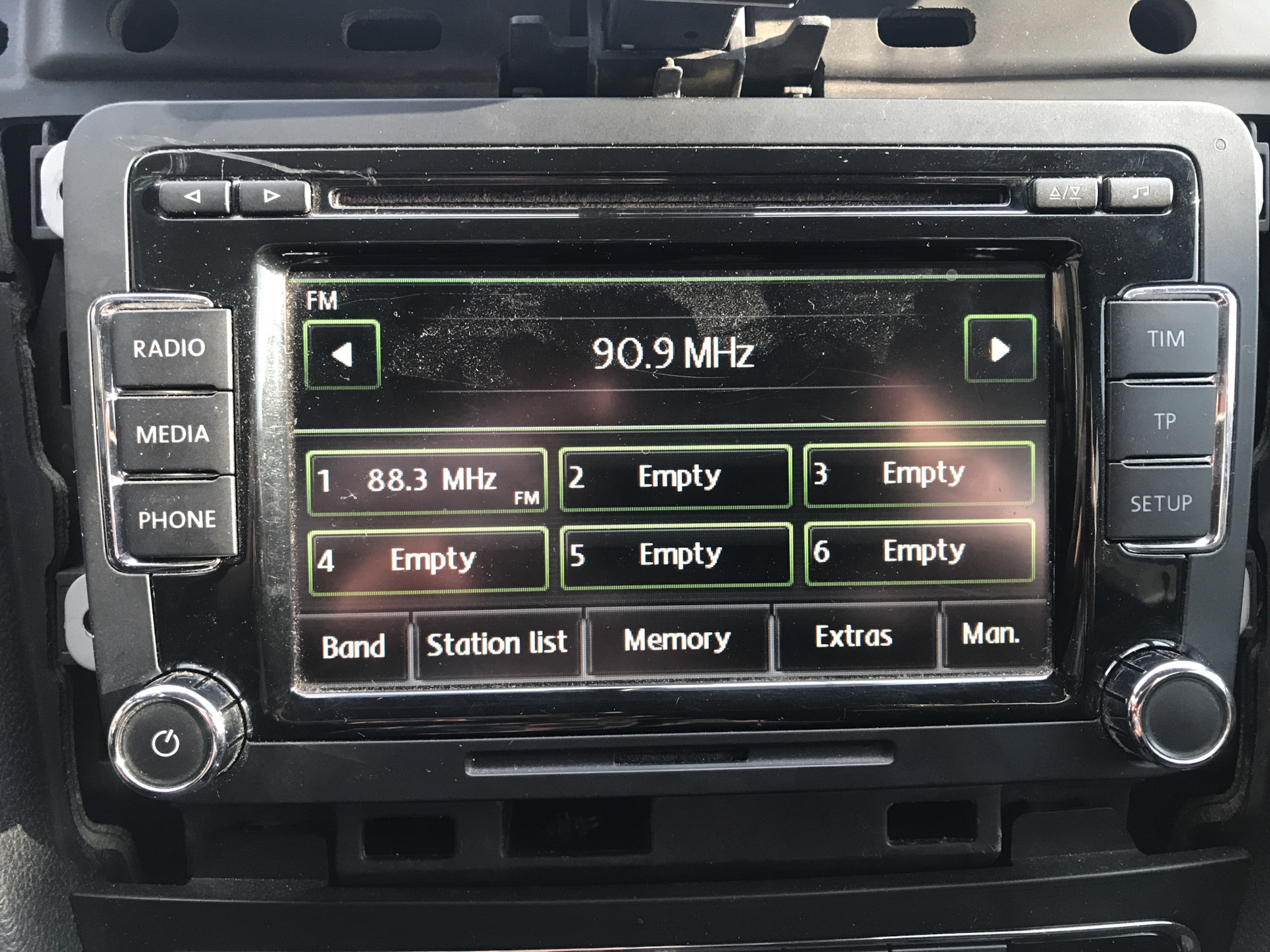

Не могу подключить телефон, пробовал штук 20 разных телефонов видит но не соединяет
При запуске двигателя просит какой-то Самсунг Гэлэкси на максидоте
Никто не может толку дать
Может что подскажите
Точно не скажу как на болеро, но должно всё сбрасываться к заводским настройкам, по крайней мере у себя сбрасывал на коламбусе так давно, что уже не припомню, то ли шнурком, то ли через меню. Через максидот пробовали удалить этот самсунг?
Через меню болеро сбрасываю в завод, а на максидоте весит левый телефон
iSewen
Есть прошивка 0054
Видел информацию, что прошивают прошивкой от другого ГУ 1Z0035156F__0061, появляется русский язык
В оюбом случае стоит сделать сброс к заводским настройкам
