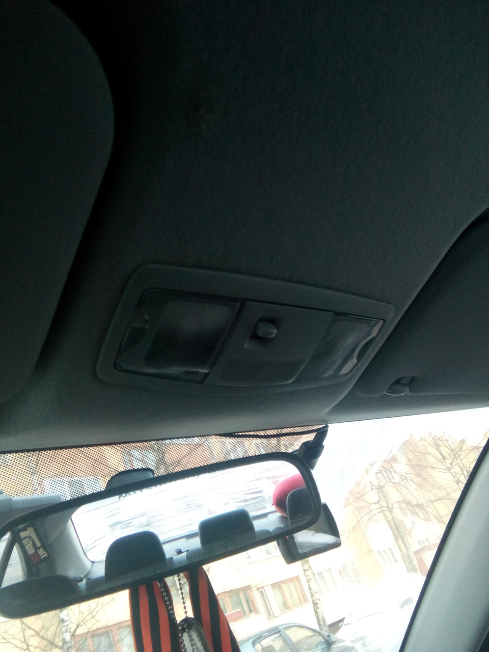

Да, да, я ношу очки кто не знал)))) Теперь как говорит "AcademeG" Очкарик доволен)
Код 7200B249HA

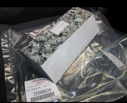

Заказывал у Sheckler Был заказан до НГ очечник, и кокраз под новый год он пришел, еще до этого искал оооочень долго окантовку оригинальную от Аута, и тоже ее нашел. Потолок вырезали, подогнали, осталось дождаться крупной навогодней посылки, где заказан паралон или как там его чтобы очечник модно было снять и обратно одеть и потолок не гнулся чтобы и все защелкивалось) Огромное спасибо psyadmin) Да и еше, обязательно отступите 2 см. это не шутки, иначе он не откроется, или будет туго открываться, Мне пришлось немного замять железную окантовку где плафон.С Сергеем немного сначала не поняли чего он не открывался как надо)
За окантовку благодарю Aleks-Sw
И с окантовкой нету зазоров кстати никаких, все четко и плотненько сидит
Незнаю может кому то еще понадобиться шаблон для выреза без окантовки оригинальной
Заодно поменяли замок двери, фоток нету, но в принципи ничего сложного там нету, только немного страшно было снимать обшивку двери)а дальше открутили, отсоединили, поставили все обратно, и все работает практически так же как и хотел)
За дверной замок от Galant Fortis благодарю еще раз Ciberboss
Если лень на угад ставить, то вот тут подробная инструкция Инстракция по установке
P.S. Теперь ищу блок управления стеклоподъемниками для Mitsubishi Lancer X Код дорестайла 8608A058, а от рестайла вроде 8608A068

Смотрится отлично. Значит сначало акантовку на разборе искать. А потом уже очечник. А то закажу в никуда. Спасибо за разъяснение
Ну можно окантовку самому сделать, главное когда резать будешь, отступить от плафона 2 см. Иначе механизм открытия будет мешать и плохо открываться. С окантовкой он лучше прижимаеться, поэтому окантовку и уплотнитель желателен, просто защелкивать будет удобнее, или придумай как защелкнуть чтобы потолок не сломать.

А второй код, это акантовка? Паралон какой там был если помните?
На фото второй код это лампочка, Кода окантовки нету, т.к. он идёт вместе с потолком, поэтому искать надо на разборках.
А уплотнитель вот такой надо вроде ставить, но он мне ещё не пришёл, мы из обшивки сделали, которую отрезали.
