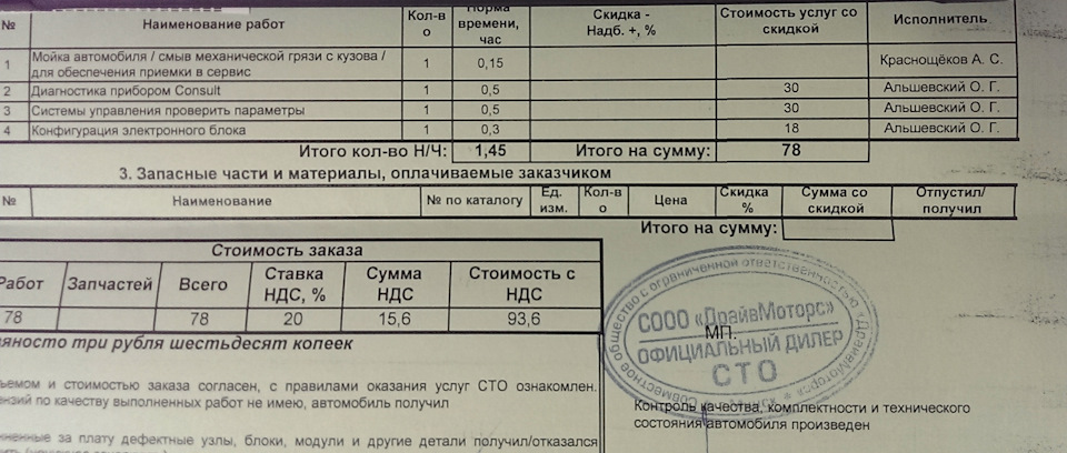

Странно, не сочтите за наглость, сфоткайте заказ/наряд с ценами, а то уж больно любопытно, почему стоимость так поменялась.
Я был не прав- не внимательно изучил заказ-наряд Slonic78. Такая же стоимость!
SICmax
Вот
Ааа, ясно) ну все равно спасибо!

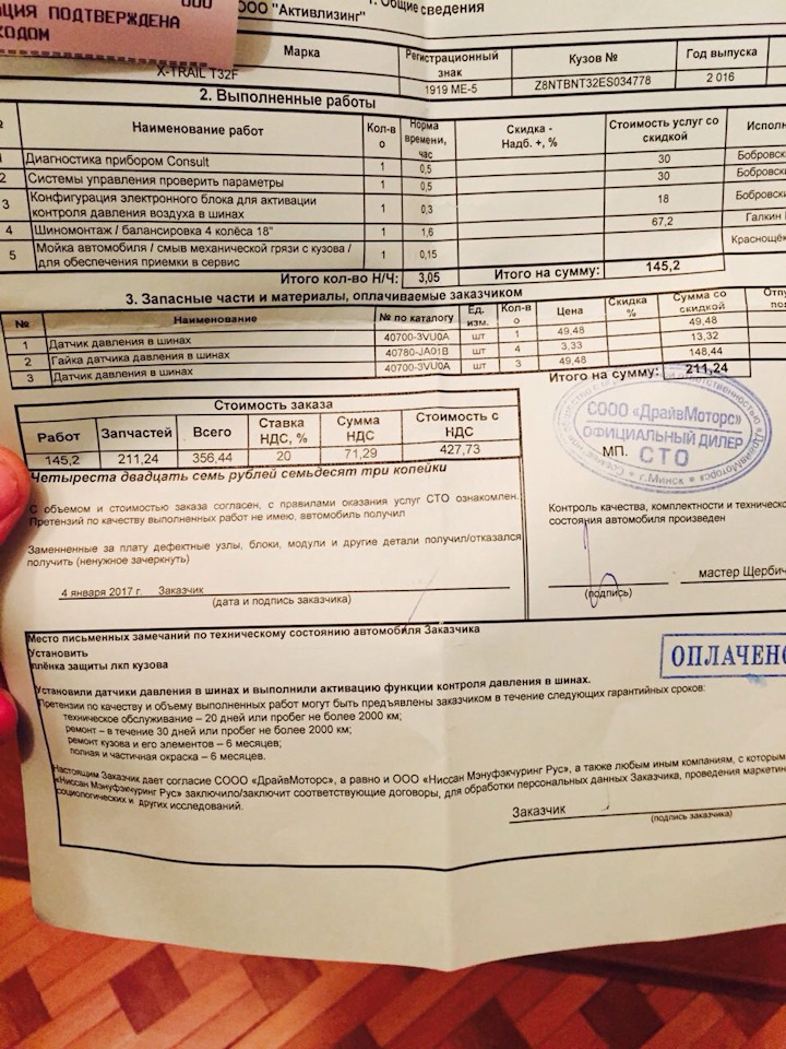

Если не секрет, сколько денег взял диллер за активацию?
427 рублей, включая шиномонтаж 67 руб.
360 бел. рублей только за активацию? или это вместе со стоимостью датчиков?
