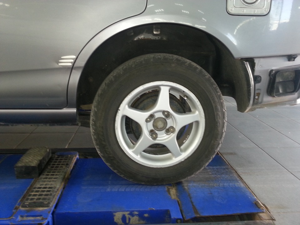

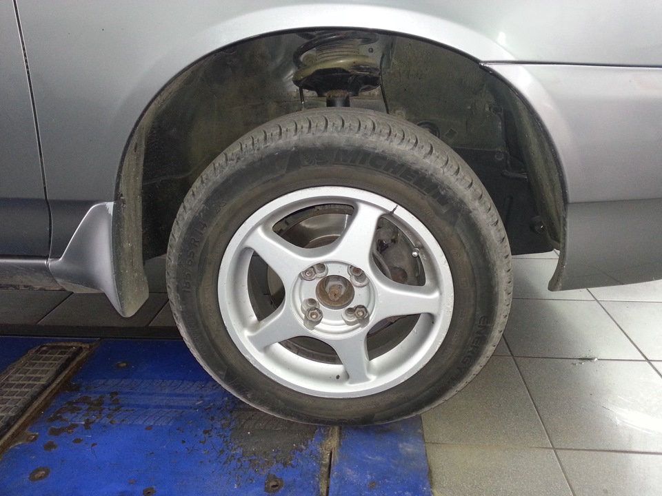

4. Установка проставок 20 мм.: 650 + 600 работа

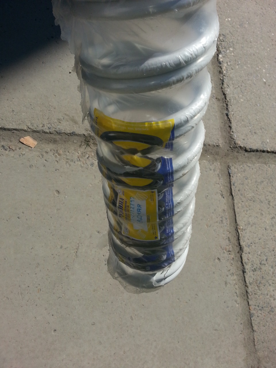

5. Установка усиленных пружин от нивы (1,5 витка были отрезаны): 1000 + работа. После чего около месяца возил 3 мешка цемента (150 кг). Теперь все ок!

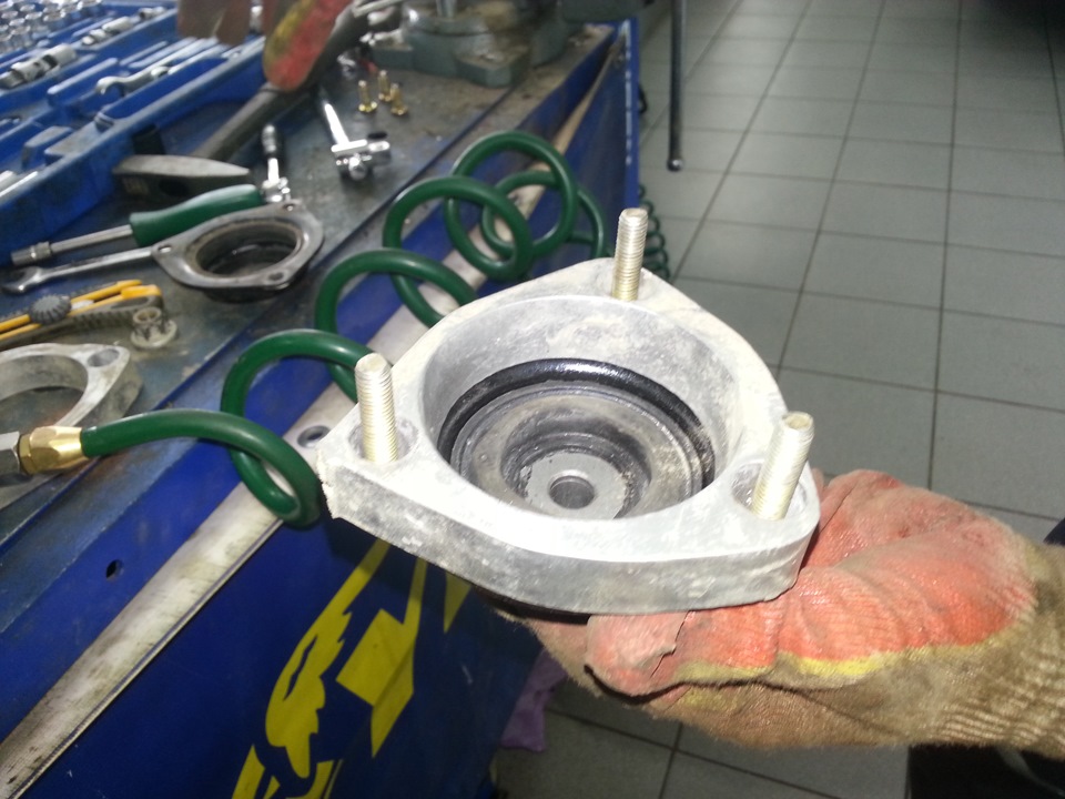

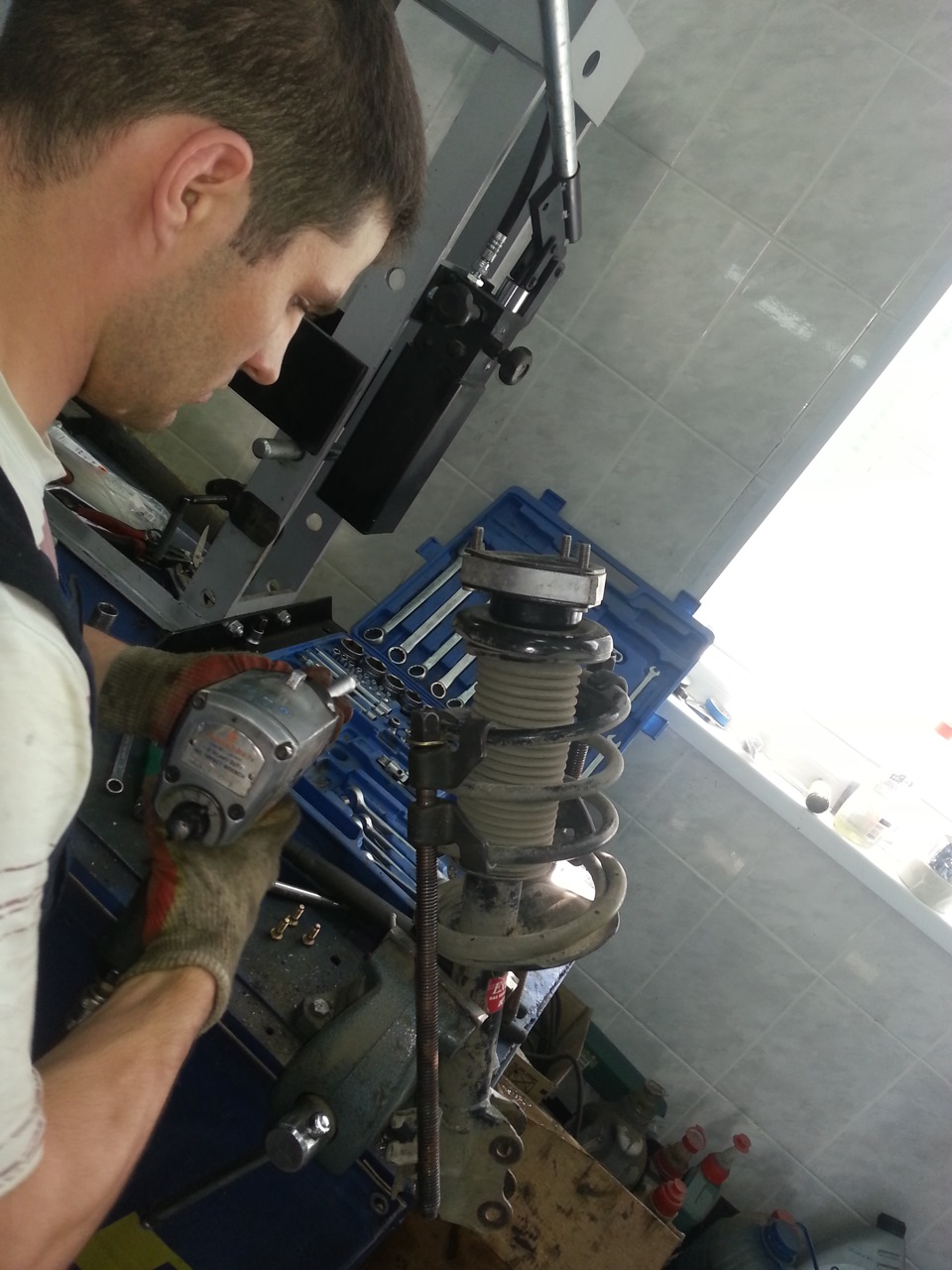

6. Замена 2х опор стойки (чашки), т.к. после установки проставок они выбивались: 1800 + работа Затем сделали бутерброт: чашка + проставка + старая чашка без резинки. Теперь все ок.

Клиренс радует: перед подрос до 20 см, зад такой же, а попа поднята хз на сколько. Но смело можно грузить 300 кг. На управляемость не особо влияет такие изменения. Правда сильно я не гоняю.

Я знаю почему вырывало резинку с чашки.
Она (опора стойки) установлена вверх ногами.
Мастер выбил старые шпильки и заколотил новые, удлиненные, наоборот.
А когда вернулся клиент, чтобы не потерять лицо, придумал бутерброд. Типа дело в этом.
Хм. Мб…хотя маловероятно.
Как он мог заколотить шпильки наоборот?
Ну, может перепутал, перевернул вверх ногами и заколотил.
Это предположение, ведь нет фото установленной чашки ДО отрыва.
Я не могу предложить другой гипотезы на тему причины отрыва. И тем более не могу понять ?КАК? эту ситуацию могла исправить конструкция "бутерброд".

всё правильно, резиновая часть опоры упирается в кузов, а если поставить проставку, то никуда не упирается и на кочке просто вылетает из металлической части опоры. чтобы этого избежать надо покупать проставку с внутренним отверстием в центре поменьше (чтобы резинка упиралась в проставку), либо делать так как показал Stebon
Как сделал ДЖИН)))
Прочёл внимательный. Речь о передке.
В таком случае совершенно не понятно, что там выбивалось?
Если проставку ставить повех чашки, то ход аморта не меняется. Как и геометрия работы стойки.
Нужно просто затянуть шпильки на стакан и все. Самделалзнаю.
Привет! Поясни пожалуйста про ВЫБИВАЛИСЬ СТОЙКИ ПОСЛЕ УСТАНОВКИ ПРОСТАВОК… Может мне сразу делать "бутерброд"?
Не надо городить никаких бутербродов. Если поднимаете зад приставками или пружинами, то закладывайте увеличение клиренса к длине амортизатора.
На пальцах: если пружина родная и добавляете приставку 20мм, то надо менять амортизатор на более длинный (от 21 нивы).
sezin36
Выбивались резинки опоры стойки.
Там на фото видна резинка чашки, которая снизу, а сверху та же чашка, только без резинки =)))
А как по поводу:"Не надо городить никаких бутербродов. Если поднимаете зад приставками или пружинами, то закладывайте увеличение клиренса к длине амортизатора.
На пальцах: если пружина родная и добавляете приставку 20мм, то надо менять амортизатор на более длинный (от 21 нивы)." Насколько верное суждение?
Не понял!
Зад поднят пружинами, а перед проставками!
Все. Разобрался…))) Пойду амморты куплю от ТАЗика
