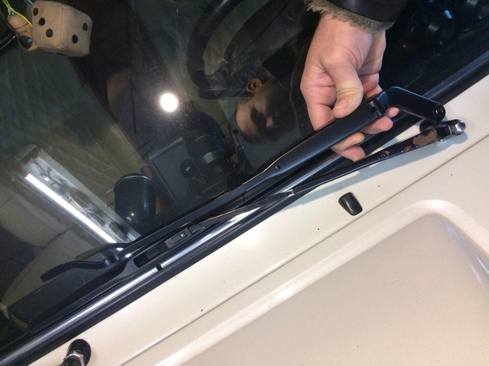

мне идея понравилась, дворники лежат параллельно резинке и на фоне стекла, а не под углом, сами поводки 2110 не стандартные тоже как бы, единственное что не нравилось — немного выглядят они как "дрючки" толстоваты=( еще один плюс этих поводков — они расчитаны на счетки 510мм, против малюсеньких классических, по этому они не будут так разбиваться быстро как наши, они мощнее…
когда начал искать поводки 2110, наткнулся что те кто ездят на десятках, "тюнингуют" свои устанавливая поводки от 2123, а те кто ездят на ШНивах — ставят поводки 2110)))) короче кому что нравится тот то и ставит, но зато я выяснил что поводки 2110 и 2123 одинаковые по длине, но вид у них как у обычных, без всяких там спойлеров, вот и подумал я почему бы такие не поставить?) 2110 уже ставили, а я поставлю 2123))

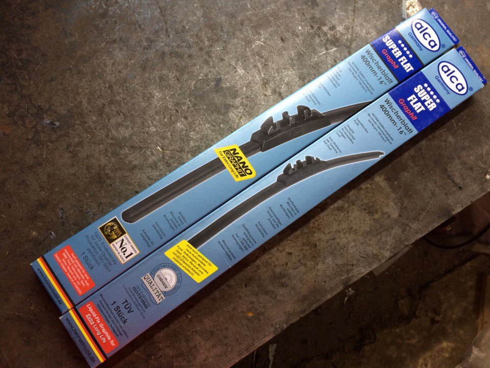

поехал на рынок, приобрел эти поводки 2123, ну а раз такая пьянка — надо бы и новыми щетками обзавестись) на Трафик я не так давно приобрел щетки фирмы ALCA бескаркасные, вообще я противник бескаркасных, по тому что они все со спойлерами и по краям набалдашники эти, фу… а вот эти дворники как раз просто ровные снаружи, тоненькие и края у них обычные без колпачков, я их поставил — мне понравилось как они выглядят и как работают, по этому себе решил ставить такие же! поводки 2123 на много длиннее классических, по этому надо их укорачивать в любом случае, так вот если их сделать короче поводков 2101, то можно поставить еще больше щетки чем влазят с 2101 поводками! так и решил сделать, у меня стояли 38см щетки, следующий размер — 40см, дальше 43, я прикинул зазор между правой и левой щеткой и то что мои 38 трут почти под самую резинку, то видно что 43 это много, могут щетка в щетку упереться, да и там как бы уже не принципиально, так что остановился на 40см

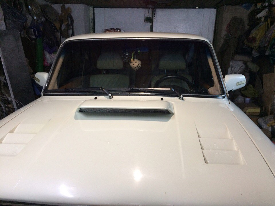

и так, что мы имеем? а имеем мы вот такую картину
думаю видно на сколько рычаг и сама щетка длиннее МАКСИМАЛЬНО влезающего в классику)
вот надо что бы всё влезло теперь)))

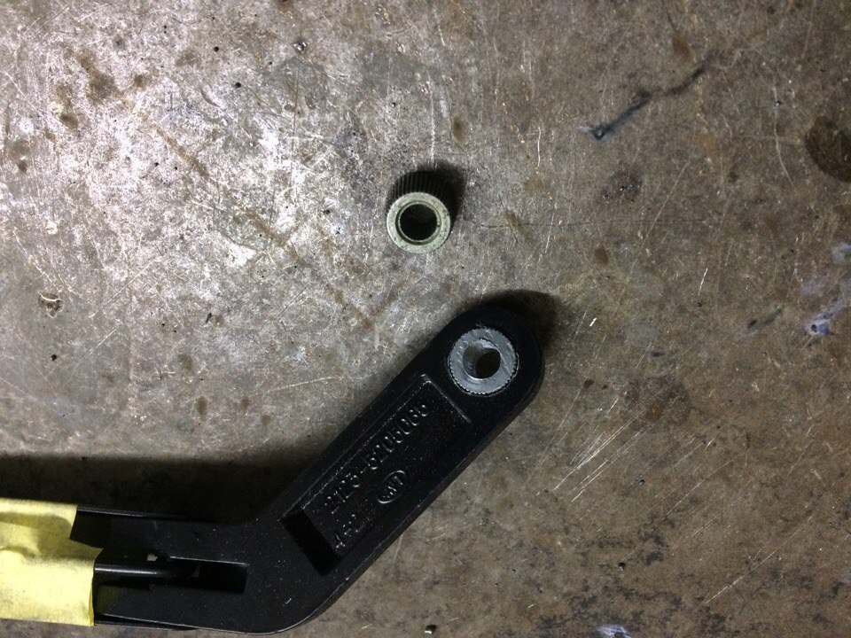

для начала надо знать что поводки классики и остальных ВАЗов отличаются по посадочным местам, на классике посадочный конус со шлицами на много больше чем на той же 2110 и ШНиве, то есть наши новые поводки не налазят на трапецию дворников, тут есть два варианта — первый как на машинке выше, это установка штоков от переднеприводной трапеции, тогда будут выходить уже тонкие конусы и поводки 2123 станут как к себе домой… мне кажется сложновато это всё… я сделал проще — просто рассверлил и потом напильником придал нужный размер поводкам, так что бы они сели на классические конуса… сами классические конуса есть в продаже отдельно, типа для ремонта, я купил парочку и под них подгонял поводки

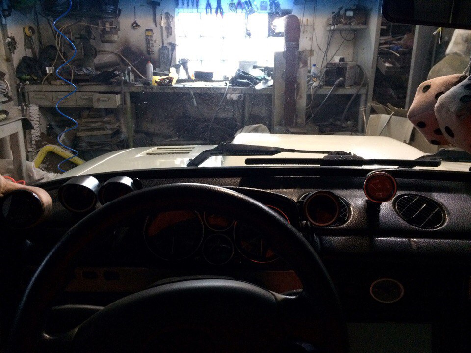

следующим шагом будет укорачивание поводков, замерял на сколько не влазит щетка и этот размер вырезал с поводка, если заметили — на поводке возле щетки есть пара изгибов, нам они не нужны, так как с ними поводок будет не параллельно резинке стекла идти, а будет смотреть вниз, не красиво выйдет, по этому эти изгибы и вырезаем и свариваем всё обратно… я решил не мучатся с шпаклевкой, по этому просто сварил пожирнее, а лишнее зачистил турбинкой, получилось как будто бы ничего и не делалось) дунул черным матом места где резалось, выглядит как и должно быть)

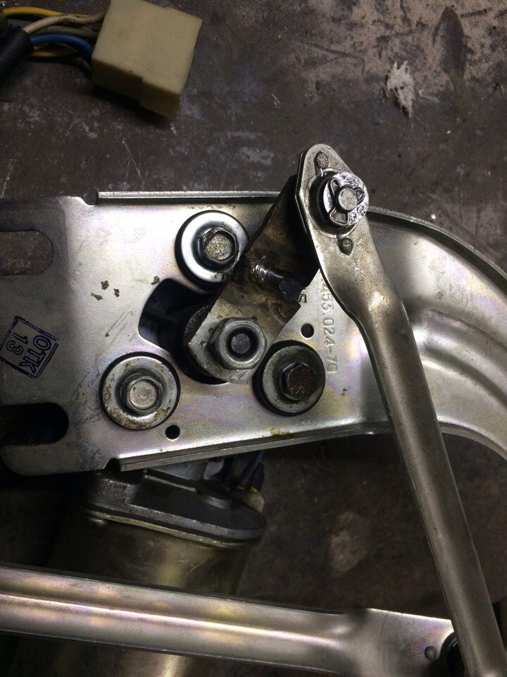

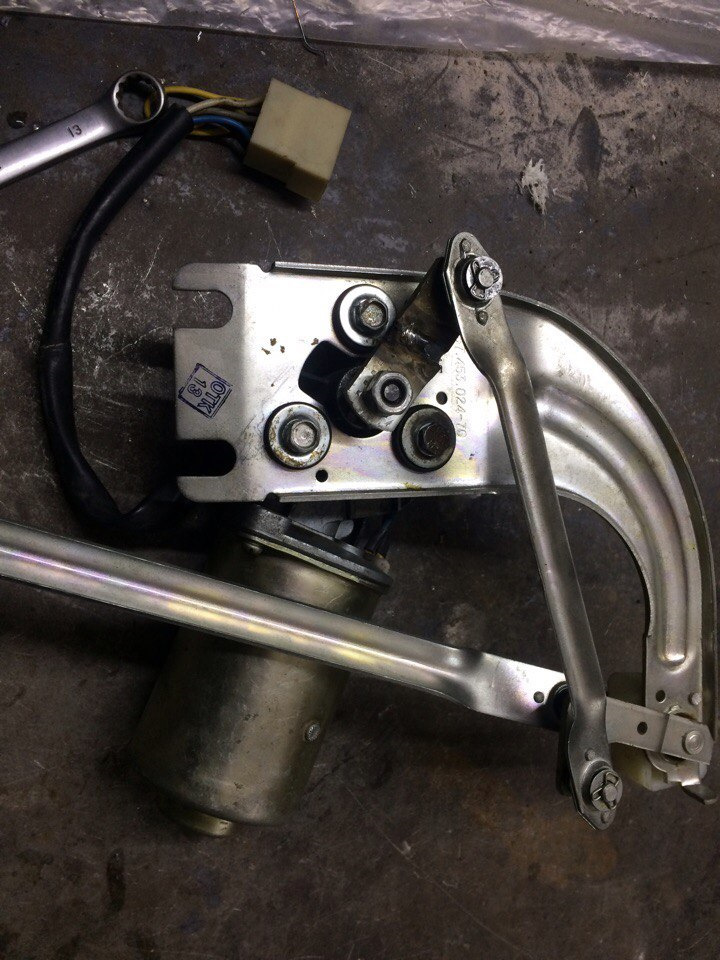

так же купил новую трапецию дворников, что бы максимально убрать люфты, но ставить ее в заводском виде — не наш метод))
у меня почти сразу как машина попала в руки трапеция дорабатывалась, увеличивался ход дворников, что бы терли от резинки до резинки, но благодаря раздолбанным поводкам, и сумме всех люфтов у меня и были проблемы с вылетом дворника за пределы стекла… в этот раз я увеличил ход, но чуть меньше чем на старой трапеции, что бы не было такого, надеюсь будет нормально… ну а для тех кто не знает как увеличить ход дворников, то вот — надо удлинить чуток, миллиметра на 2 эту тягу
что бы более менее терло в диапазоне где я хотел — пришлось раз 20 наверное трапецию вытаскивать! я это уже могу с закрытыми глазами делать, блин))

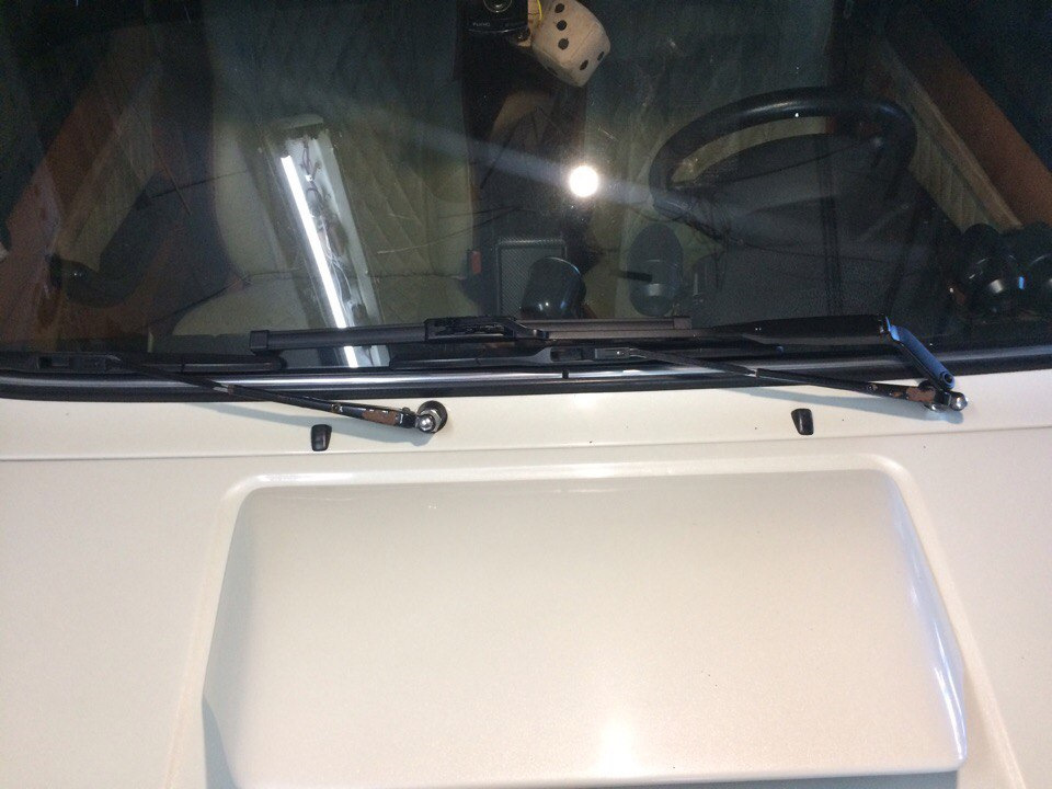

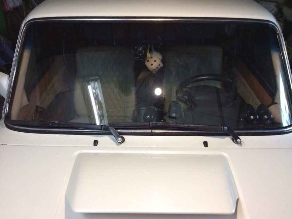

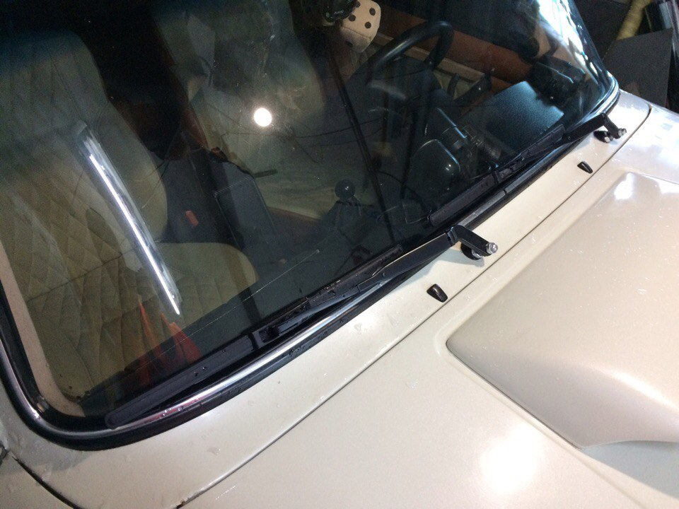

ну и финальный вид
сегодня у нас пошел снег, так что уже опробовал новые дворники)) между дворниками трехугольничка почти нет, он очень маленький, новые длинные щетки трут ниже чем старые, вытсавил щетки возле резинки, в принципе останавливаются почти точно в том месте, разбег минимален, на много лучше чем раньше было) только складывается ощущение что прижим пружины даже великоват, можно было бы чуток слабее даже…

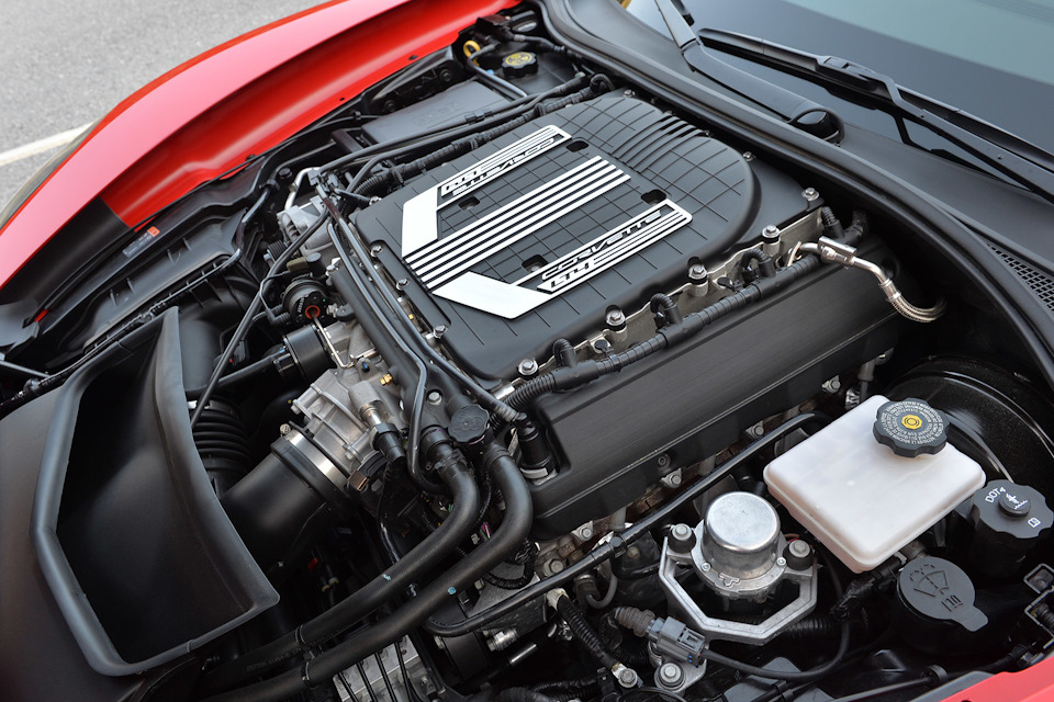

лучше всего было бы сделать отвод горячего воздуха от радиатора — это вообще самый крутой вариант, не реальный для обычных пользователей жигулятиной) вот на корвете по заводу так сделано, с радиатора воздух не идет под капот греть всё вокруг, а выходит вверх через решеточки на капоте, это самое правильное решение, но длина морды у корвета чуть по более чем у жигуля))) ну еще ладно, если не ставить интеркулер перед радиатором — то реально такой дифузор слепить с 2110 радиатором, но вот как у меня сейчас — то очень плотно
Я тоже на Alca, только зимняя.
мне дизайн понравился)
Качество у алки хромает. На сиде и на пятнашке у меня отлично все, я не нарадуюсь, а друг на гранте исплевался. Не чистят, полосят.
у меня на жиге уже они и на трафике уже с месяц такие же, всё нормально

ну верхний предел где на фото?
к сожалению на фото верхнего нет, я не фотографировал… как далеко будет тереть дворник — это уже от переварки зависит, хоть за пределы стекла)) а если про верх щетки, куда достает — то под резинку трет, не плотно, но близко, максимально
ну вот щас как у тебя они лежат внизу, если вверх поднять то нормально трут или полоса остается широкая?
ты имеешь ввиду возле левой стойки? ну там да, внизу пошире чем если бы они согнуты были как по заводу на классике, но если варить трапецию, то можно сделать что бы щетка аж до стойки сверху доходила, а снизу тогда трехугольник остается, я привык уже, по тому что и раньше у меня дворники так согнуты были, можешь на старых фотках глянуть на дворники как они стояли
да, около левой стойки. не люблю когда там широкая полоса нечищеная остается. стойка широкая, да еще и полоса. затрудняет обзор
та нее, на классике это узкая стойка))
если что бы там терло дальше, надо выше ставить дворник и гнуть чуть по другому, это реально, но не так красиво, как по мне
