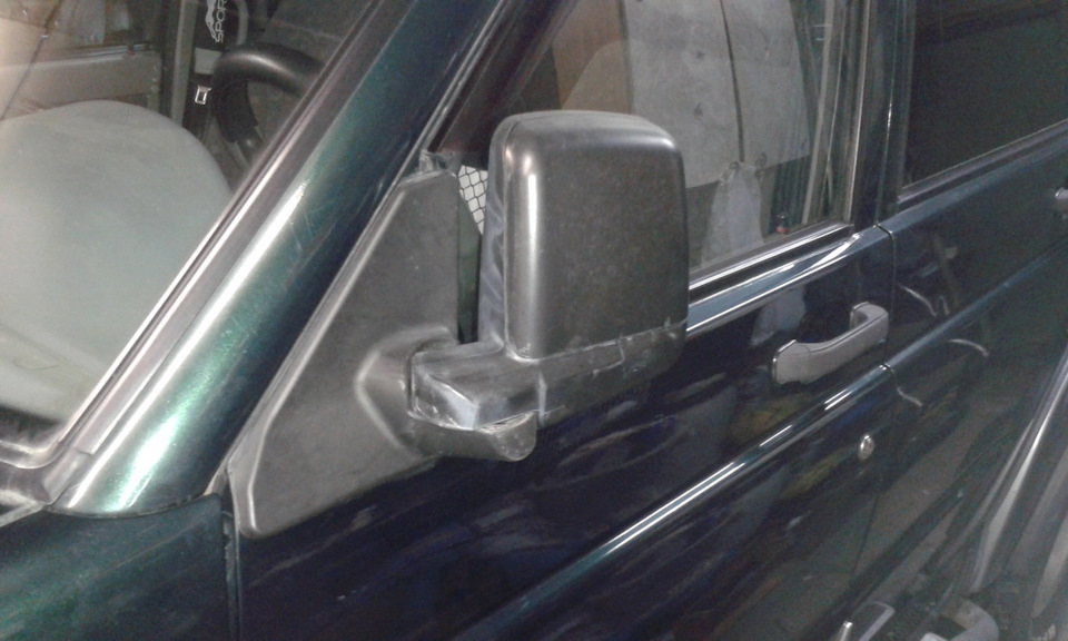

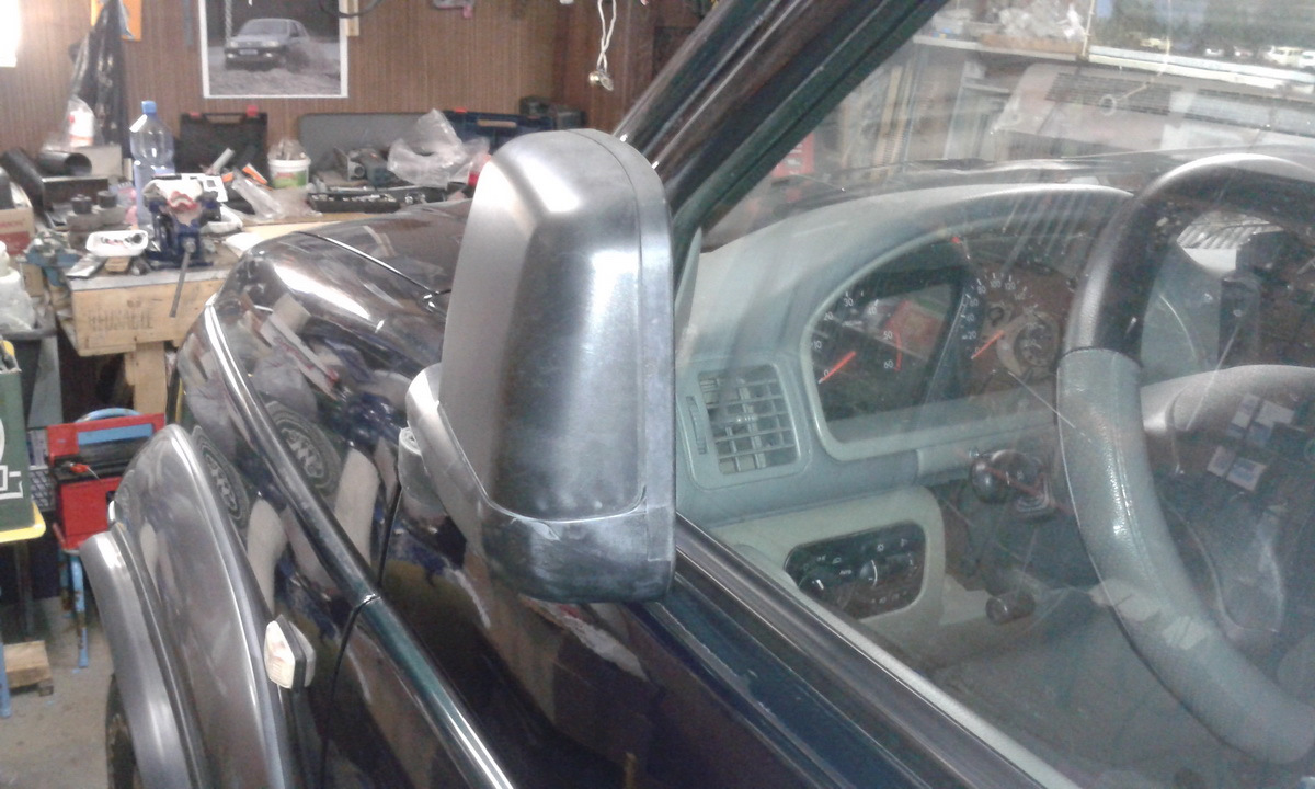

Года два назад прикрутил зеркала от пикапа, взамен штатных, www.drive2.ru/l/5709303/, все нормально с ними, только тряслись раньше немного, и пластмасска корпуса пошла белесыми пятнами… А тут попросили сфоткать их в сложенном виде, вот и сходил в гараж, устроил им фотосессию! Комментариев не будет, чисто фото…))
Назад:
Вперед:

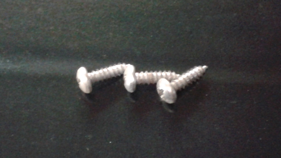

Откручиваем снизу три самореза:
и располовиниваем зеркало:

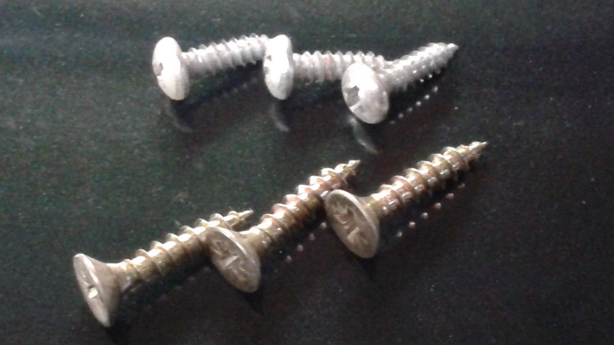

откручиваем еще три самореза:
и отсоединяем от верхней части поворотный механизьм:

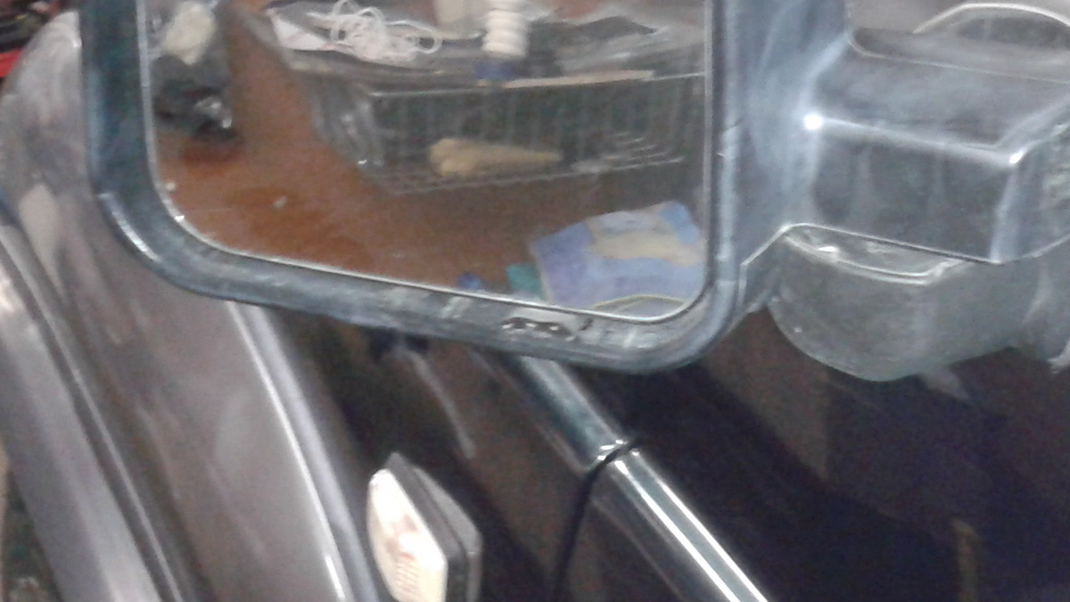

я в свое время просто засунул плотненько кусочек плотной резины между двумя частями:
и еще один кусочек резинового шланчика между зеркальным элементом и корпусом))

Каждый раз, как туды в зеркала залезаешь — крепление на саморезах разбалтываешь, тогда надо и саморез потолще слегка, ну и чтоб пластик не треснул бы!

А как тряску устранили? Тоже такая болезнь.
Если приглядеться на последнем фото, внизу между зеркалом и корпусом видно кусочек разрезанного пополам кусочка резинового шланга… не стопроцентное лечение конечно, но помогает немного))
