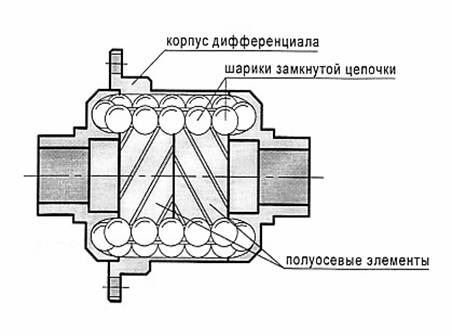

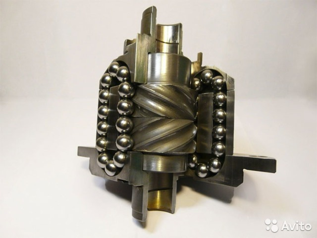

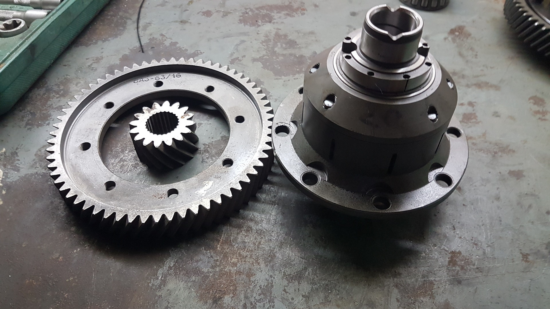

Добрый вечер, только что вернулся из гаража где закончил установку в коробку самоблока.О покупке и установке самоблокирующегося дифиринциала задумывался давно, удобная штука, особенно по нашим снверным дорогам, то снега по самый не балуй, то грязи по то же место. Изучив инфу и кто что ставит выяснил что распространеный самый диф типа КВАЙФ, очень популярны Валрейсинг. От дисковых отеазался сразу, винтовые понравились, но разочаровало то, что уходит преднотяг и его надо будет выстовлять и регулировать шайбами, а это лезть в коробку, в моем случае сдергивать еще и подрамник.(О подрамнике отпишусь позже когда сделаю фото и буду менять коробку. Выбор пал на дифиринциалы Нестерова и Красикова. У них другой принцип и механизи запирания блокировки. Кто из них лучше фиг его знает они почти одинаковые но вроде у ДАН в отличии от ДАК проточки полукруглые и зазор между шариками за счет этих каналов минимален.
Был приобретен собственно сам диф. заодно была заказана Главная пара 3.9 под 10 коробку. 4.1 чего то не захотелось, да и спортивные ряды пока мне не нужны.

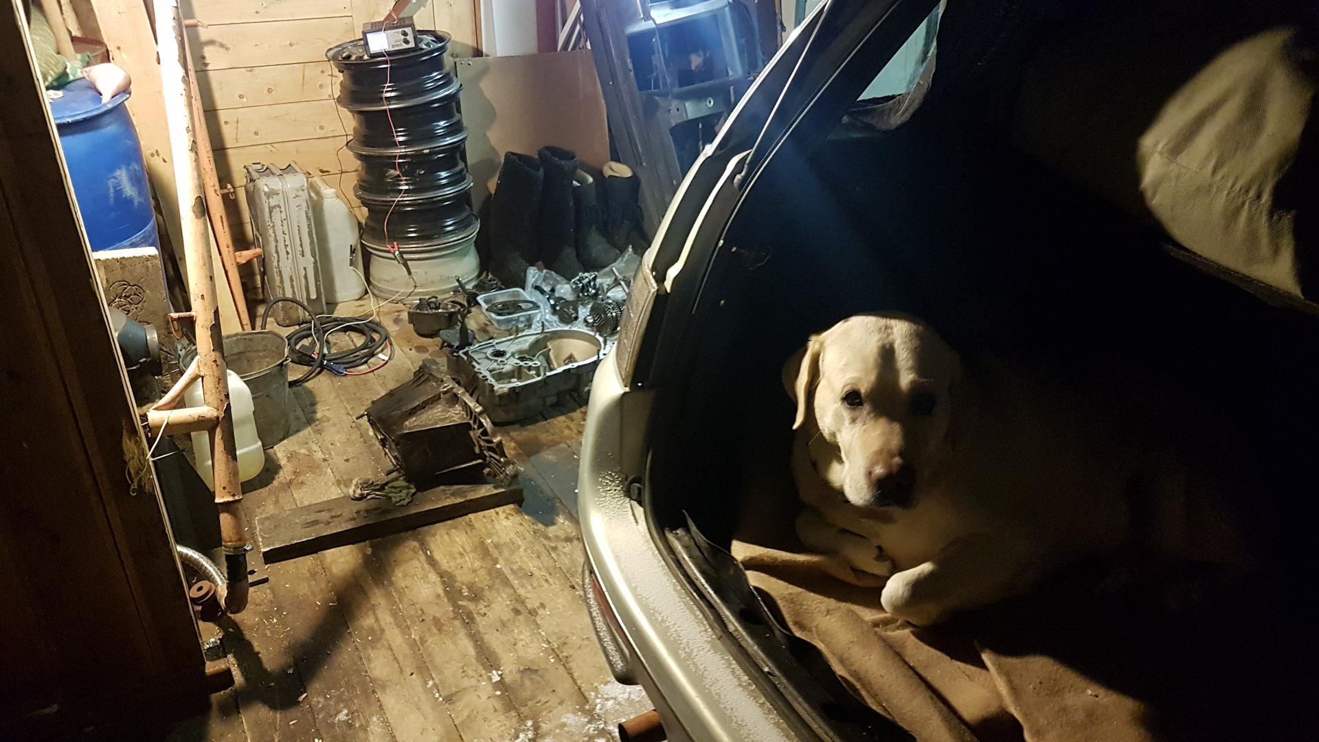

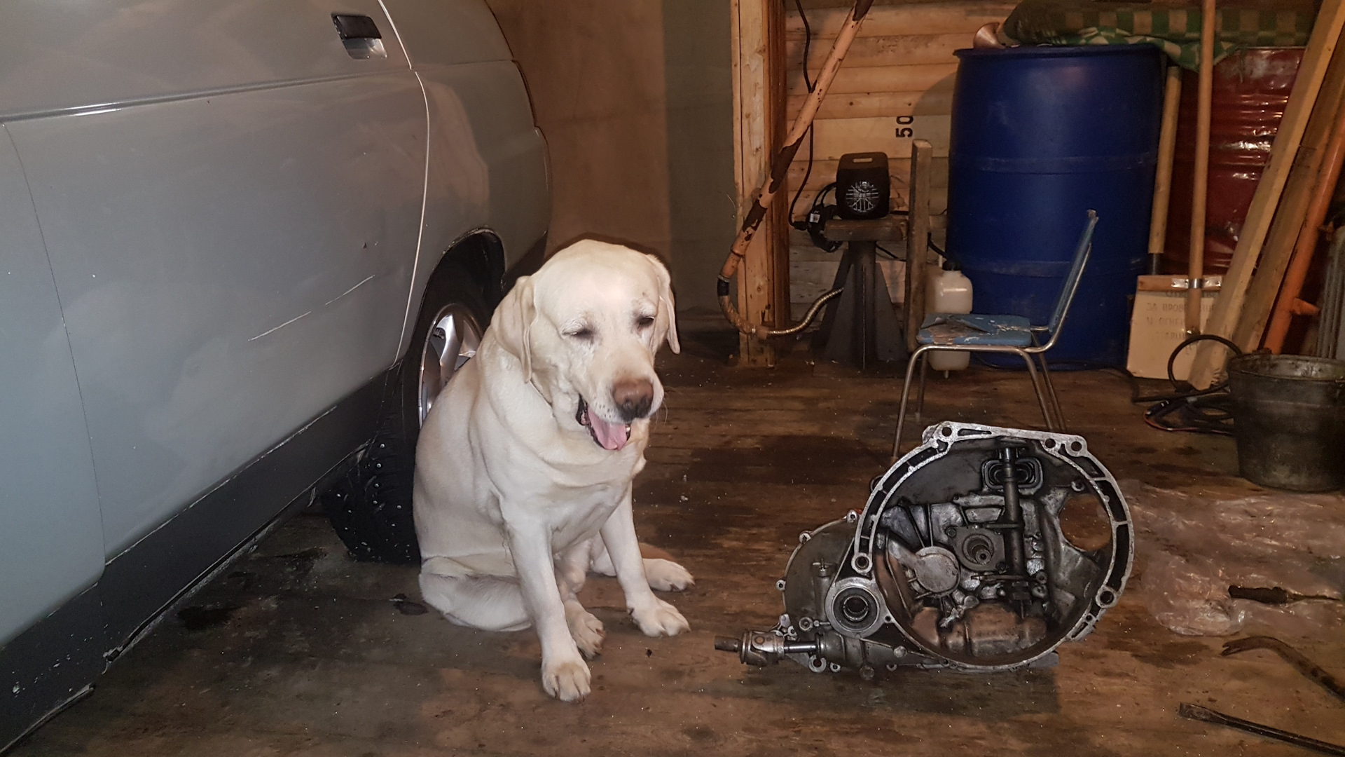

Главную пару ждал с мая по август, не знаю что у них там не сросталось но больше с магазином ZQ- reising я связываться не хочу. Ждал новогодних праздников что бы заняться устоновкой. Была надыбана коробка передачь, сначала хотел все это в свою запихнуть а тут по дешевке забрал, говорили что недавно хорошо ее перебрали, ладно при разборке увидим что к чему, будет моя на запас а запас как грится- попу не имеет! Подпортила настроение только погода с 3 числа пошли морозы от 35 и выше, Планарчик справился правда температура в гараже выше 10.грд не поднималась.

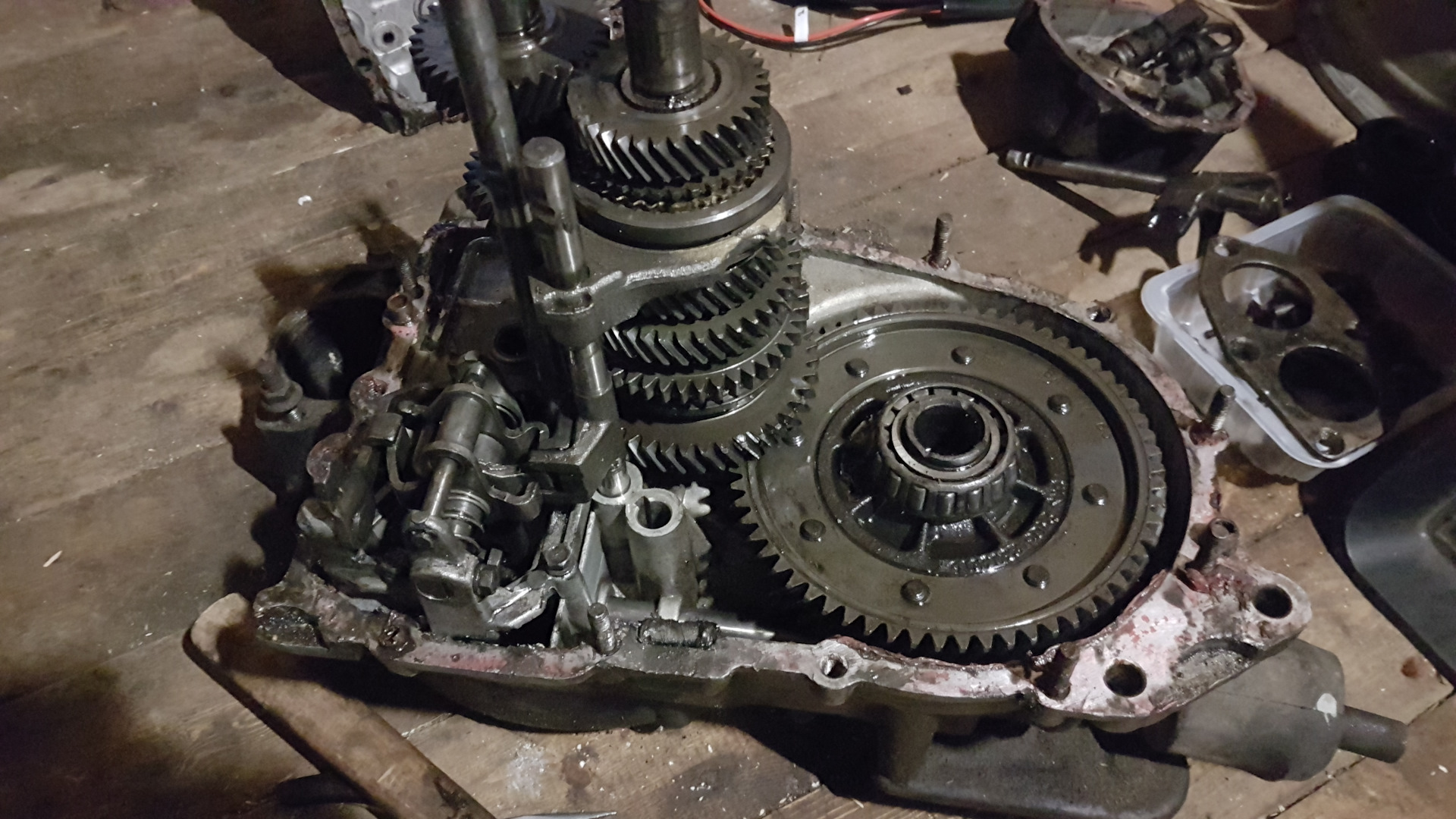

Коробку сам разбирал и собирал первый раз, особо сложного ничего не было, главное не торопиться ну и инет в помощь и хороший помощник.
Внутренности у коробки оказались довольно в неплохом состоянии, видно что менялись подшипники и сальники.Поставим увидим.
Не спеша потихоньку все было перебрано и собрана коробка.
Теперь буду ждать когда у друга освободится яма и наступят выходные, не терпится опробовать.

ДАН — младший брат ДАКа, начинался как второе производство ДАКа в Тольятти. Потом ДАНовцы разошлись с ДАКовцами. Бизнес…
