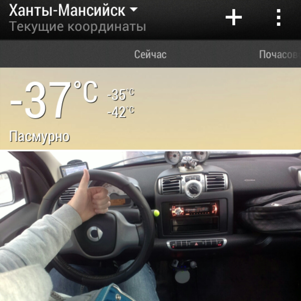

А вот обратный путь — это прямо испытание настоящее… пока ждали тепловоз — солнце село, а когда я уже стартовал на обратный маршрут — вовсе похолодало, резко… Проехав первые 40 км увидел на панели Хомяка -40С и по ощущениям понимал, что за бортом становится все холоднее и холоднее, по мере приближения к финишу, а ехать еще две сотни… в темноте… по тайге…
В общем вырубил музыку, чтобы не мешала… "попогрейку" на максимум… правая рука стала климат-контролем, попеременно увеличивая поток теплого воздуха то на боковые стекла, то на лобовуху… А в голове какое-то мирное спокойствие и уверенность в Хомяке, мол полтийник пережили, а тут всего-то сорок с небольшим…

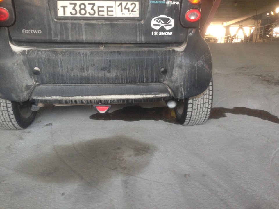

Эт да!у меня вон неделю простоял, пошёл на стоянку прогревать а там вон какая картина!(
от те на… фильтр недотянули?
Да не!это антифриз!надо искать откуда пошёл!
не буду даже предполагать, что именно могло "давануть"… скорейшего выздоровления!
