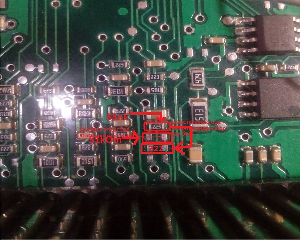

Для того что бы январь 7.2 нормально работал с ДАД от GM необходимо доработать канал АЦП на 55 пине ЭБУ . Есть и другой вариант поставить ДАД от газели при этом ничего дорабатывать не надо, но нафиг он нужен если у нас уже есть один проверенный временем самый что ни наесть заводской датчик GM .
Тем более что вместо ДАД от газели можно купить вот такое чудо техники .
Поэтому вооружившись картинкой украденной у mityass резистором 51кОм и кондером на 33nF переделываем свой комп .
Вот так получилось у меня
Собственно все … теперь можно смело втыкать на 55 пин ДАД GM все будет работать как надо .

Кондер надо в паять 33nf и 51 кОм резистор, те дополнительно в блоке появляются 2 элемента .
2й резистор меняет место .
Тарировку какую втыкал на дад ? Наклон смещение.
У меня 19.5040 наклон …0.3467 смещение
10…120 кпа видит … подбирал по приборам.

в общем сделал как все написано все впаял и не работает ДАД на 55 пине, дад GM 466, фото завтра уже выложу!

Плохо видно на фото, что нужно сделать. Можно подробней, что куда паять.
Дополнительно понадобится 1 кондер и 1 резистор 33nF и 51kOm соответственно .
