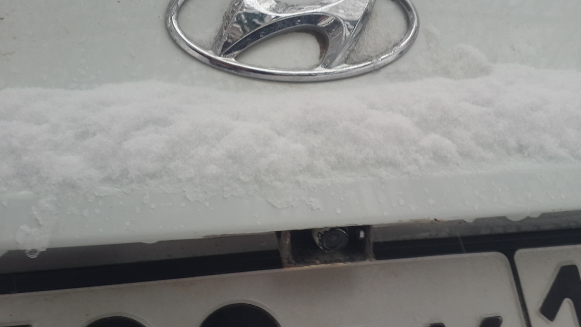

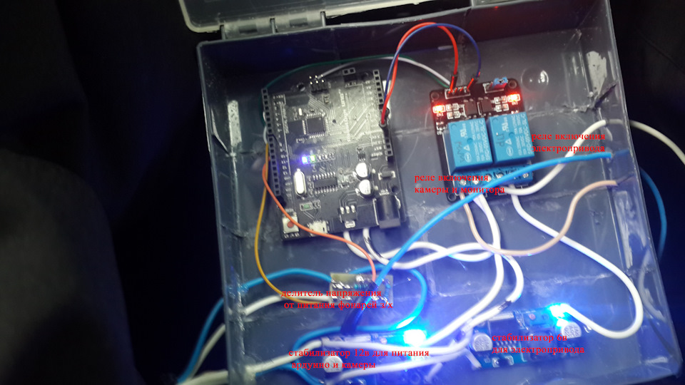

Надоело после каждой поездки протирать камеру заднего вида от грязи. Поискав на драйве кто как решает эту проблему, загорелся идеей сделать электропривод для камеры. За основу была взята идея VerterS (www.drive2.ru/r/subaru/1054230/ ) изготовить привод из текстолита. Сказано — сделано. Сняв с помощью обычного пластилина мерки внутреннего пространства накладки приступил к изготовлению конструкции.
После того как снял накладку и стал примерять выяснилось, что конструкция слишком громоздкая, пришлось импровизировать. Дорабатывал практически все на коленках, но все получилось и встало на место. И меня была старая камера заднего вида, которая проработала 1 год и приказала долго жить. В ней меня устраивало все, в особенности угол обзора. От нее остался корпус и линза. Разобрал свою нынешнюю камеру, так как она сделана в большем корпусе (22 мм против 18 мм) и переставил все потроха в старую, результат отличный. Немного укоротил корпус камеры на 5 мм и залил герметиком. (защита не ip68 как обещают, но ip44 есть, а больше и не надо). С провода который питает камеру снял внешнюю изоляцию, так как он очень жесткий на изгиб, а пространства за накладкой и так впритык. С Китая были заказал привод,

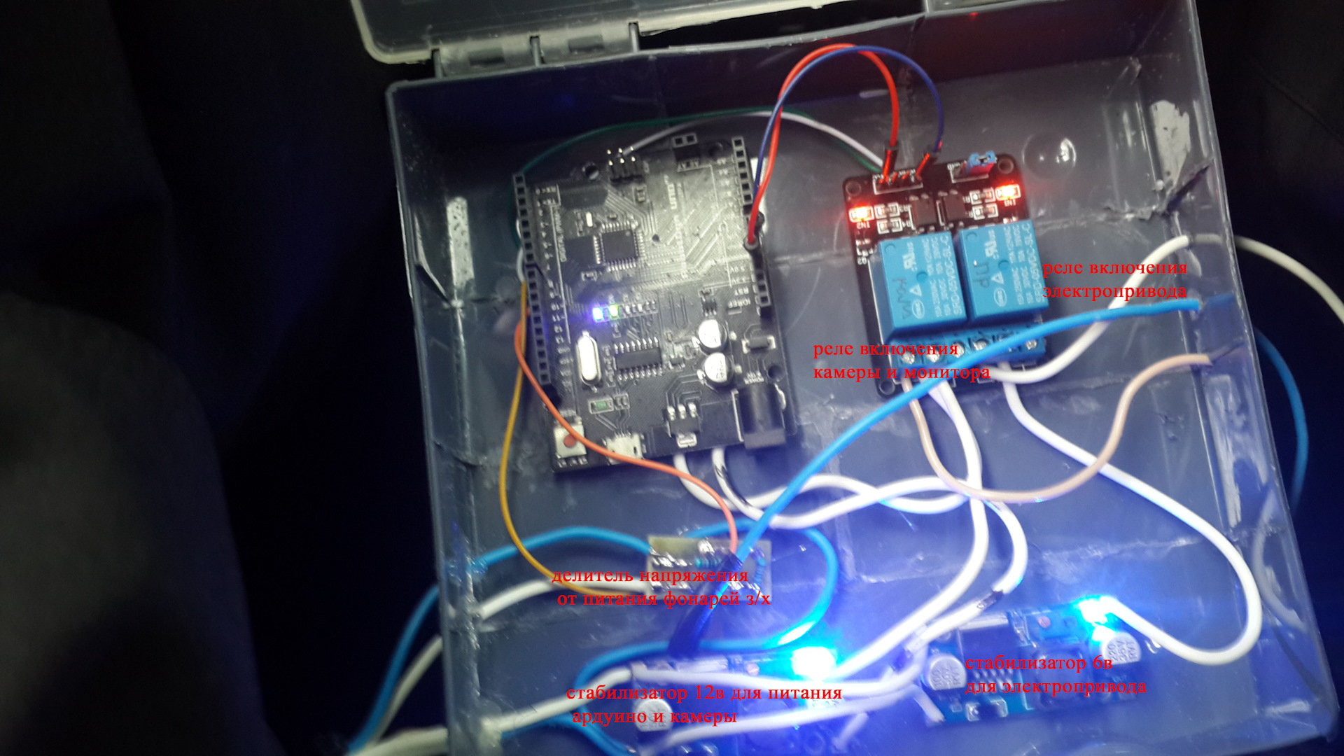

стабилизаторы,
релюшки
и ардуинка.
В Ашане купил корпус за 60р. где это все будет стоять. Написал маленький скетч проложил доп. проводку, делитель напряжения (подача сигнала от фонарей з/х на ардуино (один из 2-х зеленых проводов в пороге двери)) и установил накладку на место. Питание пока взял с плафона освещения. В итоге получилось вот так
Добавил видео работы.
P.S. На вопросы стоило ли это делать, каждый решает сам. Я подумал, что стоит. Можно и просто выходить и протирать каждый раз или вообще не пользоваться камерой. Каждому свое.
P.P.S. Езжу уже 2 недели, пока все работает, отказов не было, камера чистая, доволен как слон.

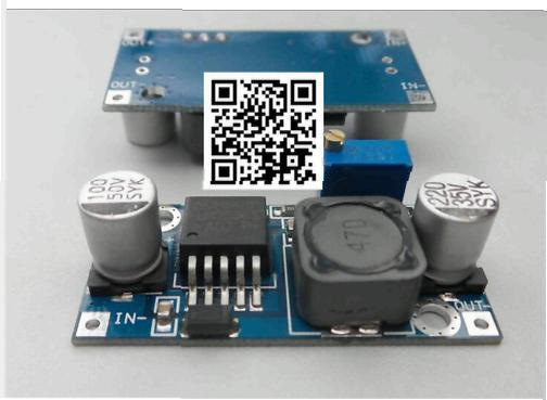

А зачем два стаба вместо одного?
Один для камеры и ардуино на 12В. Другой для servo 6В

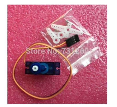

Добрый вечер. А можно артикулы всего что нужно заказать. Это как я понял на алишке все покупается?
Привод SG90 ali.onl/1efr -1 шт.
Стабилизаторы ali.onl/1eft -2 шт.

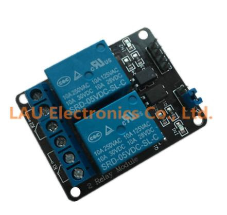

Реле двухканальное ali.onl/1efu -1 шт.

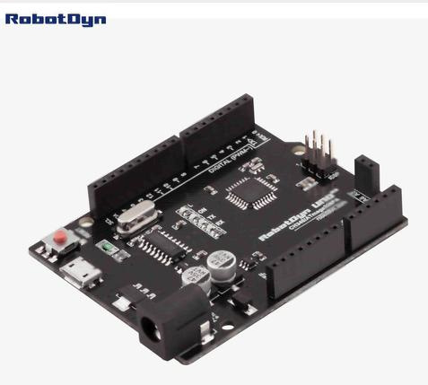

Ардуино. ali.onl/1efw-1шт.
Похоже я без мозгов и смог найти только первую позицию, а с остальным напряг. Можно прямые ссылки? Спасибо
Стабилизаторы ru.aliexpress.com/af/lm25…01107&isViewCP=y&jump=afs
Igor22380
Реле двухканальное aliexpress.ru/af/2-%25D0%…tive_id=SB_20191225081136
Igor22380
Ардуино aliexpress.ru/af/UNO-R3.h…tive_id=SB_20191225081234

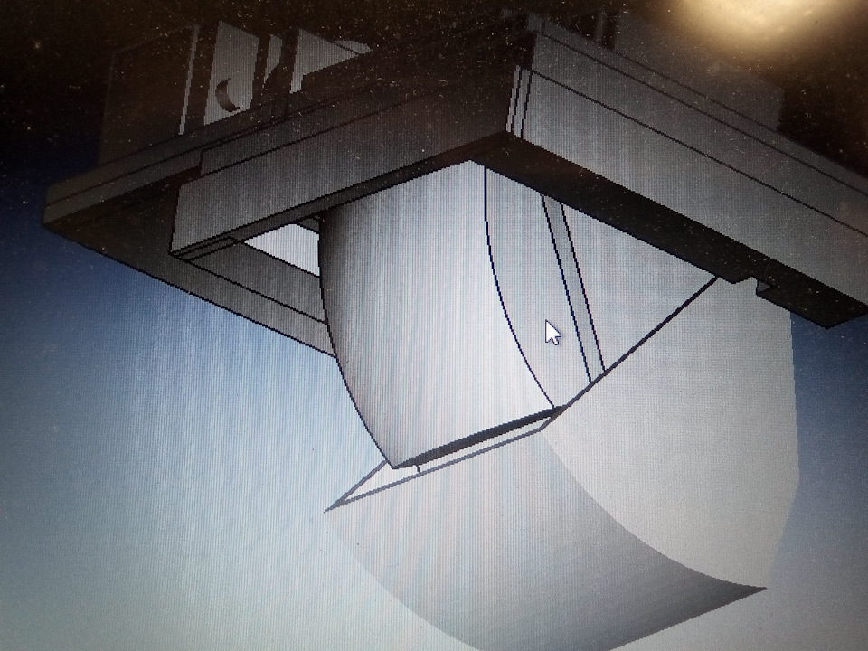

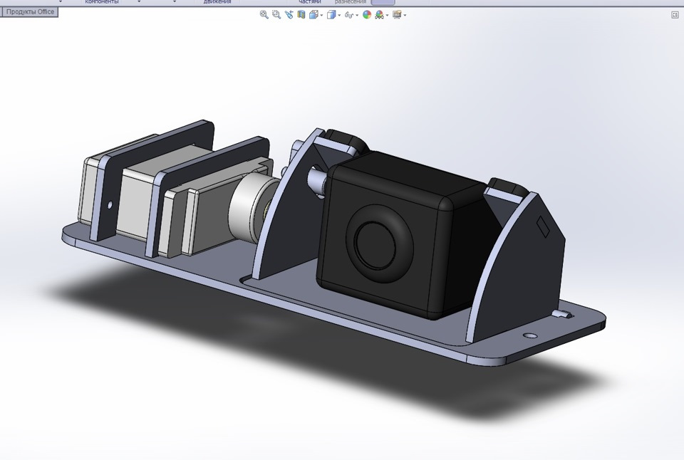

Принцип такой. Так как задвинуть всю камеру(штатную) внутрь без модификации ее корпуса не представляется возможным, вместо штатного крепления камеры был изготовлен крепеж с подвижной шторкой, которая закрывает камеру. Открывается шторка сервоприводом, который управляется микроконтроллером. На микроконтроллер подается сигнал от лампочки заднего хода (через делитель напряжения т.к. микроконтроллер работает от 5 в). Для питания микроконтроллера и сервопривода используется преобразователь напряжения с 12-14 до 5 в.
А сервопривод куда спрятал не понятно на видео короткий ролик
Сервопривод, как и у автора темы размещен внутри накладки(ручки) для открытия багажника. Разница в том, что в авторском варианте серва выдвигает всю камеру, а у меня — шторку.
Все понял, на счёт серво но как работает шторка, ее шток толкает я так понял?
Все верно, шторку толкает шток в виде плоского сектора, вот видео
Ясно, понятно, тяга из чего сделана?
Вся конструкция из пластика, качель сервы соединена с тягой шторки куском скрепки или гвоздя(уже не помню).

Новая версия. От шторки отказался т.к. удалось впихнуть камеру внутрь
А из чего сделан крепеж для камеры? На 3д принтере?
Пока была возможность, распечатал товарищу на 3D для нештатной камеры. Потом принтер накрылся и себе(для штатной камеры) я все спаял из двухстороннего фольгированного гетинакса(стеклопластика) толщиной 1.5 мм. Вот ссылка на небольшой отчет www.drive2.ru/l/514601954320581772/
А остался макет для 3д принтера?
Макет есть, заточен под Мазду СХ-5 с китайской камерой. Но там пришлось малость кузов засверлить т.к. крепеж камеры упирался в железо в закрытом положении. Этого можно было бы избежать, если крышку люка камеры расположить снаружи ручки двери багажника. Но экспериментировать было уже поздно, принтер сломался. Пишите адрес электронки, попробую закинуть макет в личку.

Релюшку ставил для безопасности, чтобы серва не находилась все время под напряжением. А так можно конечно упростить. Помех не заметил. Поменял вал шторки на нержавейку (был сделан из обычного гвоздя 1 мм, сгнил за полгода) Питание переделал от зажигания, чтобы не садить аккумулятор (мало вероятно, но все же) и для безопасности. За десять месяцев в принципе нареканий нет, работает исправно. Иногда подвисает Ардуино и камера не срабатывает, лечится перезагрузкой или выключением и включением зажигания. (за все время раз 10-15 от силы) После мойки керхером иногда на камеру попадают капли, но это плохое уплотнение шторки у меня.(делал из уплотнителя для окон). А так доволен как слон. Очень выручает в плохую погоду.

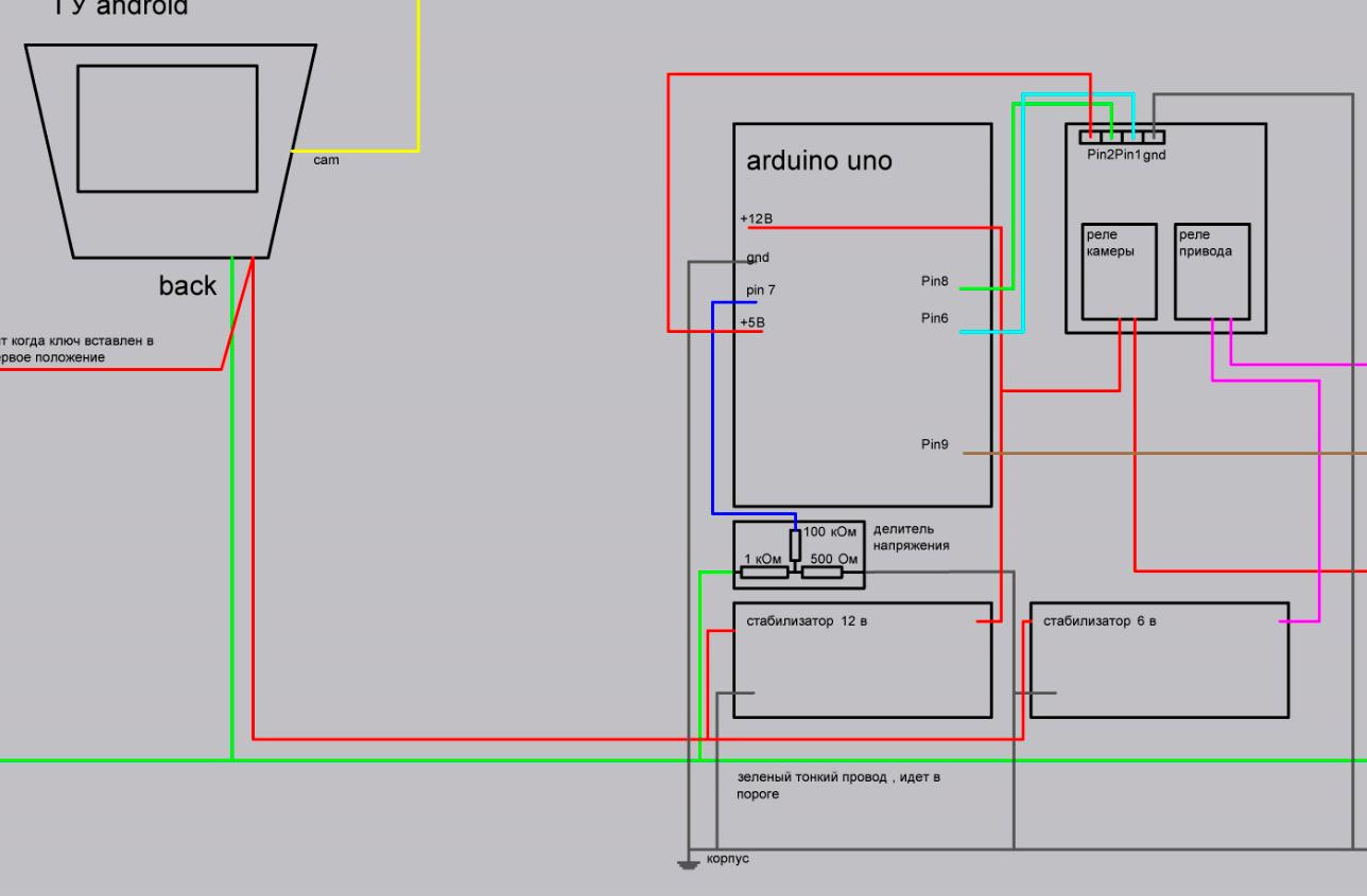

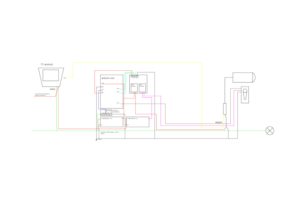

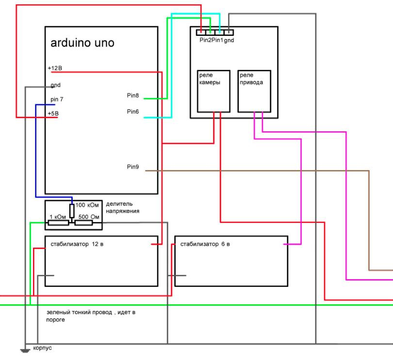

не совсем видна схема подключения…жёлтый от серво я подключил на 9 пин ардуино, а + и GND не понимаю куда …

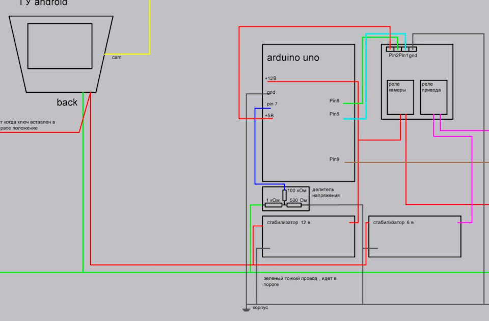

Алексей, если не трудно брось эту схему или в личку, или в ином качестве, а то при увелечении ни чего не понятно, какое сопротивление, и какие пины.спасибо))
Сопротивления у делителя могут быть другими. Нужно чтобы на выходе делителя было не более 5В и не менее 3В Сопротивления подбирать в зависимости от напряжение сети при заведенном двигателе и при выключенном.Ссылка на программу расчета cxem.net/calc/divider_calc.php. Но лучше проверить потом на практике.
Aleksei-001
Алексей, подскажи пожалуйста, если еще помнишь. Красный от ГУ это просто питание, постоянный плюс идет?
Да. Где питание от зажигания появляется.
Понял, спасибо)) по твоей схеме но на Нано хочу попробовать собрать систему)))
lambo76
Через реле на стабилизатор 6В если ты про привод.

и зачем стабилизаторы?
12В — для камеры и UNO для подстраховки от бросков бортовой сети. 6В для привода. Больше он не выдерживает.

int posClose = 0;
int posOpen = 80;
void setup() {
pinMode(switchPin, INPUT); //определяем порт switchPin как входящий
pinMode(relayPin1, OUTPUT); //определяем порт relayPin как исходящий
pinMode(relayPin2, OUTPUT); //определяем порт relayPin как исходящий
CamServo.attach(servoPin); //определяем порт servoPin как управляющий сервоприводом
void loop() {
if (digitalRead(switchPin) == HIGH) //если на порт switchPin подается напряжение — логическая 1 через делитель напряжения
digitalWrite(relayPin1, LOW); //подаем сигнал на порт relayPin реле привода
digitalWrite(relayPin2, LOW); //подаем сигнал на порт relayPin реле камеры
CamServo.write(posOpen); // Говорим серво повернуться в позицию open градусов
else //иначе
digitalWrite(relayPin2, HIGH); //отключаем реле камеры
CamServo.write(posClose); //говорим серво повернуться в позицию Close градусов
delay(2000); //устанавливаем задержку в милисекундах
digitalWrite(relayPin1, HIGH); //отключаем реле привода
А зачем реле необходимо?
Отключение и включение привода и камеры

С какой стороны зеленые провода?
Со стороны водителя, в пороге. Чисто зеленый, тонкий.
Спасибо))

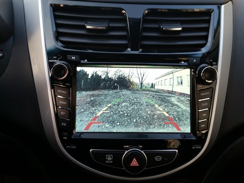

И как долго срабатывает? После включение задней через сколько приходит изображение на экран? Надеюсь покурить не успеваешь? 😂 шучу.
2-3 сек. Из них 1 сек в скетче задержка, которую скорее всего уберу.
Ну не плохо, я думал дольше все это.
Сам привод срабатывает практически мгновенно. Задержка идет по вводу с сигнала з/х. Пока не думал как можно убрать, но думаю можно. Я не очень просто разбираюсь в программировании.
а зачем вообще задержка на сигнал камеры? сигнал камеры вообще не трогать( все штатно) и просто видеть как она выезжает
Учту. Ну, хотел сделать, чтобы включалась когда уже стоит на месте. Но для быстроты срабатывание скорее всего переделаю на одновременное срабатывание, пока монитор включиться как раз она уже будет на месте.
Зашибись а ссылочку на привод можно?)))
ru.aliexpress.com/item/1P…=2114.13010708.0.0.B2lUAu
спасибо
