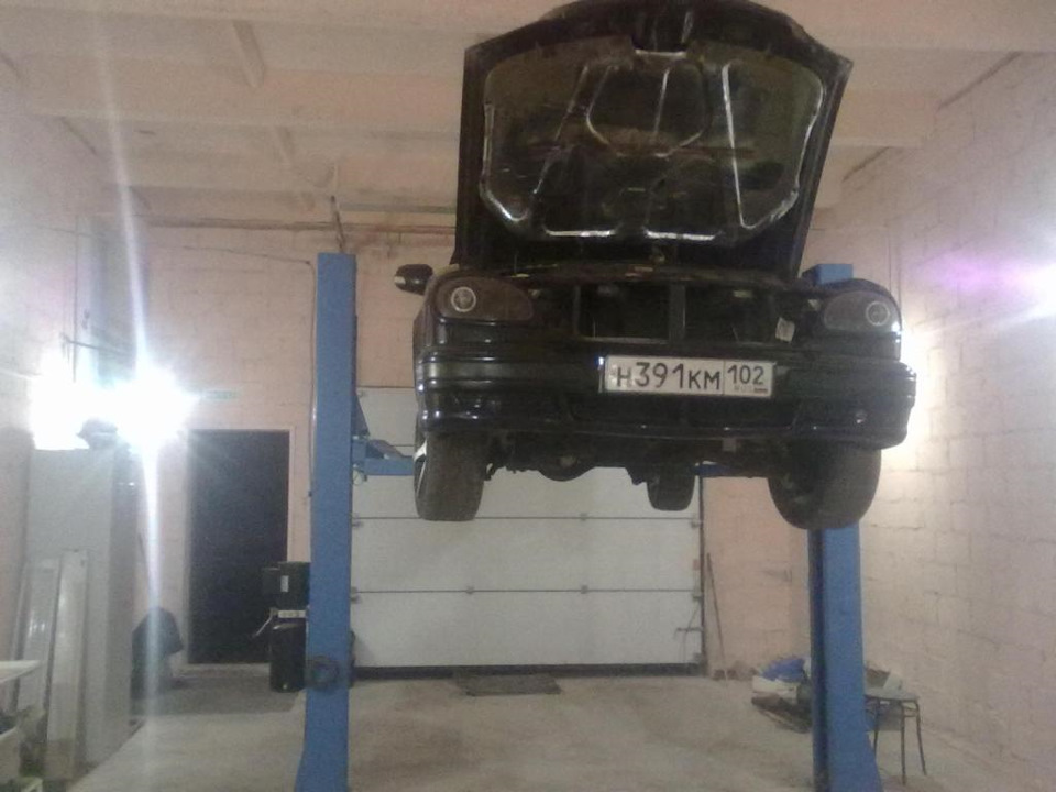

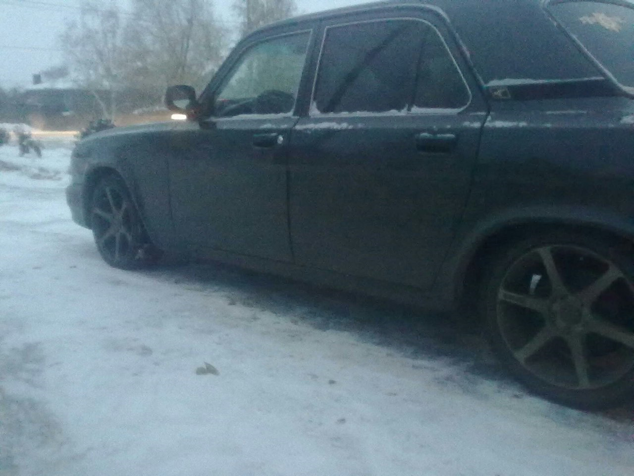

всем привет! с Наступившим и с Рождеством вас! прошло много времени как я тут появлялся, совсем закинул че то бж! если чесно было лень заходить че-то писать и выкладывать! Да и с машиной больно не чего не происходило! так тока всякая мелочь не да ладно! что было проделано с последнего моего бж:
1-провели ревизию кардана! начал подклинивать поменял крестовины и заодно подвесной подшибник!
2-вырезали напрочь катализатор! он прогорел, вместо него гофра теперь.
3- все-таки решился на небольшое занижение в круг авто! это было сделано еще в начале осени а пишку тока сейчас! в обшем сзади перебрали рессоры и нижний лист + еще один такой поставили к верх ногами сверху рессор и стянули ! с переди попрощался с парочку витками!
4-на свое законное место вернулися рейсталлинговые фонари, тока теперь я их залил в класный лак!
5- так же перебрали перед:
а- заменены шаровые
б-заменены рулевые наконечники
в-маятниковый рычаг
с сьездил на развал!
в данный момент машина стоит в гараже и не эксплуатируется! так сказать на зимовку спряталась!
