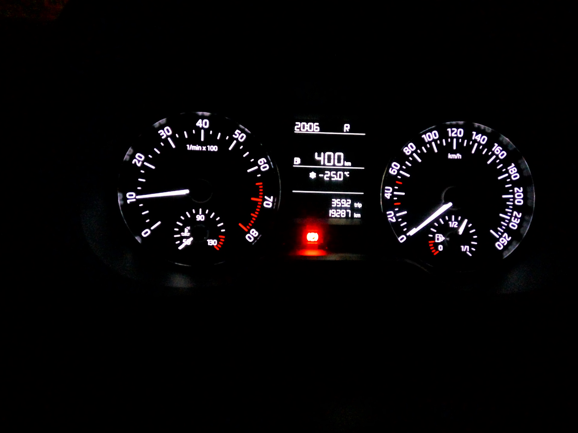

Как и обещал, проверил накопившиеся моторные масла.Мобил 3000 5-40;Кастрол эдж 0-30; и Несте лонглайф 5-30.Первым взял мобил при -24 и начал вылевать в пробку.Думал что потеряет текучесть, но чтоб оно начало вытекать слоями, был в шоке.Следующий кастрол, вытекал но не впечатлил.Залитый Несте наоборот был лучше всех, в том числе и на прозрачность.Пришел с утра температура -30 опустилась, мобил почти замёрзла и не тек…кастрол получше, вроде стекал, но ожидал лучшего.Но Несте снова осталось в лидерах.Фото не делал, только приборной панели вечером.Если кому нужно, сделаю в подтверждение. Для себя я вывод уже сделал.Того и вам желаю, как оказывается под брендом может скрываться отвратное качество!

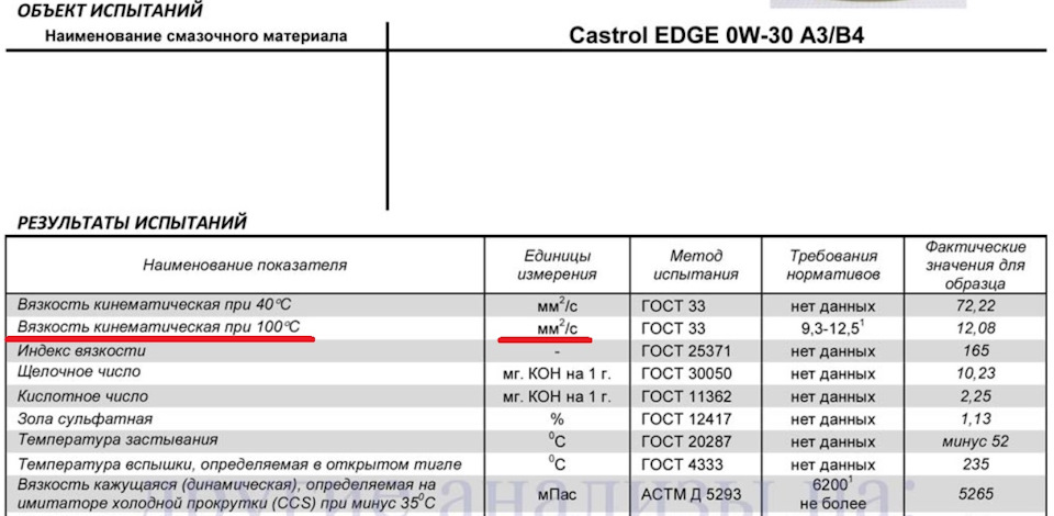

Если взять масла одного допуска(502) — Castrol Edge 0w30 у этого масла кинематическая вязкость при 100 С — 12,08 мм2/c. У Castrol Edge 5w40 она будет — 13,03.
hths — у этих масел также будет разный но в пределах одного (502) допуска.
У менее вязкого масла(Edge 0w30) масляная пленка тоньше. Двигатель на этом масле работает шумней нежели на Edge 5w40, что не раз уже было подмечено и на собственном опыте тоже.
Если масло хорошо течет в -30 о чем пишет ТС это еще не показатель отличного масла.

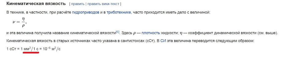

Кинематическая вязкость измеряется в сантистоксах)) У вас там маслокаша))
Успехов с ней разобраться!))
Профессор, а что на это скажите))
oil-club:
wikipedia:
Не знал, что это одно и тоже и внимания не обращал, если честно!
Везде чаще пишут в сСт
Пардоньте
