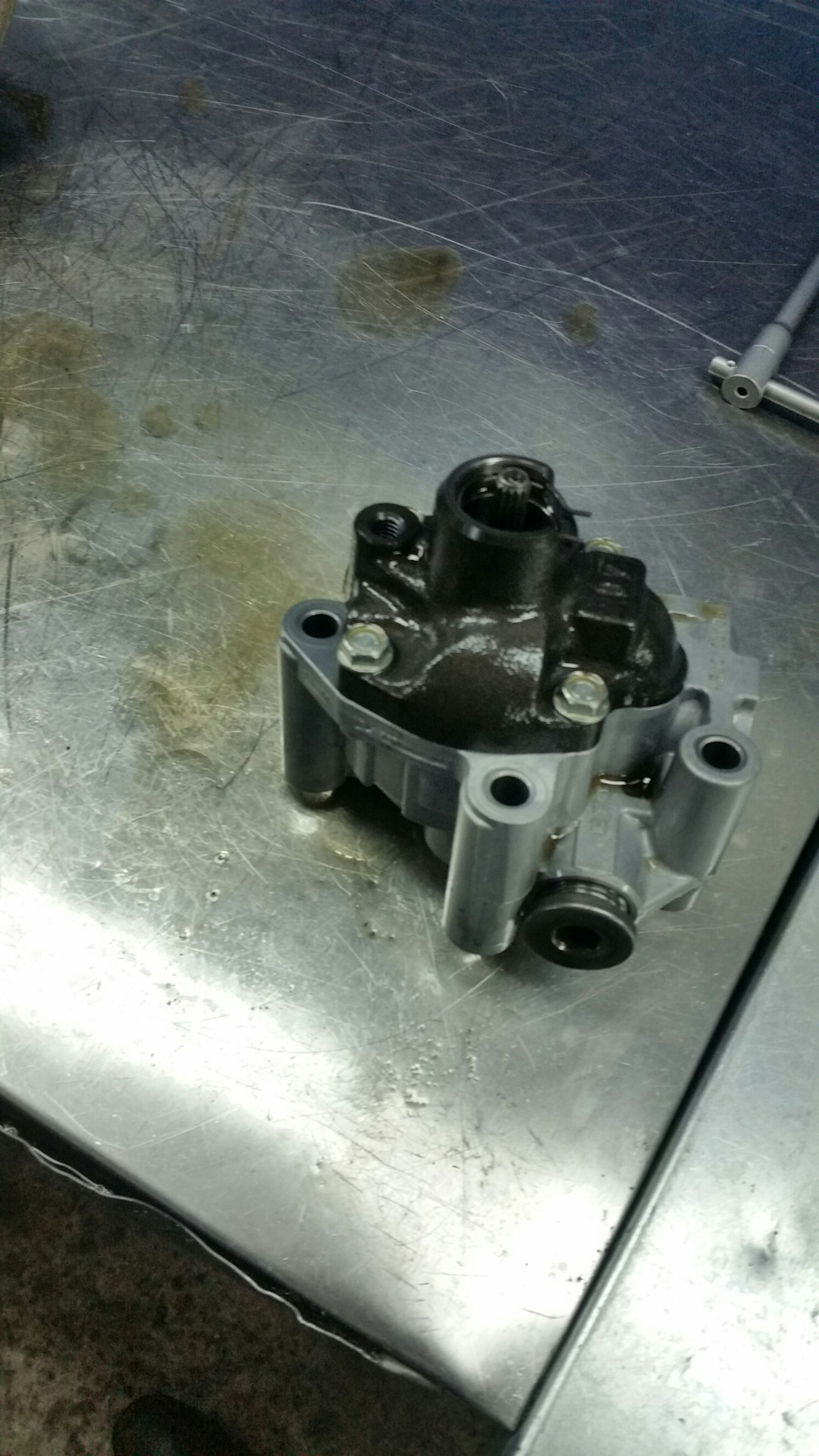

6 января отогнал машину на ремонт, сегодня разобрали:
1. Задиры на клапане насоса;
2. Износ ремня (от проскальзывания);
3. Сломался один конус (внутри где шарики), на нем образовались небольшие задиры.
Решено:
Перебрать гидротрансформатор, заменить насос, конуса, ремень, фрикционы.

2. На фото, что вы выложили выше, не видны повреждения конусов. Если речь идёт о "вале" конуса, на котором есть длинные продольные "канавки" и которые как раз повреждаются шариками, то как правило повреждается всего один(!) конус из двух. Соответственно и меняется именно один конус (ведущий), а не сразу два. Почему у вас заменили два конуса — не совсем понятно.
Если же речь идёт о царапинах (задирах) на поверхностях конусов (на фото у вас как раз это видно), то их можно отшлифовать и конуса будут как новые (с идеальной зеркальной поверхностью). Во всяком случае так делают и это сильно экономит деньги.
3. Не совсем понятно, зачем вам заменили насос вариатора на новый, если всего лишь "износ редукционного клапана"? Клапан да, надо менять (можно поставить усиленный, чугунный). Но зачем менять весь рабочий насос? Если посадочное место клапана в самом насосе разбито, то можно развальцевать ваш насос под ремонтный редукционный клапан большего(!) диаметра. Это в три раза дешевле, чем замена всего насоса в сборе. Возможно что в Тюмени просто это пока не делают (нет развальцовочного станка), но в Москве и Питере это давно распространенная практика, которая так же сильно экономит деньги.

2. По конусам сам хочу разобрать их и посмотреть. Сильных задиров нету.(а может так и должно быть). До шариков не добрался. Разбирать страшно.
3. Ремень изношен. Какой прставили — не знаю. Да и конуса не видел, хотя просил позвонить когда з/ч придут. Позвонили — когда все собрали.
Как мне объяснили — запчасти с новых оргигинальных вариаторов которые забраковали (мало верится).
Насос и конуса лежат в гараже.
