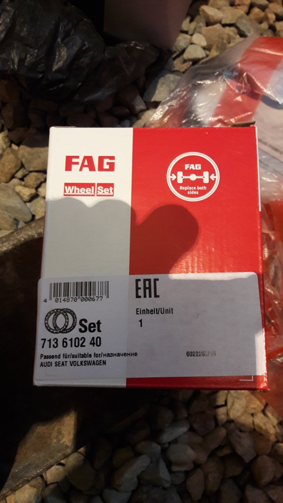

Появился на днях гул во время движения и доносился он сзади. Подшипник умер это было понятно, но какая сторона… Поехал в магазин за подшипником, возле магазина достал домкрат и давай искать виновника. Оказался правый. Заказал FAG 713 6102 40. Через три дня позвонили сказали заказ приехал.

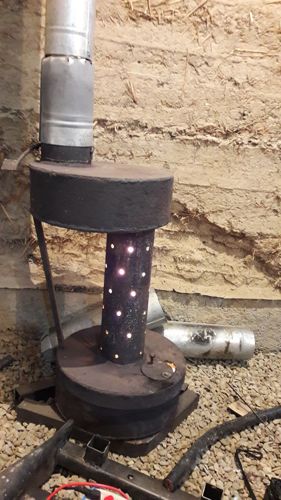

Выбрал свободный денек и в гараж. Растопил печку…

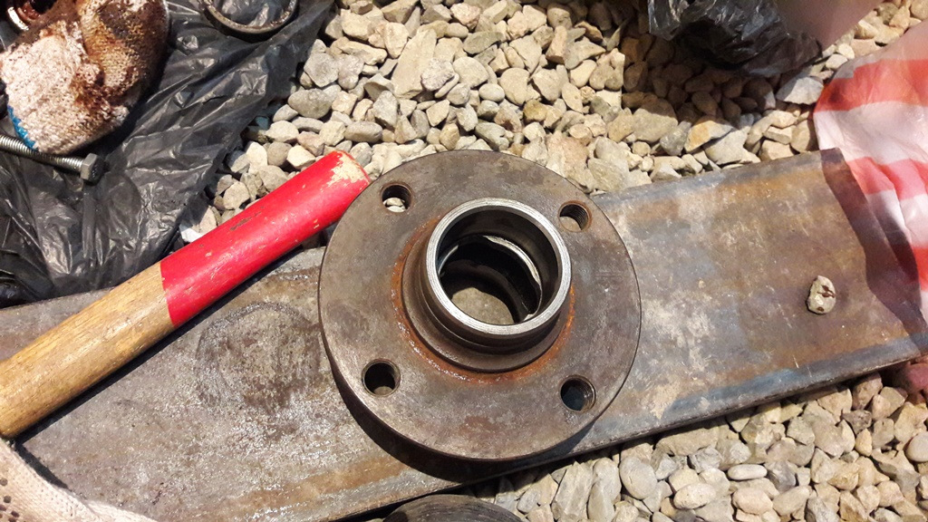

И давай разбирать, фото процесса нет, руки заняты да и там все элементарно.

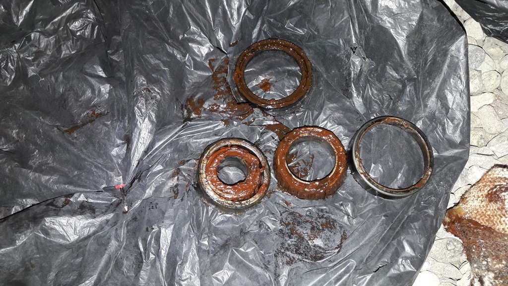

После того как все подшипники были извлечены, все отмывалось в солярке.
Новые подшипники аккуратно молотком через старые обоймы загоняем в свои места, я еще использовал маленький деревянный брусок. Новые обоймы запрессованы, подшипники смазываем смазкой из комплекта и ставим все на место. Да, про сальник не забываем. Сборка, в обратной последовательности разборке.

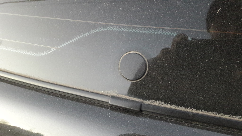

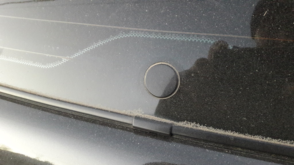

PS. Так же не спешно собрал себе заглушку в заднее стекло. Материал акрил черный. Дворник рабочий снял, лежит дома.
Комментарии 2
че дворник снял
я им редко пользуюсь
