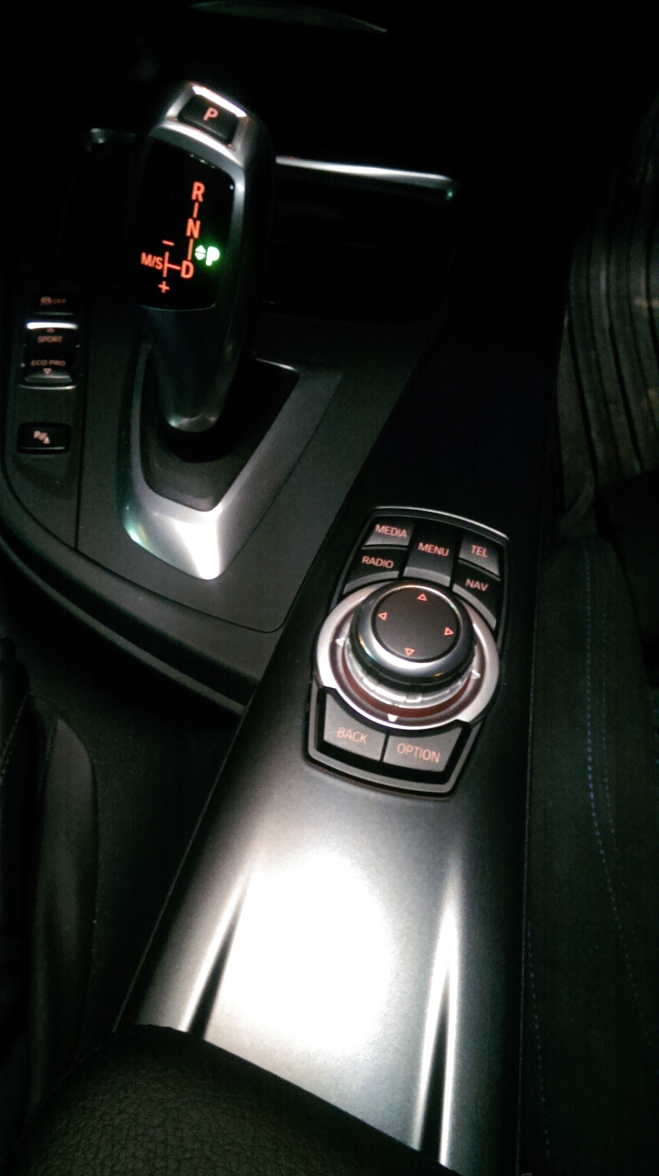

Привет, Друзья!
Давно хотел заменить громко щелкающий кнопками базовый джойстик на несколько более приятный от F10, да все как-то уходили из-под носа. То не было ни у кого, то местные отдавали даром и ни одного не оставалось.
Однако благодаря slim, который его очень качественно упаковал и отправил, джойстиком я таки-овладел.
Установка- 5 минут.
Для тех, кто еще не снимал накладку, где находится джойстик:
— Пластиковая лопаточка из набора автомобильного пионэра,
— Тряпочка (например, из комплекта пленки для экрана телефона), чтобы не поцарапать панели лопаточкой
— Нож или острый инструмент для разъединения контаков
— Ключ Торкс Т20
1) Панель нужно поддеть лопаточкой через тряпочку с одной из сторон ближе к подлокотнику (у меня лучше получается справа), просунуть пальцы и аккуратно отстегнуть полностью.
2) Отсоединить синий штекер джойстика
3) Открутить три торкса
4) Пользуясь случаем, обмотать провода Маделином, т.к. они имеют особенность иногда зудеть при контакте с пластиком
5) Собрать все в обратной последовательности

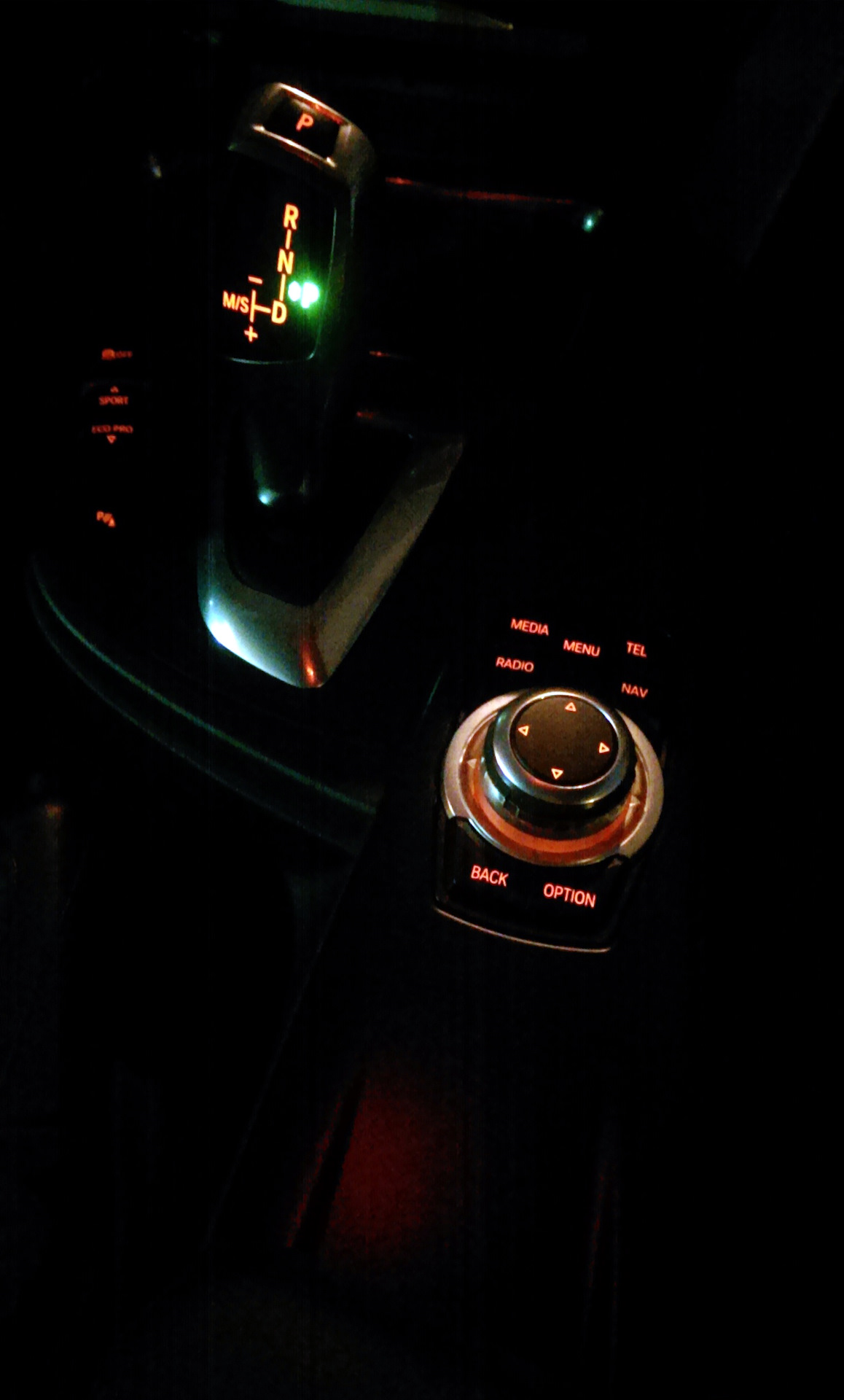

В итоге- Более симпатичная шайба с красивой подсветкой, ее ход чуть мягче, кнопки нажимаются приятнее- без звонких щелчков, а также есть отдельные кнопочки MEDIA и RADIO. При повторном нажатии RADIO происходит переключение между радио и CD.
Направления шайбы вперед и назад в EntryNAV не используются, но это не критично.
Еще раз благодарю Ленара slim за посылку под ёлочку!)

Прописывать не пришлось?
А то уже есть ощущение, что скоро даже замену резины шнурком придётся прописывать :)))
Нет, слава Богу)
Но я знал, что не нужно)
А так- да, уже и тормоза толком не прокачать без компа.
Кодирнуть все же надо блок, чтобы в него записались кодировочные данные

Сенкью- у стокового кнопки как будто упираются, если нажимать не строго вертикально. У этого- и нажимаются магче, и не щелкают.

Даа, смотрится этот джойстик хорошо))
Немножко винтажно, но мне нравится)
Плюс он чуть меньше в диаметре и выше- мне кажется, удобнее.
