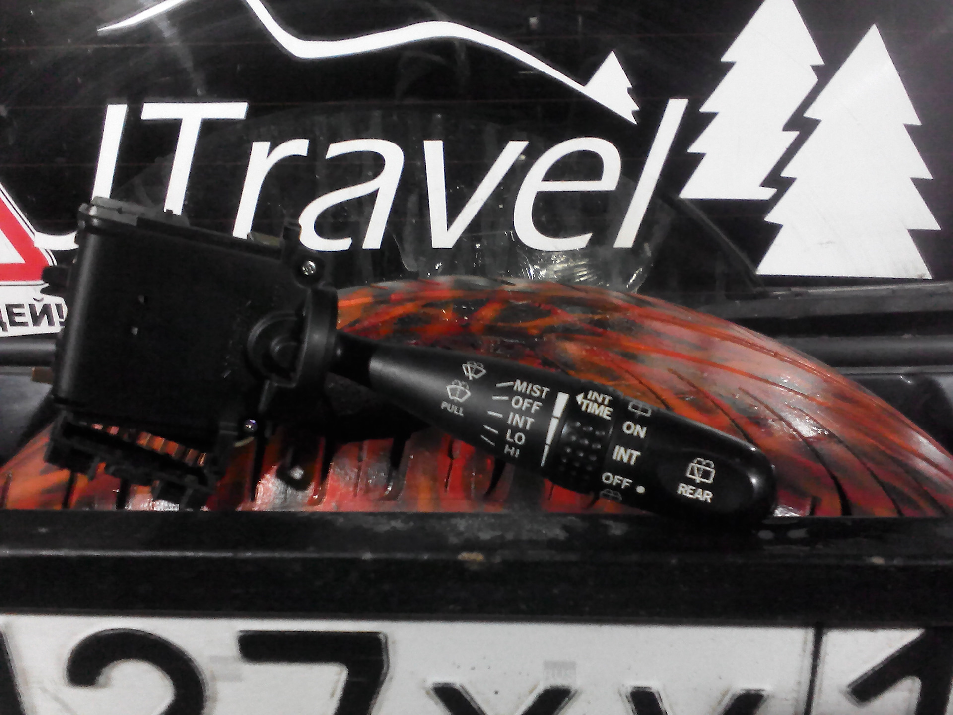

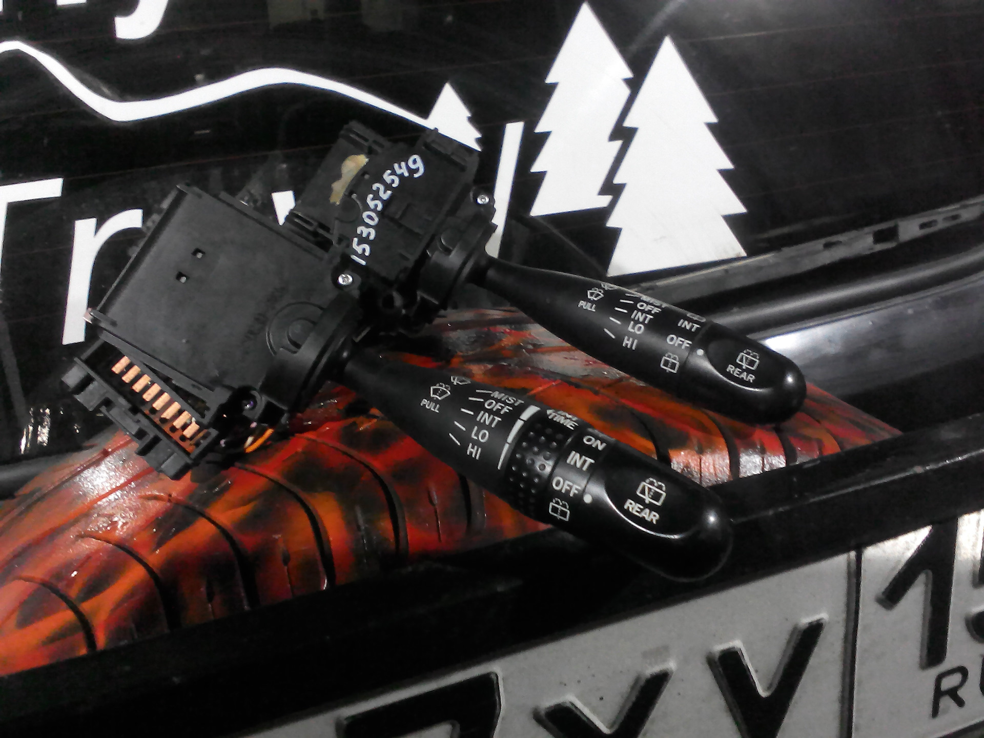

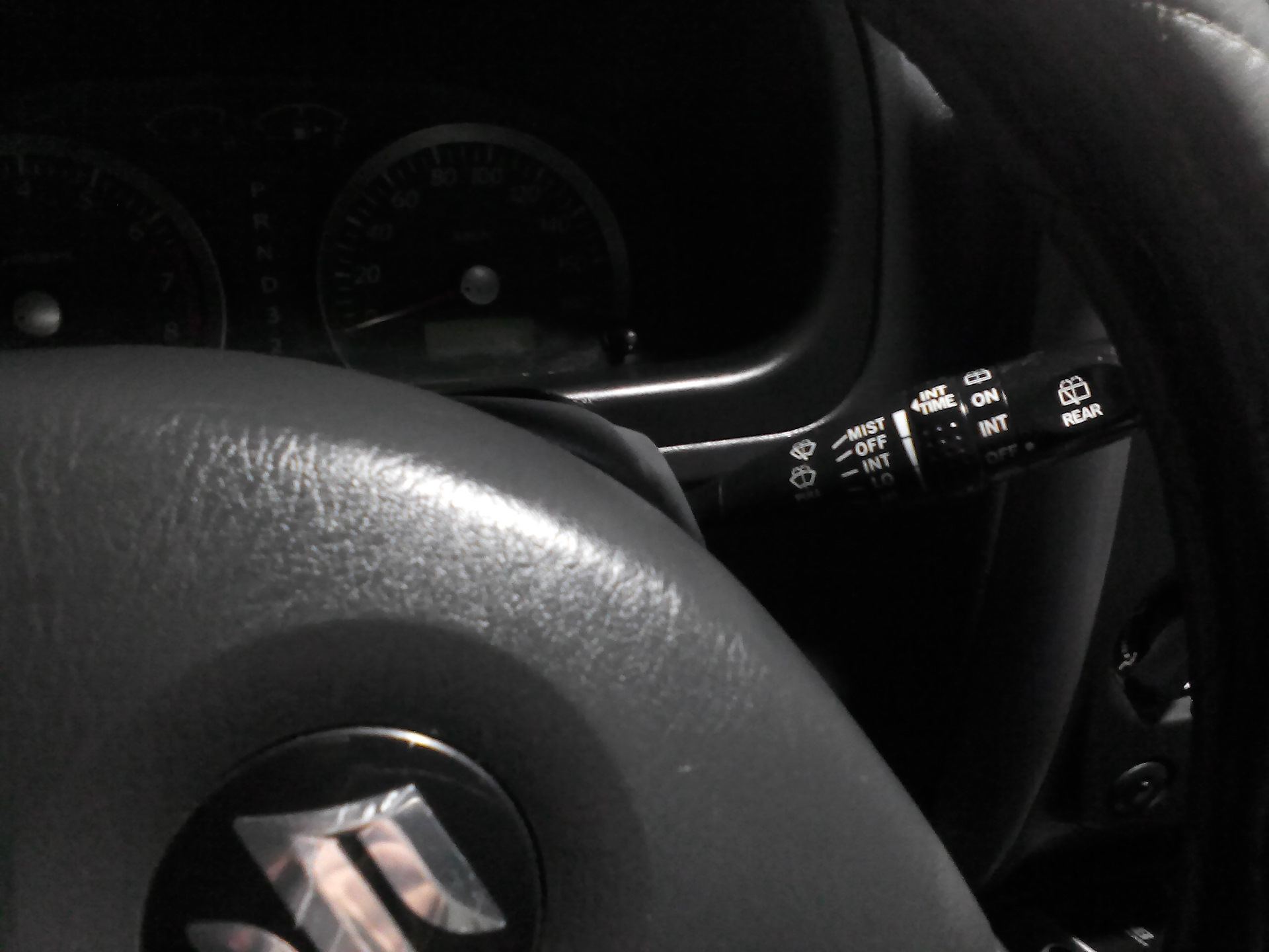

Как поёца в песни Сёмена Слепакова в обращении к акционерам ОАО Газпром, ну так чтобы не выделяца, решил я себе поставить подрулевой переключатель дворников от TAYOTы с регулировкой интервала включения! Особо отсутствие этой функции меня и не напрягало, скажем так изредка её не хватало, но стал немного подклинивать родной, при нажатии на верх дворники не всегда доходили до исходного положения и могли останоца в промежуточном положении! Нашол на дроме, заказал, получил и внедрил! Описывать от какой Тойоты и как устанавливать нет смысла поскольку эта тема уже описана на драйве на сто рядов! Единственное что я еще сделал так это поменял местами провода оранжевый с серым на самом переключателе но толи я что-то не догнал толи не доконца изучил этот аспект, но только у меня так и не заработал режим заднего дворника в режиме ON, я так понимаю что в этом режиме дворник должен работать без интервала, а у меня получилось что режим INT перешол просто на место ON и всё, а сейчас на режиме INT просто нечего не происходит!

Ага. с пополнением… У Abcom-а смотри, там расписано что надо сделать, чтобы на заднем работал и прерывистый и постоянный режим… там реле допом ставить надо. А при замене местами проводов должен как раз INT работать, а не ON, т.е. так сказать "штатный" режим )))
Нифига подобного! До того как не поменял провода, работал INT как и положено а ON наработал никак! По-крайней мере у меня!
Не будет у нас работать ОН к сожалению.
Я уже так и понял)

Так кто-то морочился, добавлял релюшку и пару проводков, и интервал на заднем появлялся. Щас точно не помню кто, но это было тут.
А если еще немного заморочился то можно из паровоза при помощи напильника сделать вертолёт))) я просто не шарю в электрике! Только дома в проводке могу разобраца )
ko4egar-routes
Интервал и так работает! Режим безпрерывной работы нефурычит!
Ну в общем работает то, что не работало "искаропки". Там действительно не сложно, не намного сложнее чем просто переставить эти переключатели. Но я не знаю как найти щас.

интервал где регулируется? на заднем?
На переднем конечно
я бы на задний лучше сделал
ELLEKTRO
Только на переднем
