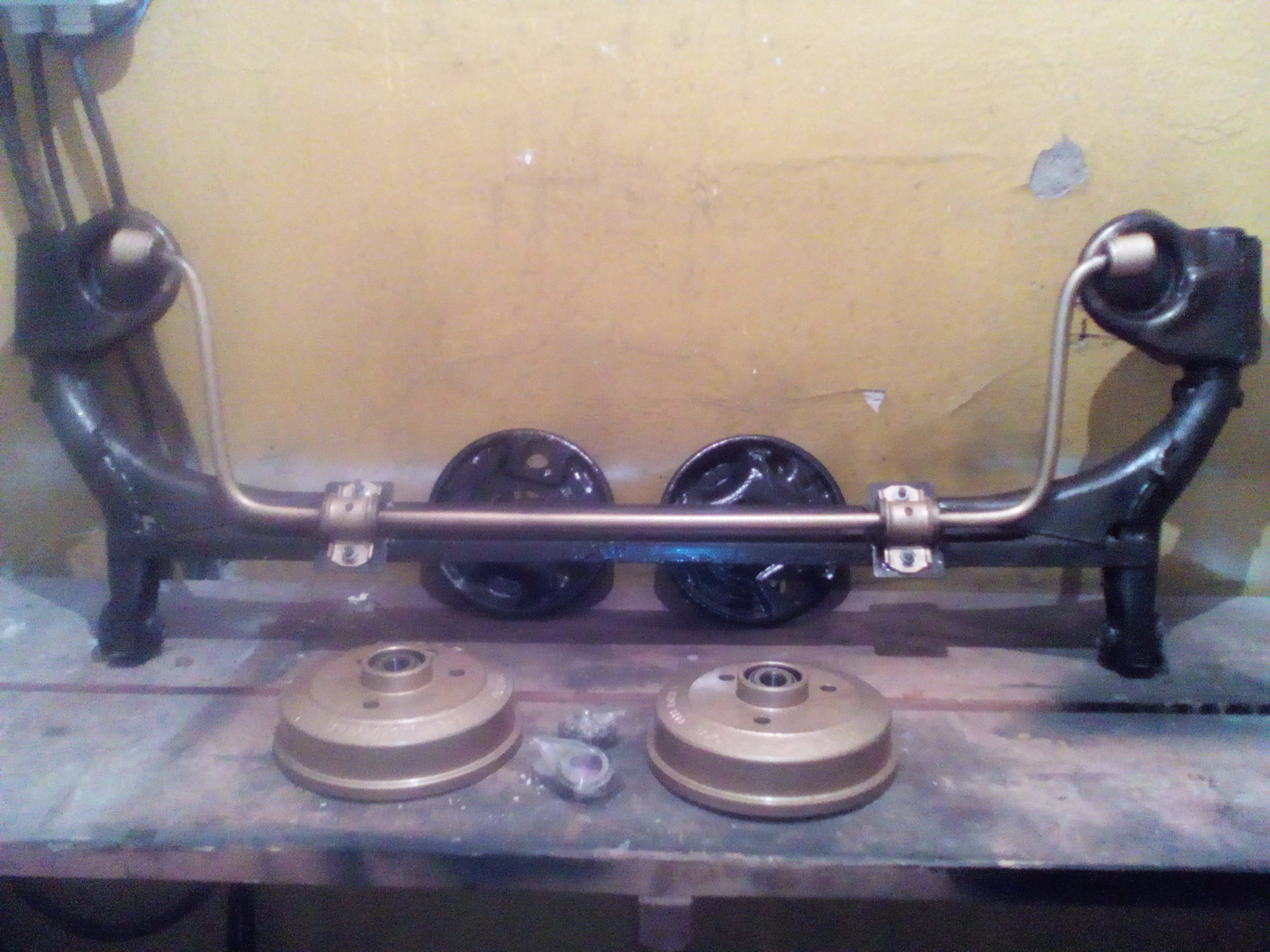

Здравствуйте!Родная балка на оке не внушает доверия.Уж больно ржавая досталась.И вот по случаю, прикупил на разборке вполне приличную, почти в краске балку.Была зачищена, покрашена и доработанна, стабилизатором.Подсмотрено у других владельцев.Да еще решил поменять барабаны.Попал случайно в закрывающийся магазин запчастей, барабаны продали по смешной для них цене в 300р за штуку.Вот в морозные январские вечера и готовлю балку на замену.Еще хочется отпустить барабаны через проставки переходники.Кто может делал, нашел шаблоны где прямые, где слегка загнутые, какие нужно?У кого в бортовике есть откликнитесь!Всем спасибо!

У меня почти так же стаб сделан но ступицы поменял на хонду
Работа стабилизатора как-то ощущается, или все так же как и без него?
Офигенно отличается! в повороты входит на ура! и не заваливает на бок как раньше

Пока балка лежит "голая", рекомендую перейти на ступицы 08-09. Отпадет надобность в частых регулировках ступичных подшипников. Барабаны поставить тоже от 08-09.(А можно и дисковые))) ).
Переход очень простой. Закручиваешь болты крепления родной ступичной оси в свои резьбы и отрезаешь заподлицо с площадкой(лучше недокрутить, обрезать и закрутить чуть глубже плоскости. Затем ямку с огрызком обварить и потом зачистить болгаркой вровень с площадкой). Затем берёшь ступичную ось 08-09 и размечаешь будущие отверстия под её крепление. Сверлишь отверстия, нарезаешь резьбу и прикручиваешь оси к площадкам.
Вот и всё.
