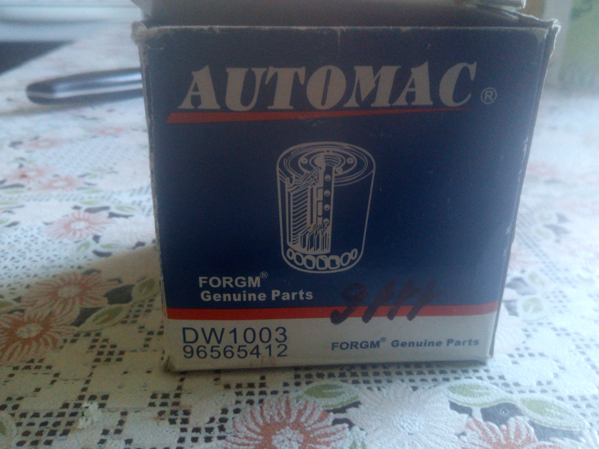

Ещё вопросик а какой масляный фильтр используется. После ремонта ГБц фильтр вывернул и потерял. Мне предлогают с резьбой м20х1.5 хотя как б на штуцере вроде как 3/4 хотя мерить на месте плохо. Проясните данную тему

vaz-21091
К сожалению самого фильтра не нашел, а коробочка есть, может это поможет
Думаю что поможет по данному коду можно и заказать
breus76
Спасибо ценная информация помогла подобрать фильтр он от матиза я взял недорогой на промывку СТК см106
Чем мог, обращайтесь
