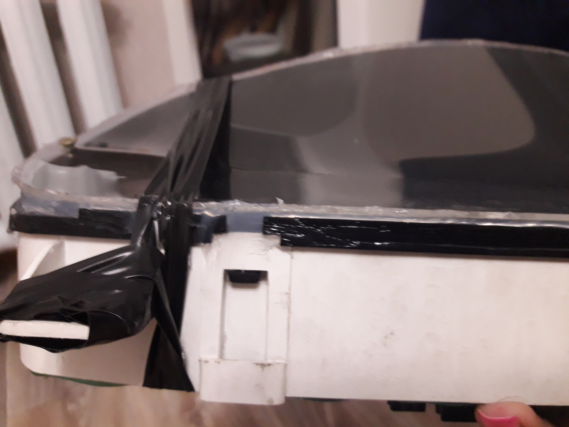

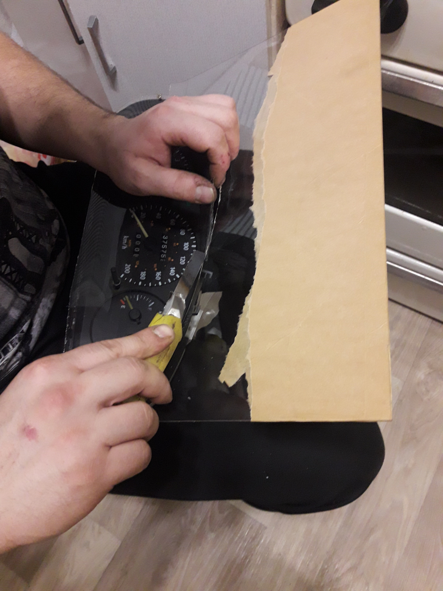

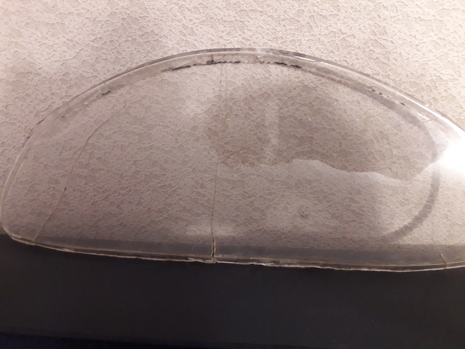

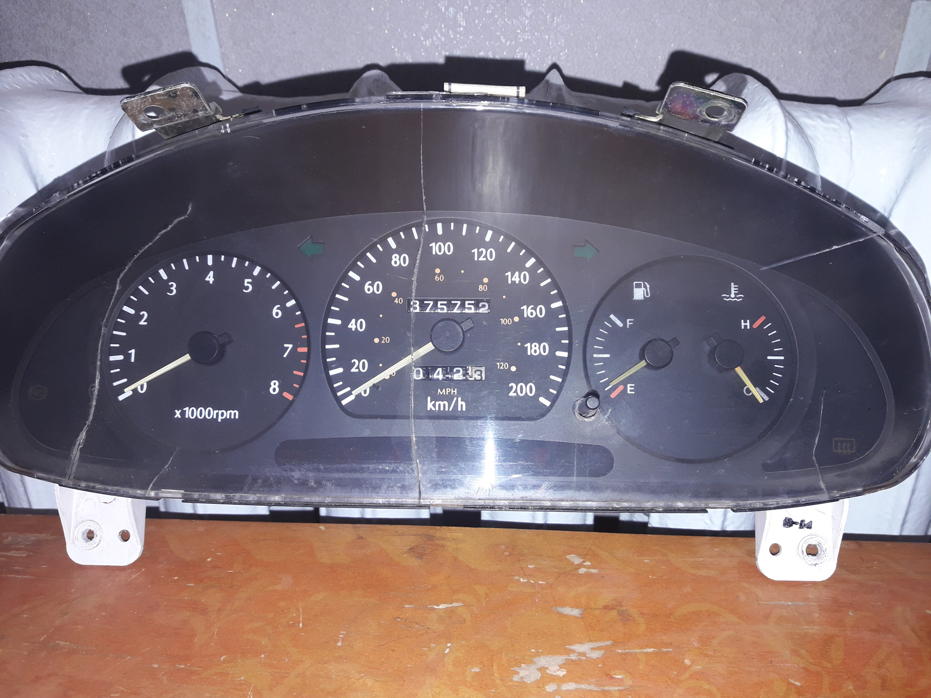

Пока моя машина стоит в аварийном состоянии, а я катаюсь на машине жены, и меня достал один момент. Потрескавшееся стекло на щитке приборов. За 20 лет эксплуатации авто оно полностью пришло в негодность. И эстетического вида никакого.
Снял панель и занес домой.
Отковырял стекло

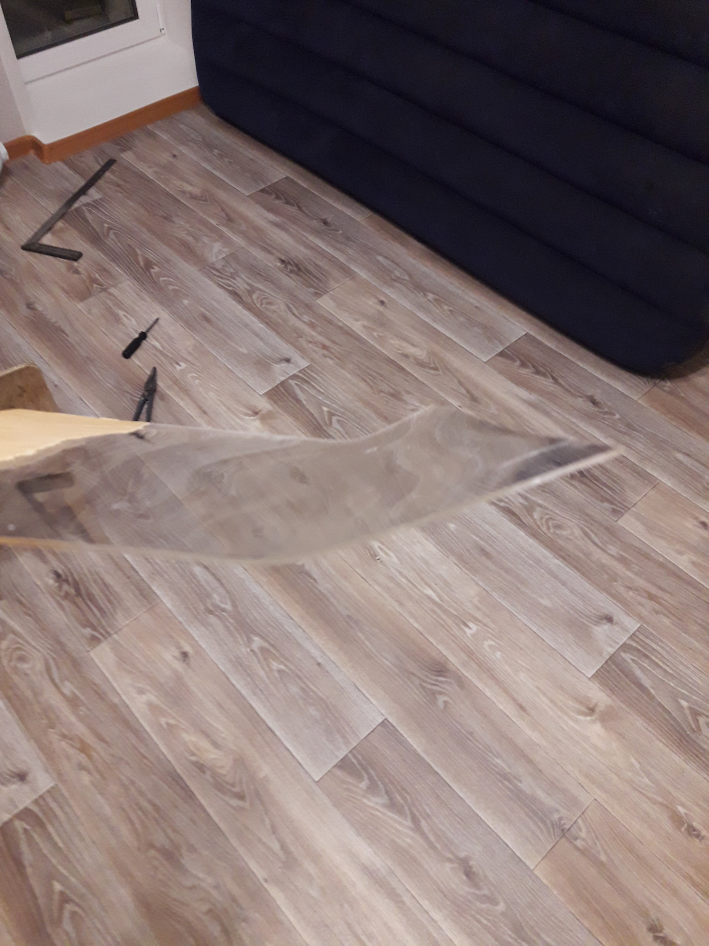

Дома нашли лист тонкого оргстекла, еще советского изготовления по ходу.
Строительного фена не было под рукой и поэтому грел оргстекло над плитой и не много подгибал.

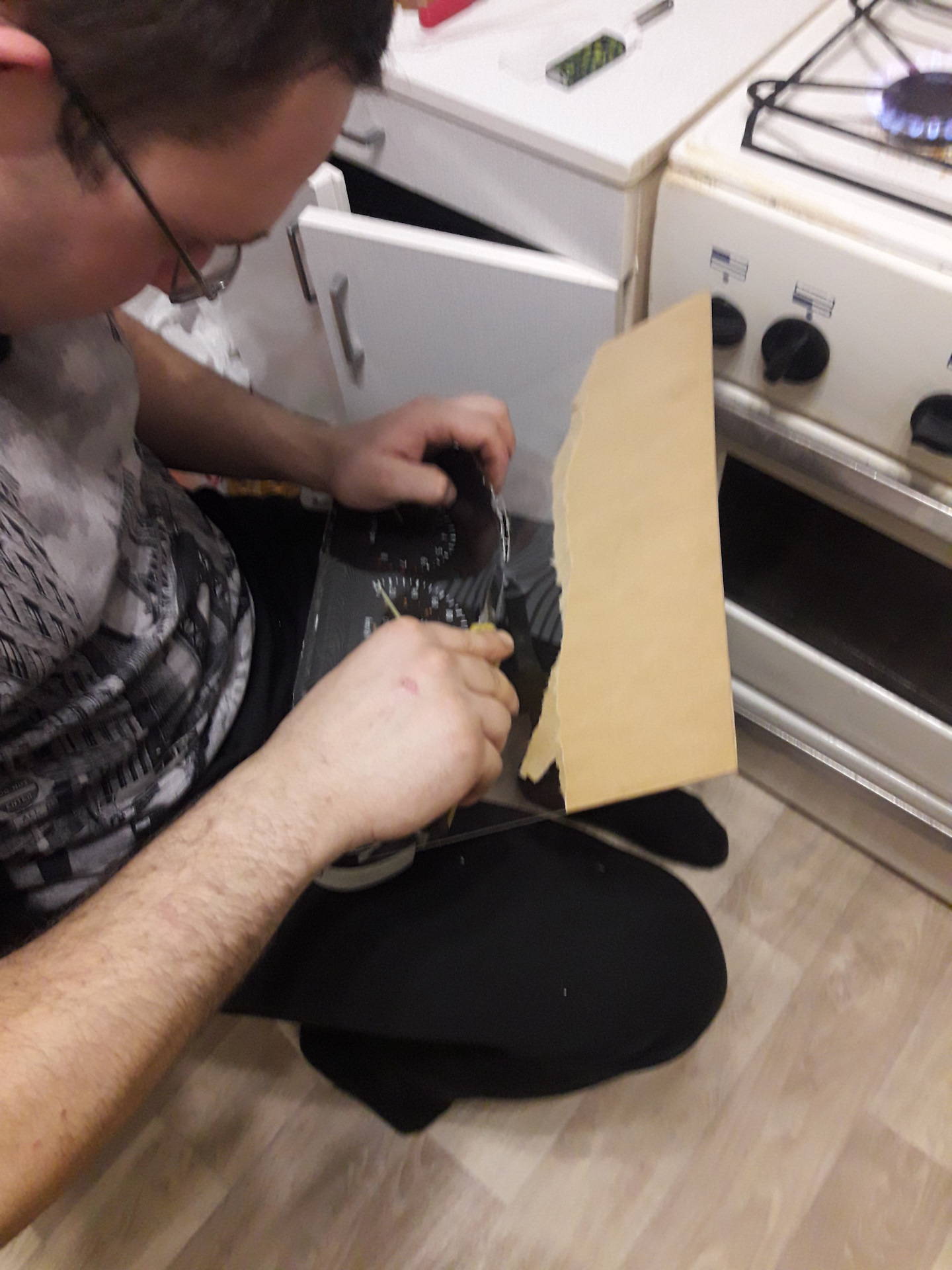

Сделал одно отверстие под кнопку в щитке приборов.
Примерил, все огонь. Стал обрезать по периметру. Грел нож, и потихоньку по контуру прорезал

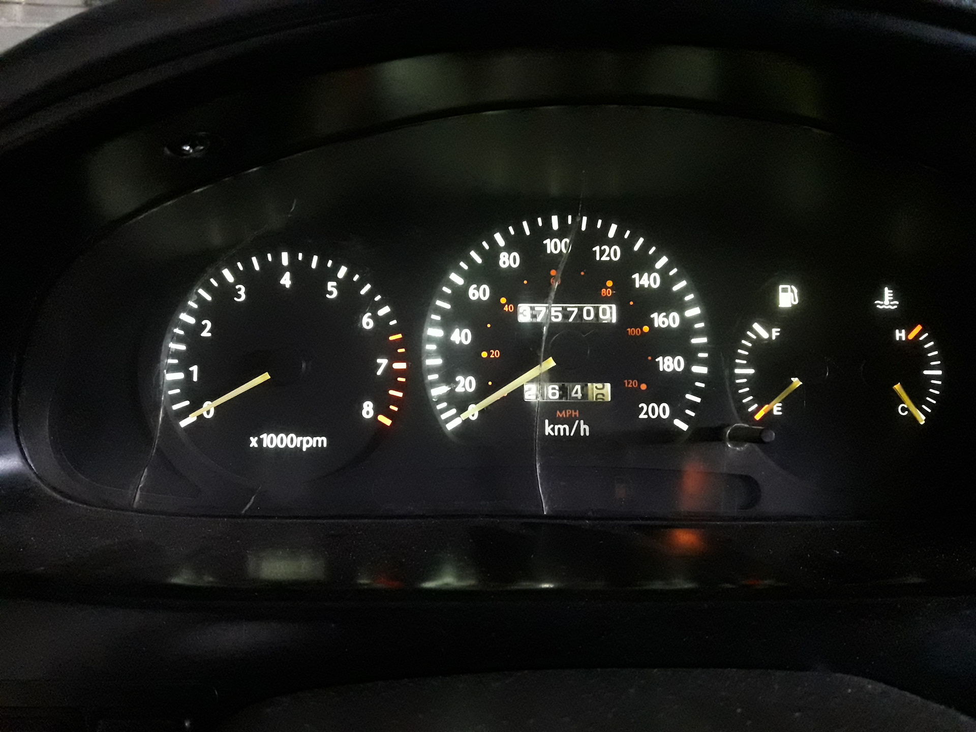

Как обрезал, примерил и побежал в машину на примерку. В итоге вот как получилось
Мне понравилось. Снова занес домой. По периметру проклеил аквариумным герметиком и обмотал изолентой, чтоб прижать стекло к корпусу.
На утро все размотал и поставил приборку на место. Результатом остался очень доволен.
А стекло если заказывать то меня спугнул ценник и поэтому решился на такой колхоз.
В принципе все. Всем удачи на дорогах и меньше дятлов за рулем)))
