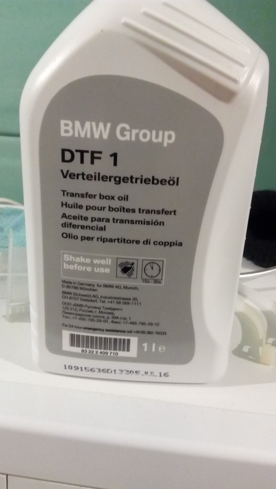

ВСЕМ ПРИВЕТ! Почитав еще разных форумов…мнений…что необходима …или так скажем желательна замена масла в раздаточной коробке…Близилась зима…а следовательно раздатка все чаще будет вступать в бой…потому и решил поменять масло…Ничего сложного в этом нет…главное купить масло…как пишут люди лучше всего масло DTF1 с номерком 03 22 2 409 710…Так и сделал…заказал…забрал и.осталось дело за малым…Открутить один болт слить…в другой открученный болт залить…
ВСЕМ ДОБРА И МИРА ДРУЗЬЯ !
P.S
— вот ссылка на ролик этой замены масла, с моими комментариями …кому не сложно поддержите …буду очень признателен…заранее огромное спасибо…буду дальше делать ролики с моими ремонтами и доработками авто…правда на все не хватает времени…но ничего …буду стараться…
Запчасти на фото: 7952912, 83222409710

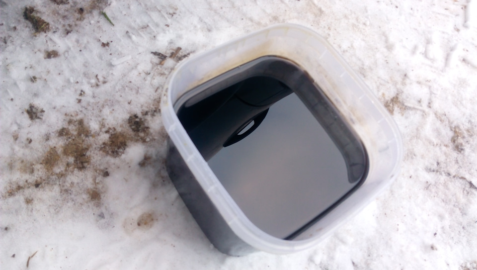

Про это читал…нет слава богу не пахло никакой гарью…
Гарью пахло масло слитое?
